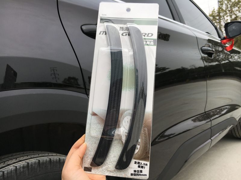

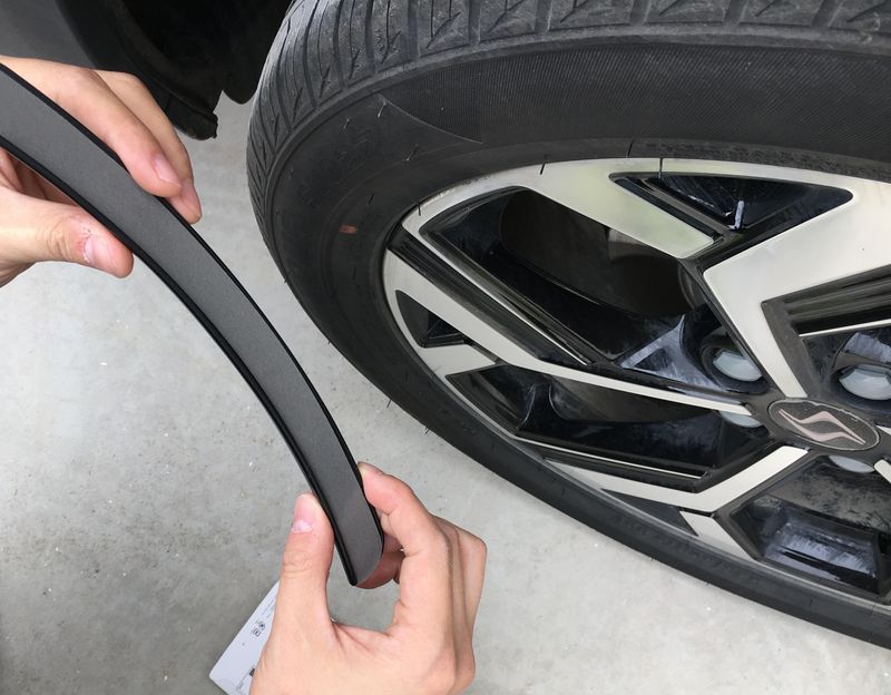

这就是我花十几块买的,一共两对!

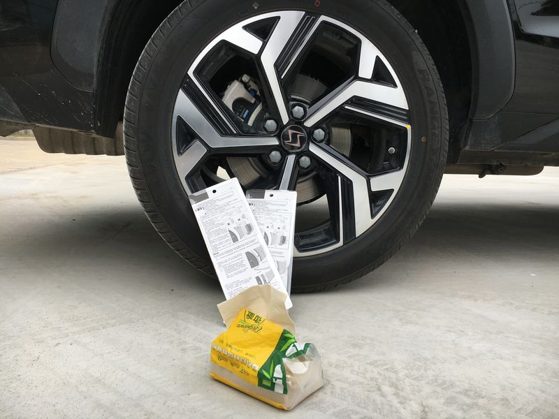

动手安装前要先看看包装后面的操作说明,第一步必须要擦干净车面灰尘,第二步先要找好要安装的位置,做个比试,心中好有个大概的映像,第三步就是需要撕掉外层的胶布层,第四部就是根据比试的位置直接粘上就可以了!看着简单,实际还需要点耐心的,不然容易出错。

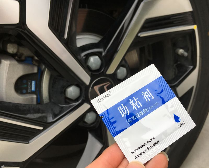

先用准备好好的湿毛巾里外擦去灰尘,然后用纸巾在擦拭干净水!

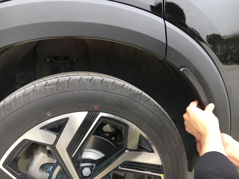

对准位置,用力按上!
需要注意的是装的位置不能混乱,左右前轮需要装在后侧上,靠近主驾驶位的那一边;左右后轮需要装在前侧,靠近车门的那一边。如果不注意就会装错,错了再撕掉重新装,可能会影响牢固性!重要的事说三遍啊!

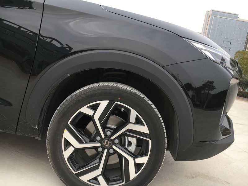

反正效果很不错,这种款式装起来简单,不需要打孔,装上后也比较美观。效果也不差,既能防止泥污、涨水溅到车身到处都是,让人心烦,还能避免轮胎缝内夹带的泥石刮损到车漆表面。
