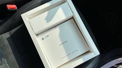

新风系统简洁的白色包装,包装上的二维码扫码进入小程序,通过蓝牙可以进入新风系统小程序。

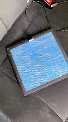

新风系统主体是这个多层滤网

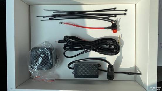

另外还有滤网替换装以及电源线等配件

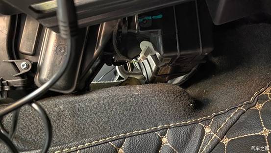

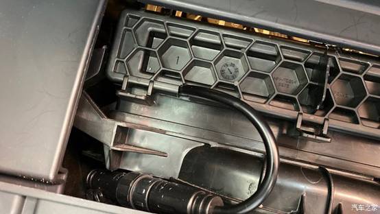

滤网直接替换之前的空调滤,需要将电源线留在外面

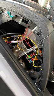

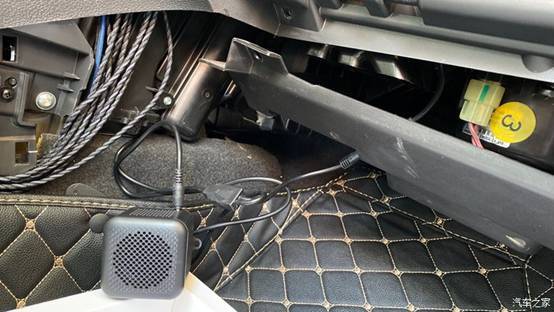

通过保险丝盒取电,小方盒子应该是空气质量监测的。
额外赠送的五片滤棉

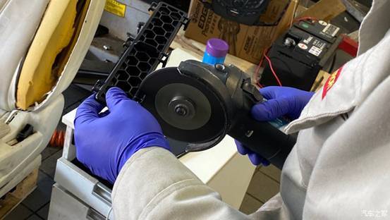

改造后的空调滤盖板,很小一个口子,不需要太纠结。
由于需要外接电源线,空调滤的盖板需要简单改造一下,切割出一个小口子走线即可。
其他附件接线接好以后就开始走线了
中控下方的装饰板拆掉后,从中间穿过电源线即可。
这里之前已经接了电动踏板,流媒体后视镜,后备箱一脚踢开关,这次再加一根

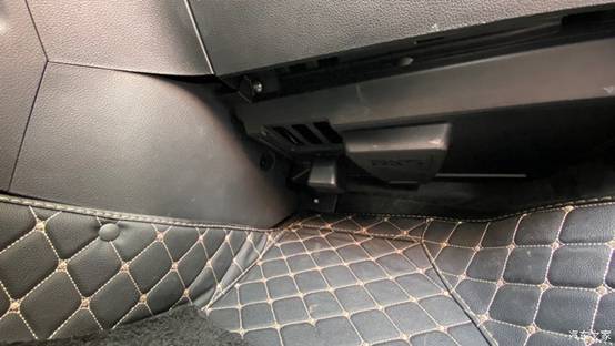

这是副驾安装完毕后的成果,在我看来基本就属于无损安装,就在下方多出来个检测小黑盒,正常上车以后也是看不见的。
而且通过包装壳上的二维码扫描就能进入小程序,然后打开手机蓝牙就可以和新风系统连接,也可查看使用情况,以及设置新风系统的语音音量。
