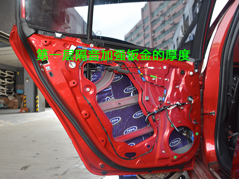

第一层是加强原车钣金的厚度,减少因钣金太薄引起的共振.

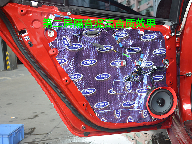

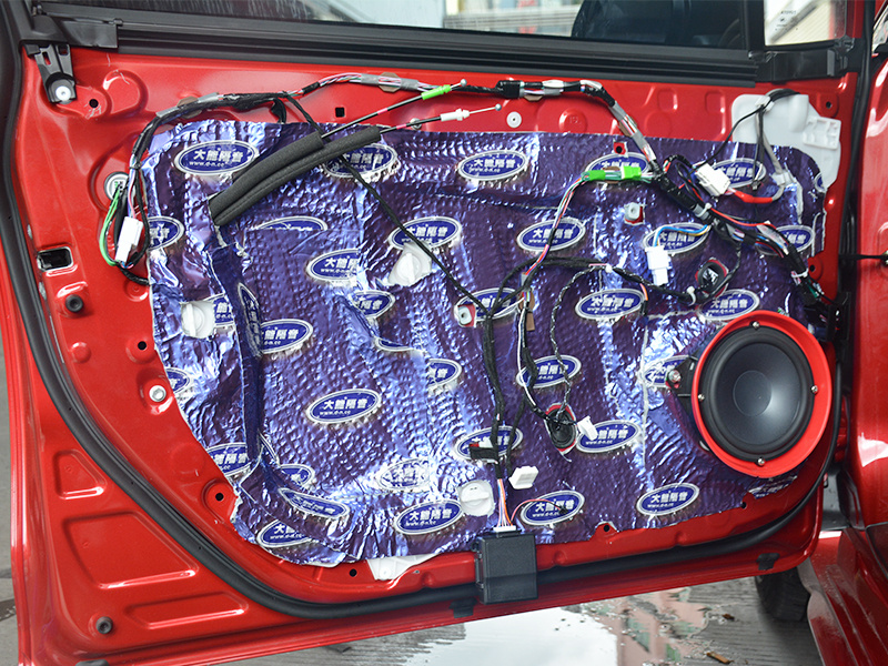

第二层是外层密封箱体,降低外界传来的风噪和提升音响的音质效果(同时升级的喇叭也安装好了,喇叭附近红色的防水罩为广州德乐汽车音响改装店的专利产品,处理有防水作用而且可以提高音质效果的30%的丽音功能)

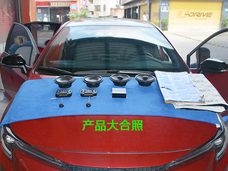

单纯的更换喇叭,对音质效果有绝对的提升,让声音更加的清晰,人声饱满,低音更加厚实。在这基础下用DSP带功率处理器出来的效果声场的真实,乐器的摆位,人声的定位更加接近演唱会现场效果

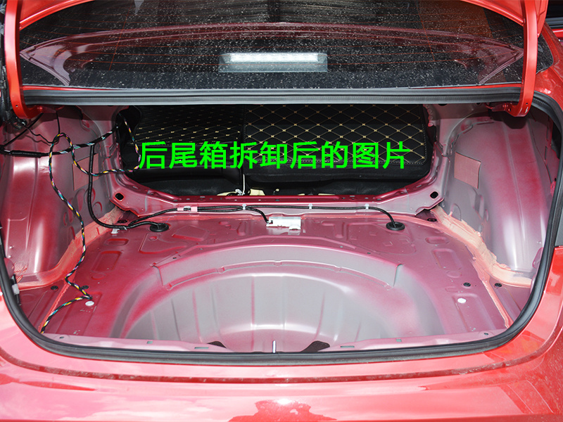

尾箱是最容易传播低频噪的导体之处,面积大更加容易听到车轮行驶过程中车轮与地面摩擦所发出来的噪音,而且尾箱是整台车的一个噪音密封体的一个地方,当噪音或者音响产生的时候噪音在尾箱无法逃逸从而产生共鸣,从而产生“嗡嗡”的响!!!
原车没有任何的隔音材料,只见单薄的钣金

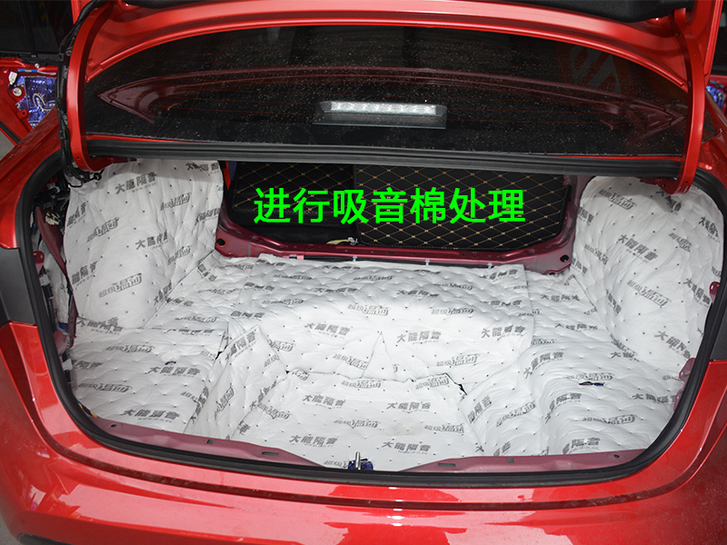

第二层进行吸音棉处理(千万记住加厚的地方加厚,不需要加厚地方不要贴哦。否则会打破原车的声音平衡点,失去该有的效果)
