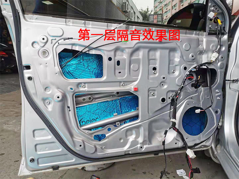

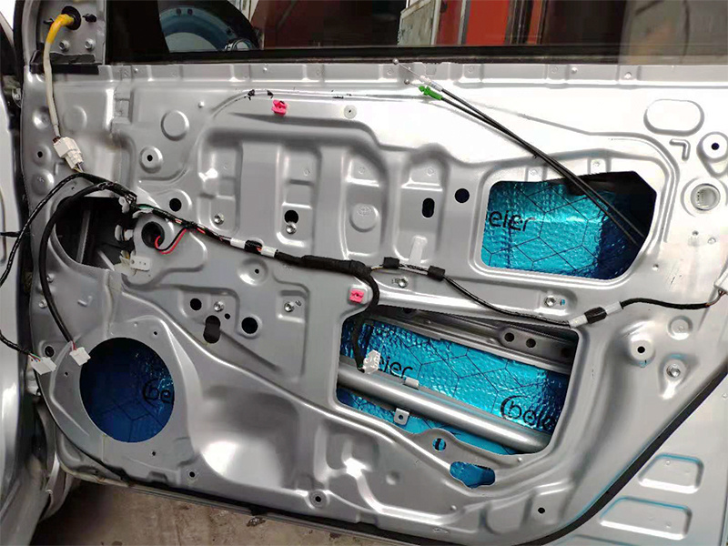

第一层是加强原车钣金的厚度,减少因钣金太薄引起的共振.
第二层是外层密封箱体,降低外界传来的风噪和提升音响的音质效果

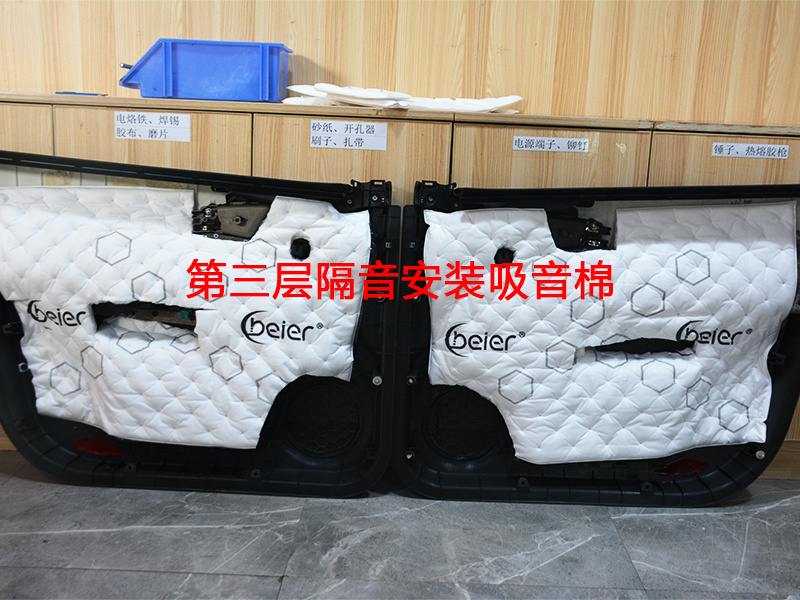

第三层就是拆卸下来车内饰板处进行加吸音棉处理

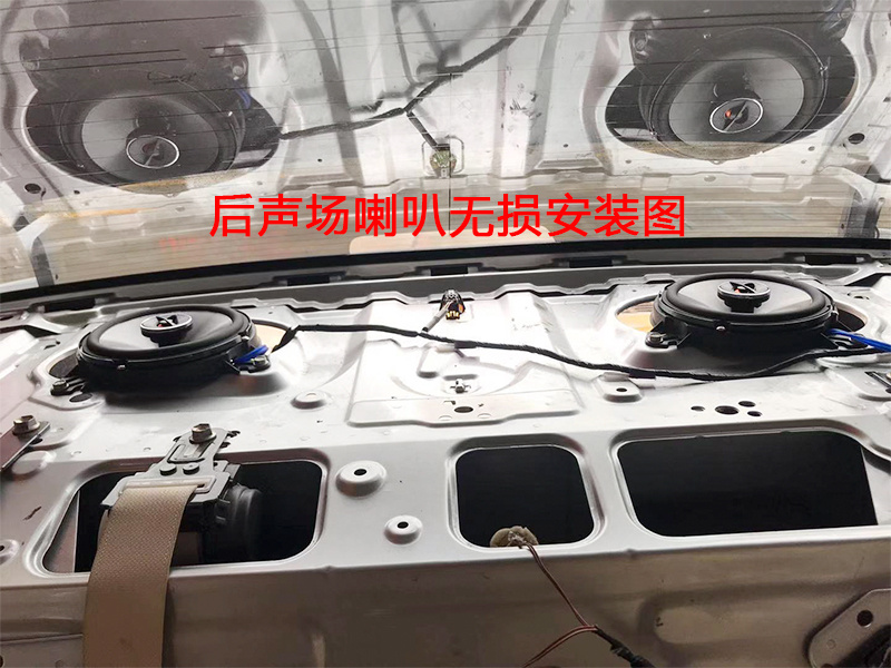

卡罗拉后声场喇叭并非在后门板里面,而是在后平台上,所以车主要求无损位置喇叭位安装——效果图

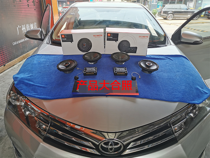

单纯的更换喇叭,对音质效果有绝对的提升,让声音更加的清晰,人声饱满,低音更加厚实。在这基础下用DSP带功率处理器出来的效果声场的真实,乐器的摆位,人声的定位更加接近演唱会现场效果
升级完毕,,享受百豪车的感觉。
