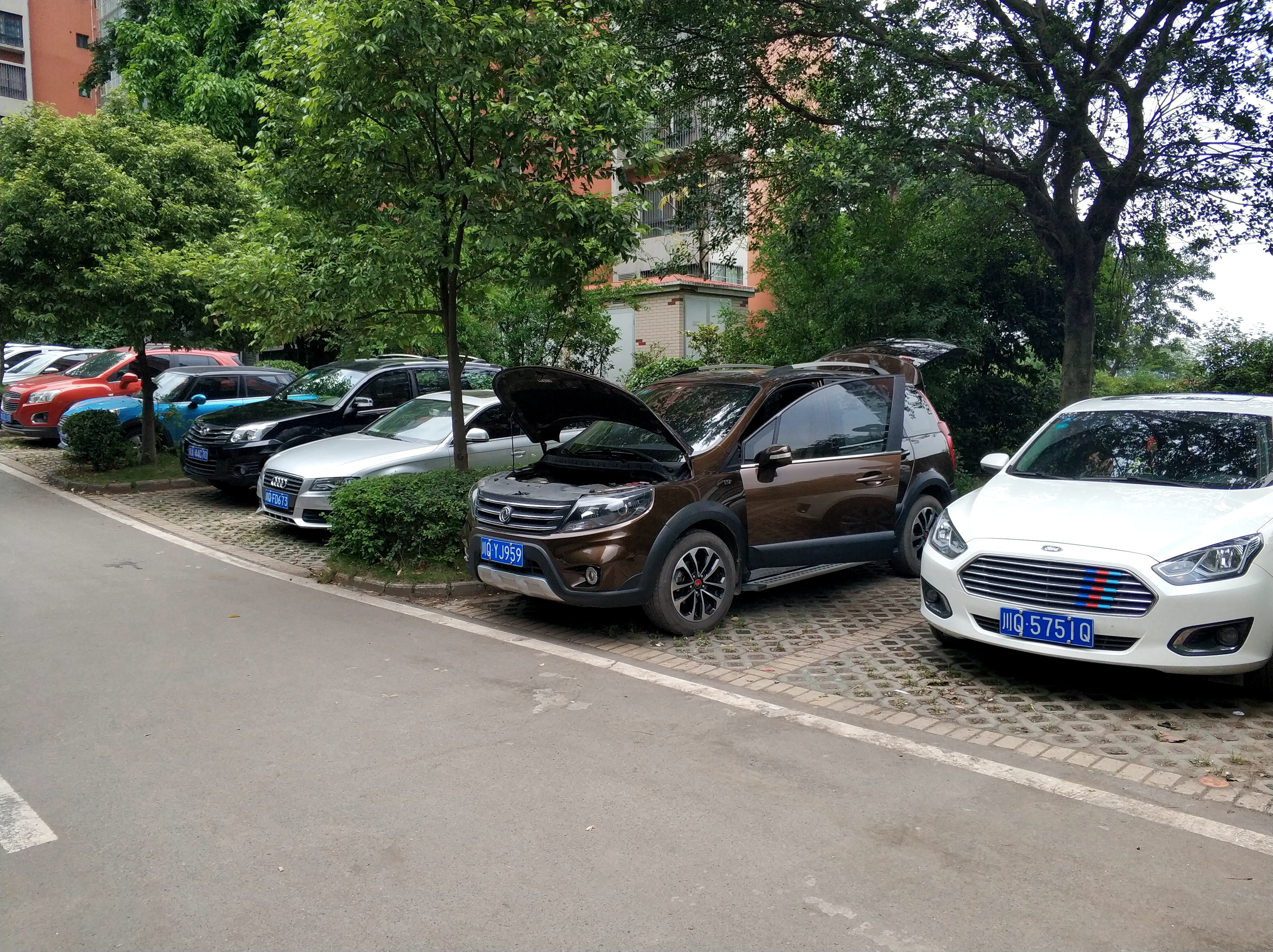

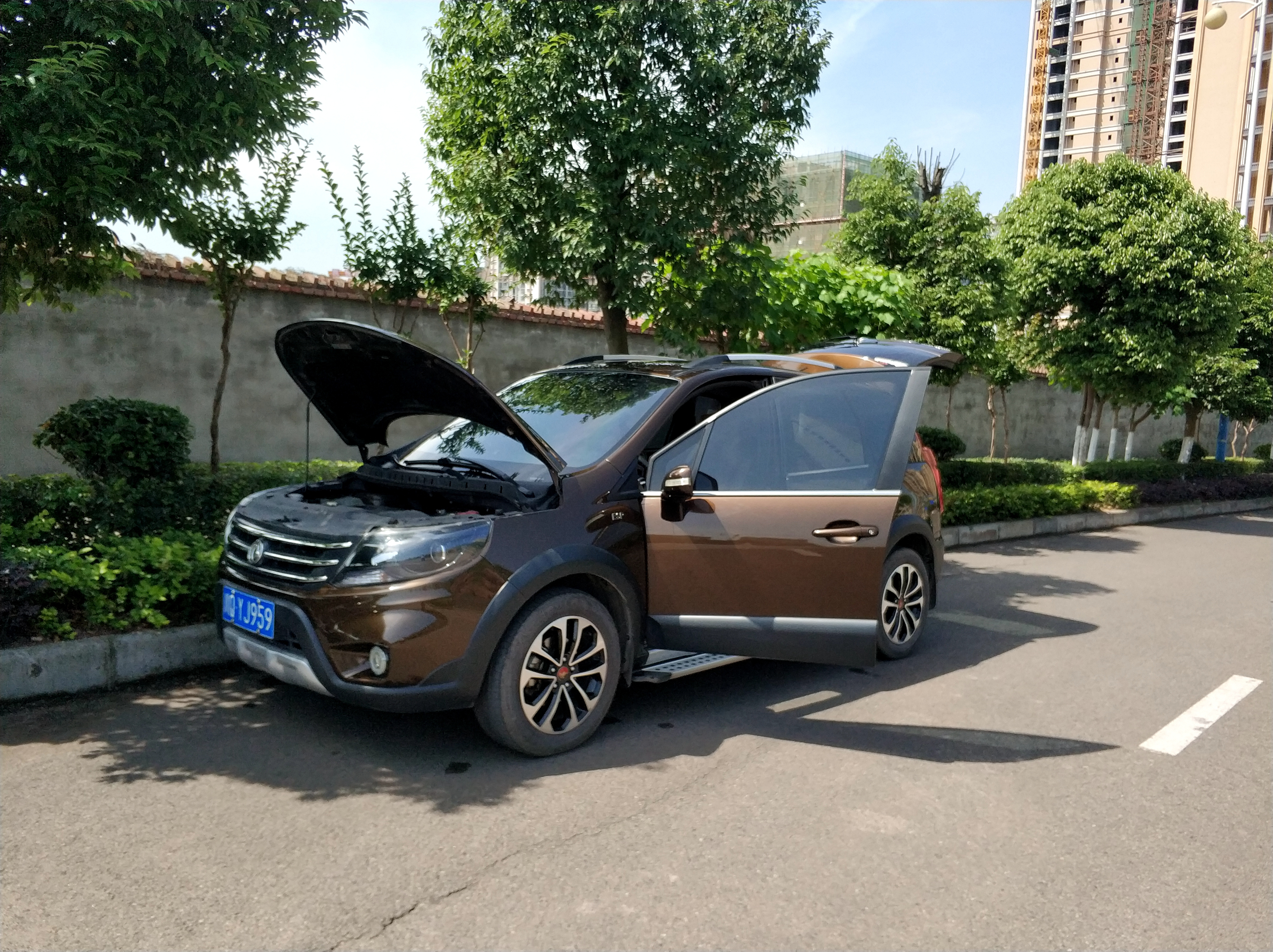

平时经常下雨,上班经常停在地下室,灰尘大,也没有经常给她洗澡,这天天气晴空万里,吃过午饭带着小五出去洗澡,车洗好后,把车开到了车流量很小的路边,准备安装车台
一切准备就绪,动手吧,一人既要安装又要照相,很多地方忽漏了,看官们包涵下
一切准备就绪,动手吧

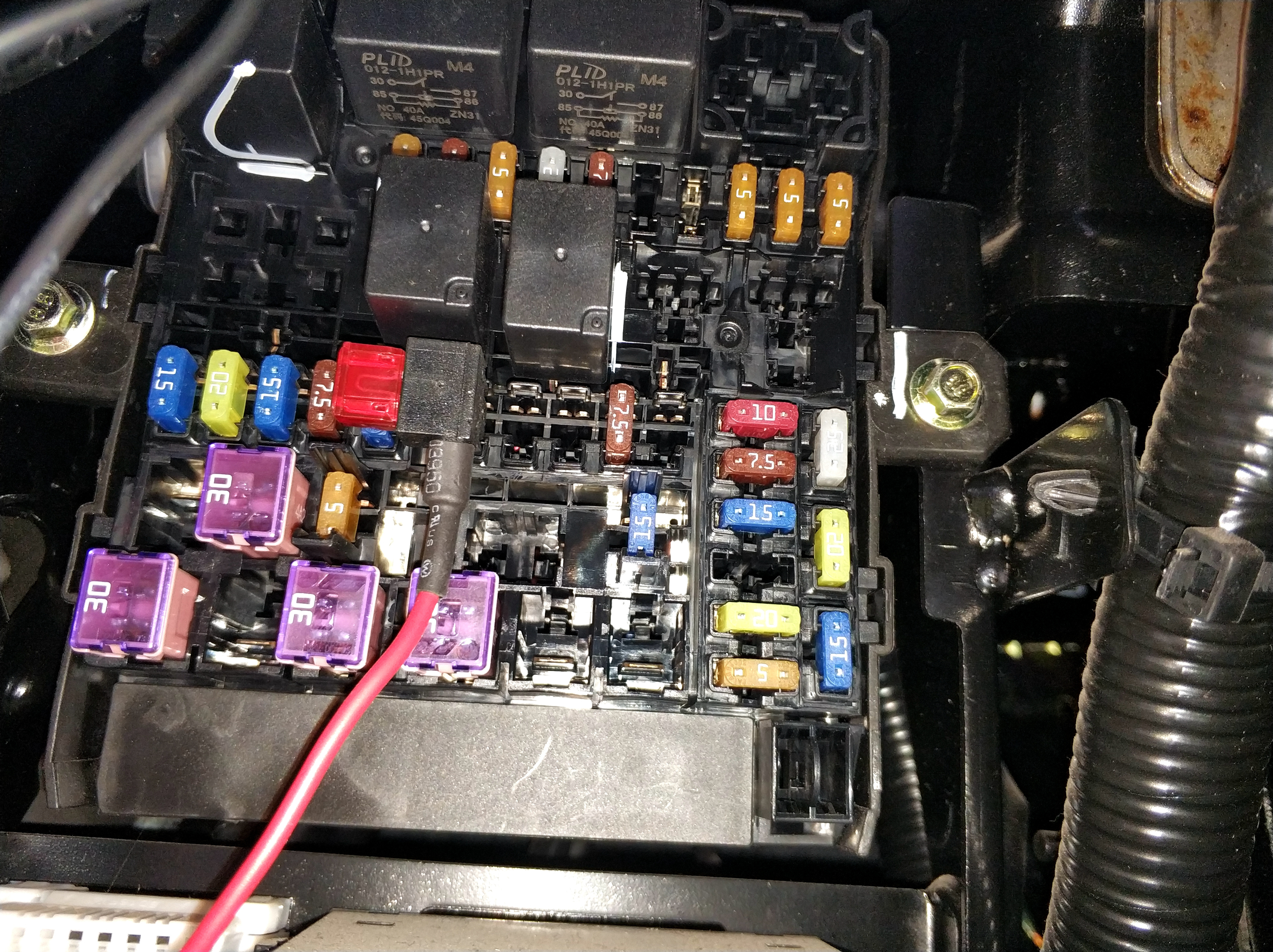

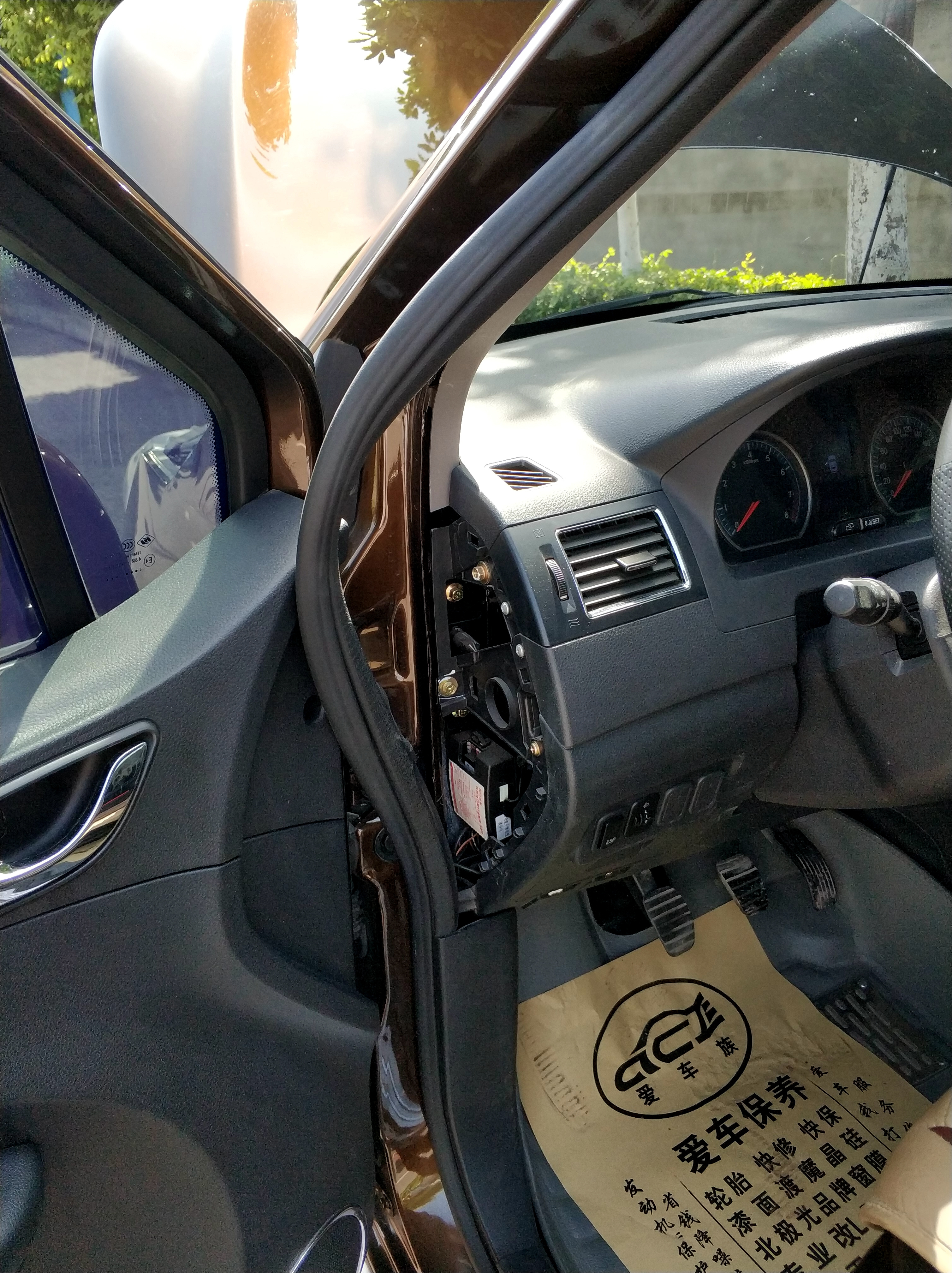

研究了很久,关于电源线从机舱进入驾驶室的方法,直到第二次帮车友安装是才找到捷径
为了安装面板,和继电器,这里是必须要拆开的
主机放在后备箱里,为了使整车美观,全部暗藏线路

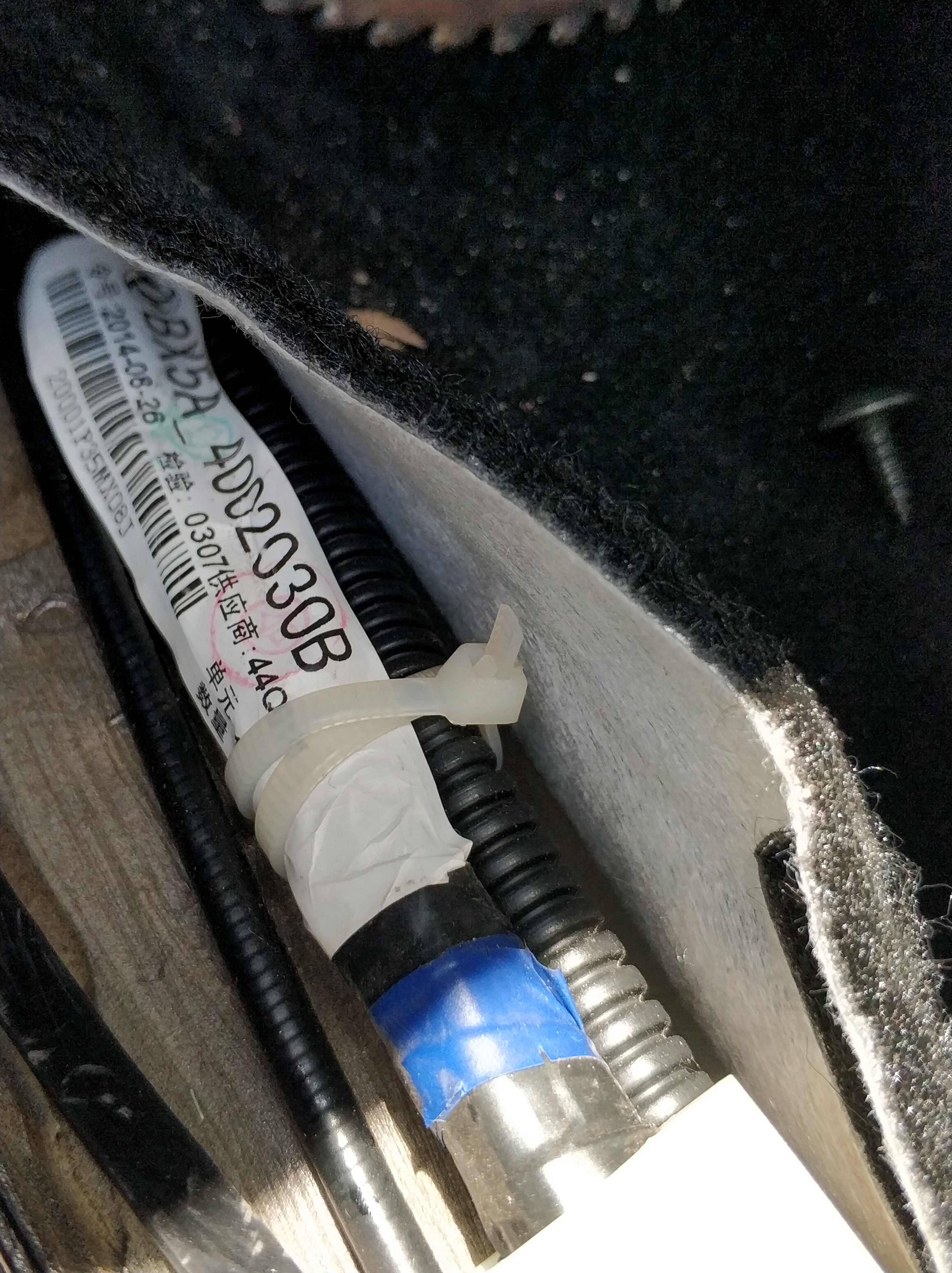

2.5MM的铜芯线,隐藏部分全部穿阻燃波纹管,一个人不好操作呀,费了好多时间

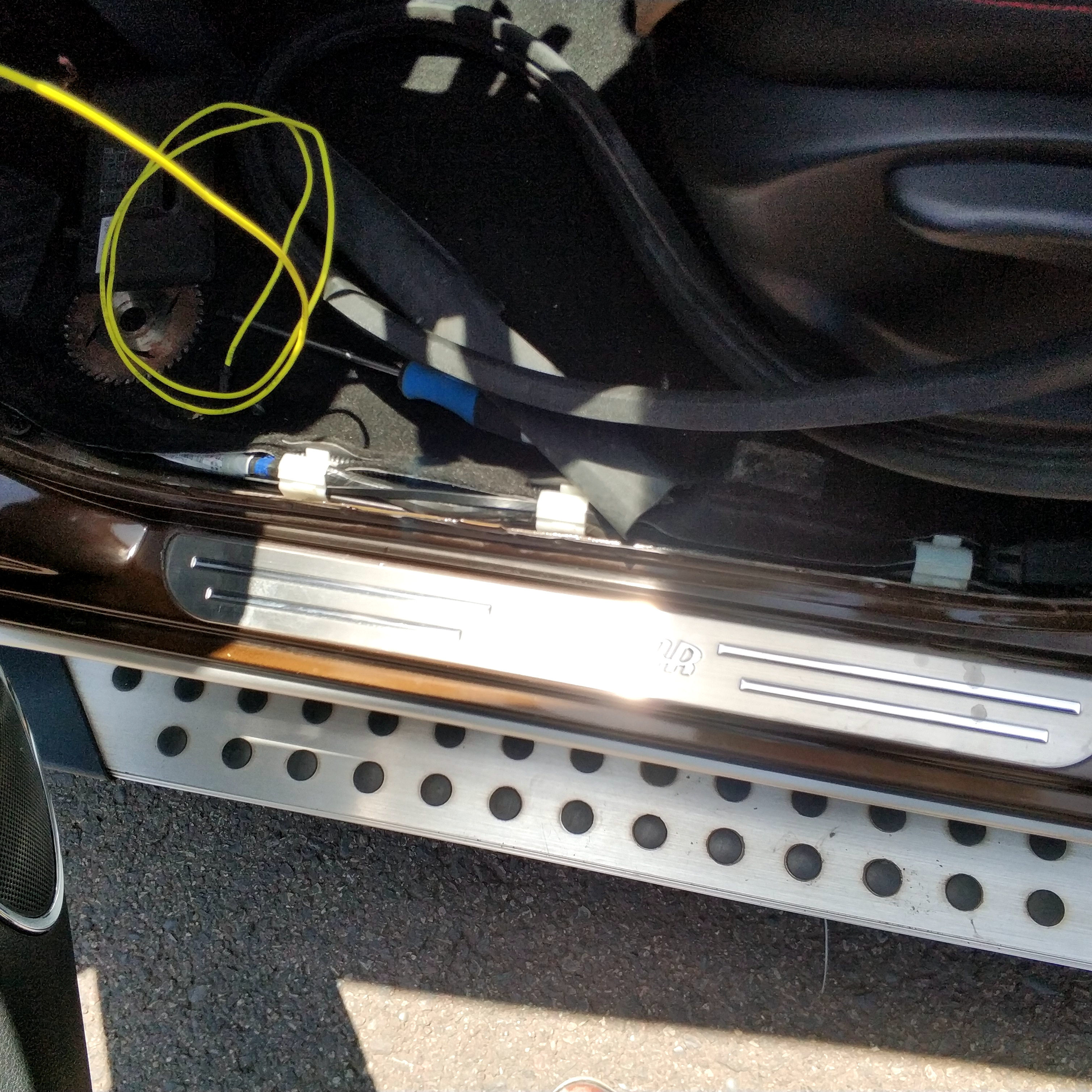

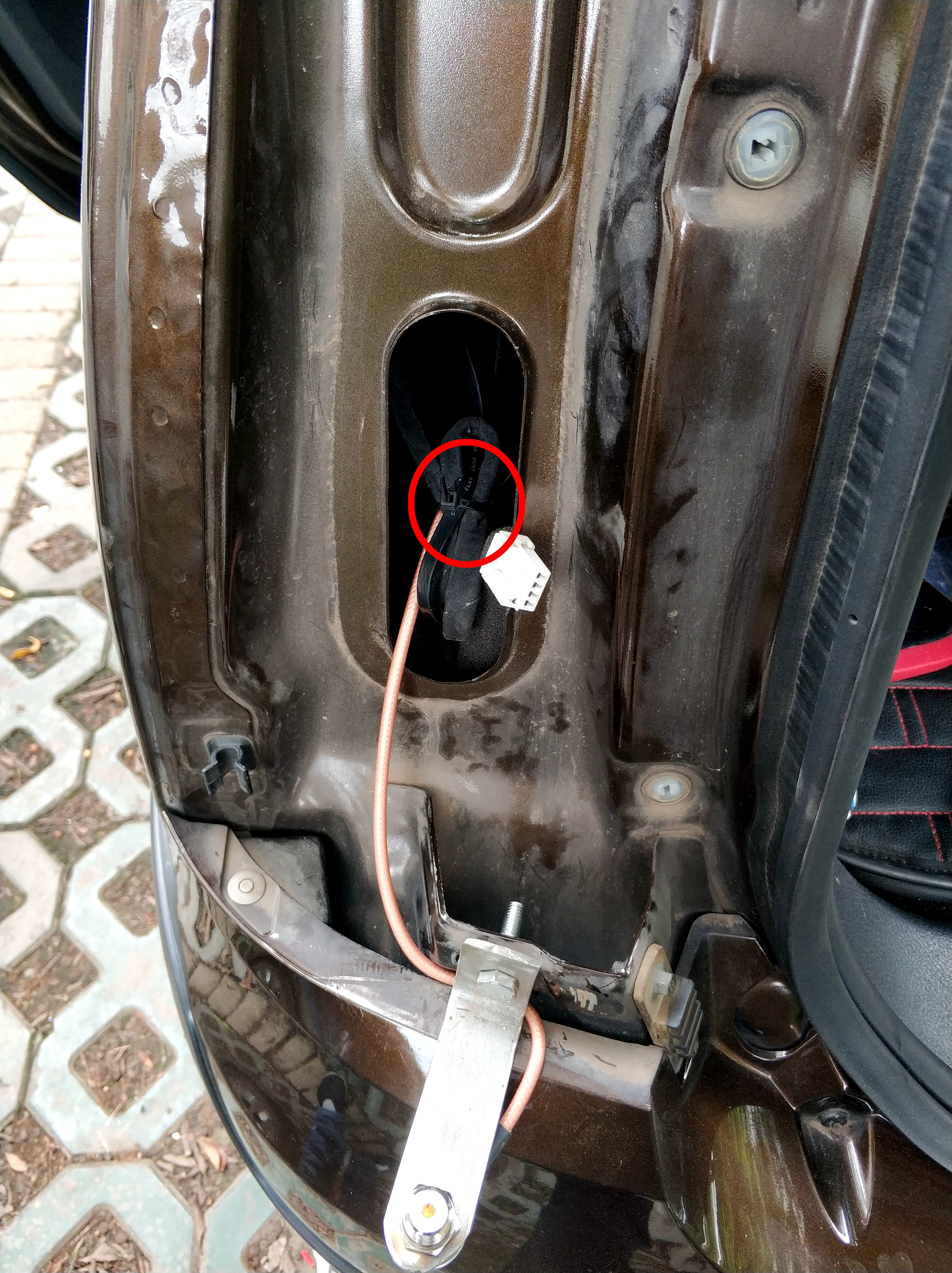

自己的车走了弯路,从侧面进入的驾驶室,没经验

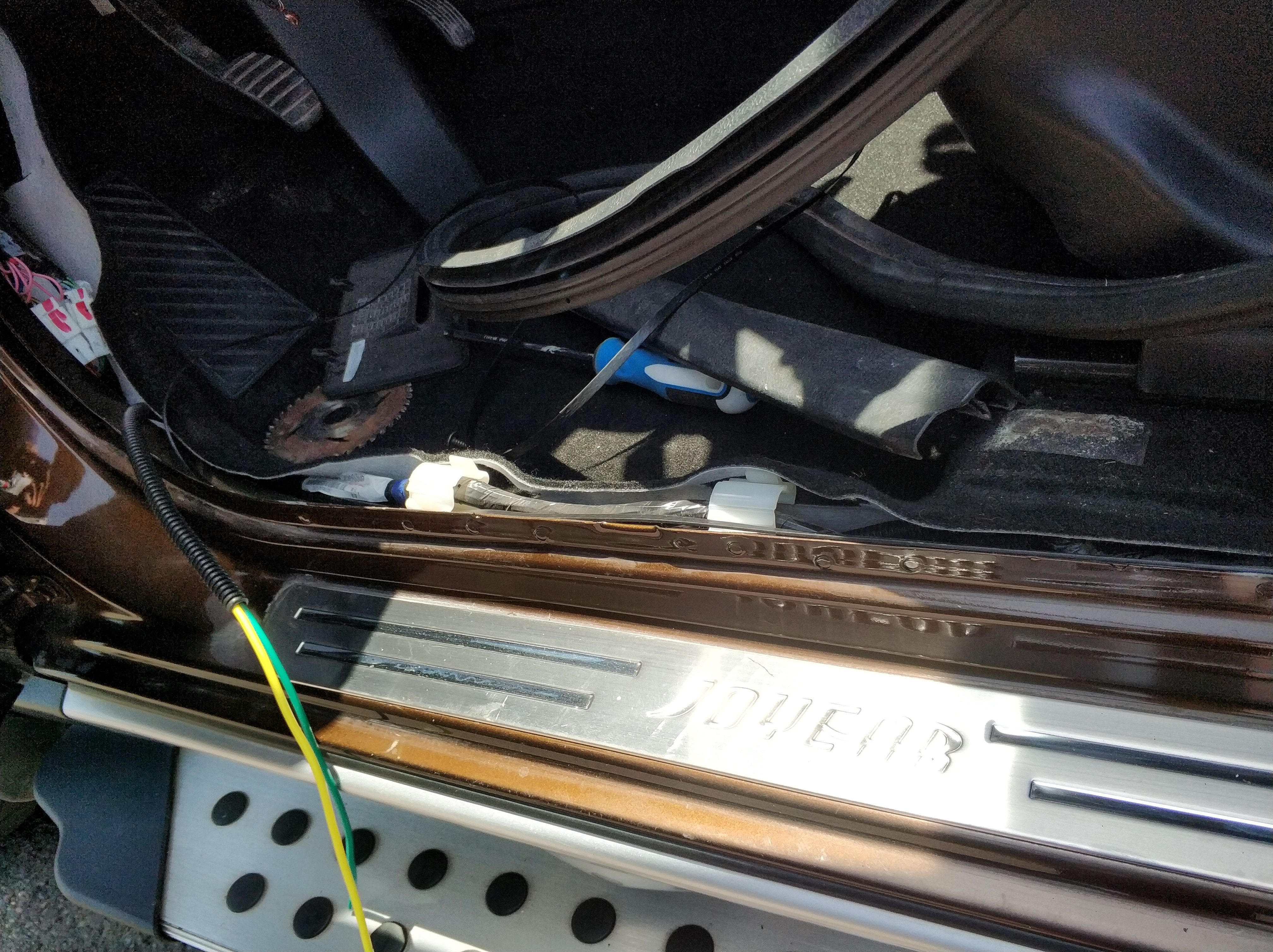

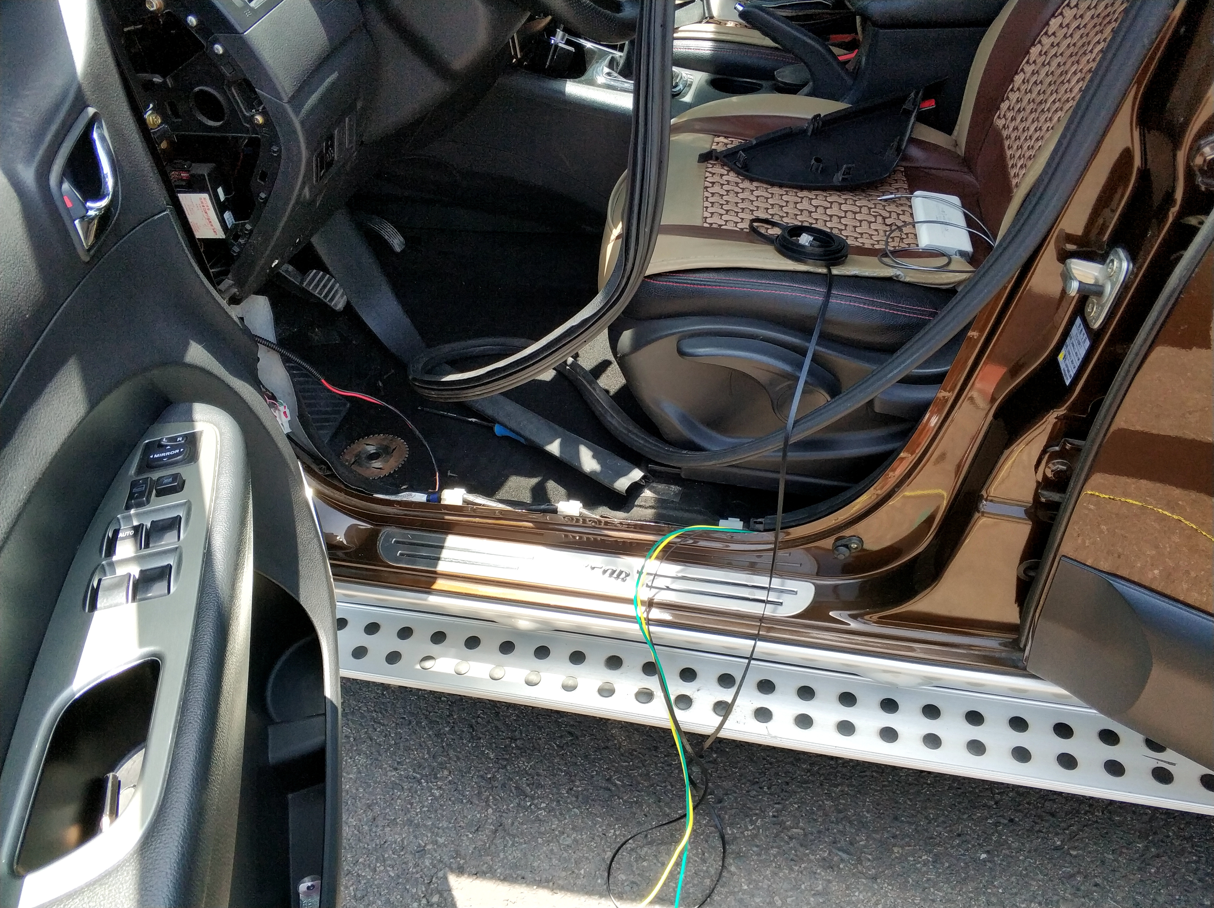

电源线与连接线一起从驾驶室经过门槛拉到后备箱
驾驶室预留的长度记得一定要留足够,因为拉不动的
这里是后排,必须要引线,不然不好操作
用扎带固定
这是线藏好的样子,和原车没区别
恢复门槛的包围

购买的阻燃管少了点,用绝然胶布缠一下代替

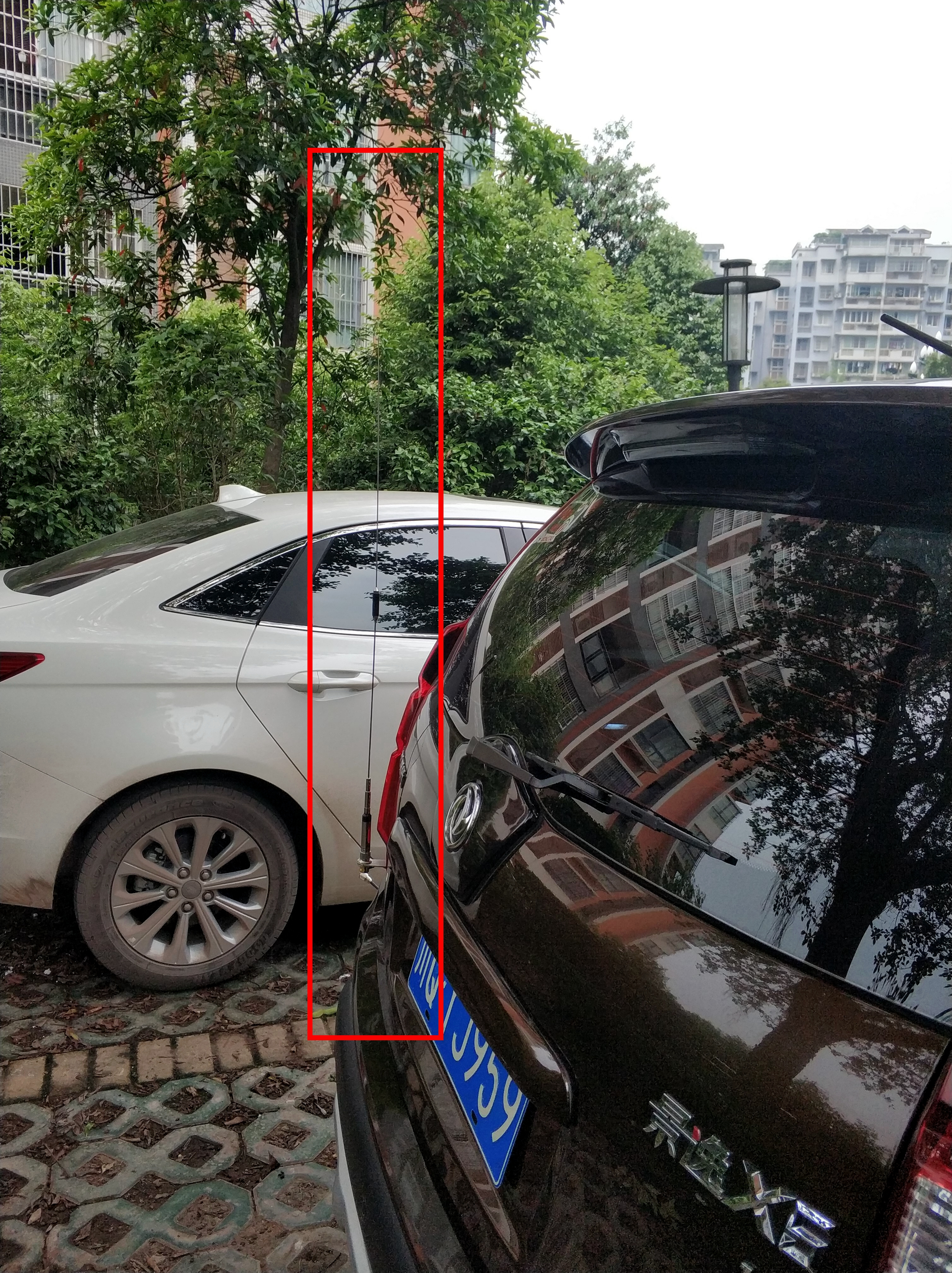

天线支架装在了尾灯下面,所以必须的先拆掉尾灯
难道厂家早就知道我要安装车台?特意为我预留了天线支架固定孔
侧面看一下,基本上垂直

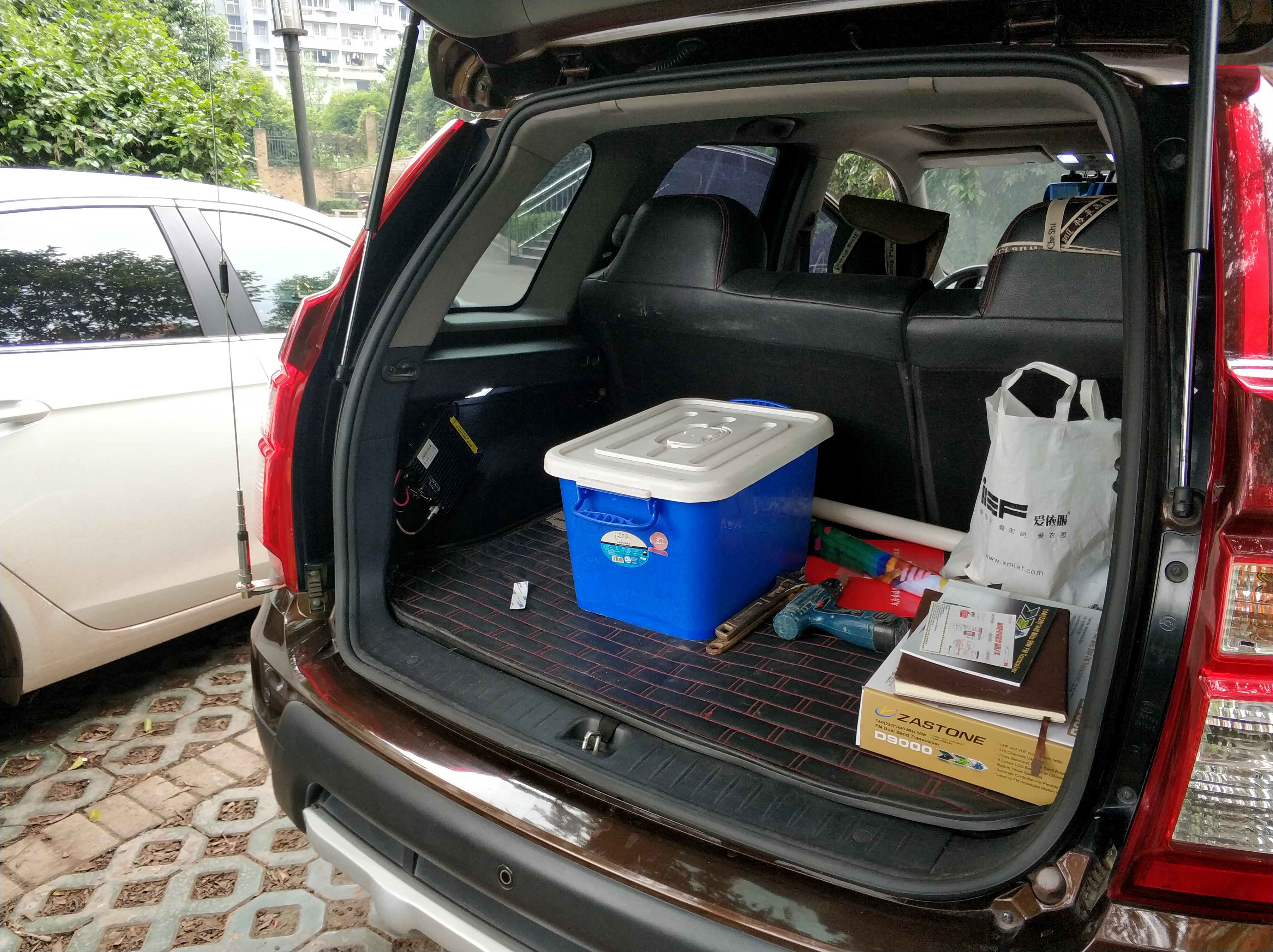

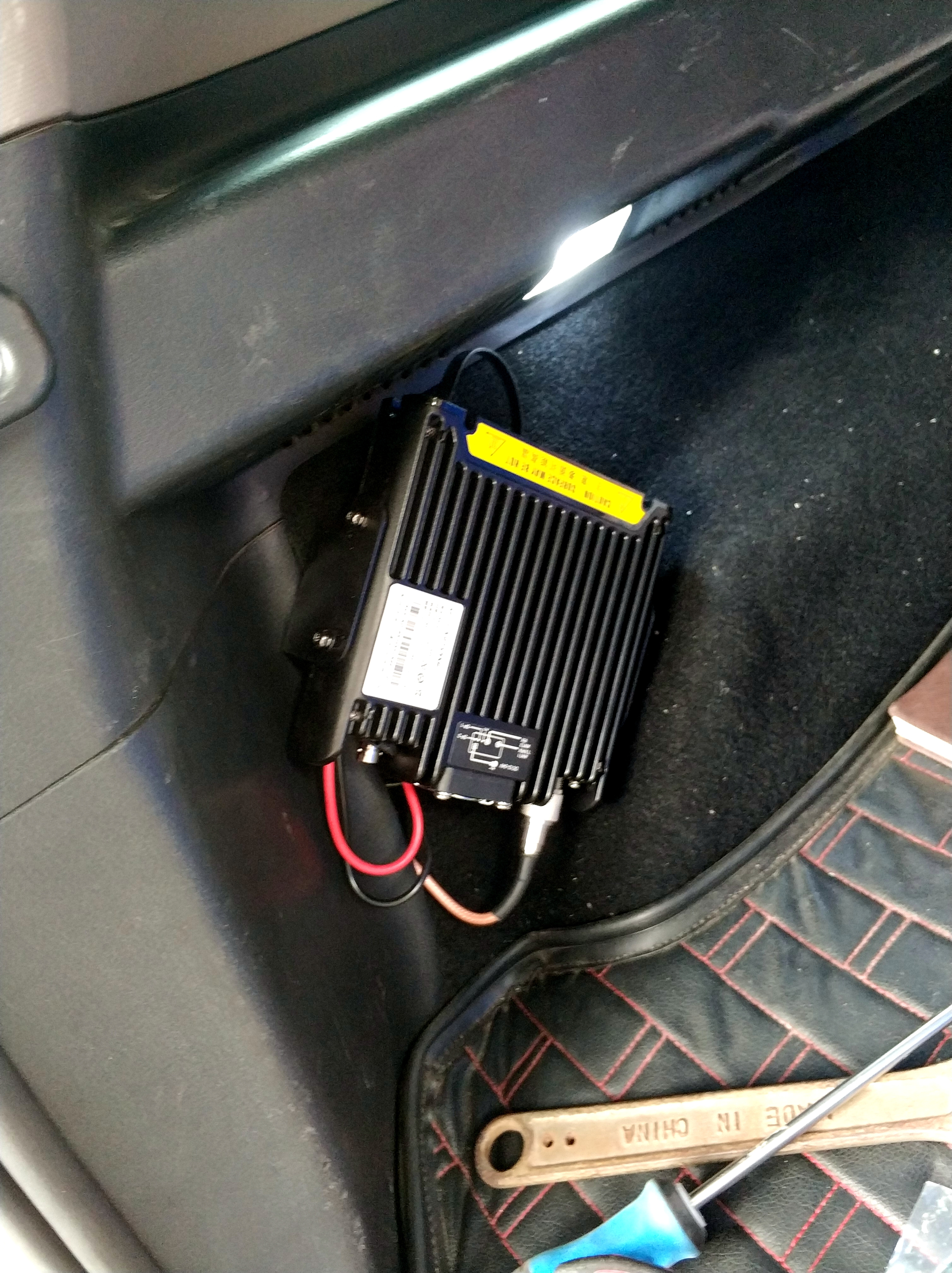

干活的手,大了点,为了固定主机底座,太费事了
看到了吗,这是一块层板,因为里面是软布的,木板用于底座螺丝拉紧的
支架已固定好
主机安装好的效果,个人认为完美,这里刚好有一个槽,装在这里也不影响我平时用车,装工具这些
扎带固定,别让在在里面晃动
馈线我定制的30CM,刚好合适,完美极了
在来一个底座安装好的,还得感谢厂家考虑的周全呀
看看主机在哪的角落里,是不是完全不影响呀

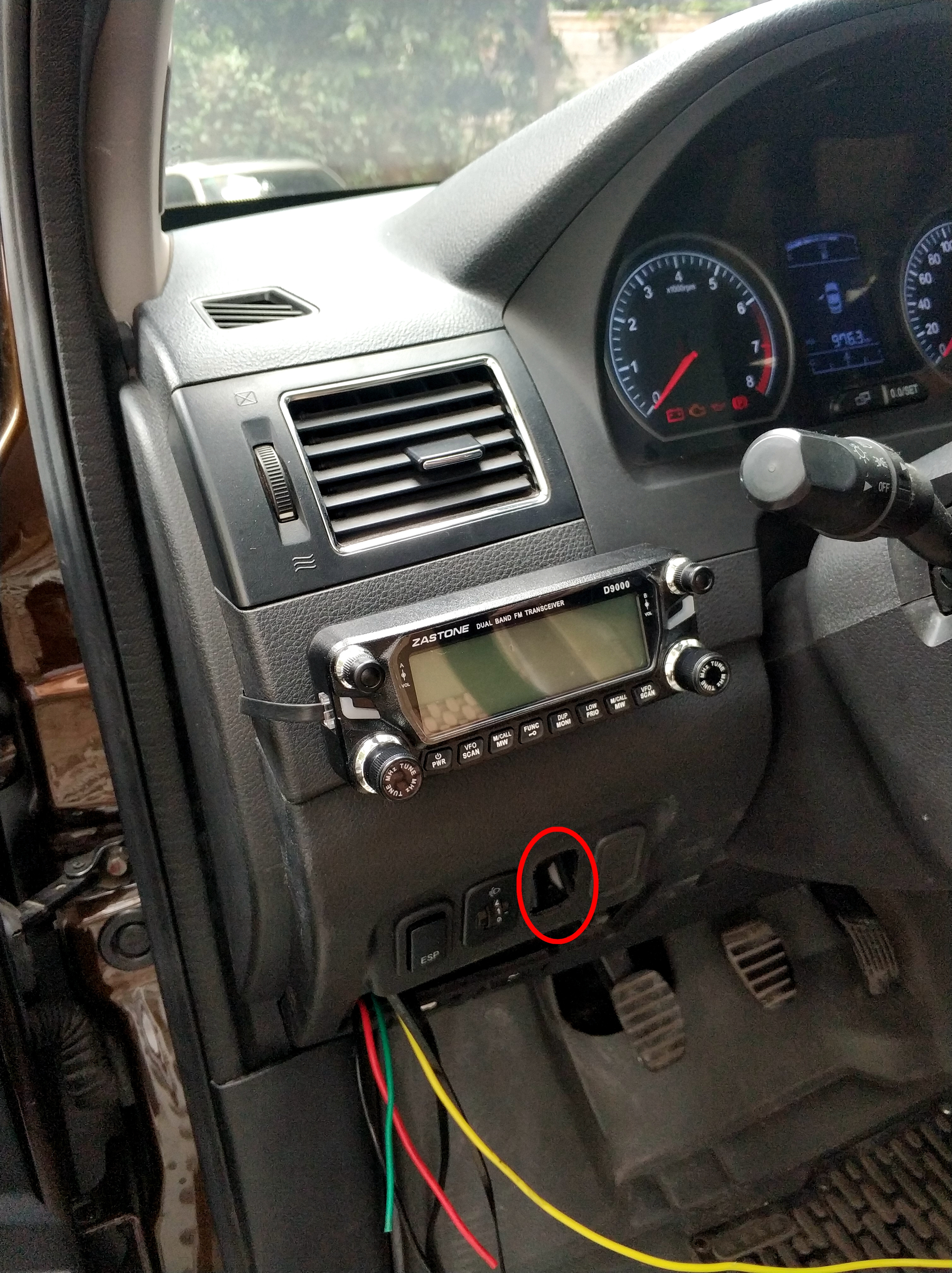

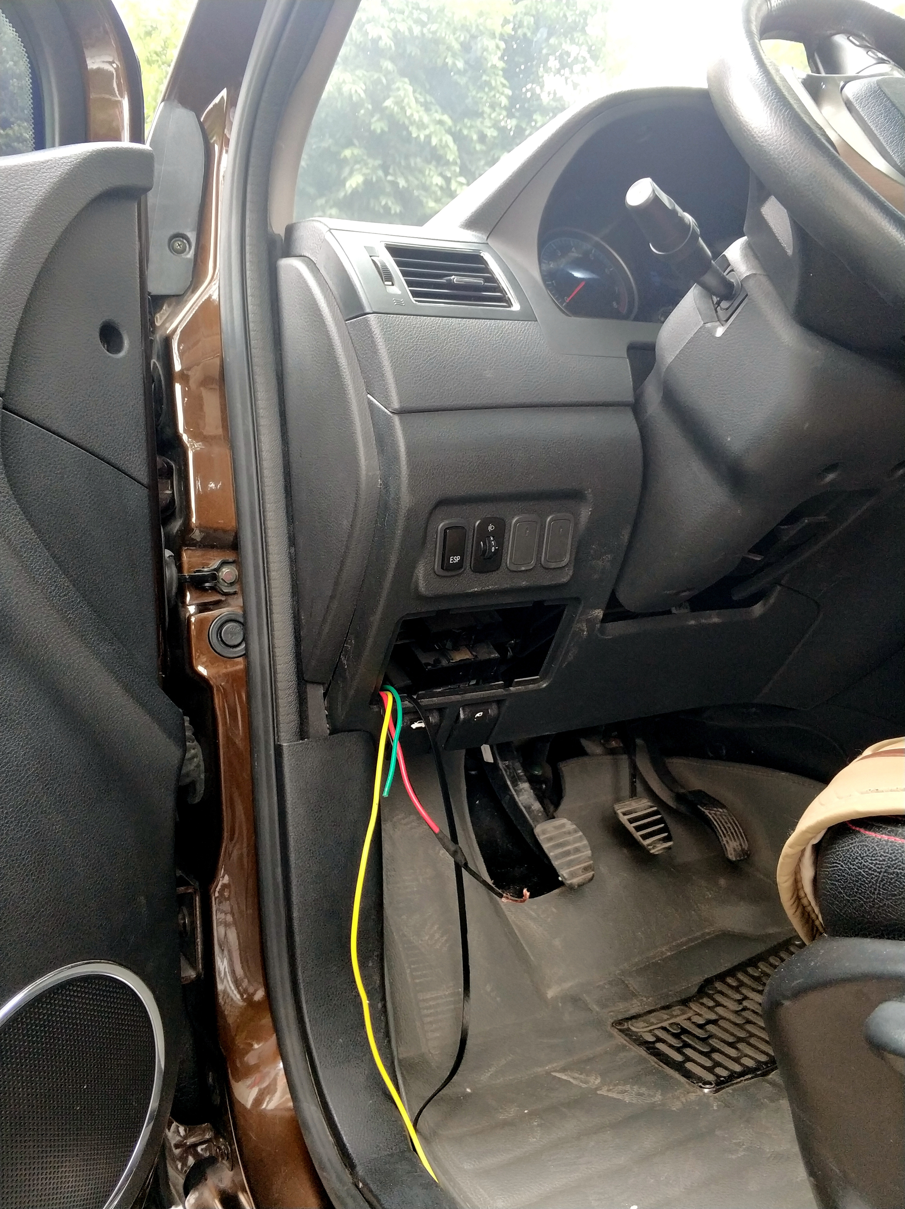

面板装在了驾驶室的左边,我想应该是这个车最理想的地方了
圆圈里是准备安装电台电源独立开关的

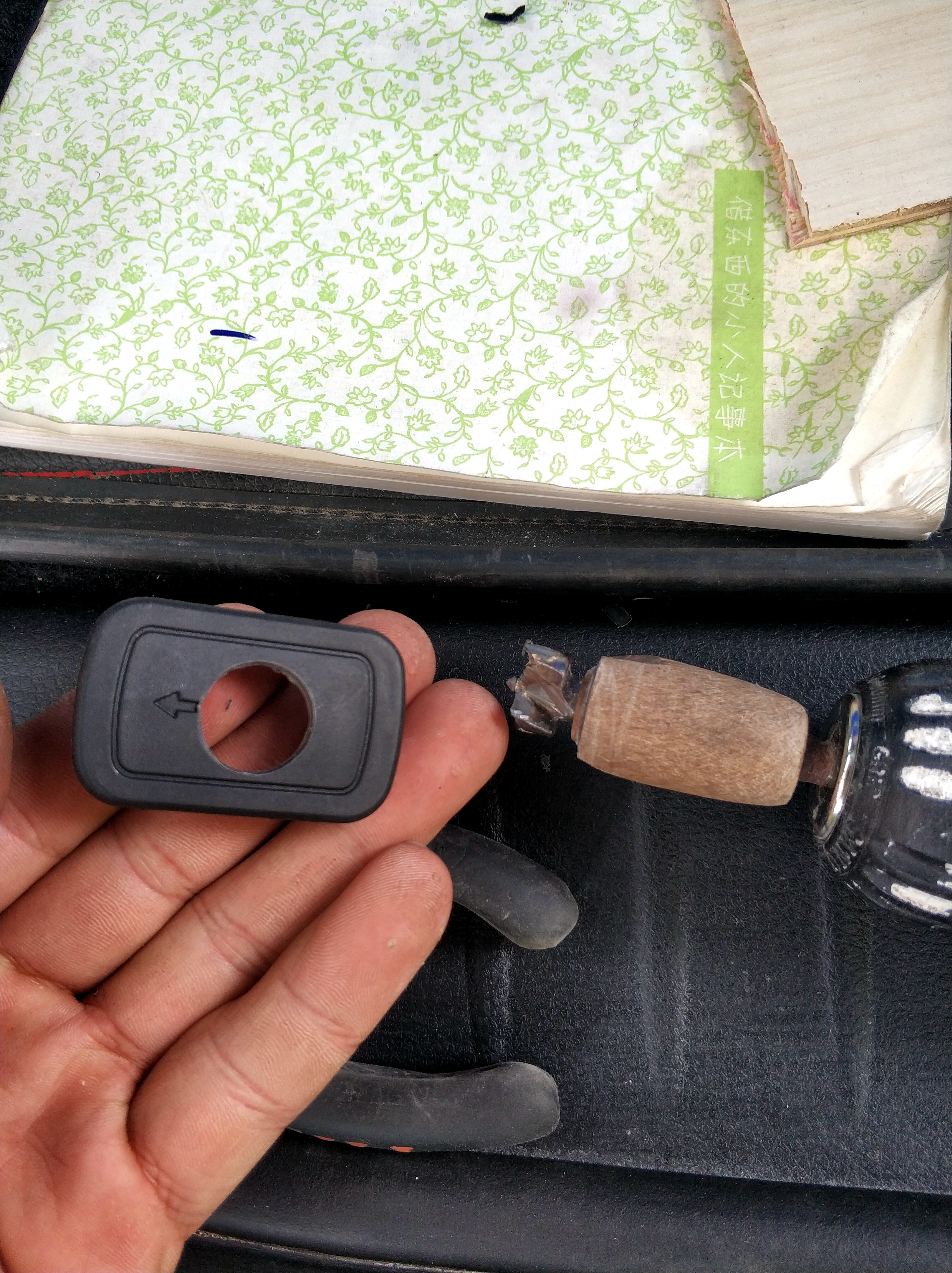

没有刚好合适的开孔器,先钻了一个孔,趁着午餐回家慢慢的修大一点
看起来不错吧

最后接上电源线

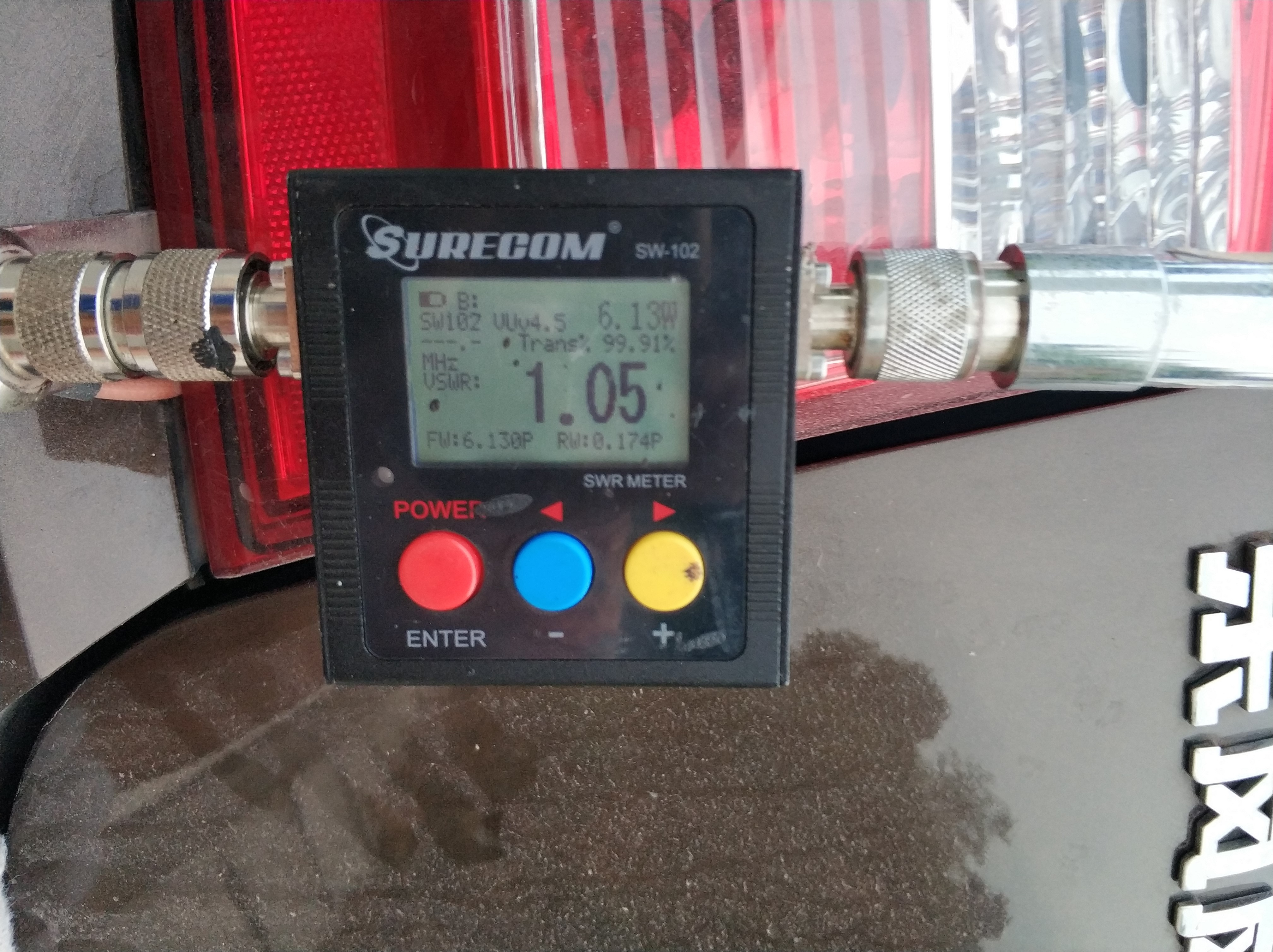

在一次参与宜宾业余无线电中继升级改造的时候,一位友台正在帮我测试
数据说明,天线不错!
