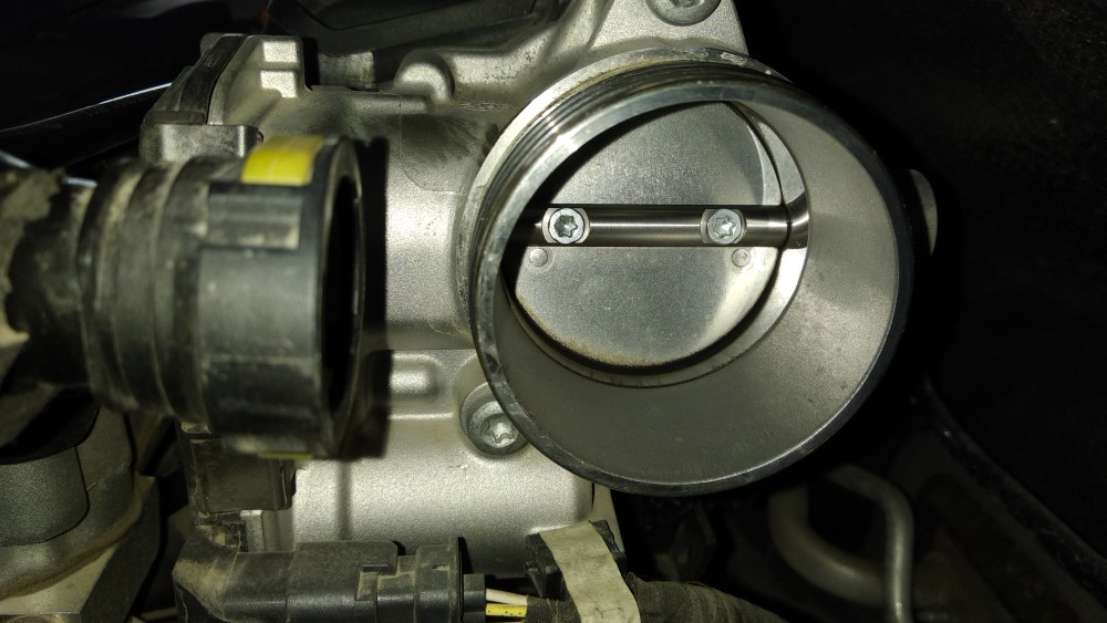

这次保养,我是在网上拍的保养套餐,四S店核销速度快,服务态度好,检查仔细,我这回又清洗了节气门,工时费加清洗节气门156,总共花费476,还可以
全合成机油
清洗节气门,积碳也不多,但有点
除了换机油机滤和清洗节气门,空气滤芯和空调滤芯,师傅也用高压气吹了一下,全面检查了机舱各油路、管路线路及接口是不是良好,检查了底盘转向、制动、传动及各个部分连接情况,和螺栓紧固情况是不是良好。总的来说就是检验和查找了车子是不是存在潜在故障和隐患,有则及时处理,无则更好。我这一轮,又是“更好”!

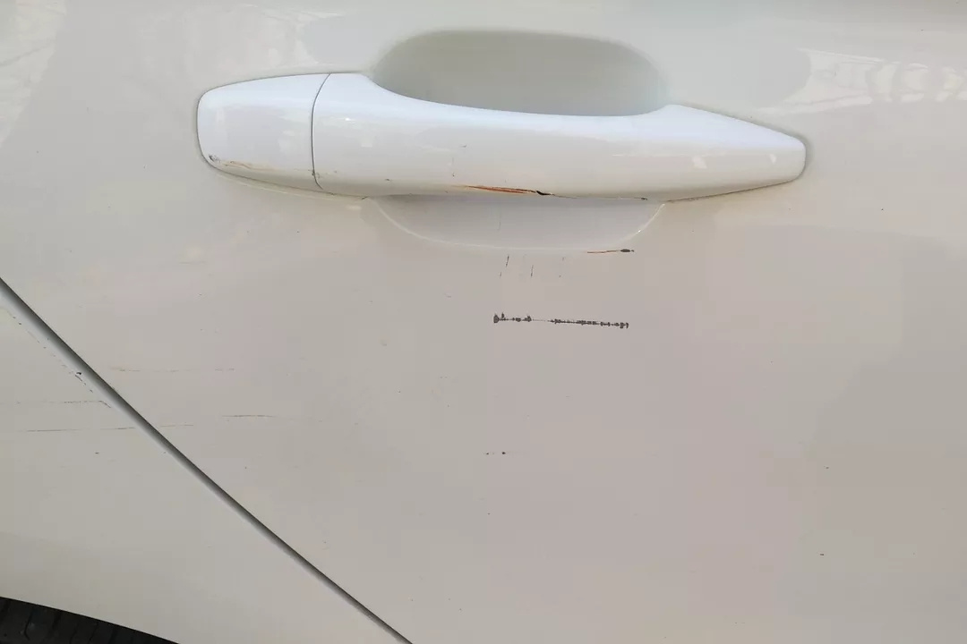

我车上两个地方的划痕,没让补,我有空了自己了,做案工具都淘好了
