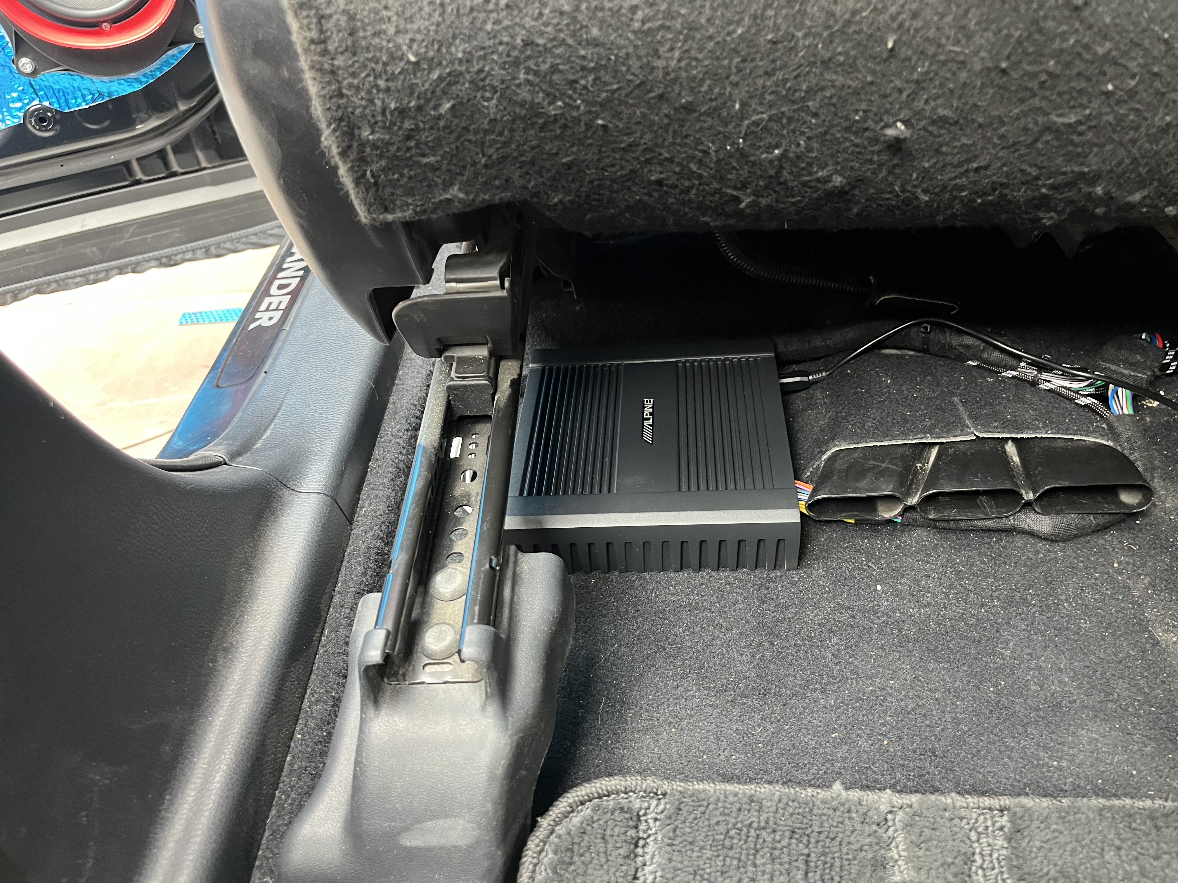

DSP处理器使用阿尔派的10路大功率处理器,安装在座位底下,不占用地方

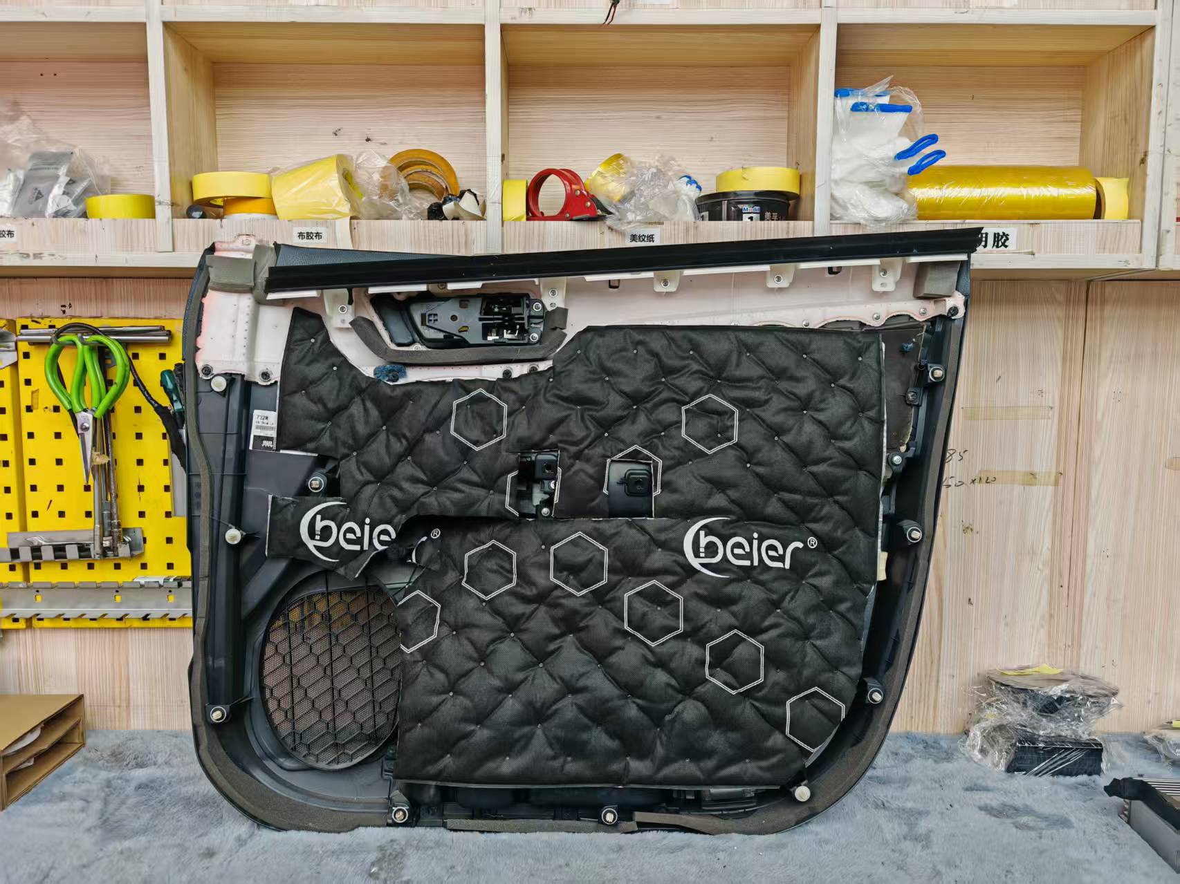

吸音棉贴敷在门皮防止异响

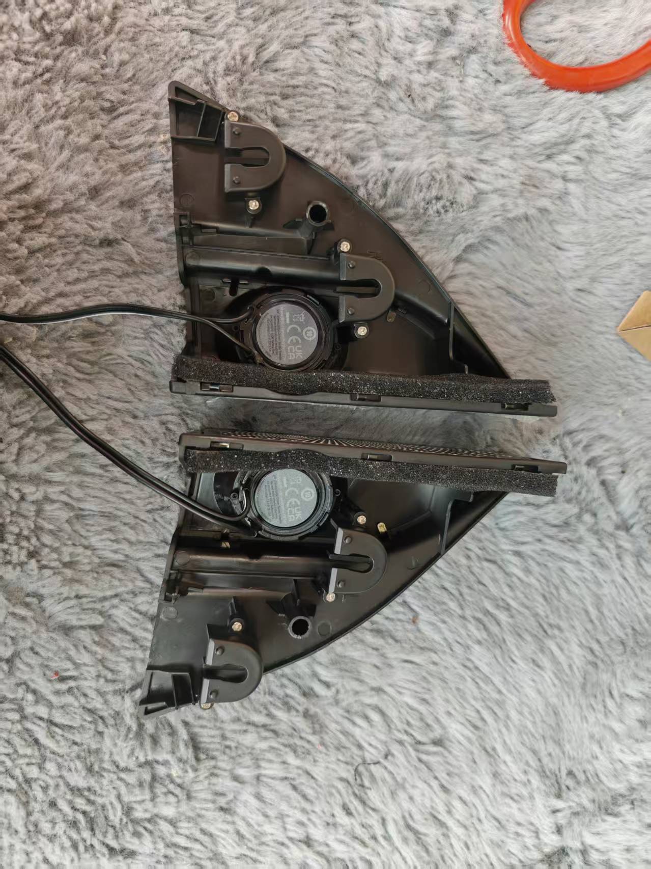

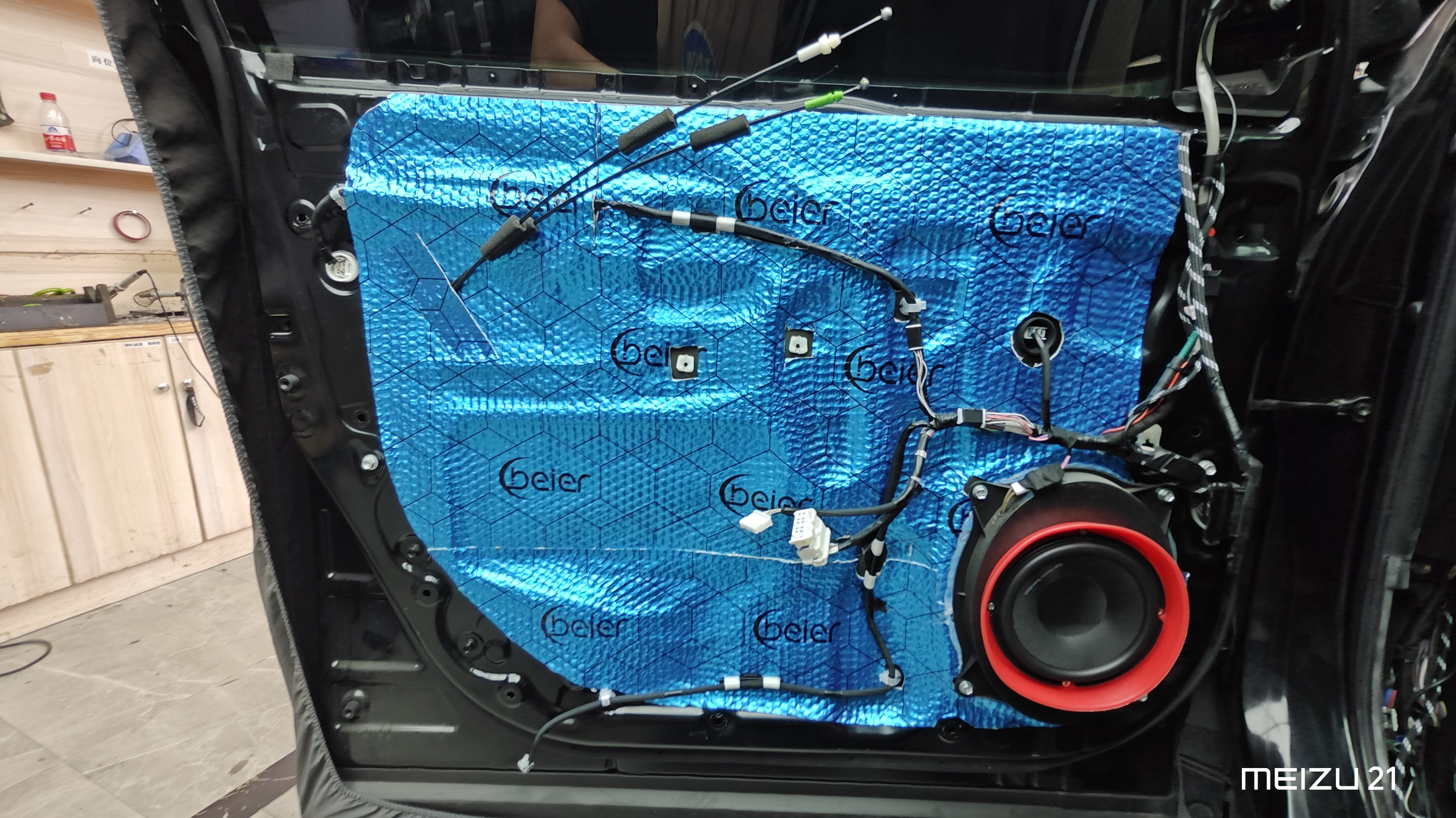

前门高音位置原车位置安装,提升清晰度的主要喇叭

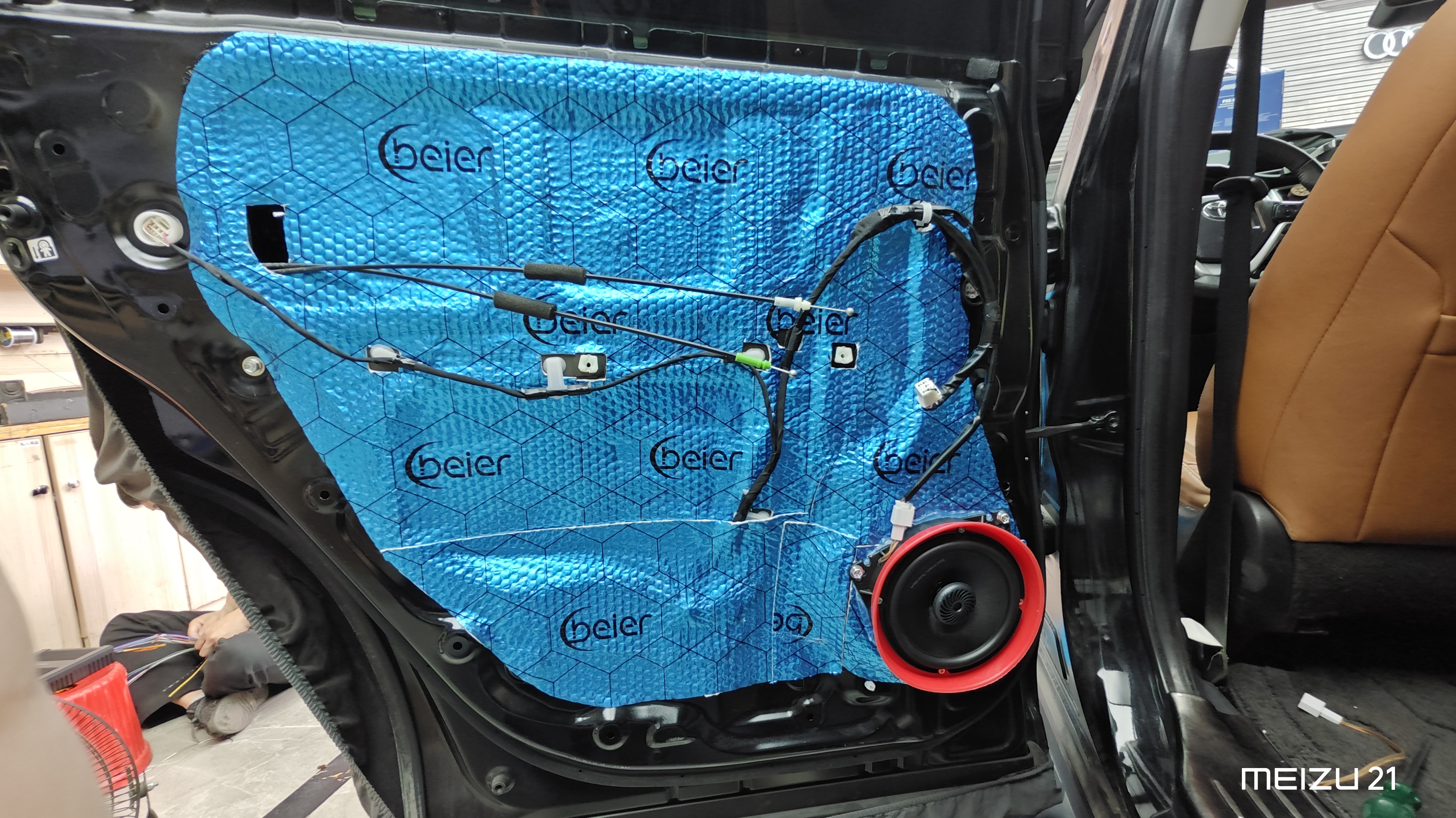

后门喇叭虽然没有高音位置,但是使用同轴喇叭一样能提升后排的整体效果

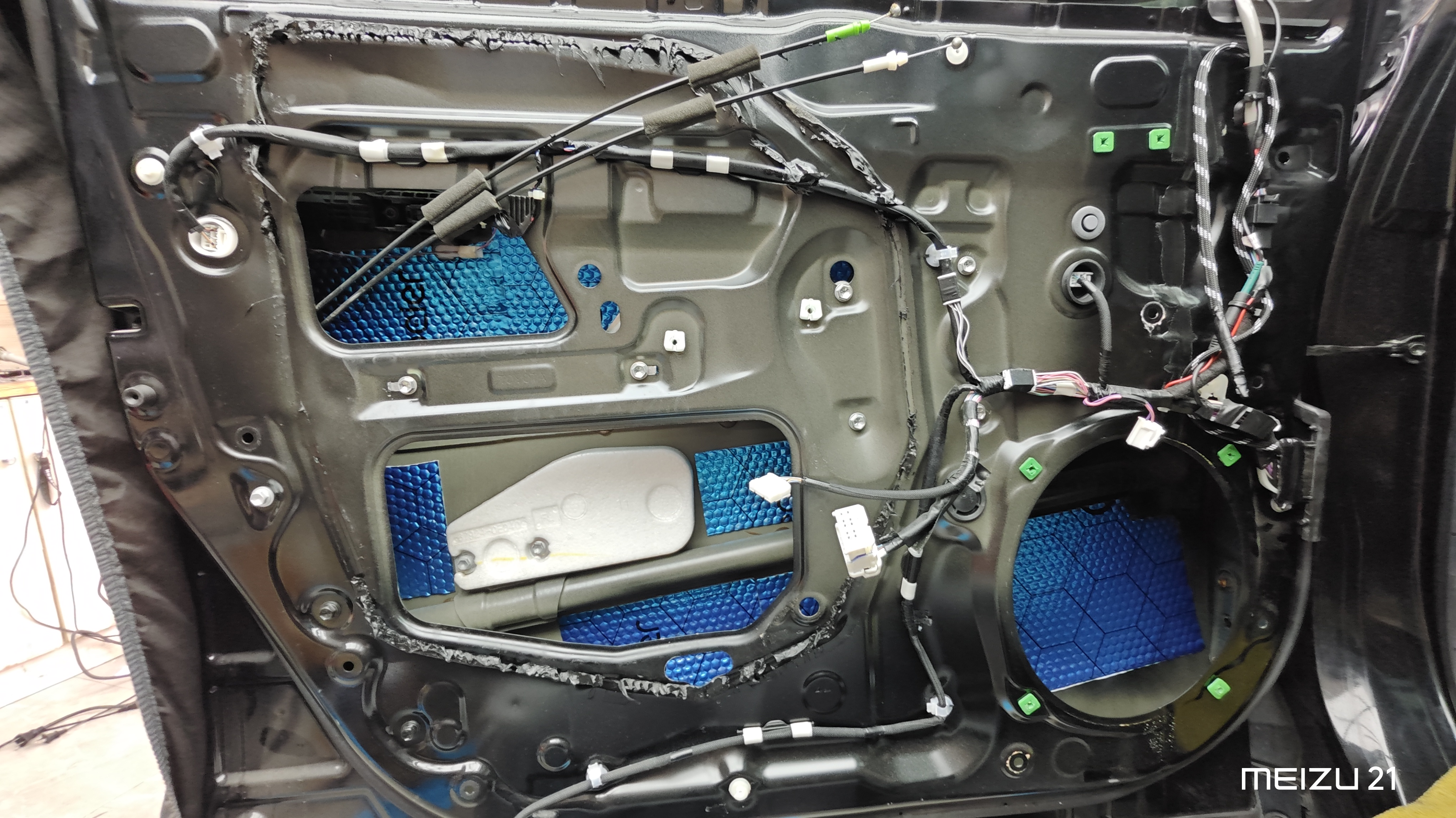

原车钣金的第一层必须升级隔音加厚钣金防止共震
第二层隔音形成密封箱体提升中低频效果,还原氛围
