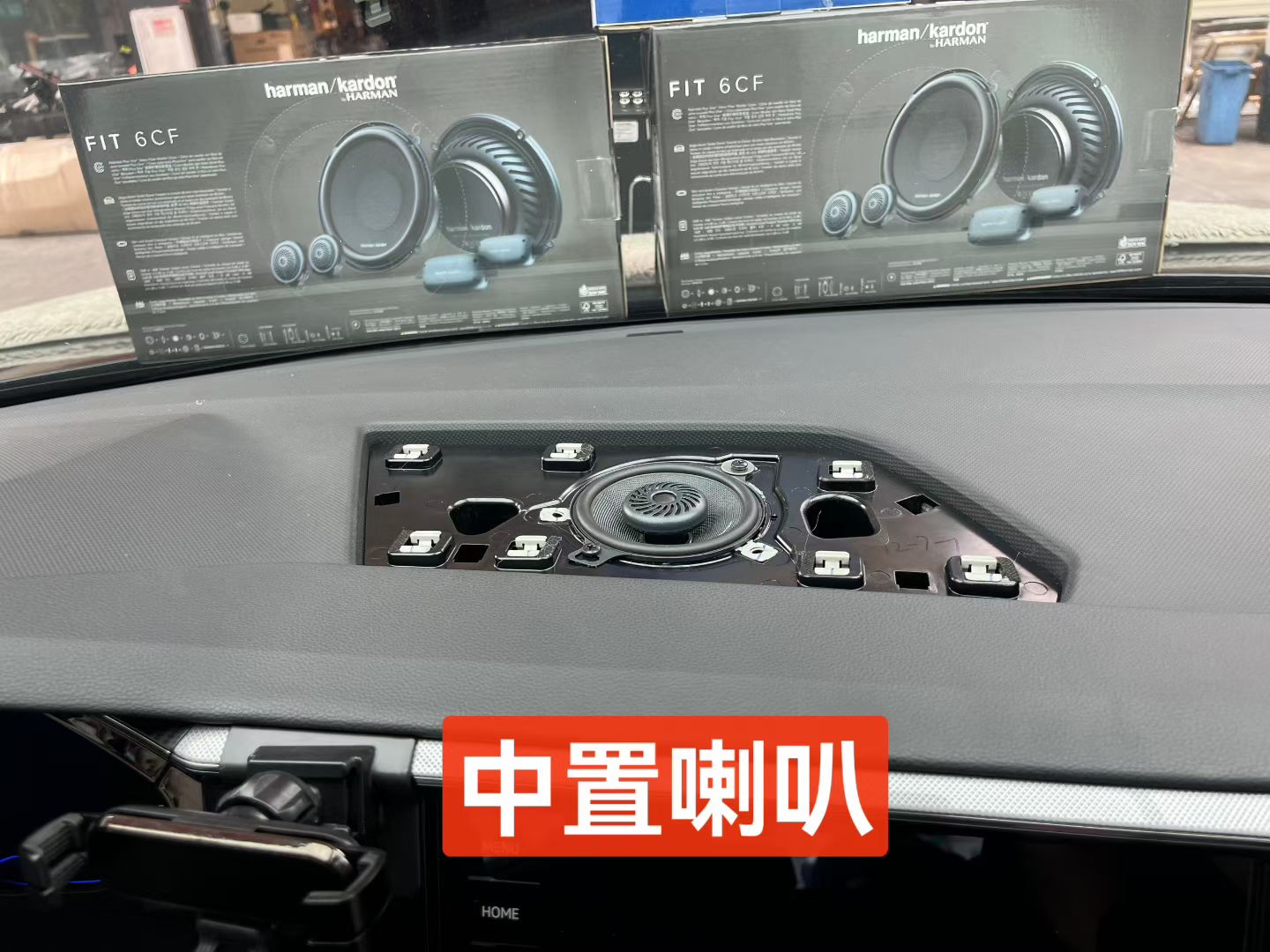

大众探岳这是比较经典的车型,很多年轻人喜爱,但是原车的音响确实很拉胯,音响是必须升级的一个项目,原车只有8喇叭,一般的升级方案就是多加一个中置提升定位效果和副驾驶下安装超薄低音炮
原车这个位置是储物格,现在更换一个盖板就可以升级中置喇叭了,无损升级

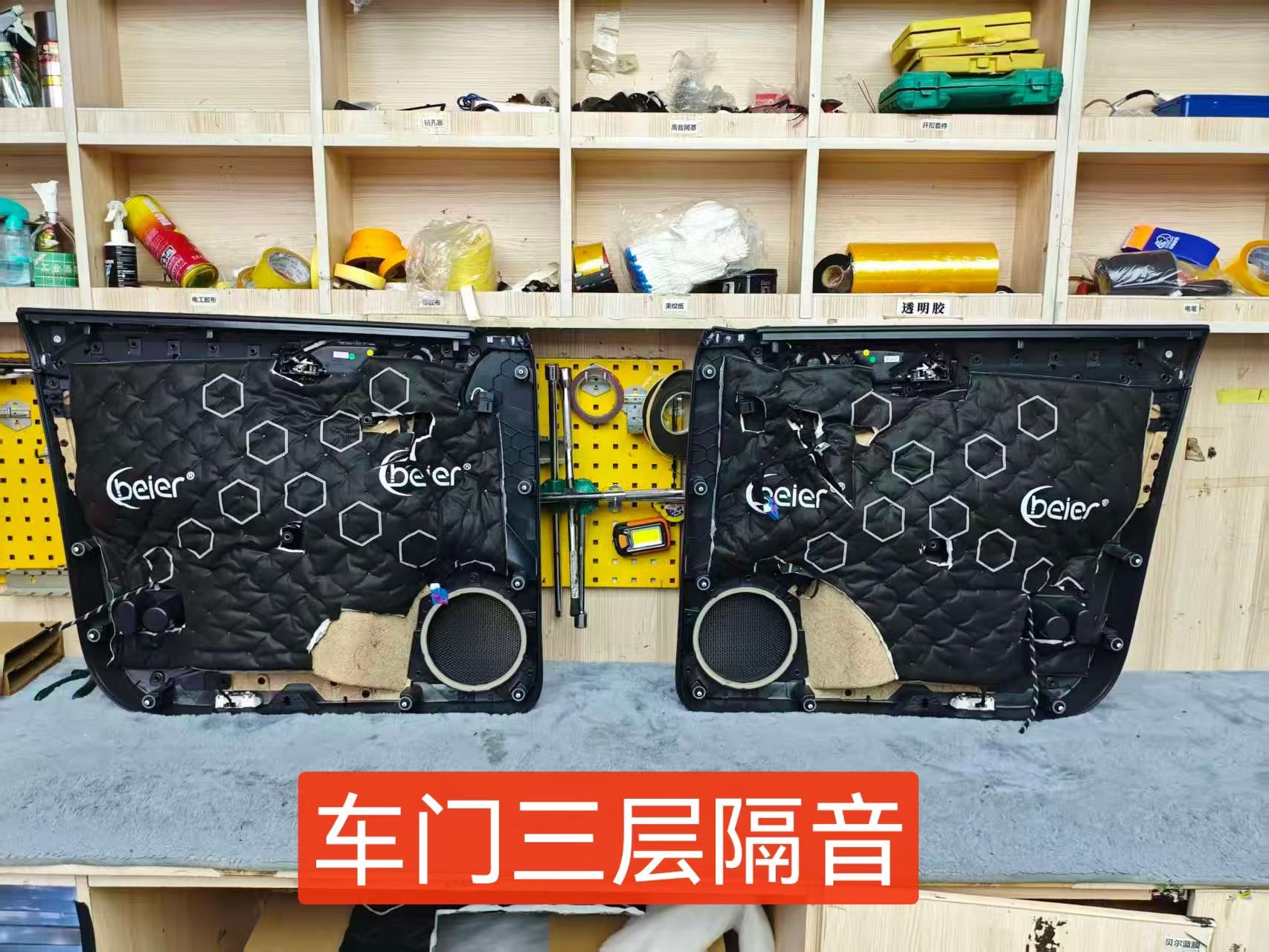

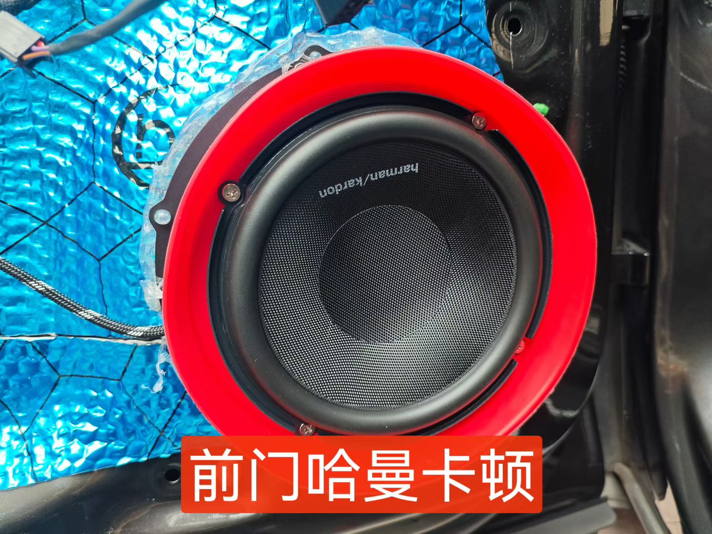

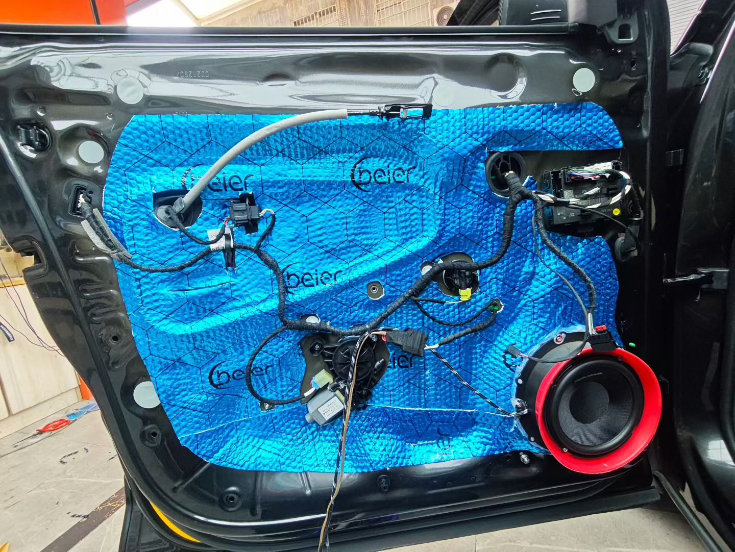

门板的位置首先就是升级隔音,把6.5寸的中低音喇叭原车位置安装就可以了

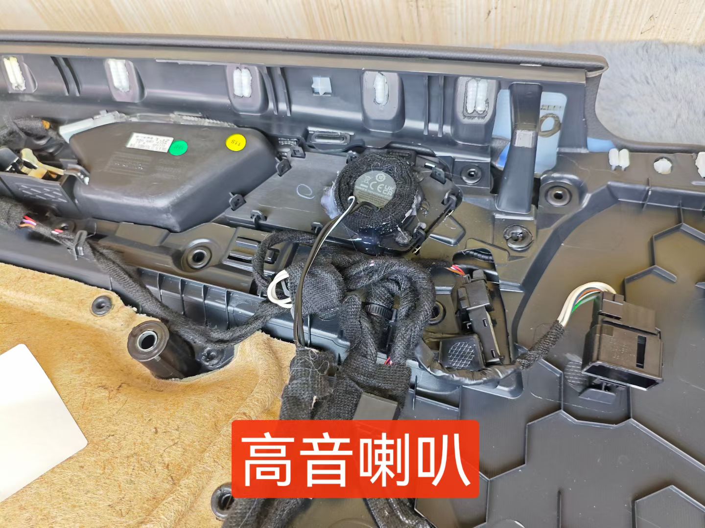

高音在门板的胶板上,用胶水固定,不需要打螺丝
中低音的安装需要搭配专用的喇叭垫和防水罩
吸音棉贴敷在门皮防止异响

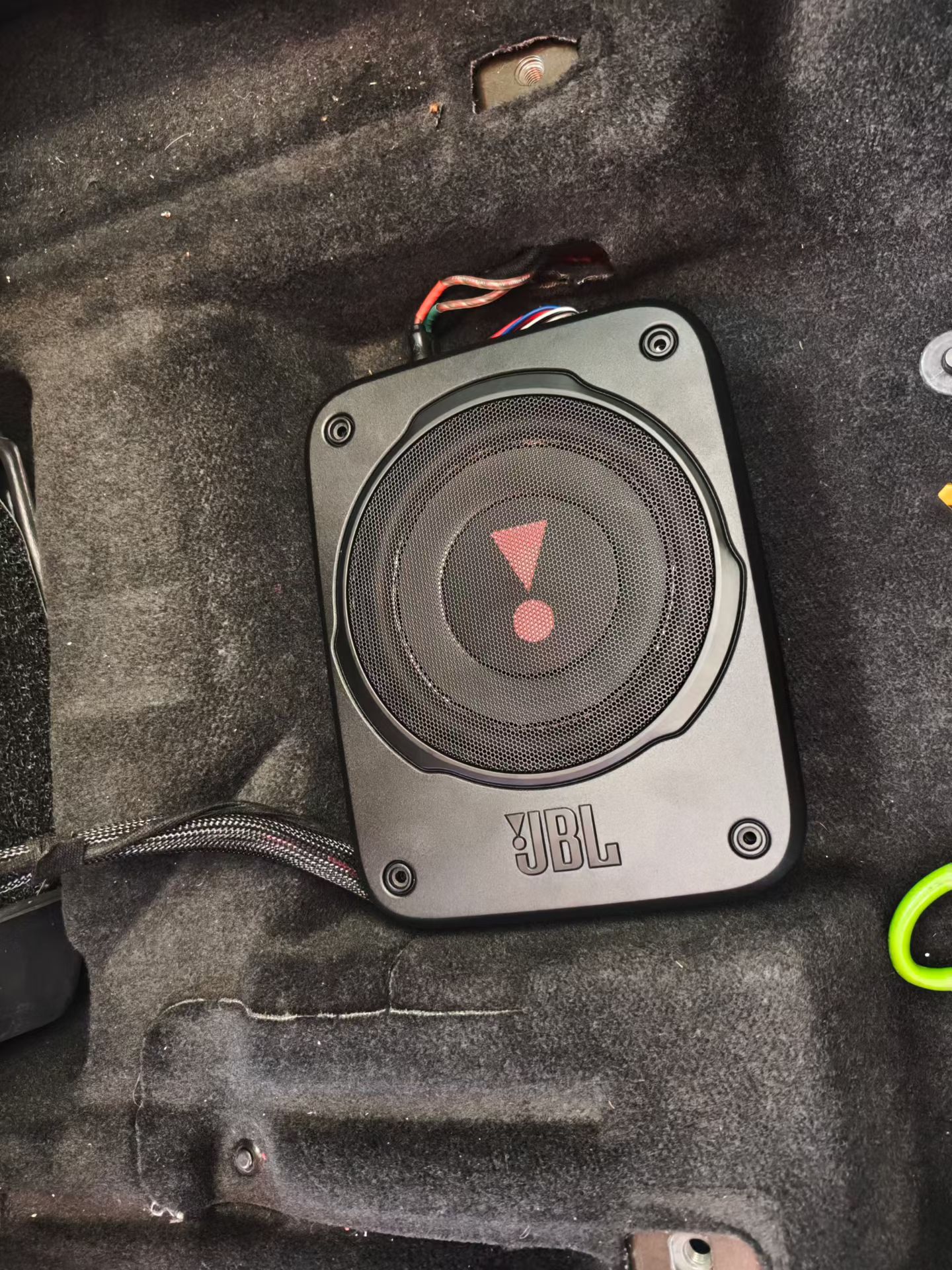

超薄低音炮安装在副驾驶下,提升低频效果和氛围感

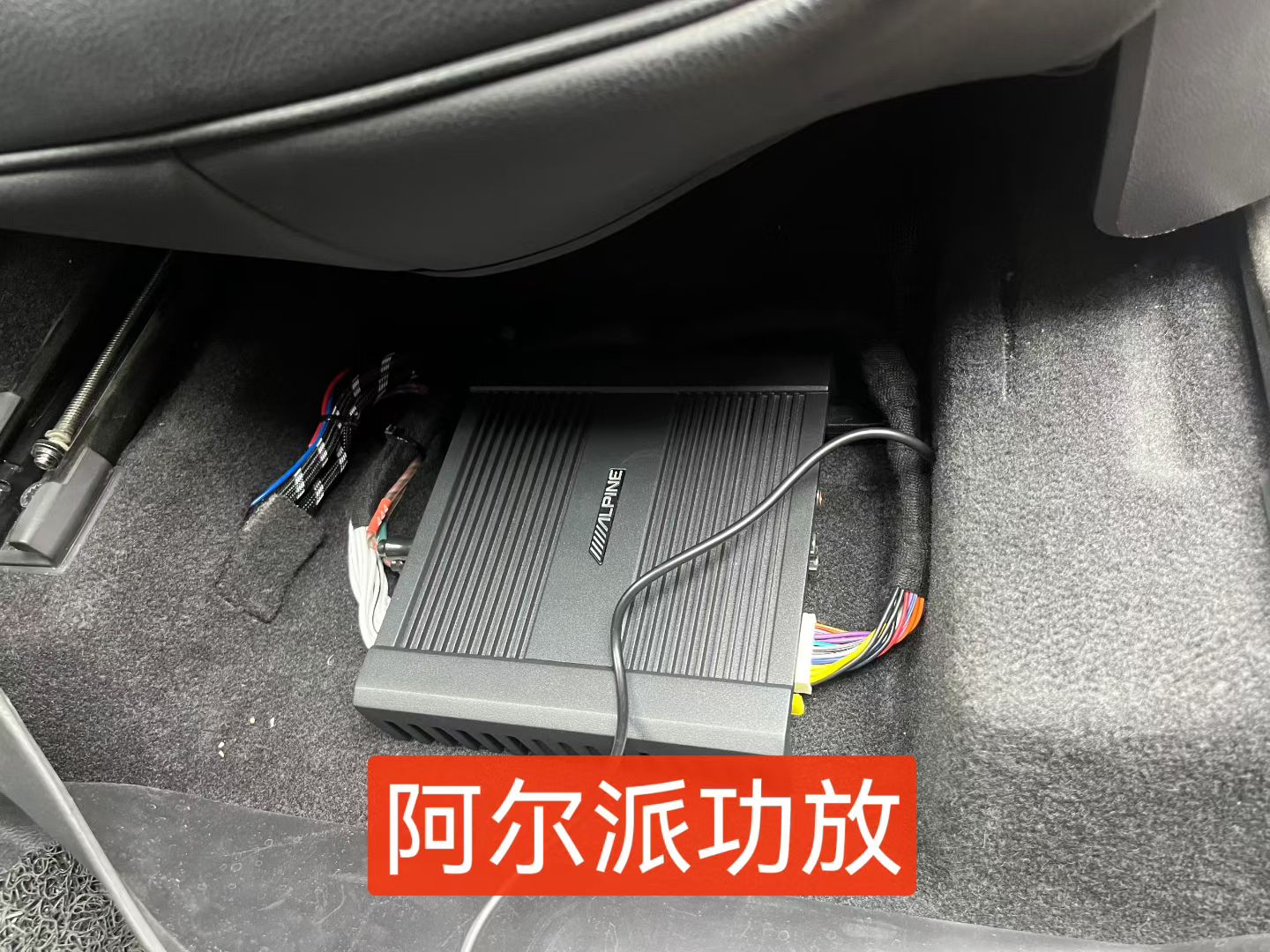

处理器功放安装在主驾驶下方,无损升级专车专用对插
