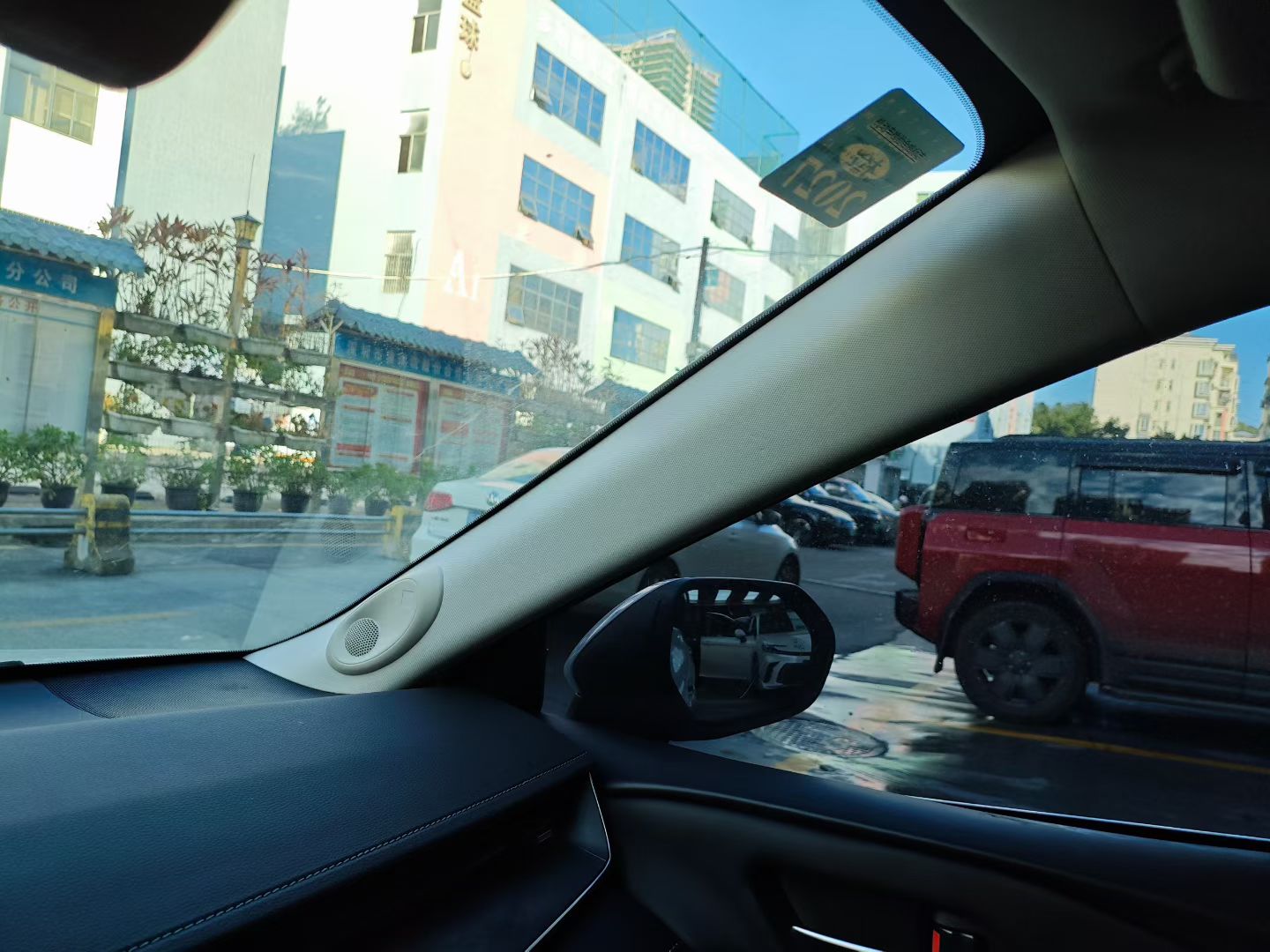

如果是标配那A柱就需要这样替换A柱,这是高配带高音位置的A柱,整条替换严丝合缝。

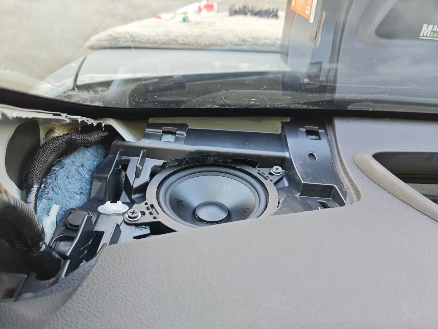

原车的高音位置预留是挺大空间的,所以最大可以安装一只4寸的中音喇叭,中音喇叭的频响范围最大所以声音的厚度非常关键

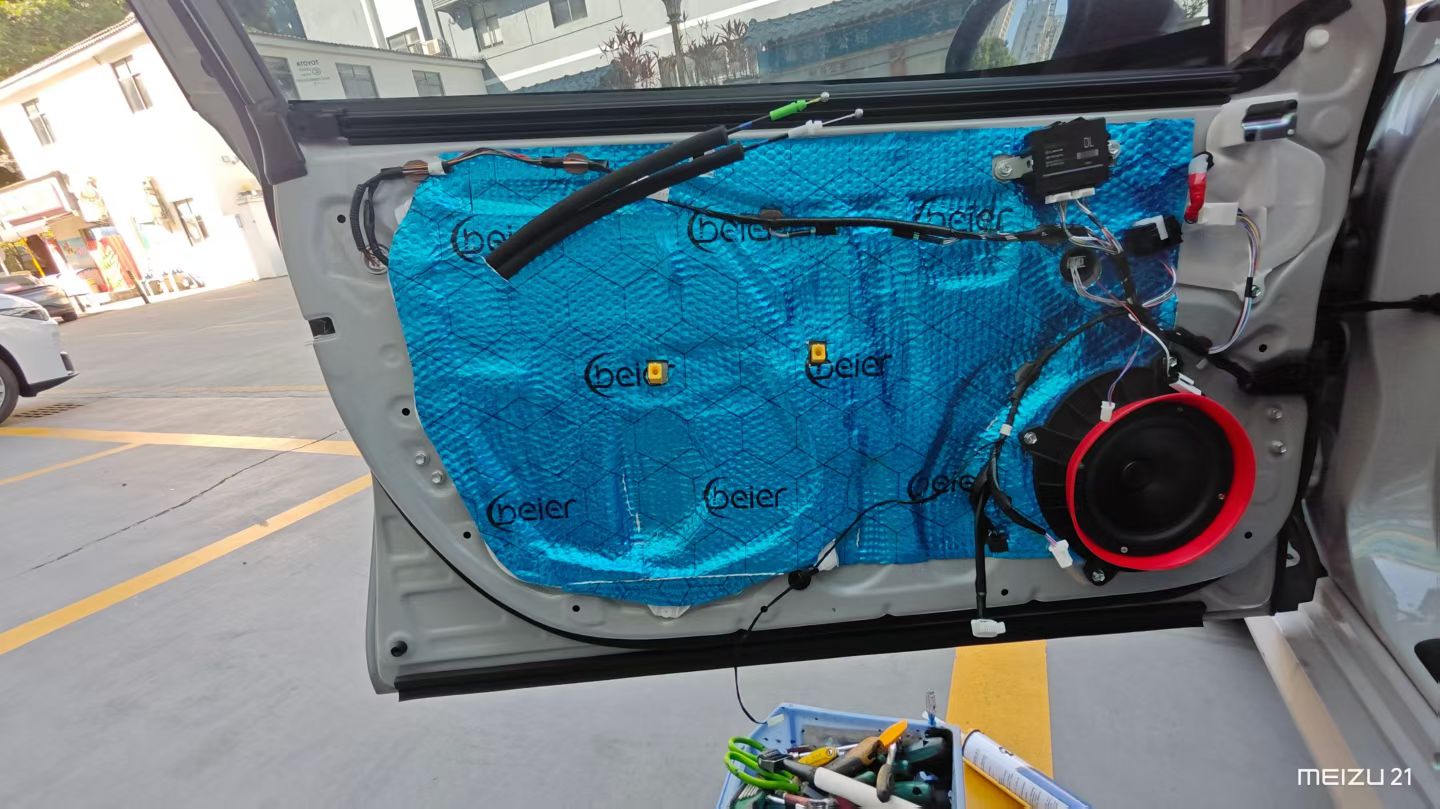

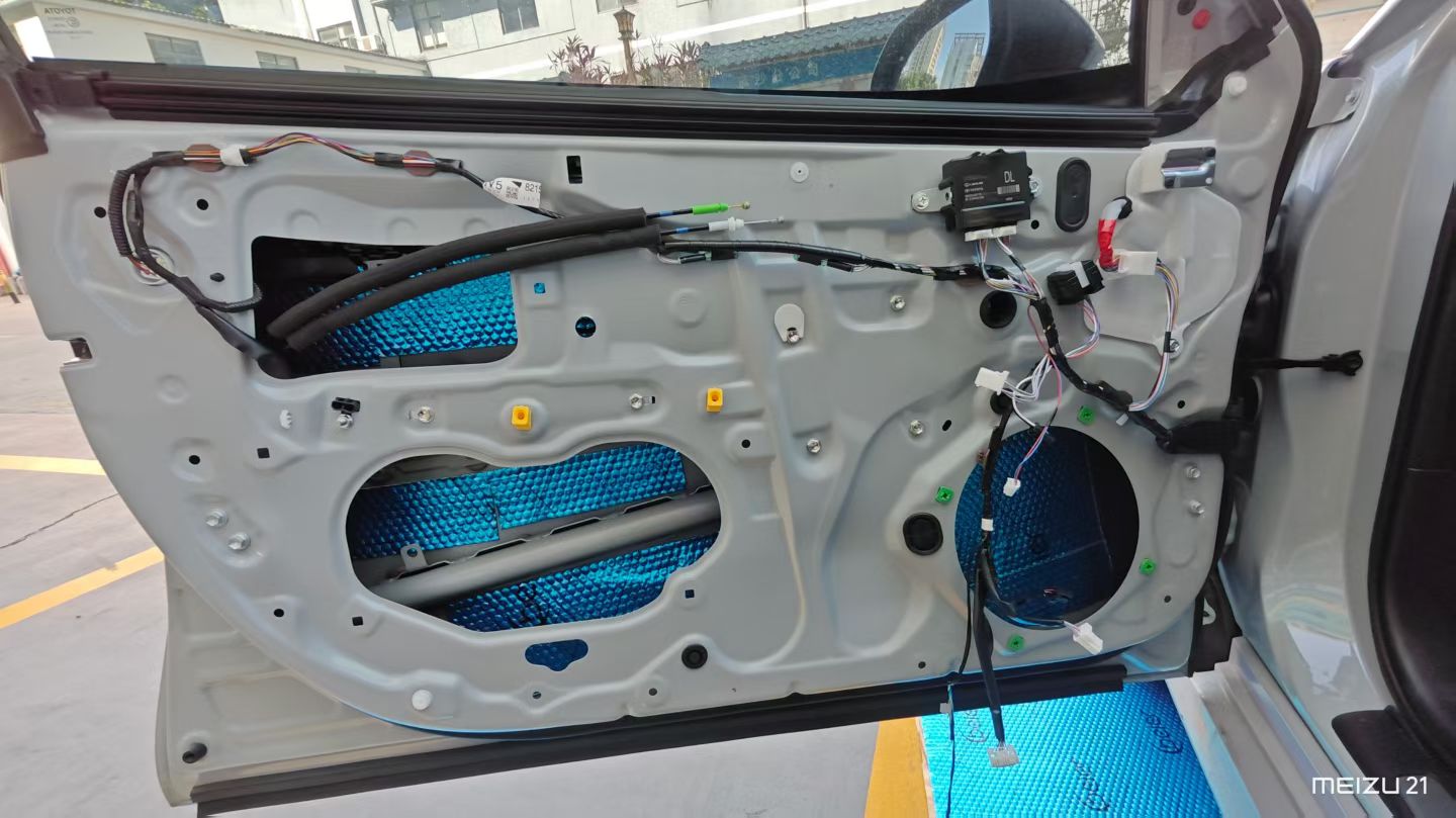

门板的隔音是抑制原车钣金的共震,防止异响的产生影响音质效果
第二次形成箱体的密封,提升低频的动态感

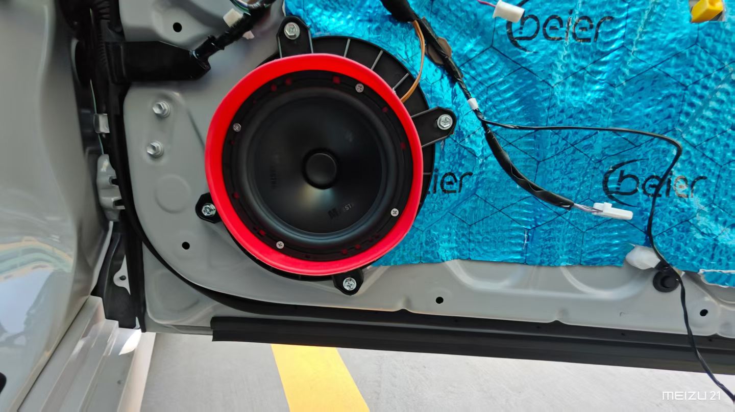

喇叭的安装必须标准化,喇叭能使用多久就是看安装师傅的手艺了,防水的手艺和防水的配件一件不落必须安装的

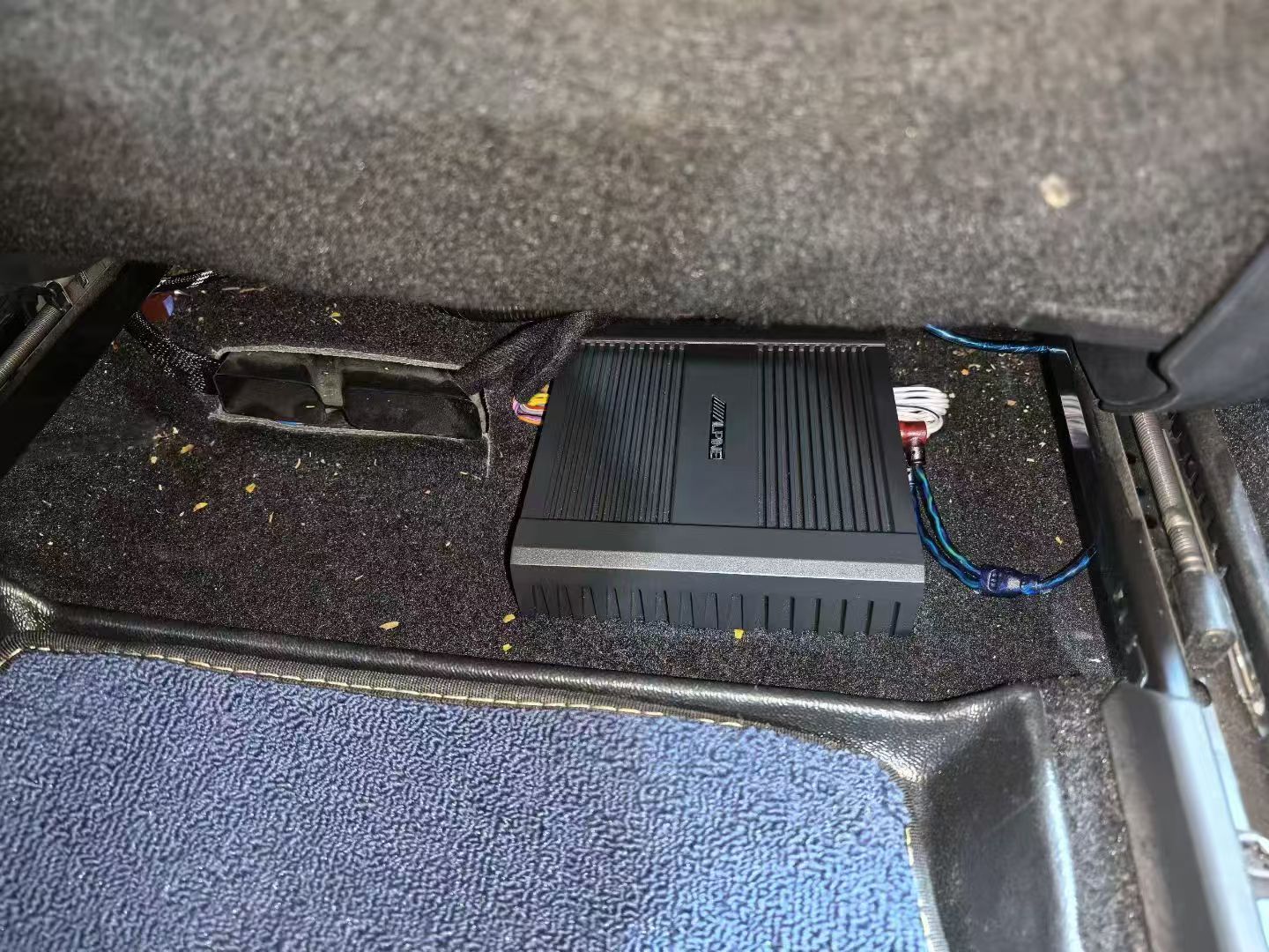

处理器的安装也是非常方便,专车专用无损对插,一般也是安装在座位底下隐藏起来。
