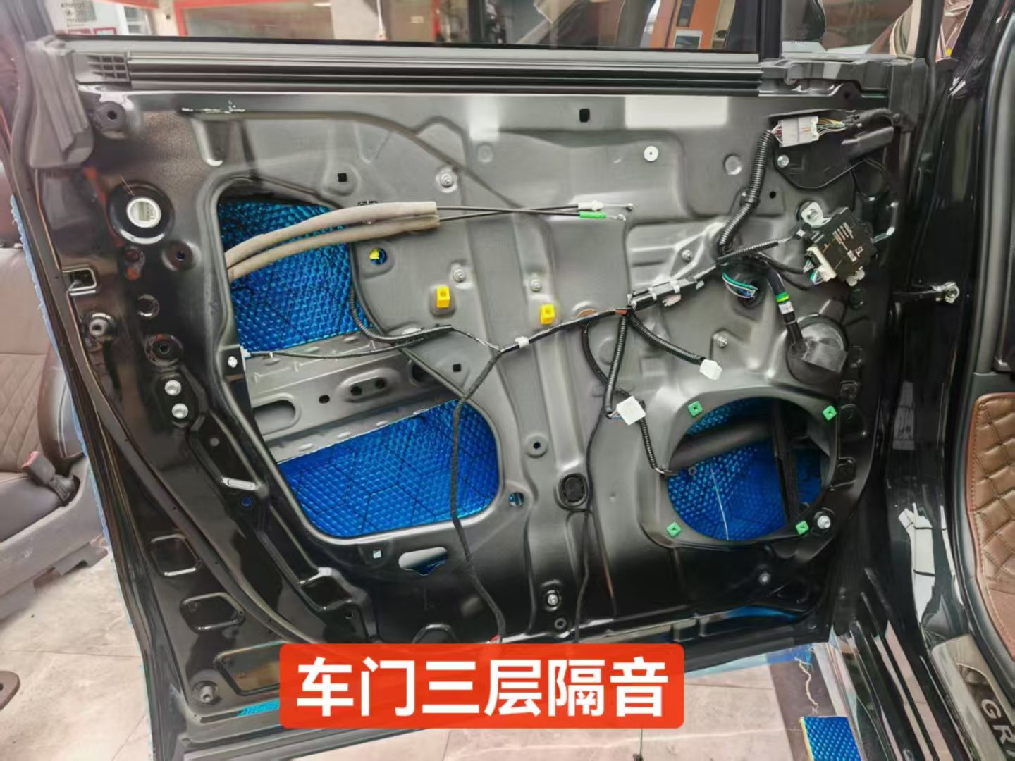

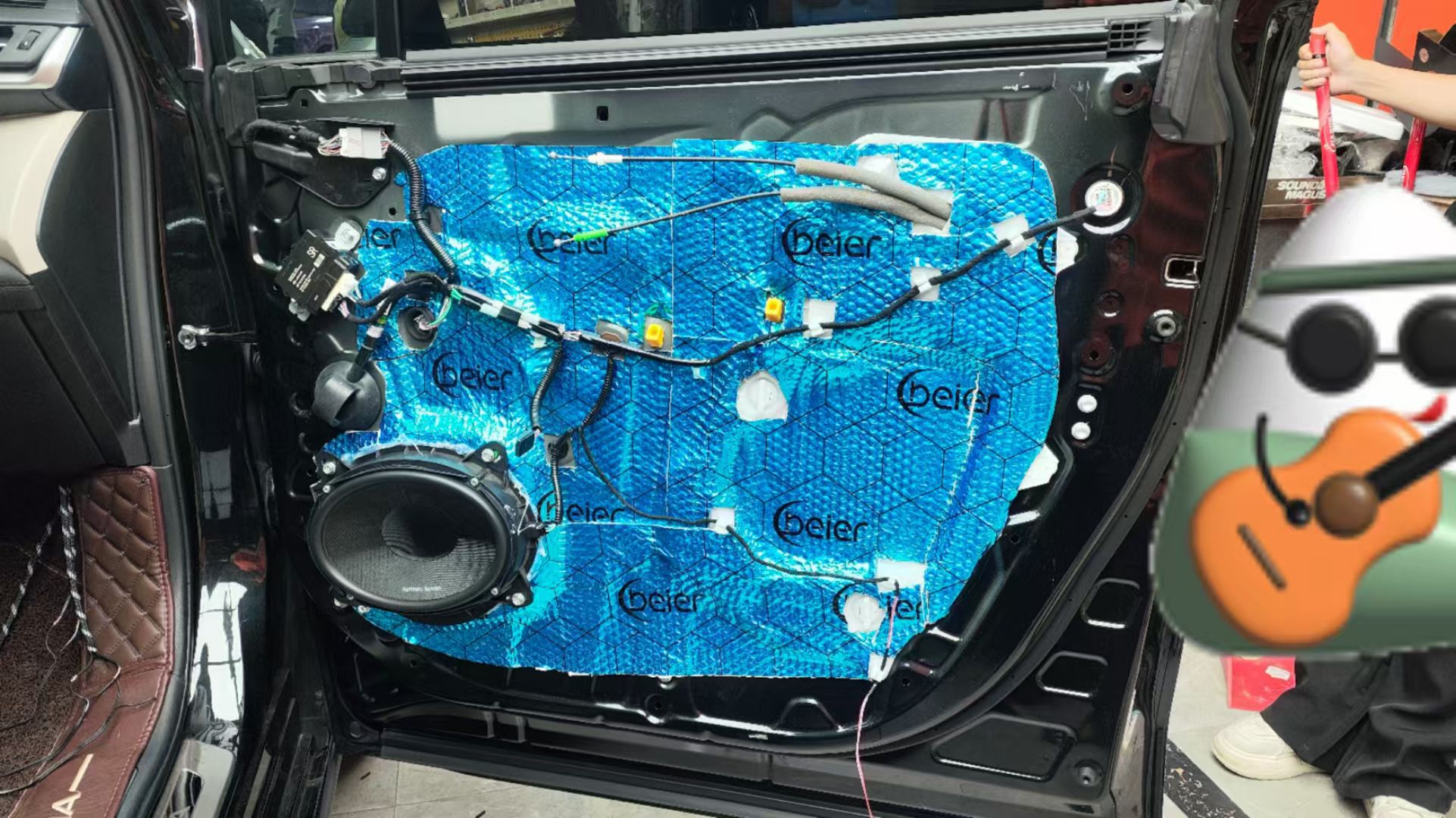

师傅说安装音响首先就是处理隔音,把5门的铁板都升级了隔音,第一层是加厚钣金防止共震,提升音质效果
第二层就是板门板密封起来形成箱体,给喇叭提供良好的使用环境,第三层就是吸音棉。也是低频氛围效果最关键的一步 ,车位置上安装好喇叭,不需要另外打孔的,都是专用配件

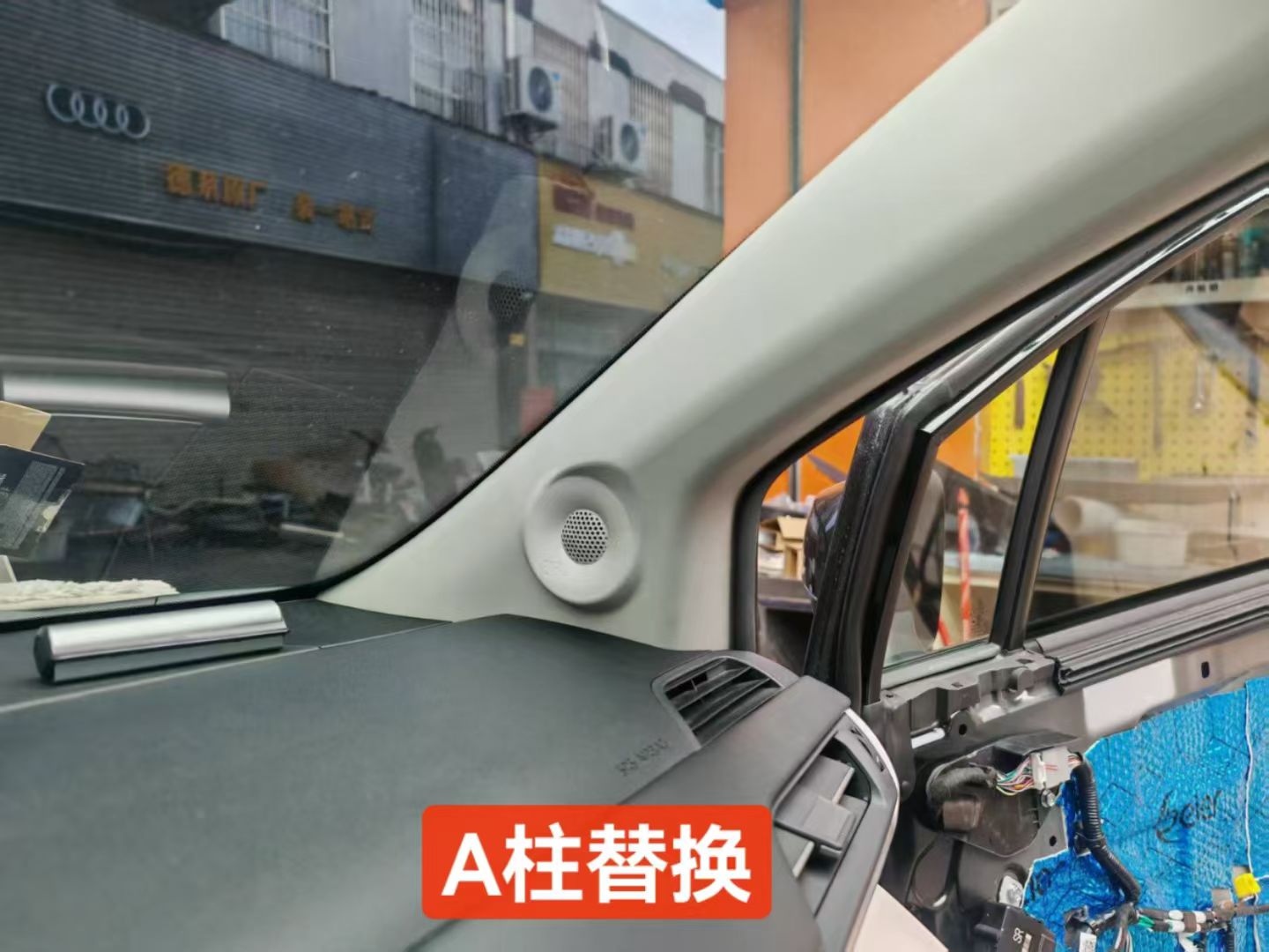

原车A柱整体替换成了高配带高音座的A柱,把哈曼的高音就安装在里面,提升了高频的清晰度

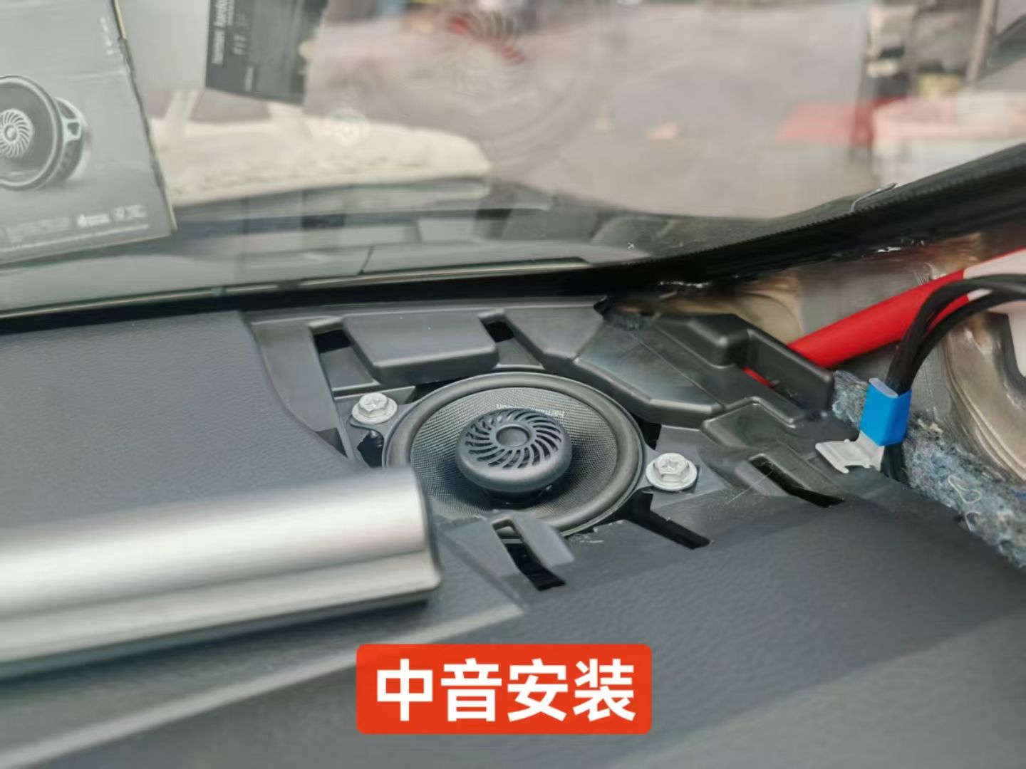

在A柱旁边个喇叭位置,空间挺大能安装中音,这就是赛那优势的点,不用倒模就能安装三分频喇叭

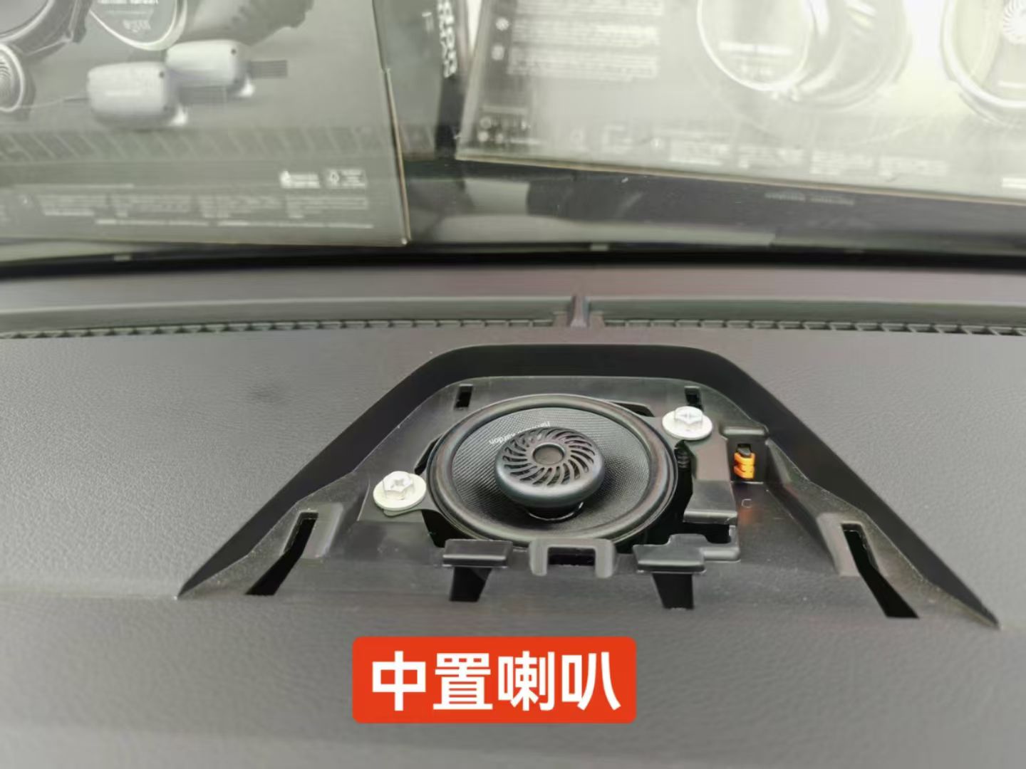

这是中置的喇叭,就在中控中间原车有位置却没有喇叭的,现在补上去了,也声音定位的关键喇叭,大家有没有发现现在很多的高端车型都有中置喇叭

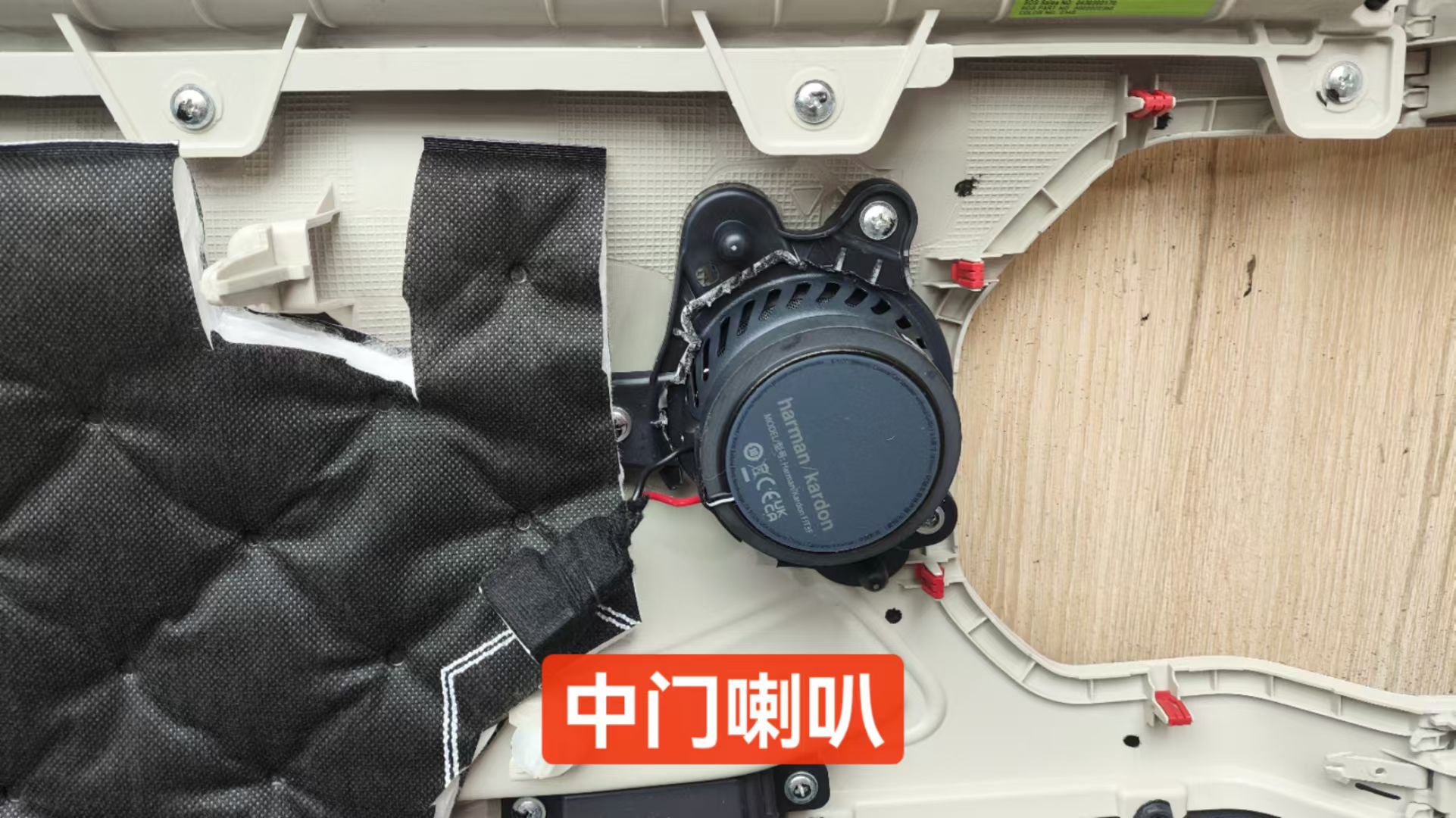

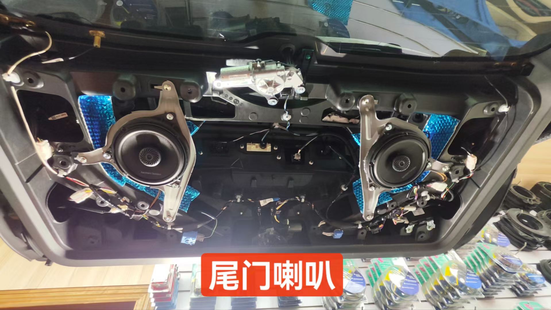

尾门和中门都是保留了原车位置,安装全新的喇叭,无损安装

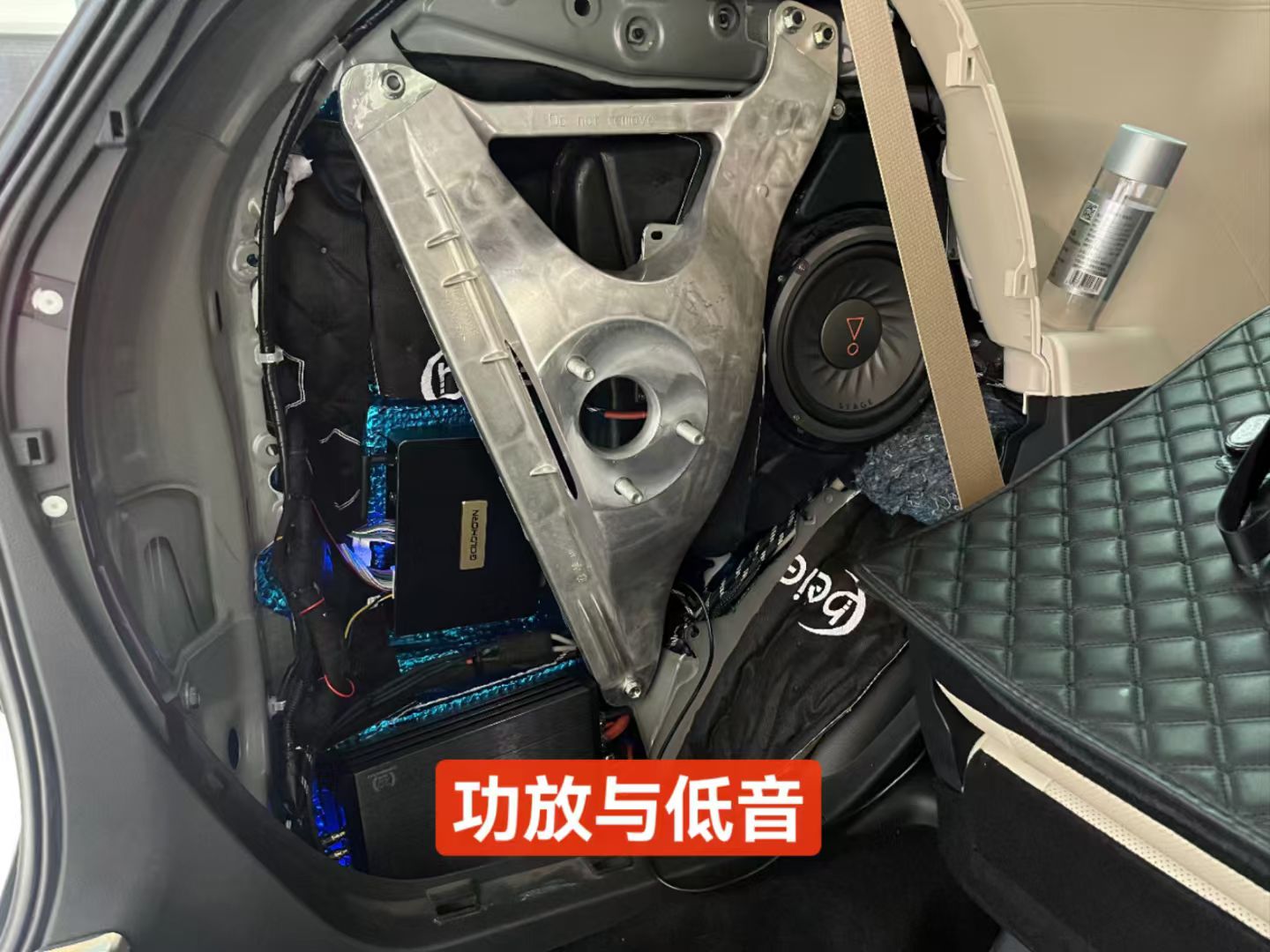

最后就是低音炮和处理器功放都安装在尾箱的左侧,也就是备胎的位置里面,空间是挺大的,当然安装也必须是专安装人来安装,这位置是有点技巧难度的,我是选择了广州德乐他是旗舰店有保障而且案例多,有经验
