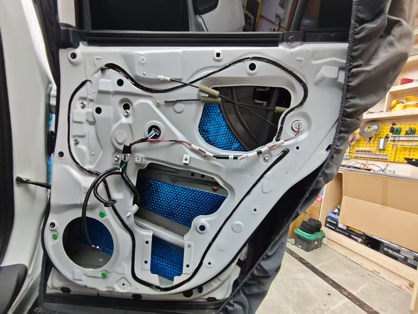

原车铁皮单薄容易出现异响共震,先加厚原车钣金防止共震

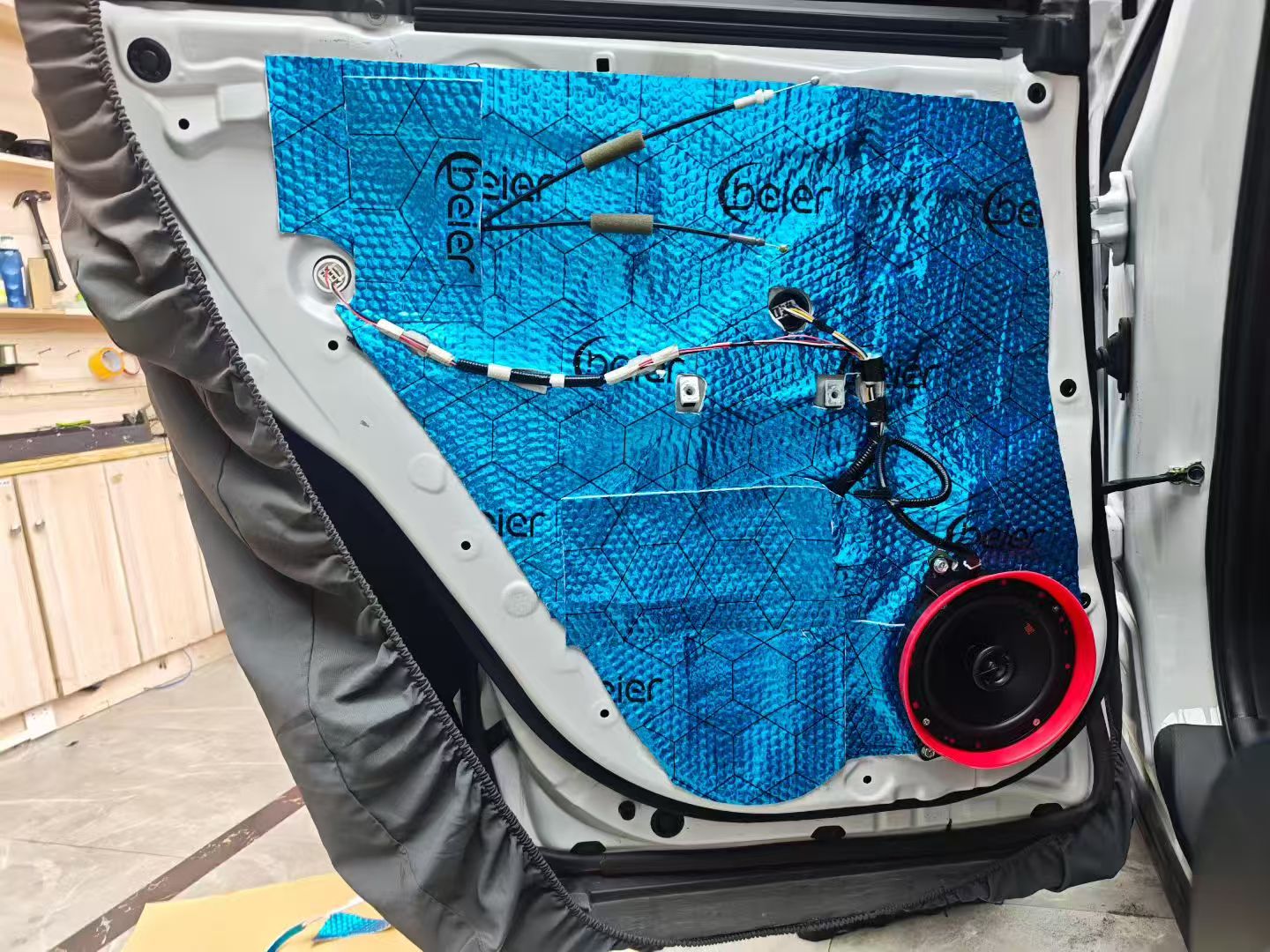

隔音将车门密封成箱体,减少共振和风噪干扰,让中低频声音更扎实饱满。

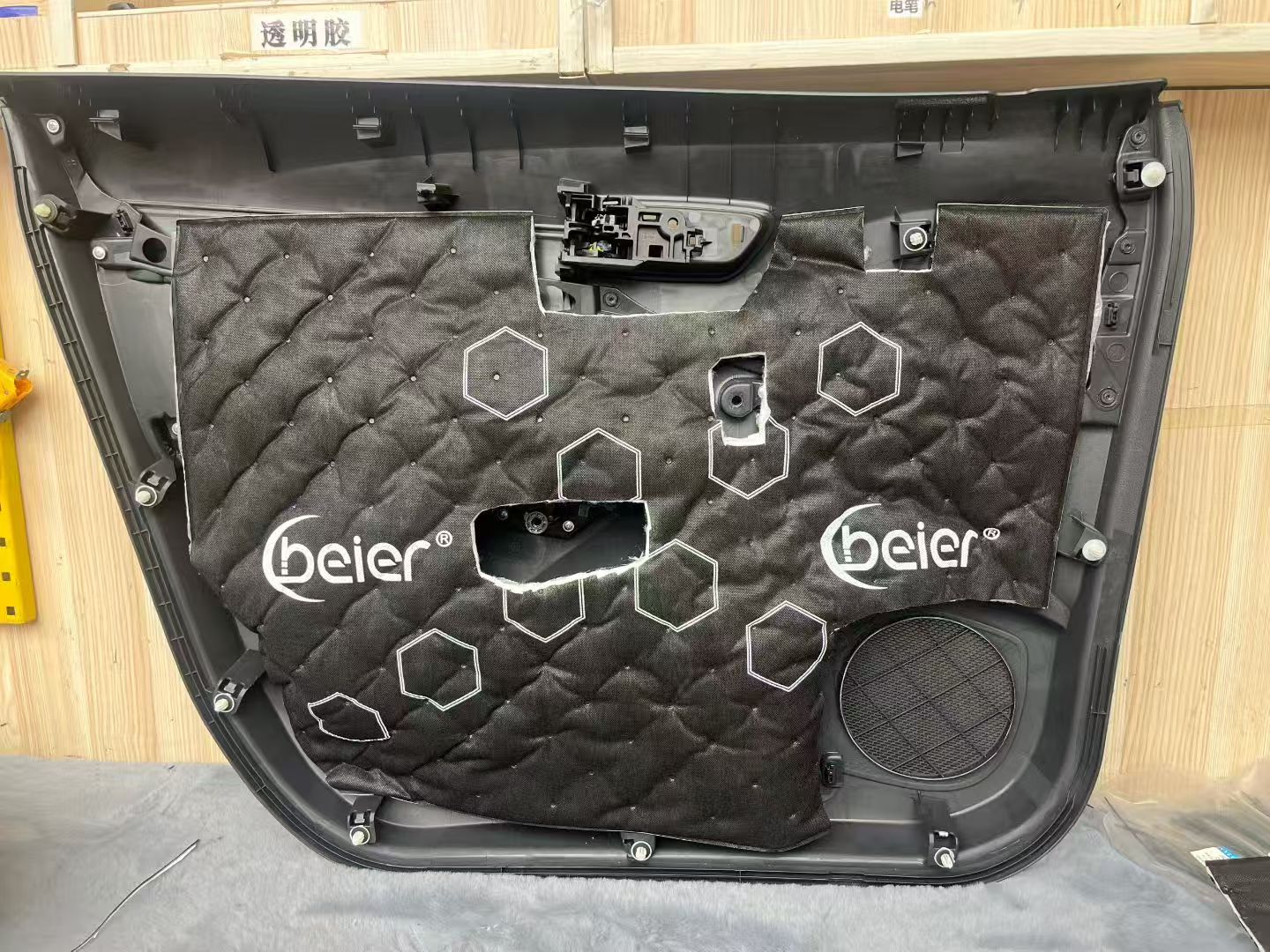

吸音棉能有效解决高频噪音以及线路异响问题

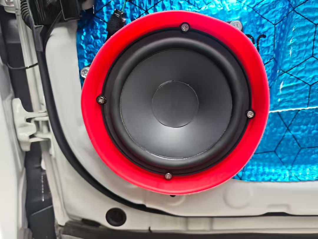

喇叭的安装必须使用不锈钢的螺丝固定,不能用容易生锈螺丝。也必须用上硅胶的防水罩很关键,这是保护喇叭的

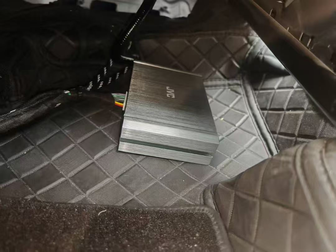

专车专用的处理器功放,安装不剪线,不破线,无损安装,通过电脑和专业人士调试,发挥最好的效果
