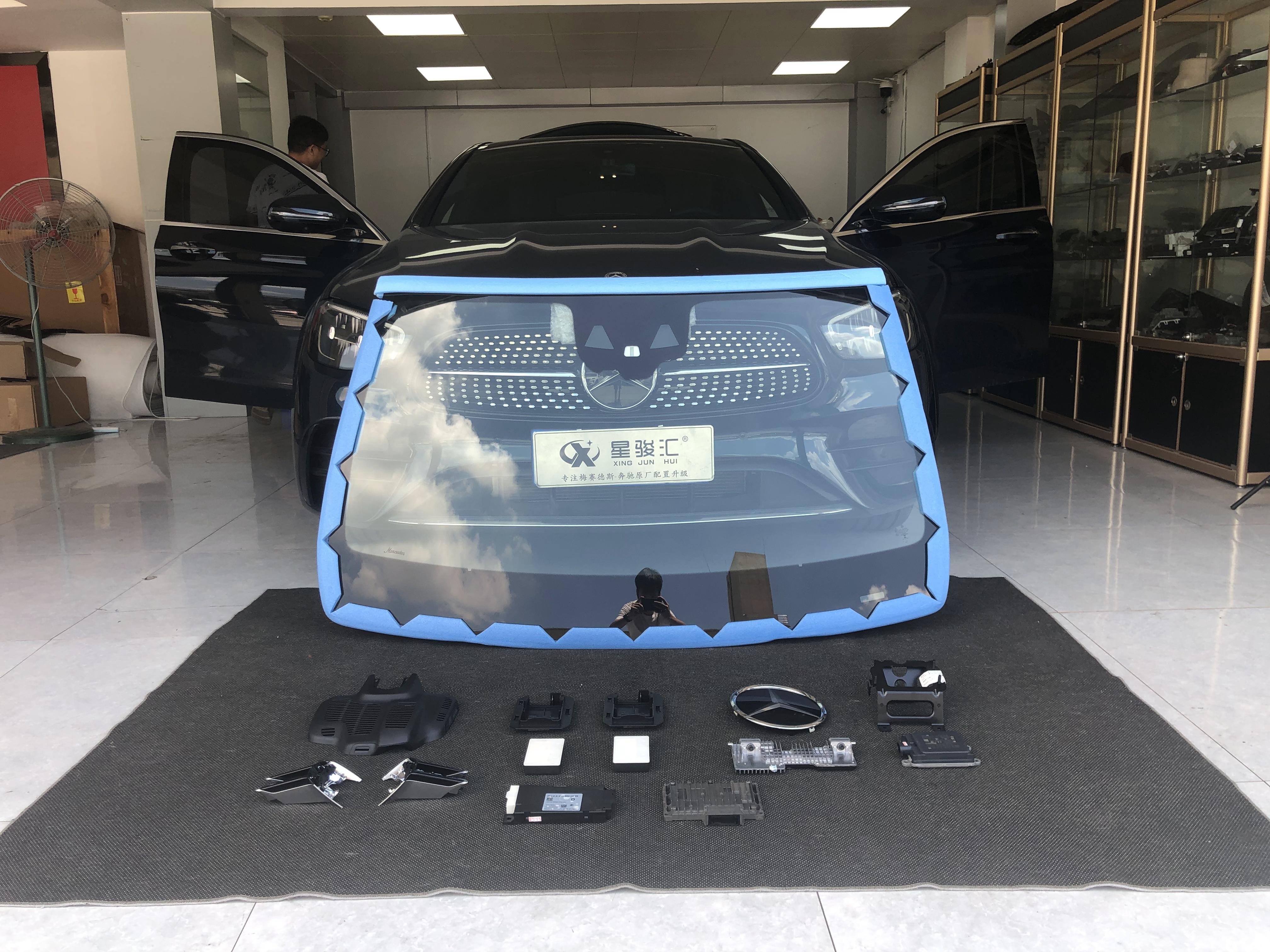

驾驶辅助和自动驾驶的区别就是需要人为去接管,虽然车辆会根据道路自己行驶,弯道上也能居中自动修正行驶,长时间不接管方向盘,系统会提示人为接管,这就是奔驰的23 P驾驶辅助系统,
小许,Xjh4899
很多车友升级23 P驾驶辅助系统不清楚为什么还要更换前挡风玻璃,因为更换挡风玻璃是主要用于双眼多功能摄像机使用的,也就是主动式车道保持和行人识别刹车功能。
升级23 P驾驶辅助要把原车的定速巡航按键更换成高配带ACC自适应巡航控制的按键,如果之前升级单独升级过ACC,后面升级23 P就不需要在换按键了。
功能介绍
升级完23 P驾驶辅助后,仪表界面会多出几个驾驶辅助图标,行车途中根据实际情况开启。当行驶一定时速图标变绿后代表功能开启成功。
请拨转向自动变道,仪表也会显示自动变道图标,车辆会自动判断当时行驶路况是否允许变道而听从指令,变道需要时速超过80迈才行哦
设定时速和前车保持的距离,灯图标变绿后,开启舒适驾驶模式替驾驶员分担,升级后功能一般在主机内默认开启状态,可根据自身要求设定或关闭。
