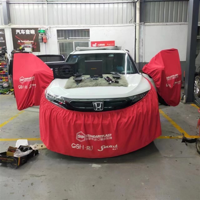

本田URV音响配置清单:
前声场:丹拿212两分频+战斧中音一对
后声场:战斧两分频喇叭
超低音:优美声P8低音炮
四门隔音:大白鲨三层
工艺:A柱倒模
音响器材合影

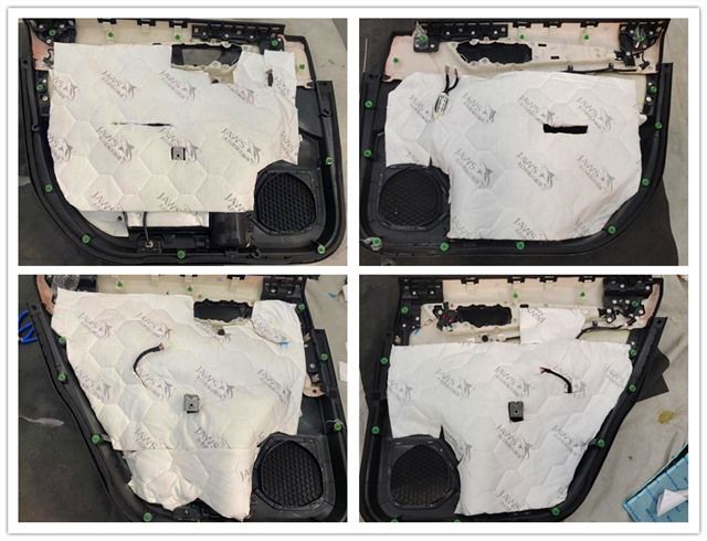

由于车门是风噪向驾驶室内传递的主要通道,而且风噪及车门的钣金震动会影响门板上喇叭的发挥,所以在改装前先使用大白鲨对四门进行内外双层隔音减震处理,能大幅度地改善噪音大的问题。
前后门板使用大白鲨进行内层隔音,加强钣金刚性,减少共震
前后门板使用大白鲨进行外层隔音处理,可以对结构缝隙进行密封处理
使用大白鲨吸音棉对拆下来的门板饰盖进行第三层隔音填充处理,可以消除残余噪音

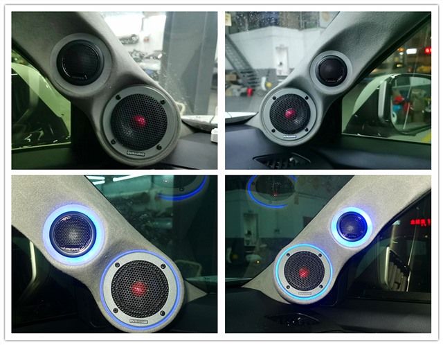

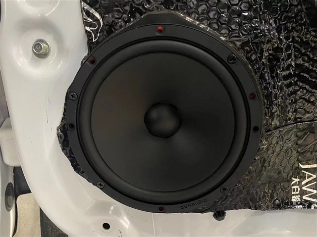

隔音后,将前声场喇叭替换成了丹拿212两分频+战斧中音一对,丹拿212中低音原位无损安装在前门板,所播放出来的音乐音色丰富饱满,沉稳有力,给人的感觉非常的震撼。战斧中音与丹拿212高音则倒模安装在A柱,为什么做A柱倒模呢?不只是为了美观,可以获取最佳听音位,使声音直射耳朵,定位更加准确,增加声场的深度和宽度,为车主带来视觉与听觉的双重享受。
丹拿212高音喇叭与战斧中音喇叭倒模在A柱
丹拿212中低音喇叭原位无损安装在前门板

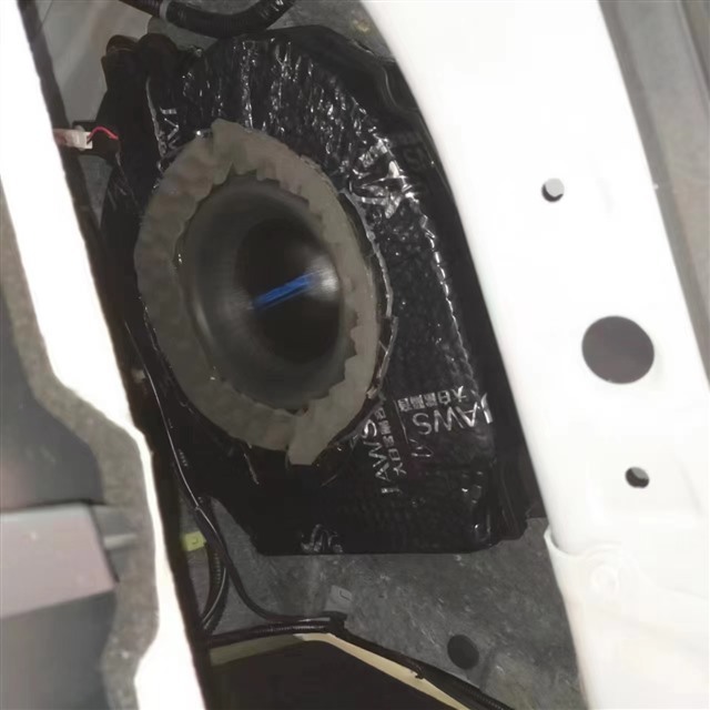

原车的音响系统并没有安装超低音单元,造成了音响系统在低频部分的缺失,因此我们为音响系统添加了一只优美声P8低音炮,有效的增加了低音部分的下潜力度,让音乐的听音氛围更加浓厚。最后为主机加装一台歌航DSP处理器,对主机信号进行过滤和优化,而且它具有专车专用线束,无须剪线,直接与主机对插即可。
优美声P8低音炮安装在尾箱侧面,不占用空间
