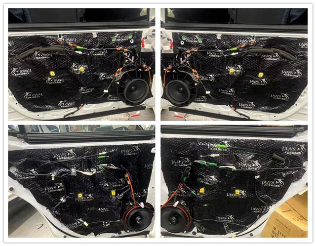

原车门板内部空洞结构很多,而且未做有效隔音处理,导致门板部位噪声非常大,而这些噪声无疑会对音响品质产生影响。改装师使用大白鲨隔音材料对门板做三层隔音处理,让门板形成一个密封箱体,有效阻止风噪的传入,为声场喇叭创造一个良好的工作环境。

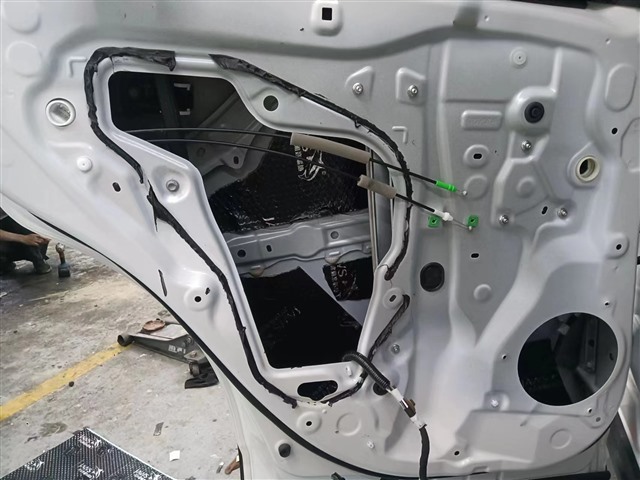

门板使用大白鲨进行第一层隔音,可以抑制共振,阻止风噪的传入,进行第二层隔音处理之前,要先将门板钣金的黑色胶清洁干净
改装师将前后门板清洁干净,准备开始第二层隔音
前后门板第二层隔音处理,为新的音响系统打造一个安静的工作环境

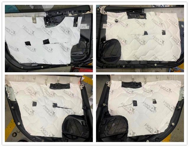

门板饰盖使用大白鲨吸音棉进行第三层隔音处理,隔绝噪音传入
