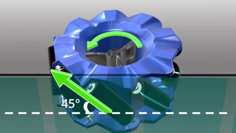

其实,董事长开的这辆仰望U8用的并不是咱们常见的公路轮胎,而是采用了麦克纳姆轮,这种特种车轮的主要特点就是轮上360度都设有大量的斜向纺锤形滚筒。没错,是一个又一个能转的滚筒。
车轮通过和地面摩擦产生的驱动力通常来说是朝正前或正后的,但在麦克纳姆轮上,由于这些斜向滚筒完全打滑,泄掉了垂直于滚筒轴方向的摩擦力。
根据分力,我们就可以看到实际产生的驱动力方向由“正前/正后”变为了斜45度(也就是滚筒轴向),这就是麦克纳姆轮能让车辆横行的基础。

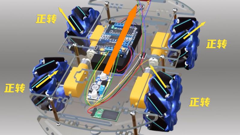

在采用麦克纳姆轮的实车布局上,同为前轮(或后轮)的两条车轮滚筒方向往往采用对称设计,而对角线上的两条车轮滚筒方向则为顺边(一致)。
所以,在四轮同时朝前转动时,驱动力的合力仍然能驱动车辆向前移动,就如下图所示。
四轮同时正转,合力方向也向前

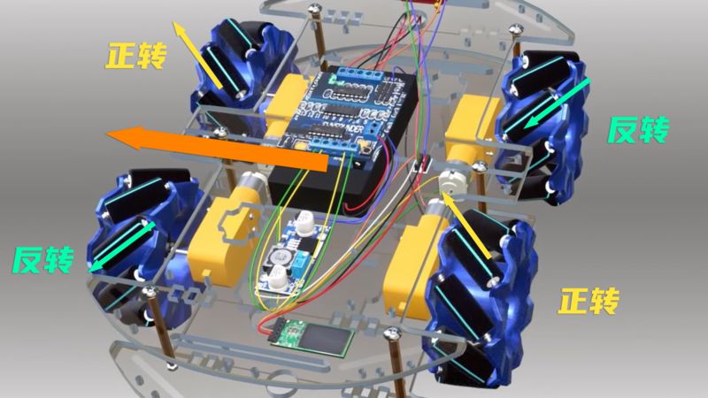

而当左前轮和右后轮(对角线车轮)同时向前转动,且左后轮和右前轮同时向后转动时,车辆便能实现向左平行移动。

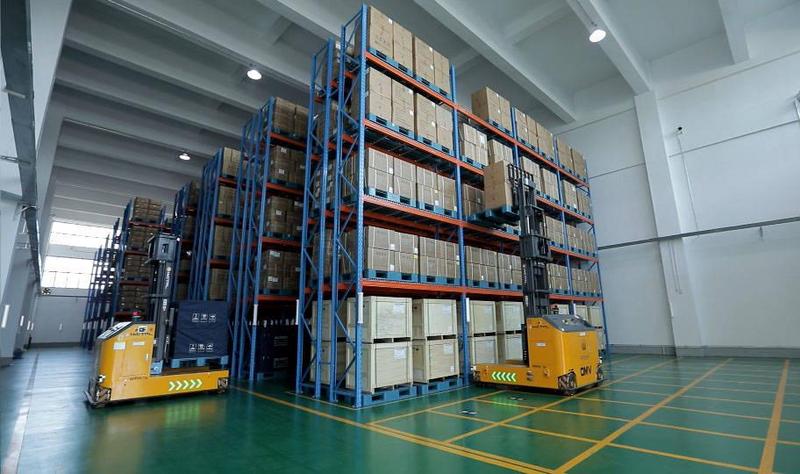

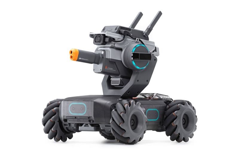

听起来很神奇对吧,其实,麦克纳姆轮在生活中并不少见,广泛地应用在工程作业车上,包括咱们看汽车工厂里负责运输物料AGV自动小车等等。如果你玩过大疆RoboMaster编程车,会发现它用的也是麦克纳姆轮。
汽车工厂里的AGV小车很多都是采用麦克纳姆轮
大疆RoboMaster
麦克纳姆轮有神奇的功用,同时也有自身的缺点,例如只能在较低速度下行驶,刹车较困难,通常只能在舞台和厂房里的光滑漆地上使用。

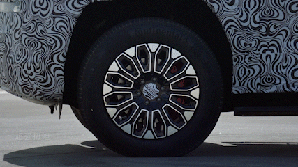

其实,在仰望U8量产车上,四轮独立控制能够实现的是在高附着路面上的原地掉头功能。
量产车,公路轮胎,停车场路面,原地掉头
想要实现上面动图中的原地掉头,需要满足两个条件:
1、一侧车轮正转,另一侧车轮反转。2、可控而非失控地让轮胎突破地面附着力。

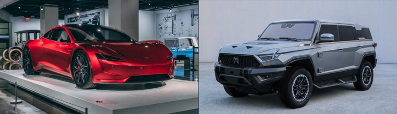

再计算车轮半径,最终需要每个轮上扭矩超过3500N·m,总轮上扭矩要求必然是破万的。
目前宣传中能满足这样轮上扭矩要求的,除了仰望U8,还有特斯拉Rodster(10000N·m)以及东风猛士M-Terrain(16000N·m)。

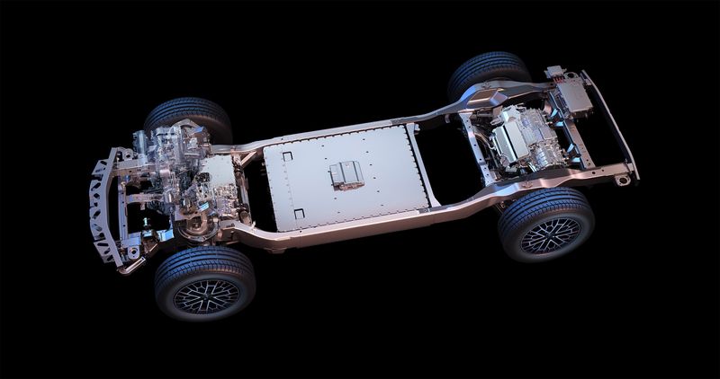

仰望的易四方系统的单电机能提供320-420牛米扭矩,乘以9-10的减速器放大倍率,再算上一些效率损失,这个级别的动力水平,才保障了仰望U8具备原地“干拔”掉头的能力。
