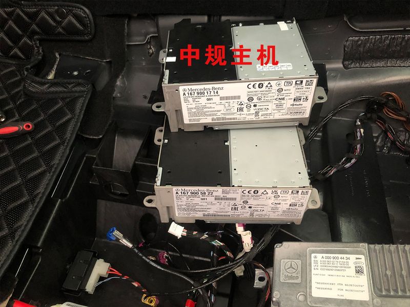

主机是在副驾驶座椅底下,我们只需要把原来的主机和现有的中规主机对调即可,相应的插头对插,如果您的爱车没有预留AR摄像头(位于前档玻璃传感器总成最下方)那么再安装一个AR摄像头即可,所有的配件都有预留的安装位置和线路插口,一一对应安装即可。
奔驰平行进口GLS450更换原厂中规主机实现的功能有:

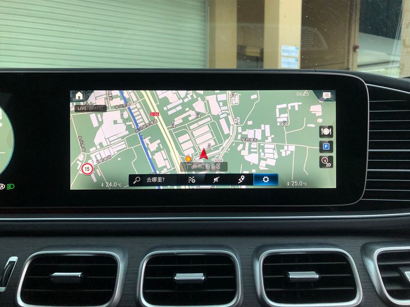

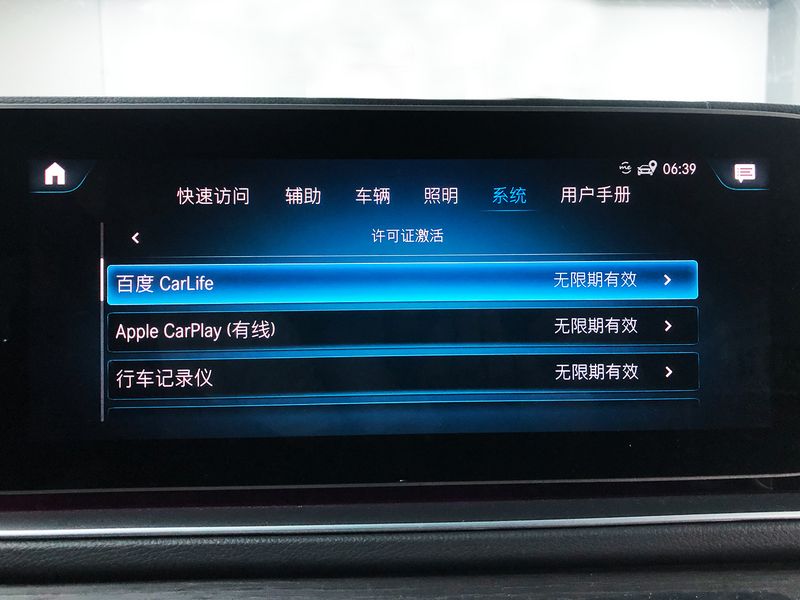

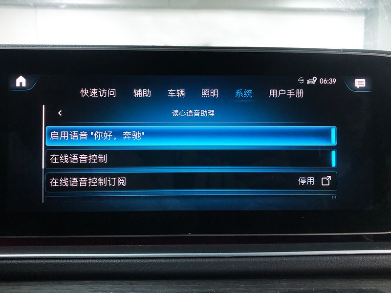

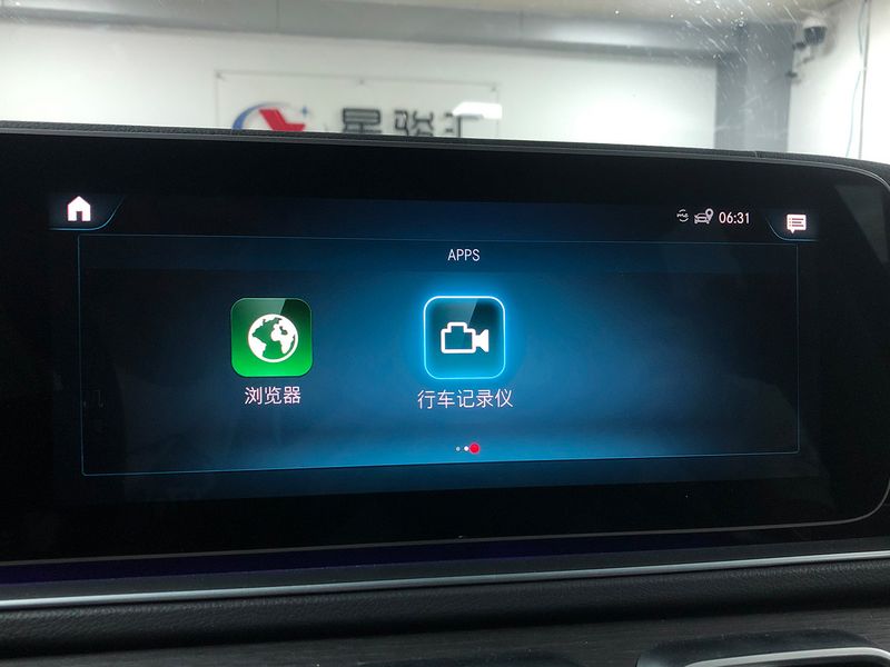

①中国地图 ②语音小助手(你好,奔驰)③AR实景地图④CarPlay/carlife⑤激活原厂记录仪⑥激活原厂交通识别(限速标志)⑦激活track pace
