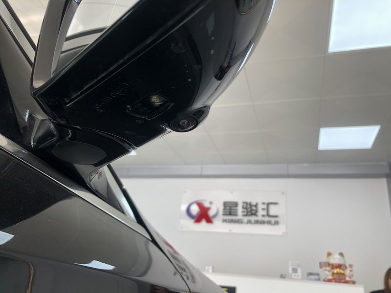

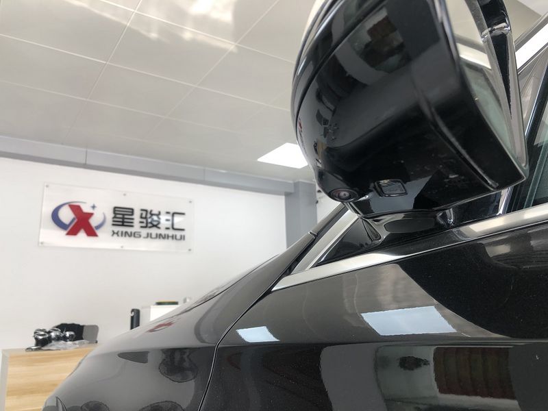

两边的倒车镜底壳原车没预留,我们也不用打孔,直接更换高配带摄像头位置的

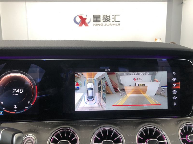

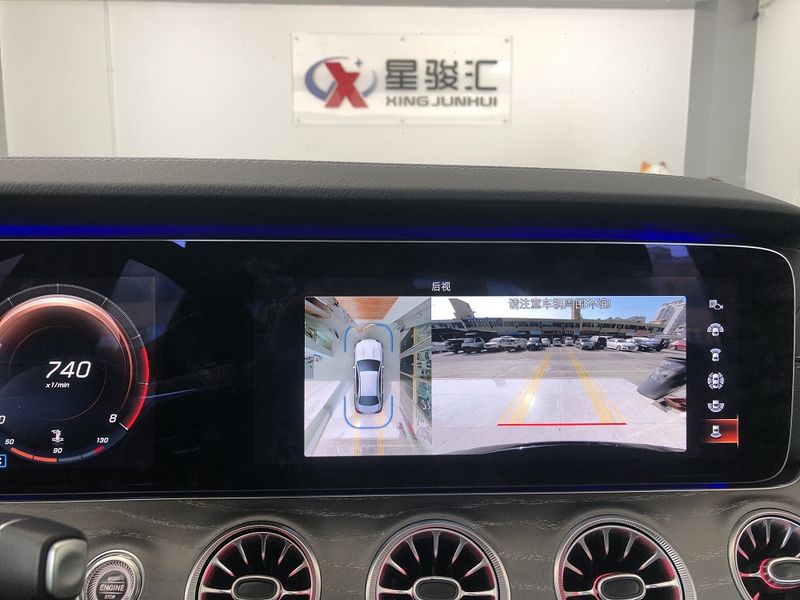

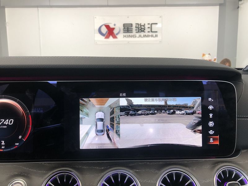

硬件安装完,师傅用奔驰电脑编程开通校准,将360全景影像的画面开通出来,在中控屏幕上就可以直观的看到车辆前后左右和广角的画面了,相信一定会比单纯的倒车影像来的更加直观
