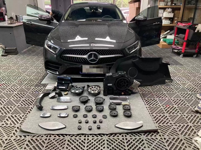

这套大柏林之声音响全车共23具单元,2台功放总输出功率为1450瓦,相比小柏林不仅在扬声器数量、功率上更强,是奔驰最出色的音响系统。

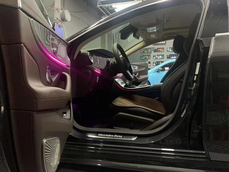

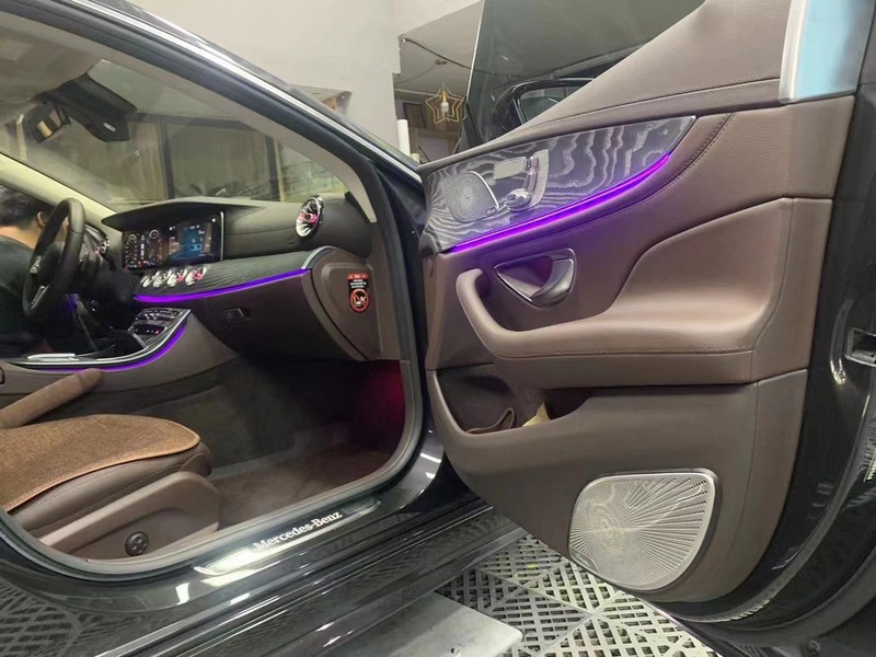

前门扬声器分布为高、中、低音。
低音喇叭位置,主副驾脚坑下也各藏一个低音
后面为一高一中
眼镜盒位置2个喇叭
中控台中置2个喇叭
顶棚一个喇叭罩,里面有两个喇叭
后搁板左右位置高音、环绕共4个扬声器
后尾箱左侧带一低音炮及功放,是需要替换原车饰板的。

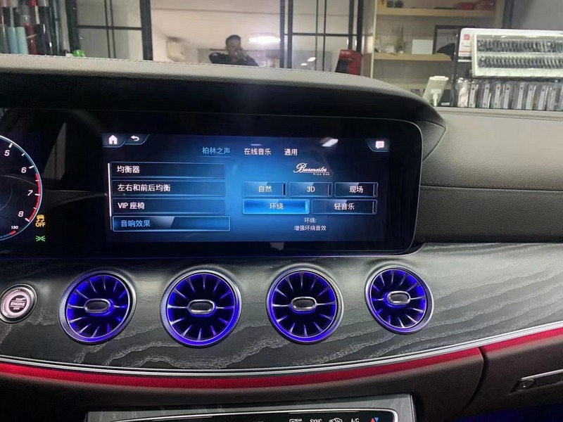

大柏林音响系统分为五种效果:自然音效、柔和音效、现场音效、增环绕音效、3D音效。此外,还可以设置VIP座椅,将特定座位设置为VIP,进行单独调控,既能满足个人的听觉要求,也不影响其它的乘客。
