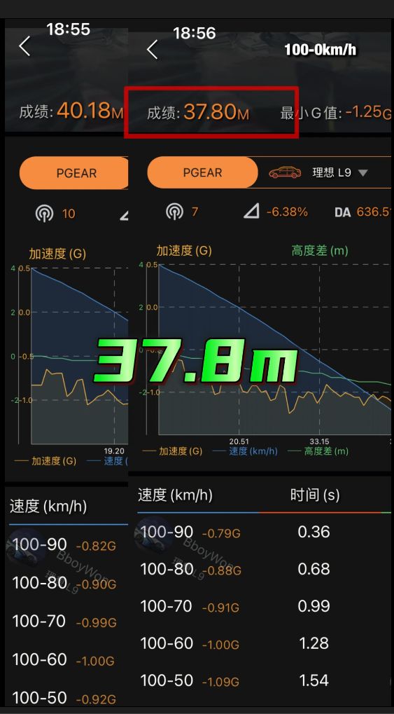

理想L9经过反复的测试,原厂最好的成绩为37.8 米。升级TEI Racing前六后四刹车后,究竟能提升多少呢?评论区告诉我!

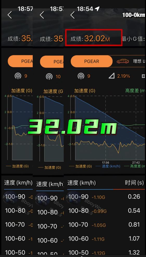

升级了TEI前六后四刹车,在同一场地和轮胎的条件下,最佳的制动距离达到了32.02米。这个原厂的刹车搭配米其林的轮胎刹车效果也是可以。
