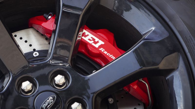

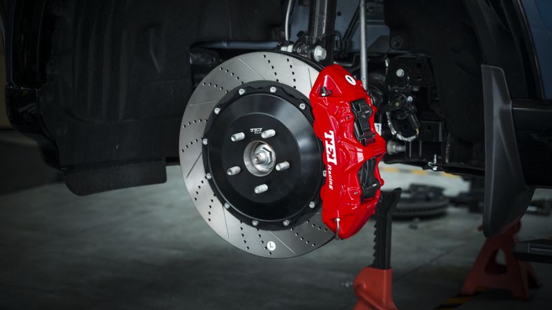

让我们来看看安装图+效果图:
【清单-参数】
改装车型:2020款福特探险者(原厂21寸轮毂)
前:S60(红色)一体六活塞卡钳,搭配405x34mm打孔划线纹分体盘;
后:S40(红色)一体四活塞卡钳 & T-Small双卡钳电子系统,搭配380x28mm打孔划线纹分体盘。
套件配有:高碳热处理合金盘+SP街道版陶瓷刹车片+专车专用定制合头桥码+TEI Racing钢喉+高性能DOT4制动液等。
