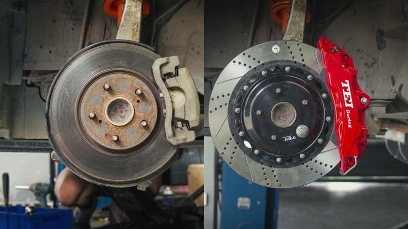

TEI P60NS卡钳采用两片式铸造六活塞设计。对向多活塞进行多个方面的升级,大小活塞排列设计,使制动脚感,更加灵敏,激进,运动;以确保每次制动都能给车手从容自信的驾控体验。
选用打孔划线刹车盘是为了更好地扫除刹车片的粉尘,另外通风槽也能提供更好的散热,尽量减少热衰减的情况。表面有抗氧化作用,不易生锈。
搭配TEI高性能刹车钢喉,由不锈钢、铁氟龙、PVC组成的;经过100%压力测试,抗压强度达到300PSI,具有强抗腐蚀、耐高温性能;它的作用是可以提升刹车性能、增强刹车精度,缩短刹车距离、保障行车安全。

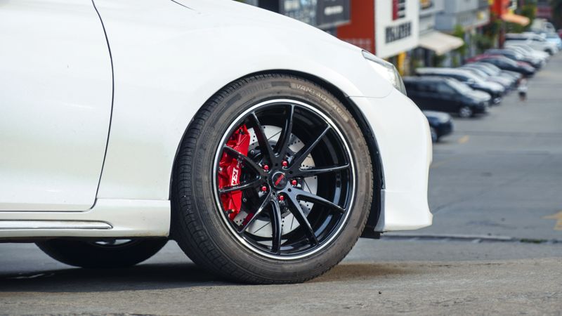

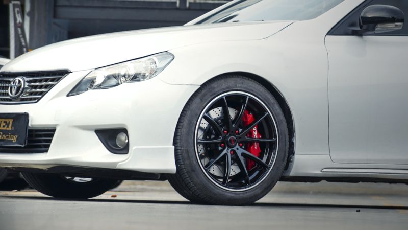

上车后效果图展现:匹配TEI大号卡钳和大号碟盘完美,轮毂饱满,适配18寸轮毂,同时又美观;车身整体更加有运动感满满的!
注:原厂单活塞升级多活塞,总泵可以推/带得动的,多活塞是把原厂单活塞的压力,都分配到六个小的活塞,压力不变,能用面积更大的刹车片;而且每个活塞大小不同,制动时,活塞由小中大顺序工作推出,极大地提升刹车响应速度,脚感更线性。
