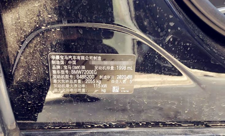

都说人生绕不过一台宝马3系,从早期的经典自吸发动机到后来的N20涡轮增压全覆盖,如今发动机又更新到B48TU款,3系的操控理念也有了明显的变化。就比如这台20款的宝马320Li一面世就让Bimmer们不淡定了。顶着B48B20C的2.0T发动机标号居然配备156HP/250NM的动力参数。这岂不是跟大众系列高功款1.4T很相似?
值得庆幸的是这台20年8月出厂的宝马320Li是能进行ECU升级的最后一批次车型。之后的3系因为原厂ECU加密时至今日依旧没有好办法(现阶段最佳方案推荐TuningBox C2外挂电脑)。对于这样一台“动力缩水”的宝马3系,刷ECU升级是必选项目了。
20款宝马320Li搭载B48低功率2.0T涡轮增压直喷汽油发动机,前置后驱的驱动方式,原车最大输出功率为115Kw(156HP)/4500-6500rpm,最大扭矩250Nm/1250-4000rpm。采埃孚8速手自一体变速箱。
