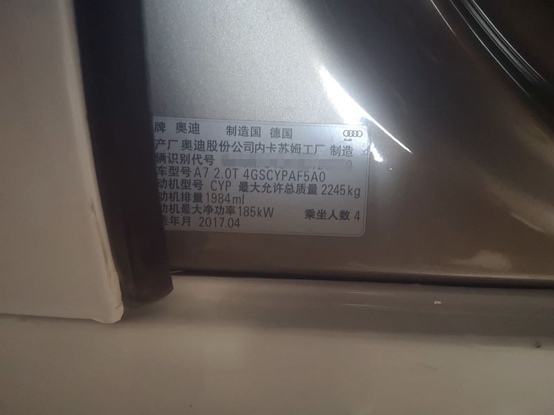

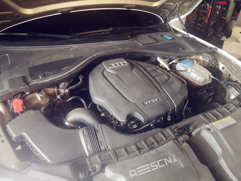

这台17款奥迪A7采用了第三代EA888发动机,在原有的缸内直喷技术的基础之上,加入了较为传统的歧管喷射,使其整体喷油系统形成了缸内直喷和歧管喷射的组合,通过二者各自的优势,以此更好的满足不同工况下的燃油喷射需求。最大功率为252马力/4900-5900rpm,峰值扭矩370牛·米/1600-4500rpm,比全新的奥迪TT还高出22马力。与之匹配的依旧是7DCT变速箱。

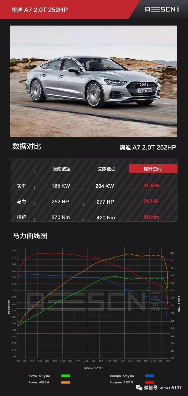

艾森发布奥迪A7 40TFSI程序方案:一切以安全、稳定为前提,在不损伤发动机寿命前提下,将动力优化至最佳,同时符合车主的驾驶需求,性能参数如下:

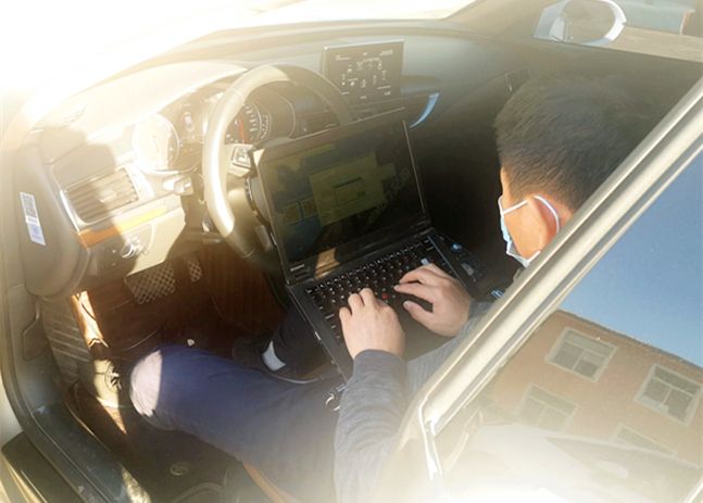

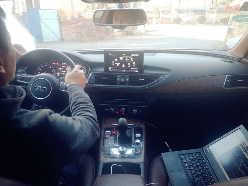

艾森全国统一标准化施工:车辆检测-动态数据记录(有效保障程序品质)-读取原车程序-根据测试数据和车主升级需求制定调校方案-程序调校-植入升级后程序-升级后车辆检测-再次动态数据记录(确保数据达标,打破只凭感觉判断程序好坏的验证方式)-合格交车/不合格重调
