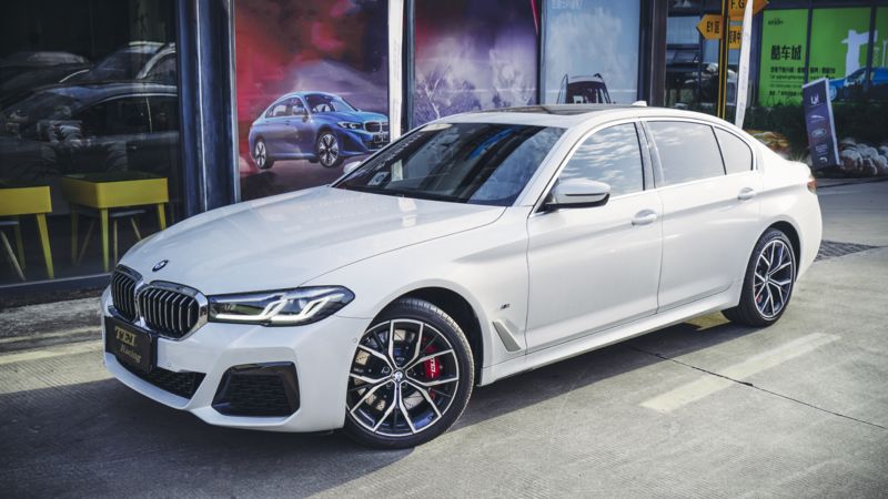

改装车型:2022款宝马5系G38改装TEI Racing前P60NS后P4-EXPLORE一体刹车卡钳套件

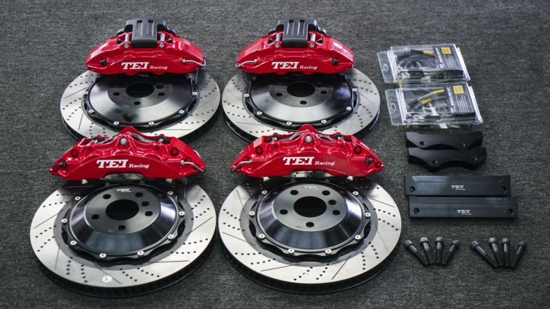

【套装展现】
P60NS锻造六活塞卡钳、
P4-Explore后轮专用一体式四活塞电子驻车卡钳、
TEI陶瓷刹车片、
TEI高碳合金盘、
TEI钢喉、
TEI定制专车专用桥码、
TEI螺丝、
TEI DOT4刹车油。

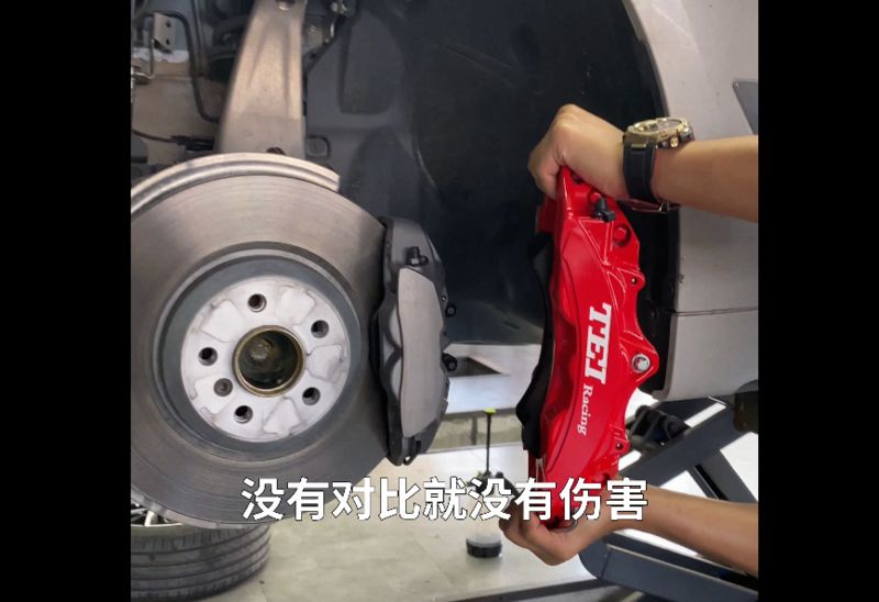

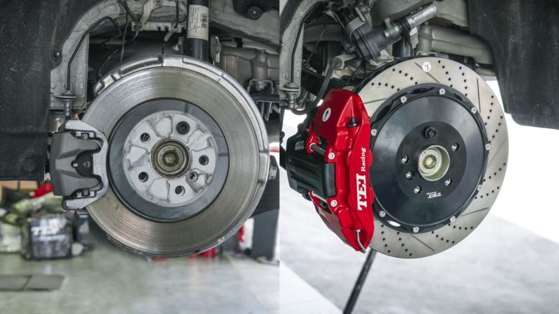

首先,来看看原厂卡钳/碟盘&TEI刹车卡钳/碟盘对比。

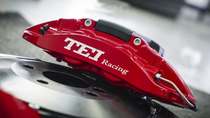

原厂卡钳是四活塞卡钳,TEI P60NS采用了第三代全新的设计语言,使其外观更大,更具有视觉冲击,外形简洁、线条感更凸显,匹配刹车片摩擦面积相较于P系列上一代增加20%,刹车性能提升13%,有效缩短刹车制动距离!
还有,原厂刹车碟盘小,摩擦面积小,盘面没有花纹增加摩擦系数,最重要的是原厂碟没有通风槽散热,耐高温性能差,高速刹车安全系数低。升级TEI高碳热处理合金盘可以满足各种路况使用,具有较强的抗高温能力、散热性好,提高刹车抗热衰退性能。里面的柱状通风槽对散热是很有效果的,表面还有镀层金属也比较美观。
P4-Explore是专门为后轮电子驻车系统车型设计的最新产品。采用EPB系统,在不改动任何部件的情况下,可以保留电子驻车功能,提升制动力。一体性更强稳定性和安全性更高,安装便捷。单个卡钳重量5.8kg,活塞尺寸是 28mm*4,供油面积24.61cm?,刹车片摩擦面积62.5cm?。

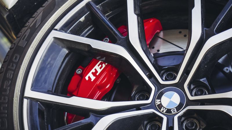

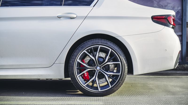

安装后,最终效果展现-杠杠滴(特写)
