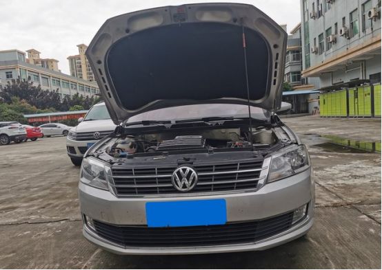

我的这辆朗逸今年是第八个年头了,五一的时候,跑了个长途发现车内有股怪怪的味道。

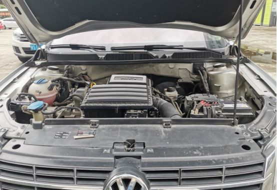

检查了发动机仓没有发现有异常。

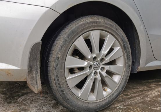

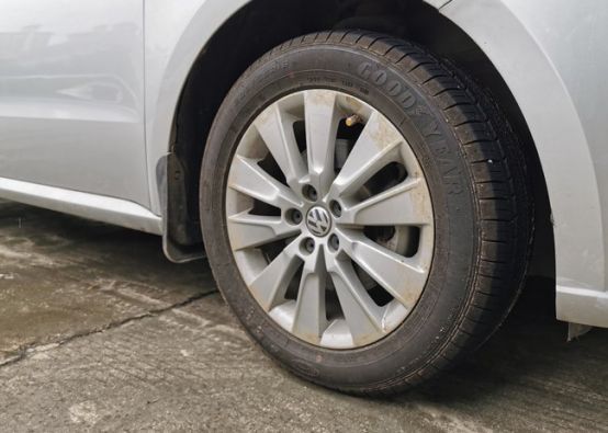

车底下也检查一下,换了这个固特异安乘轮胎之后马上就跑了两千多公里的长途,固特异安乘不错呀,跑起来比较舒适。
后轮还是固特异御乘,经济紧张还没有换,主要还是这个固特异御乘状况还很好,开了六年行驶了5万多公里,磨损并不严重,舍不得换。正是因为这个固特异御乘表现好,所以这次换轮胎继续选用固特异品牌。
发动机仓里有点脏,还请忽略。车内车底检查都没有问题,忽然想起很久没有更换空调滤芯了,决定利用周末休息时间自己更换。

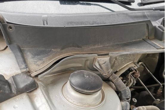

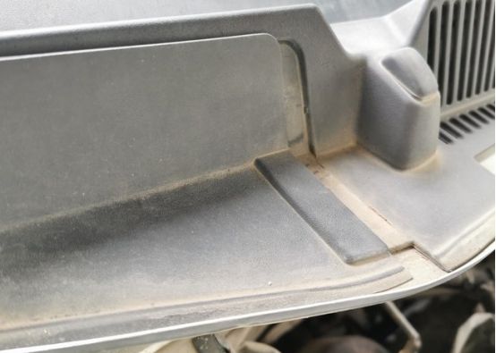

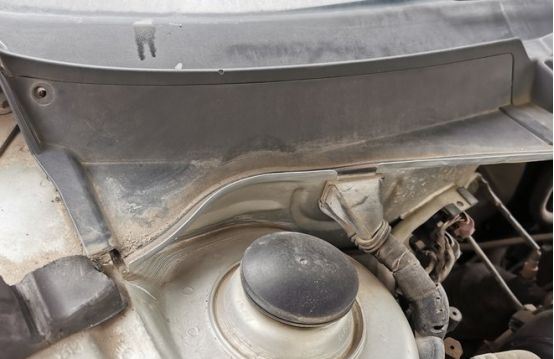

朗逸的空调滤芯在这里。

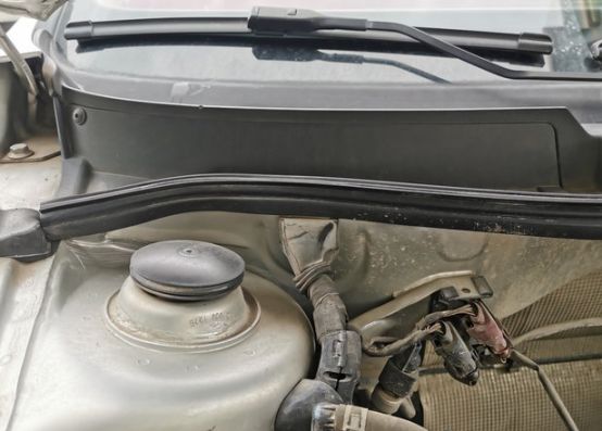

拆装前先取掉密封胶条。

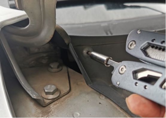

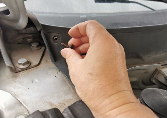

用专用的螺丝刀拧开螺丝,这个螺丝是内六角的,一定要找对工具。
螺丝拧开后,底部有点生锈了,螺丝要放好,不要整丢了。

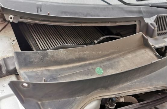

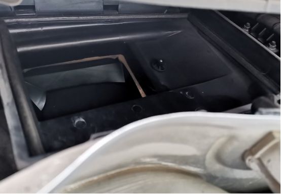

里面的空调滤芯。

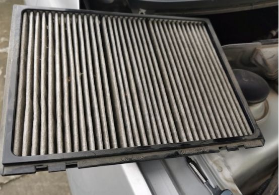

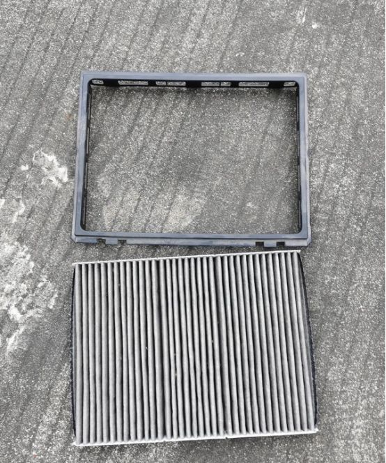

扳开外侧的两个卡扣,就可以很轻松的取出空调滤芯了,看着真是脏。
空调滤芯是固定在框架上的,可以拆开。
杂缝里好多灰尘

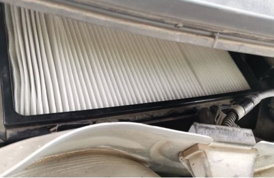

用手指拨开,看里面真的很脏。

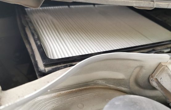

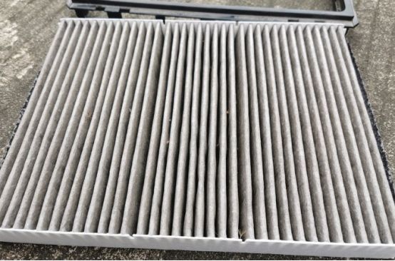

反面看着还不错。

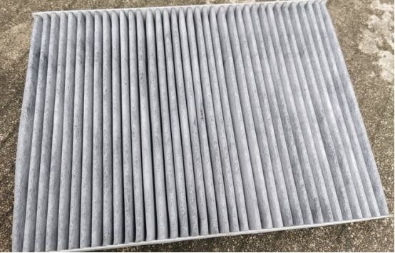

正面看太脏了,忽然想起来,上次更换这个空调滤芯还是去年3月份,这样算下来,已经有14个月没有换了。

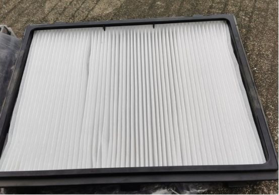

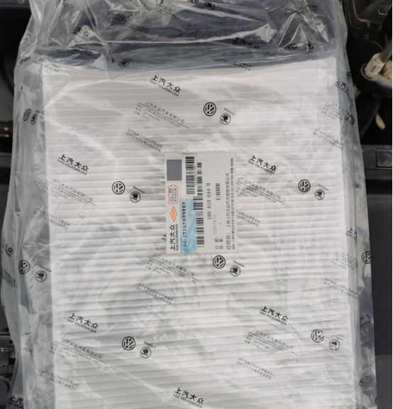

新的空调滤芯,其实买了很久了,一直丢在后备箱内,一直忘了换。
取出新的空调滤芯。
将新的空调滤芯装回固定框架内。

最后装回密封胶条,更换空调滤芯就完工啦。

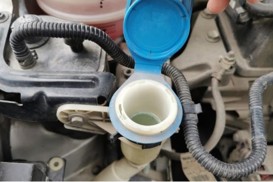

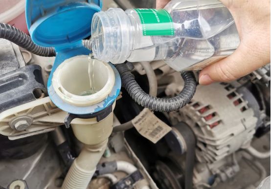

顺便检查一下玻璃水,发现少了很多。
装来一瓶自来水,直接倒进去。
倒了整整两瓶才满。
