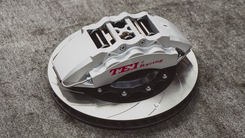

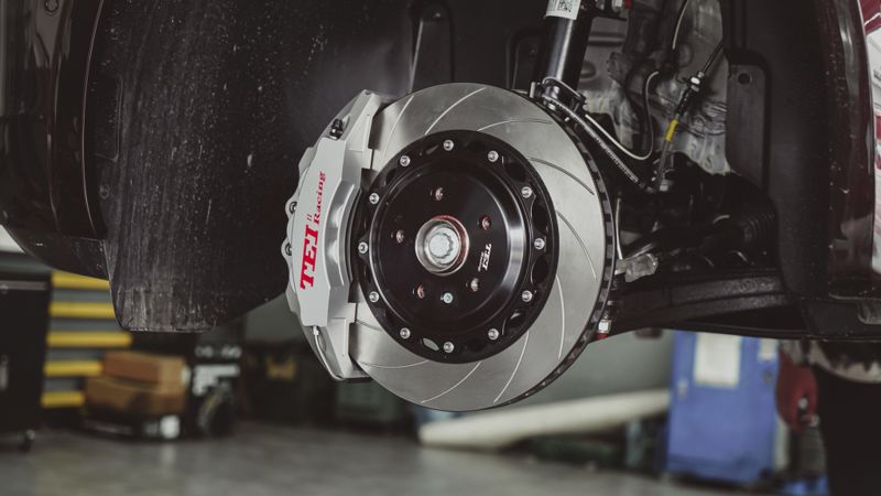

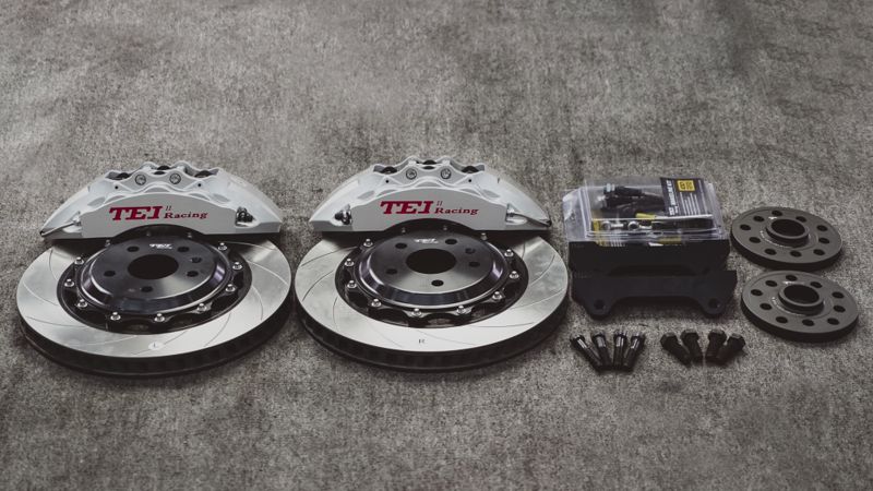

现在,我来看看这款大众威然对于原刹车升级改装,前轮装TEI Racing P60ES银色大六活塞街道性能刹车卡钳套件,搭配355x32mm划线纹分体盘(原厂20寸轮毂需要加15mm法兰盘,即可避开)。
改装展现如下:
套装展现图
P60ES六活塞卡钳展现图

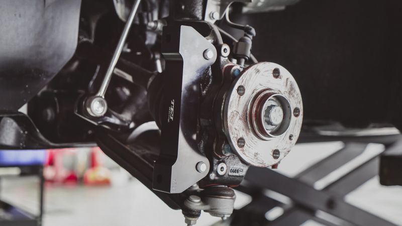

安装上桥码展现图

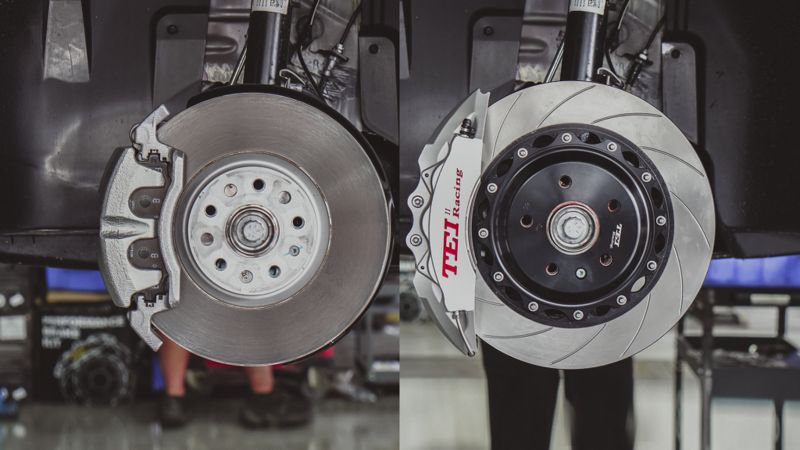

升级前后对比一下,差别还是很大明显的。多活塞刹车卡钳匹配的刹车片摩擦面积也会比原厂的单活塞刹车片面积更大、耐高温、摩擦力更强,这也是制动力提升的关键。
并且总泵可以推得动这个六活塞,多活塞卡钳是把原厂双活塞的压力,分配到六个小的活塞,压力不变,能用面积更大的刹车片;而且每个活塞大小不同,制动时,活塞由小中大顺序工作推出,极大地提升刹车响应速度,脚感更线性。。。
上车安装刹车碟,注意碟分左右,花纹外端指向车轮旋转方向(装的方向是根据通风槽来装的,不是表面花纹来装)。

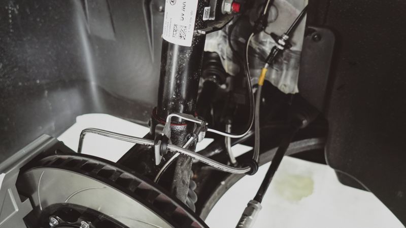

安装刹车钢吼注意走向避免与车体接触。

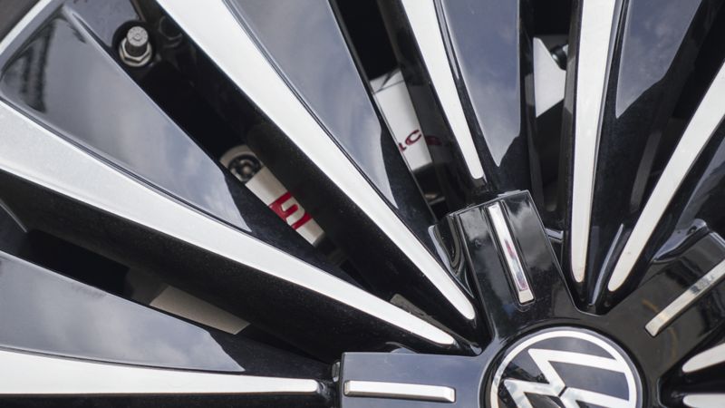

安装后,效果展现如下:完美地匹配轮毂尺寸数据,制动力及各方面明显提升。颜值更高,性能更强!
升级TEI Racing刹车系统不仅能提升整体制动性能,保障驾驶安全,同时亮眼的刹车卡钳和大号刹车盘也可以让车身整体运动性得到大大的提升。
