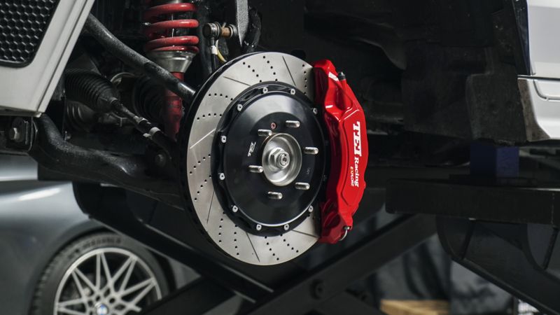

原车是21寸轮毂装一个低配双活塞卡钳搭配一个315的实体心碟盘,升级前后两者对比一下差别还是很大的。原车刹车碟尺寸小,摩擦面积小,盘面没有花纹增加摩擦系数,最重要的是,原厂碟是实体碟,没有通风槽散热,耐高温性能差,高速刹车安全系数低。

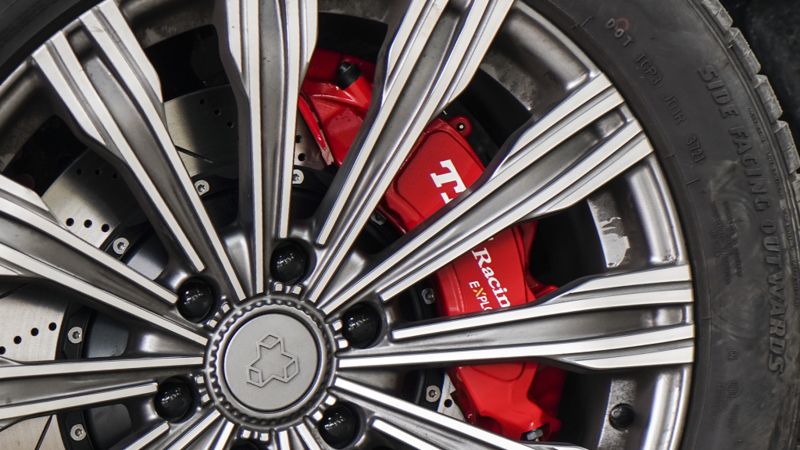

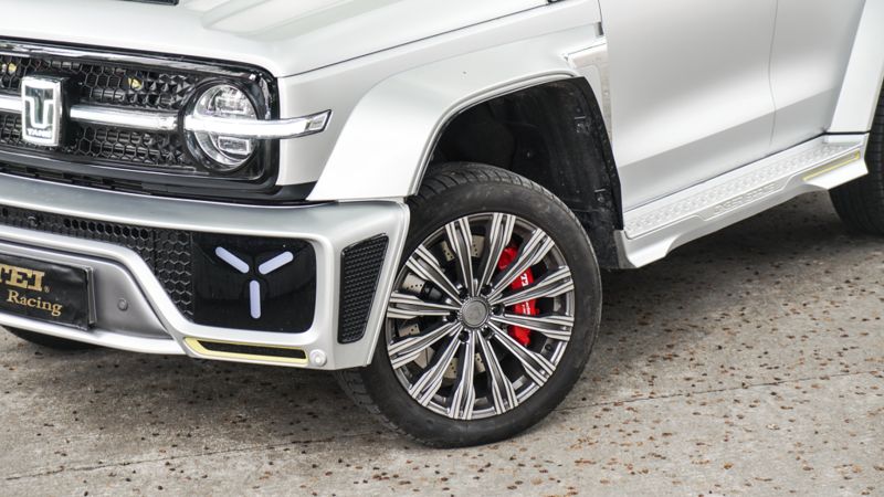

安装后,效果展现如下:完美地匹配轮毂尺寸数据,制动力及各方面明显提升。颜值更高,性能更强!
升级改装刹车后,不仅能彰显个性,还能进一步提升车辆的各项性能,提供更为舒适的驾驶体验。性能上更进一步提升了刹车的散热性和耐劳性,更加符合车主的用车需要。既可解决刹车抖动,脚感、刹车线性、稳定性提升、刹车距离缩短和制动力反应更快。车主还反馈对于这次的升级刹车改装很满意。

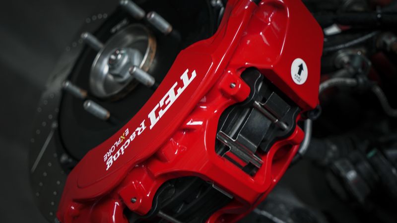

TEI Racing S60-Explore是S系列竞技版高性能制动一体式六活塞刹车卡钳套件。整体轻量化的镂空设计,单个卡钳的重量约4.475kg。卡钳本体采用航空铝合金7075材质,以最新锻造技术一体成型设计、精密加工制作而成,拥有强韧的结构设计。单个卡钳的重量约4.475kg,活塞总面积54.95cm²,活塞直径为Ø30 、Ø34、Ø38mm的不等径的活塞对向设计,在增加刹车灵敏度的同时,可提供最佳的制动性能和操控性,使脚感更加线性。
