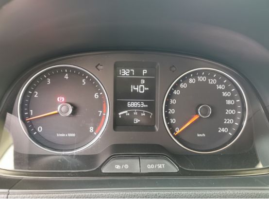

朗逸开了快八年了,行驶了68800多公里了。

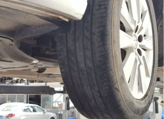

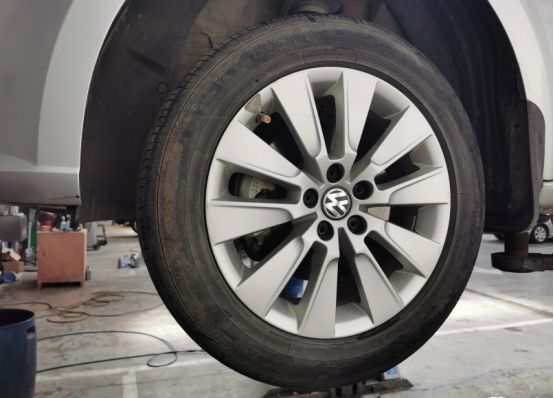

趁着车子升起来的时间.检查-下固特异御轮胎。 这套固特异轮胎用了五年多了.固特异的品质很不错.专为高端车型开发设计,还比较耐磨。
沟槽花纹还很耐磨,花纹设计也很有特点,开起来静音舒适,看这样子,这套固特异轮胎还可以再开几年。

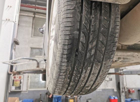

左后轮去年扎了个大镙丝钉,补了个蘑菇钉,差不多快一 年,没有漏气,补了之后和之前的好轮胎没有差别,完全不用担心,放心用。

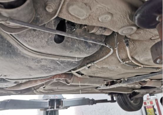

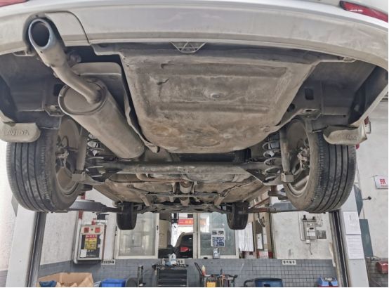

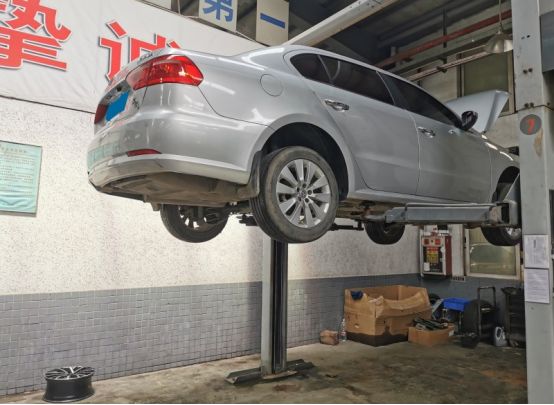

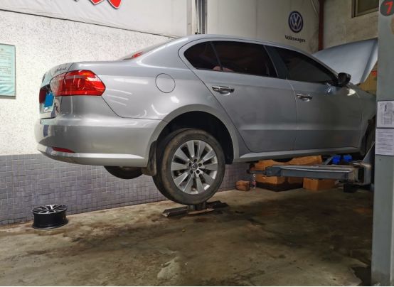

说话间,朗逸已经升起来了。
车顶检查一下,没有磕到底部,只是有些脏。

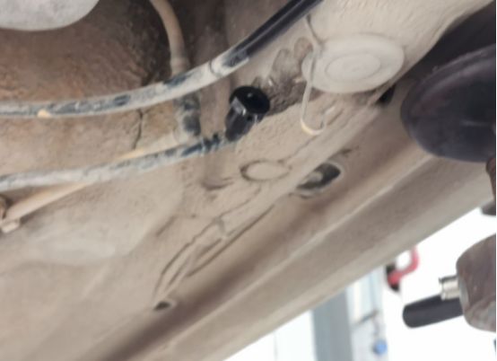

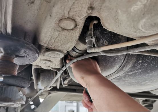

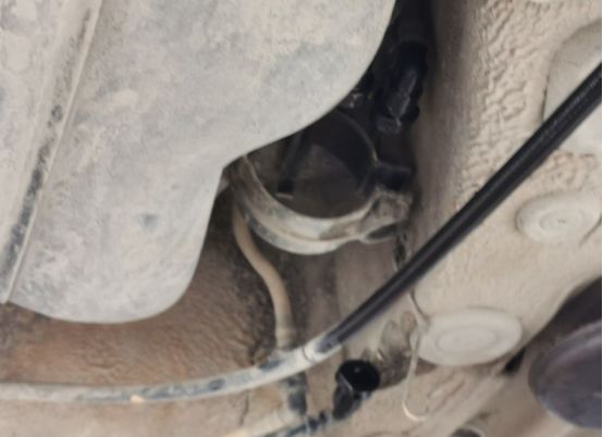

拔掉油管,油路中残留的汽油哗哗的流,现在油价这么贵,这流的都是钱呀,心痛。

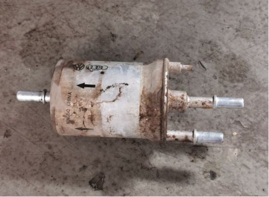

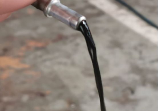

拆下来的汽油滤清器里,倒出来浓黑的残液,真的很脏。
拆下来的原厂汽油滤清器,大众和奥迪同款零件哦。
