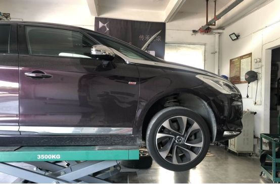

第一步当然是检查,先把车架起来。
技师很负责先按我要求检查了排气管,没问题。

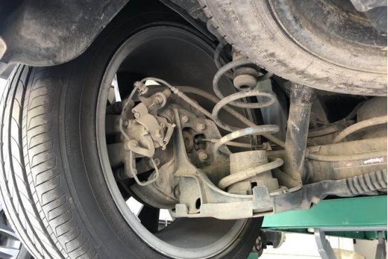

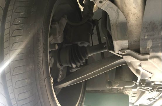

又帮我仔细检查了悬架等。事实时,外行误事,他被我这个外行误导了。浪费了点时间,不过人家技师脾气非常好,很耐心地帮我检查车子。

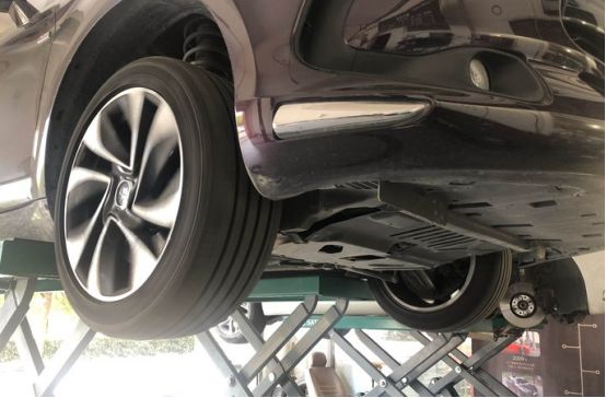

前后悬架都看了个遍。
前后悬架都看了个遍。顺便也检查了下轮胎内侧,作为固特异科技高端胎,御乘代的表现很不错。
我也学着样, 检查了一遍,确实没啥明显问题。

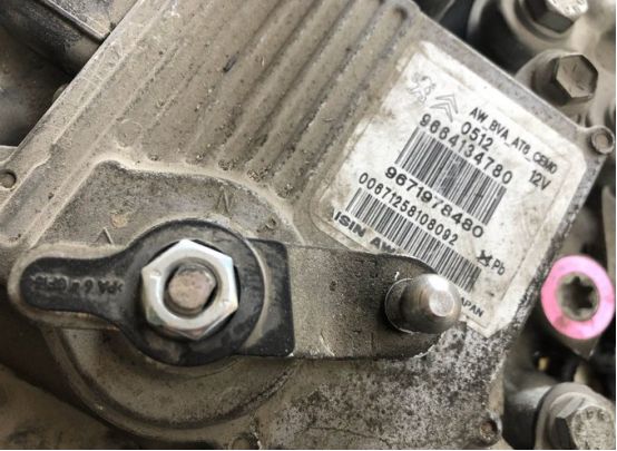

顺便拍了下旁边在大修的发动机,这个是变速箱。
爱信的。

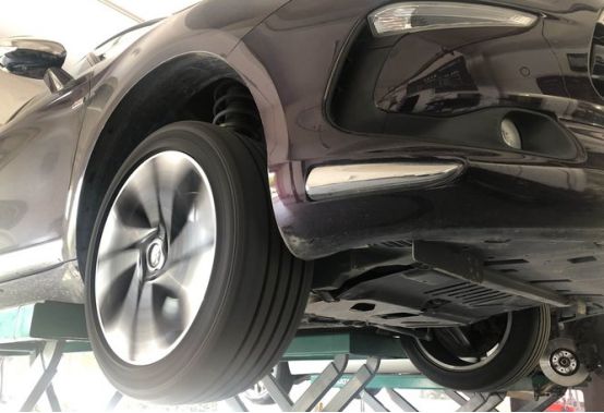

接下来就是按技师的判断来了,上车发动, 再次抬升车子, 踩油门,用听诊器听前轮内侧声音,发现声音出自左前轮,原来是轴承坏了, 需要更换。
转得多欢,哈哈, 就是那声音真不好听。

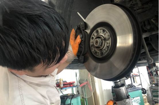

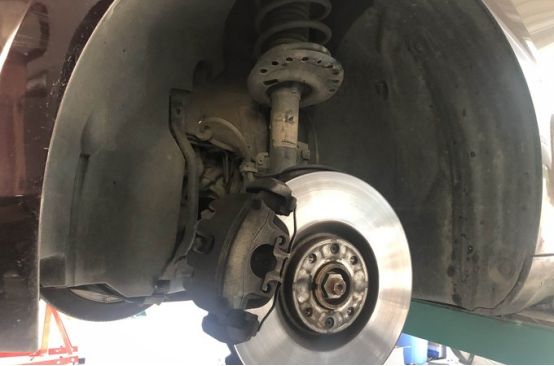

然后就是一通拆,把左前轮部件全部拆光。

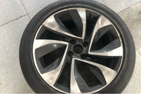

我就在旁一通乱拍,这是拆下来的轮子。看看3年多的轮胎,这个腊月我们这都是雨天,固特异的抓地力让我开起来非常放心。
还是蛮累人的。再次感谢两位技师。
刹车盘什么都拆了

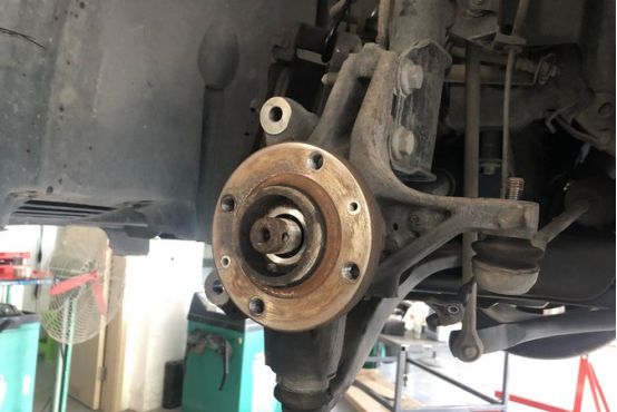

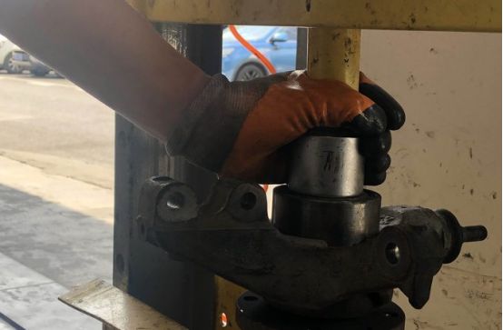

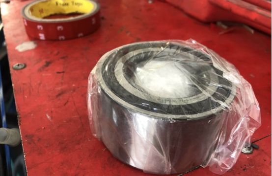

然后需要将原来的轴承压出来,再装上新的。
这是前轱辘不转图。
压入新的轴承,然后就是逆向装回去所有部件了, 前后历时大概1个小时吧,不包括我的瞎指挥浪费的时间。

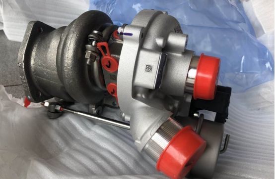

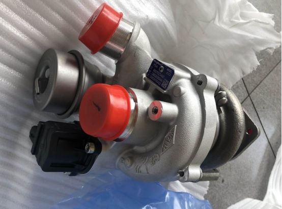

还拍到个新玩意,猜猜是啥 ?
DS5的新涡轮。
