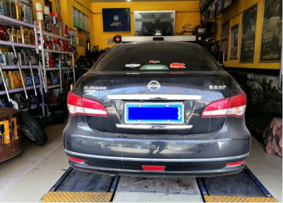

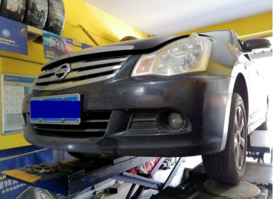

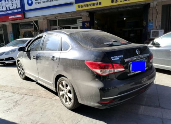

△脏兮兮的老轩之翼,不是俺懒,这几日小雨不断,有时候刚洗了车,第二天就下雨了,再就是洒水车经常光顾,没办法啊!

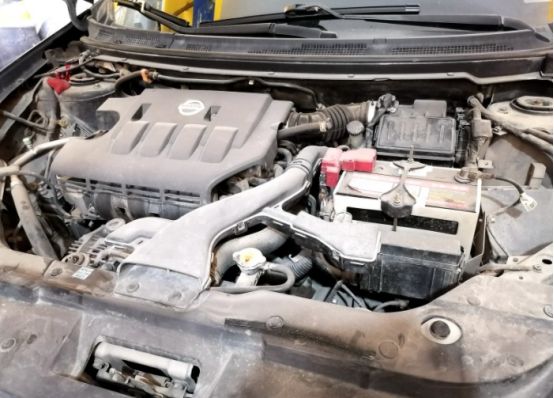

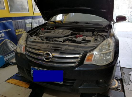

开上架子, 打开发动机舱

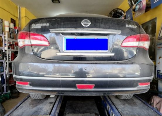

看看俺这圆滑的小屁股,当囊迷倒了好多消费者

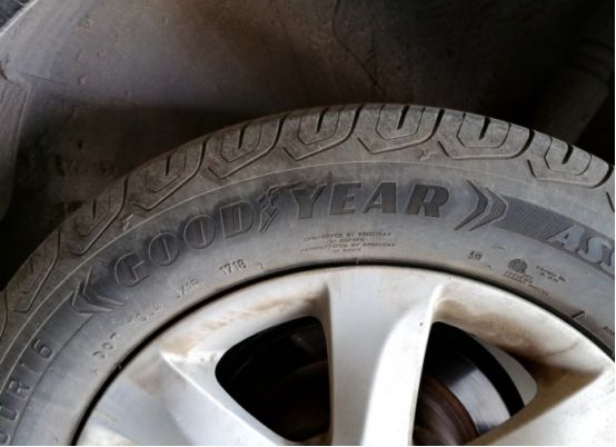

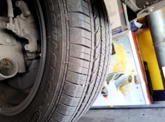

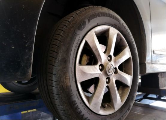

后期更换的固特异御乘二代轮胎,用了将近4年了,行驶了五万多公里了, 质量真没的说,杠杠的!

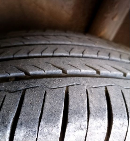

因为经常走郊区石子路,固特异的胎面已经被小石子隔出了小窝窝,但是固特异的耐磨度还是不错的。
固特异这款轮胎无论是从做工,还是用料都是比较上乘的。黑科技的胶粘分子,不同花纹的轮胎设计。都提高了轮胎行驶在泥水等恶劣道路时,胎面与路面的摩擦度,增加了刹车灵敏度,更好地保证了驾驶者的安全。

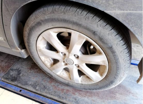

这个后胎是后来换的二手胎,也是固特异的,用了- -年多了,耐磨,静音房名都不错,总之,固特异轮胎还是值得一用的。
一定要经常检查胎压和胎面。

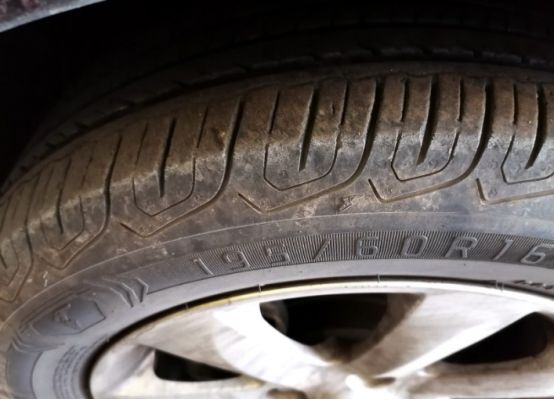

老轩之翼的标配是1 95/60R1 6的,也可以加宽到205的,不贵油耗会稍微高一些。

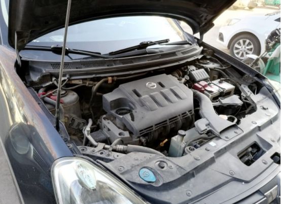

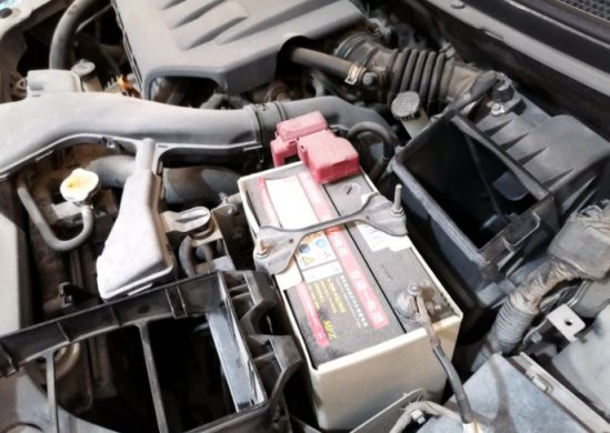

更换空气滤芯

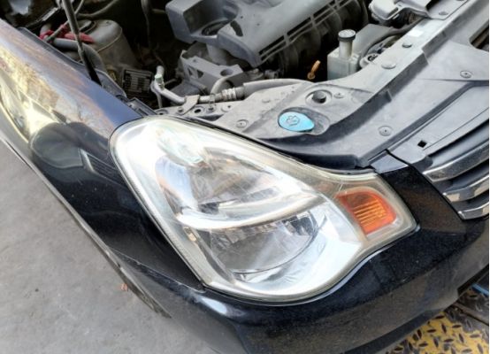

△半年没有清理发动机舱了, 太脏了

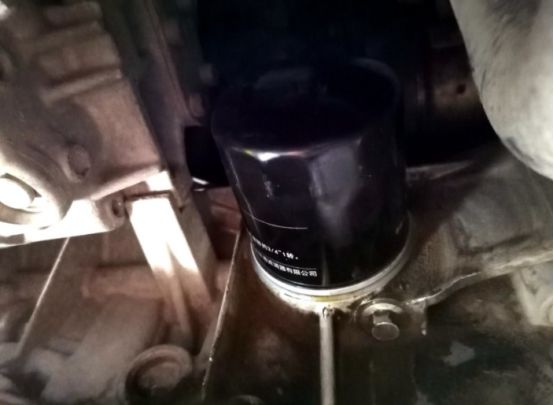

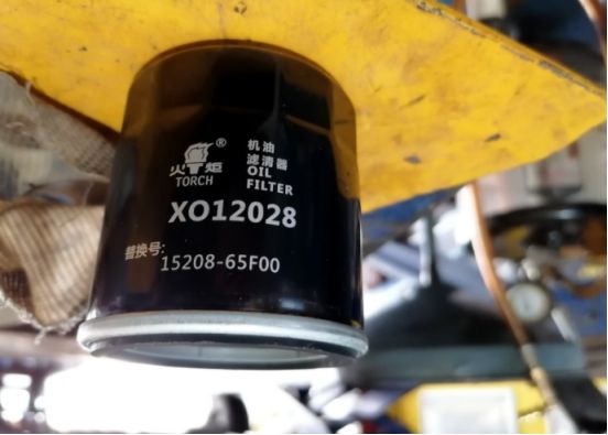

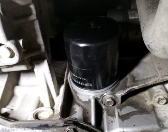

拆下机油滤芯
一直用着这个牌子, 质量还不错。

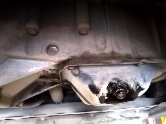

放了有二十几分钟就放干净了
清理一下油泥

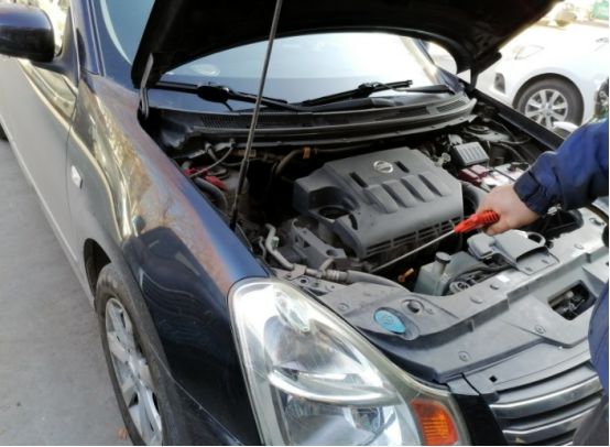

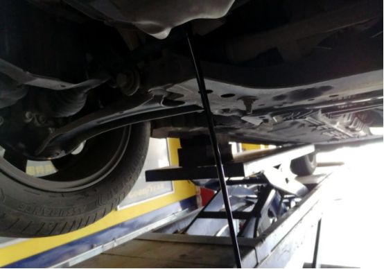

检查一下底盘

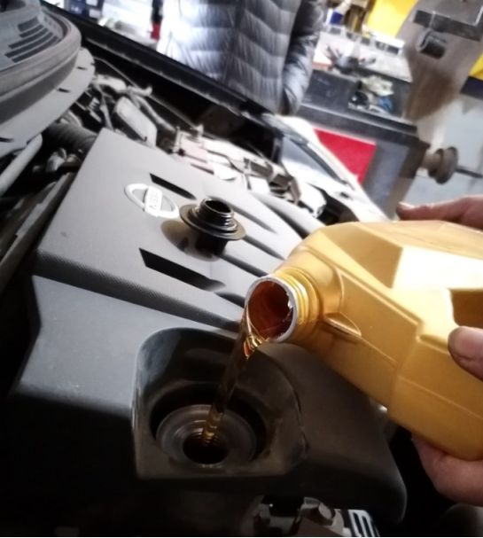

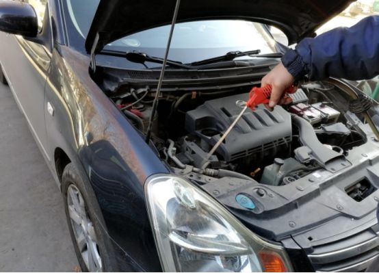

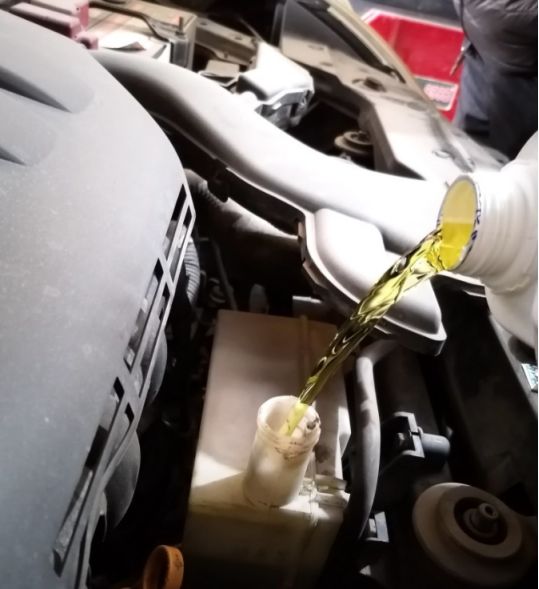

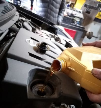

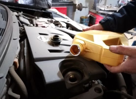

加机油,我的老轩之翼,用4升的机油,两桶可以做三次,看来2009款轩逸16升的还是比较省的。

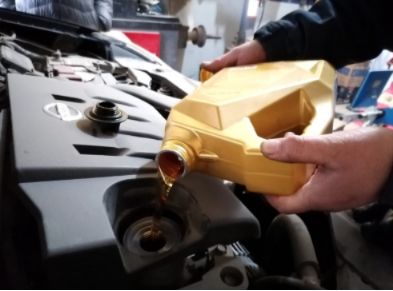

开始加注机油
淡黄色的像花生油啊

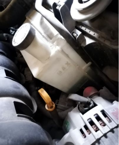

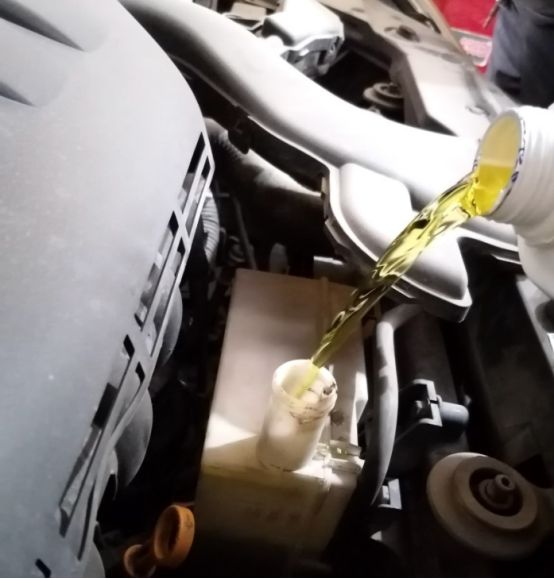

检查防冻液,缺少了就加一-些,现在有混合用的了直接添到上线就行,很方便。

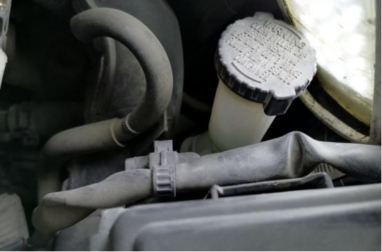

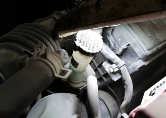

检查刹车油
我这个刹车油一直是原厂的。据有位老司机说,只要刹车油不缺少,日系的刹车油可以不换,用一耔,不知道真假。我一直保养时检测一下。至今没发现问题。

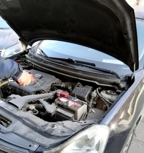

开始清理发动机舱
各方位的吹,吹,吹。。。。。。
尘士一阵.乌烟瘴气的散去,发动机舱也干净了。
