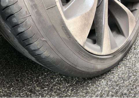

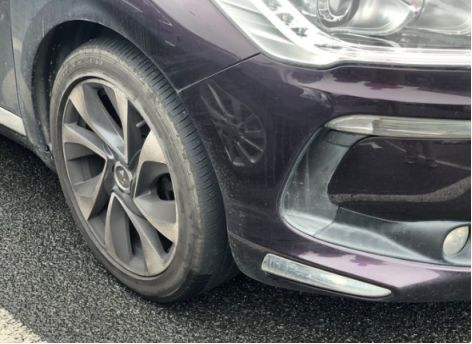

对了,还有最近发现我的这套固特异轮胎有点吃胎,准备这次一并解决了。其他使用一切完好,这套固特异御乘甚至至今还有部分胎毛。
看到侧面的固特异飞足了吗?据说看这个就可衡量轮胎是否到了该更换的时候了。

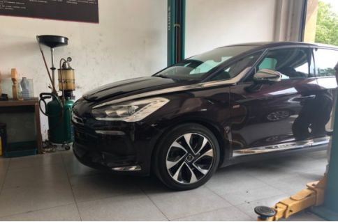

直接上工位,准备开始更换了。

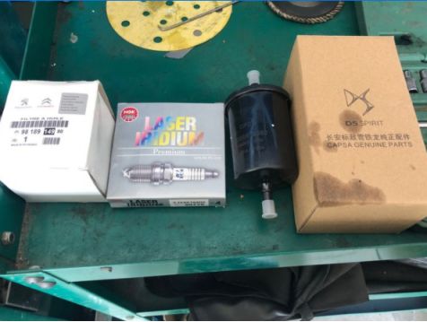

除了最上面那个白色盒子里的机油滤芯不是,其他都是自带的,当然都是原厂配件来着。

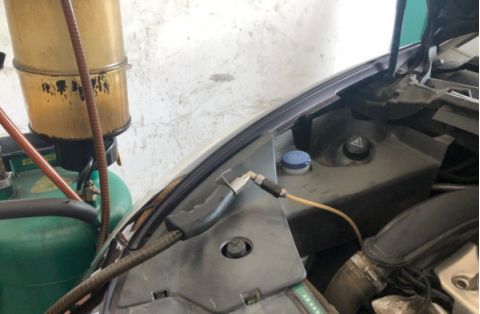

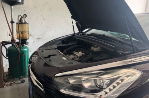

打开机盖,开始换机油机滤。

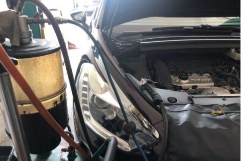

采取的还是抽油的方式,据说这样可以把油底壳里的机油也抽出来。
应该还没有烧机油迹象,基本抽出了4升机油量。

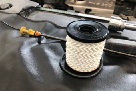

原厂机油滤芯,DS连这个都做得这么有艺术感。

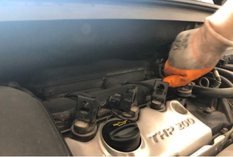

接着更换火花塞。

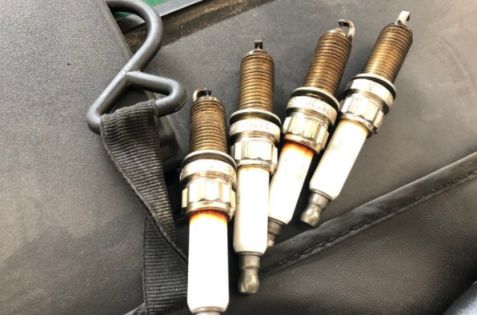

拆下来的四个火花塞,还行吧。但已经超过保养时间了,必须换下来了。

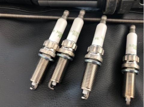

原厂的火花塞,牌子就不说了。(或者应该叫原装的吧)

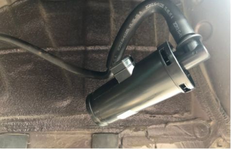

更换汽油滤芯,这个我蛮重视的。
拆下旧的。
换上新的。

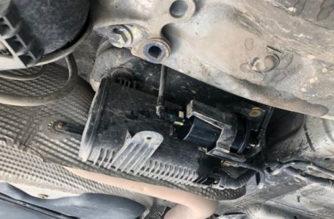

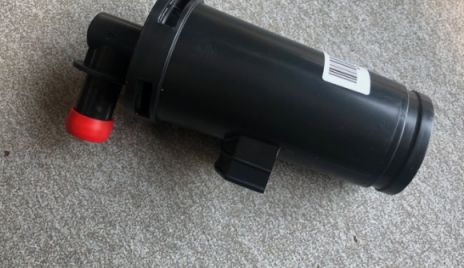

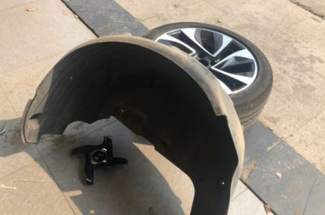

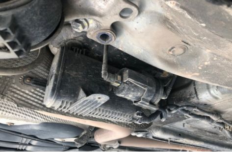

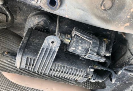

然后更换灰虑,这个比较费时间,要先拆下左后轮以及衬套。
就是要换上这个。
奇怪的是,我车原车竟然没配置这个。

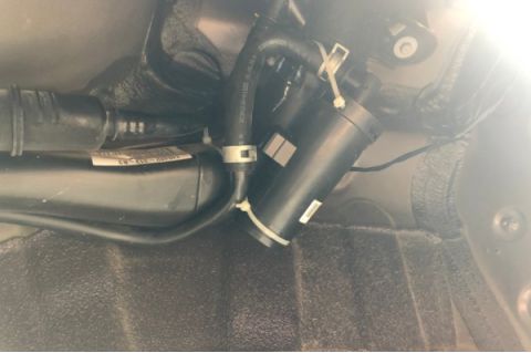

扎带加固下。
最后,师傅开始准备检查吃胎的问题。问题不是很大,先做了个动平衡再观察下。
