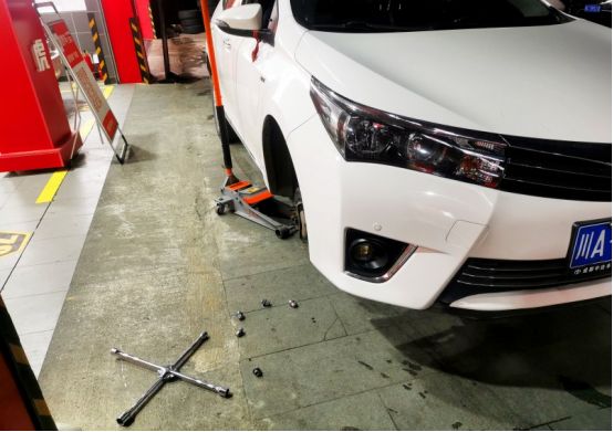

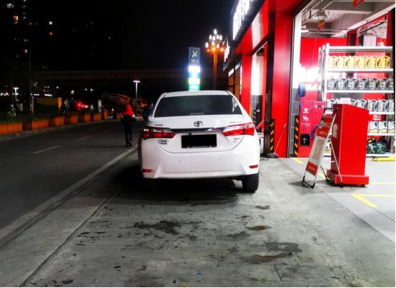

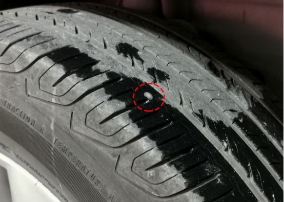

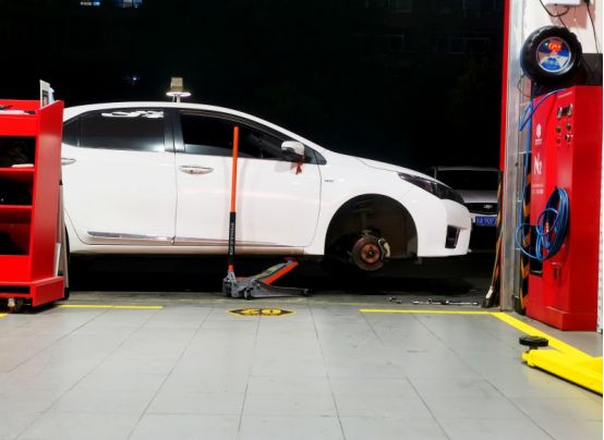

虽然已经是晚上,但是门店的车辆很少,所以可以让师傅认真给检查下。刚把车辆停放到位置上,地上有一滩水下车一看就发现了轮胎漏气的位置,上图红圈的地方一直冒着小气泡,省去了仔细检查的功夫了。

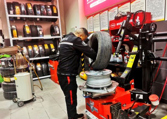

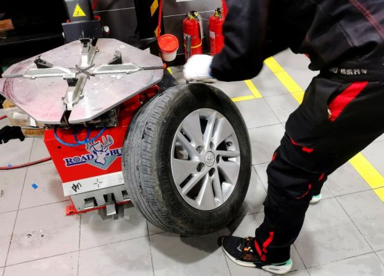

直接开始拆卸轮胎了,小哥说你这轮胎应该是才换不久的吧,因为这固特异轮胎看上去挺新的,确实,这套轮胎已经行驶近7万公里,时间也那么长了, 老化基本上看不出来,后看了轮胎侧面的时间才发现时间也不短了。
希望再行驶1万公里左右再更换,问题应该不是很大,关于更换轮胎小哥也推荐固特异家的。找到了漏气点的位置,这下放心了,不用每周都给轮胎补气了。
开始泄压放气。
同时对漏气点做好标记。
门口拆下了一只脚的卡卡。
让我看了漏气的地方,这个钉子应该在轮胎上扎根很长时间了,扎了这么长的一 根细铁钉,但是轮胎漏气的速度确实很慢.开始还以为是轮毅的问题.之前漏气的情况下喷水检查什么的都没把它找到,这货藏的可真深呀。

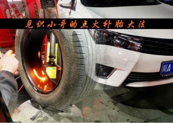

见识了小哥的火补轮胎.

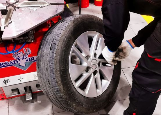

开始拔下钉子, 进行打磨.....
师傅搞的很认真。
最后贴片补胎,再涂上了一些液体。
开始回装轮胎,不到20分钟补胎完成。
开始回装轮胎,不到20分钟补胎完成。

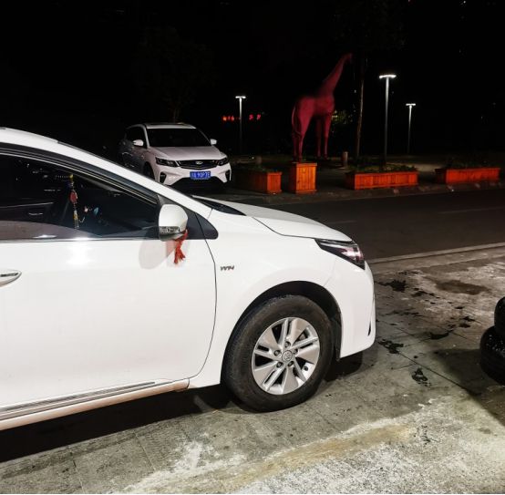

装上轮胎,完美修复。
回家路上,感觉踏实多了,轮胎的胎压也稳稳的。
