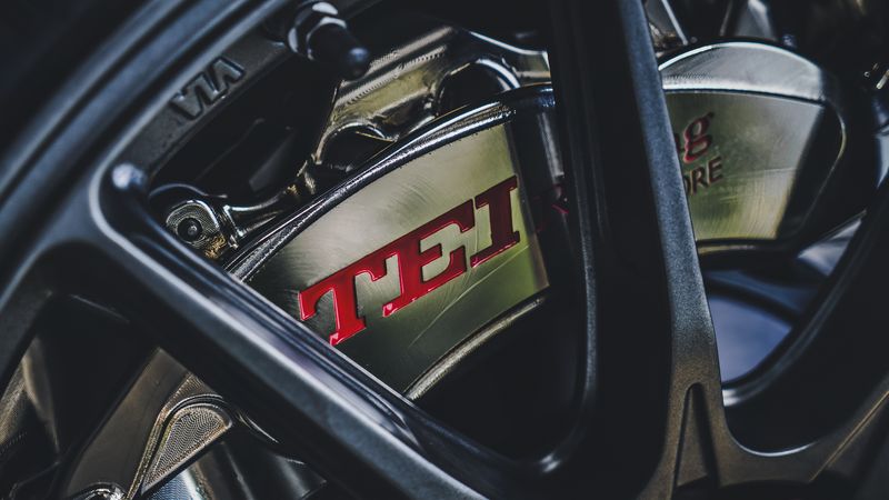

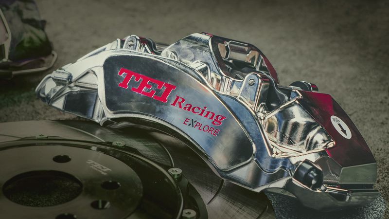

TEI S60-EXPLORE六活塞刹车卡钳,卡钳本体采用航 空铝合 金7075材质,以最新锻造技术一 体成型设计、精密加工制作而成,拥有强韧的结构设计。
整体轻量化的镂空设计,单个卡钳的重量约4.475kg,在保证强度的同时降低了簧下重量,确保了车辆性能保持最佳状态。
TEI定制桥码。

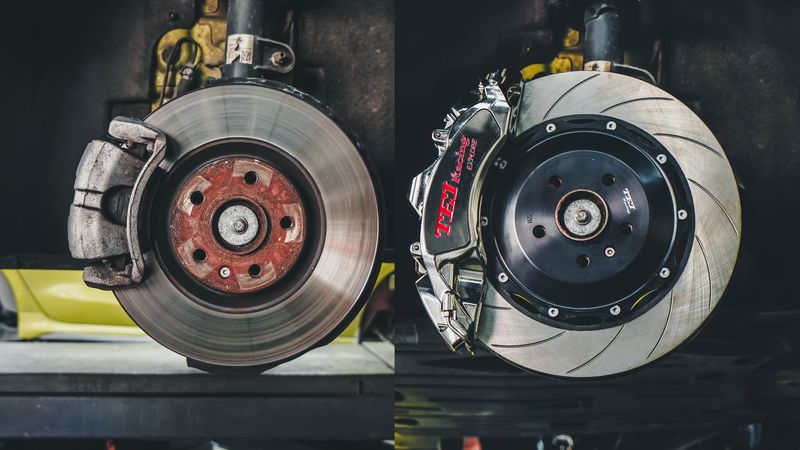

原厂对比TEI刹车产品,差别还是很大的。原车刹车碟尺寸小,摩擦面积小,盘面没有花纹增加摩擦系数,最重要的是,原厂碟是实体碟,没有通风槽散热,耐高温性能差,高速刹车安全系数低。

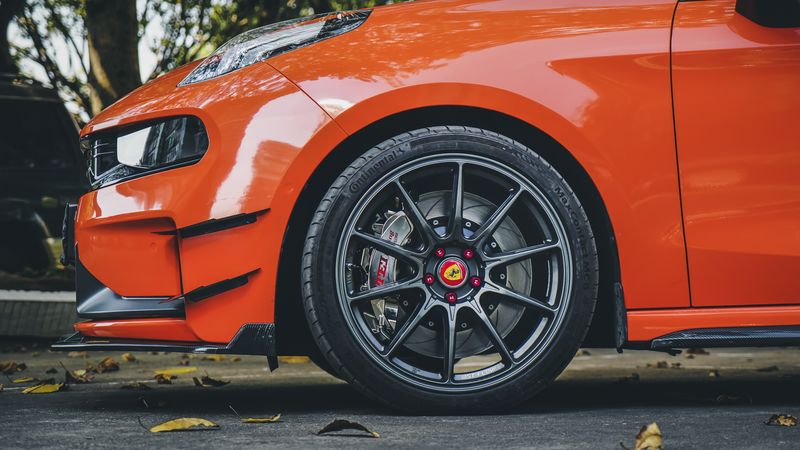

效果展现。
更换新刹车制动系统以后,车辆在行驶中的制动反应速度明显变快,刹车距离变短,虽然领克03+马力强劲,但说停住马上就停住了,不像之前原厂的刹车制动系统,因为马力过大,刹车距离变长,影响车辆的安全性。改装完以后,电镀银的卡钳与橙色车身搭配效果尤为凸显。
