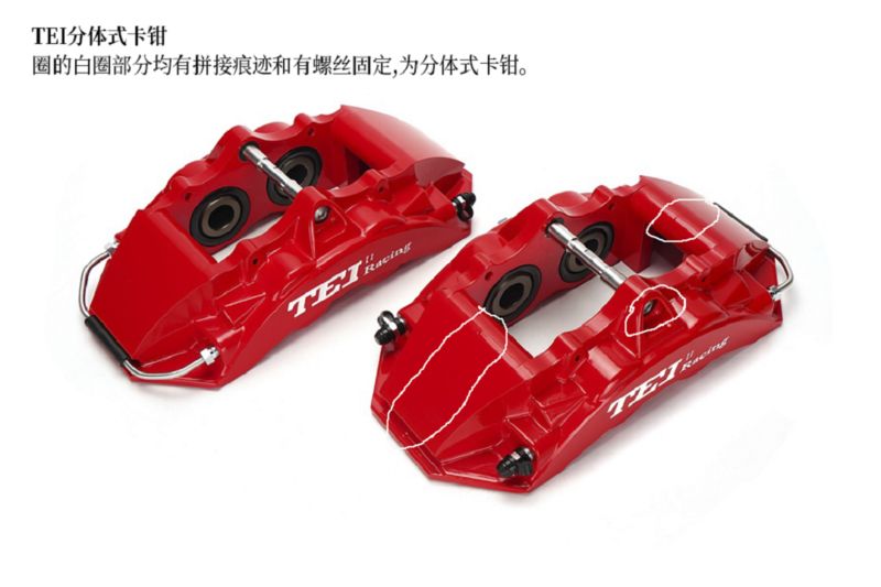

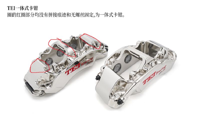

分体式卡钳和一体式卡钳很容易辨别,分体式卡钳会在卡钳上方你能看见拼接的线,一体式就没有这条拼接线。具体使用起来区别在哪呢,极限情况下,包括高温等情况下,分体式卡钳会出现向外扩张的程度。从而降低制动力。一体式卡钳也要看强度和材质,高强度热胀冷缩的伸缩性就小,强度越高制动力越大,在严苛的环境下越不会形变。

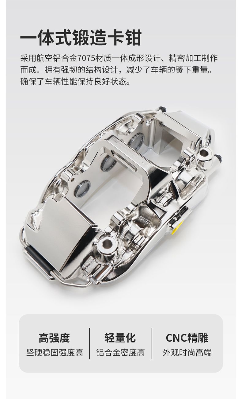

一体式卡钳:卡钳整体加工制作,整体 C N C 切削,对材料性能要求较高,假如卡钳本身其刚性不足,那么大力制动的时候,卡钳变形的几率较高,造成制动力锐减,优点是重量相比分体式卡钳更加轻便。
分体式卡钳:卡钳两边部分分开加工制作以及C N C 切削,卡钳背部用数条螺栓加强固定,在大力制动时能抑制卡钳本体变形,重量相比一体式卡钳,稍重一点。
一体式锻造卡钳的成本远高于分体式卡钳好几倍,制作工艺非常的复杂,也就是他价格不菲的主要原因。其次就是活塞,活塞的材质分很多种,有的是钢的,有的是锻造铝合金,顶级的活塞都是钛合金的,赛用的钛合金活塞上还会有很多散热孔,没有防尘的橡胶垫,需要定期保养,除刹车灰。
