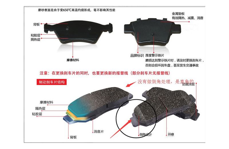

2、要检查刹车片是否快用完了。如果是刹车片用完了,那么可以换一副新的刹车片,通常情况下刹车片上都会有一个报警铁销,刹车片磨损到一定程度铁销就会和刹车盘摩擦,所以会有金属摩擦的尖叫。
3、如果新更换的刹车片,检查一下盘片之间是否存在异物。这种情况下,应该是因为新刹车片和旧的刹车盘之间需要一个磨合期,可以通过给刹车片做打磨倒角处理,可以查考一下下图。

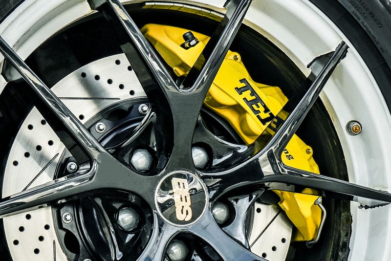

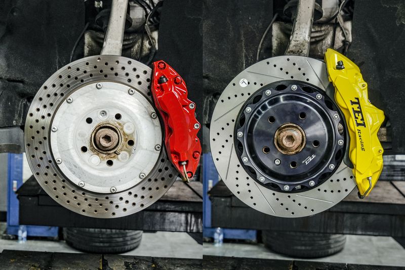

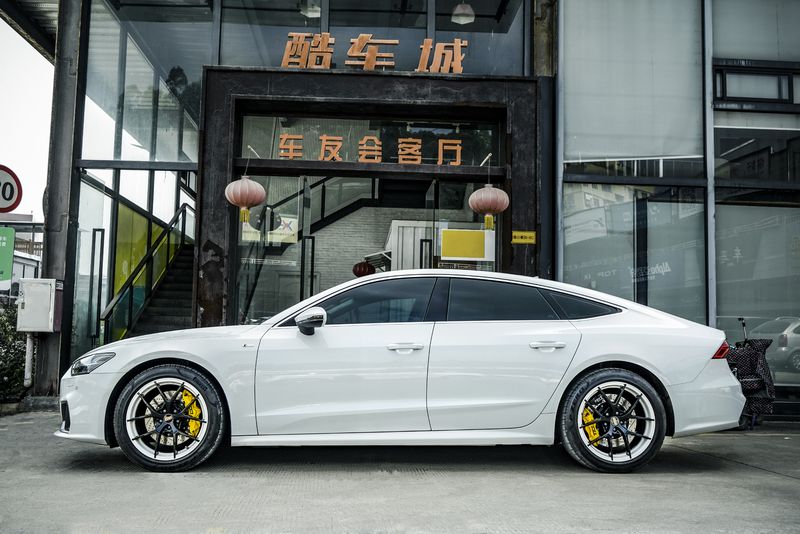

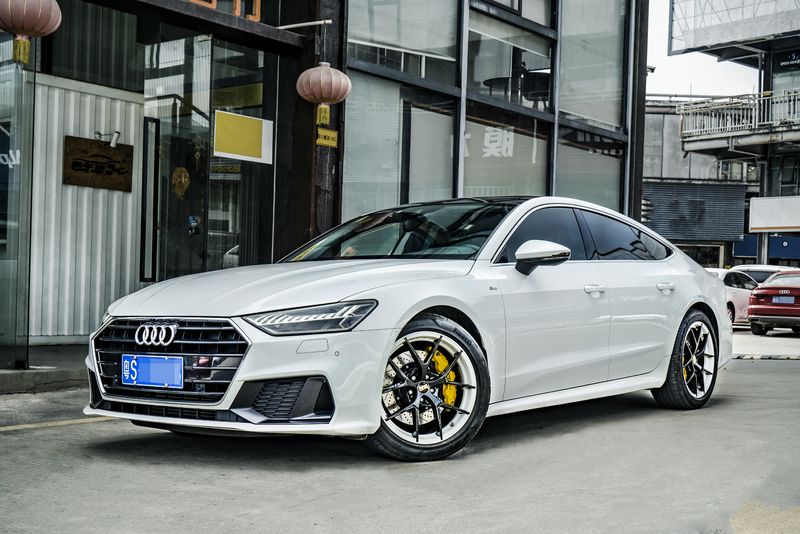

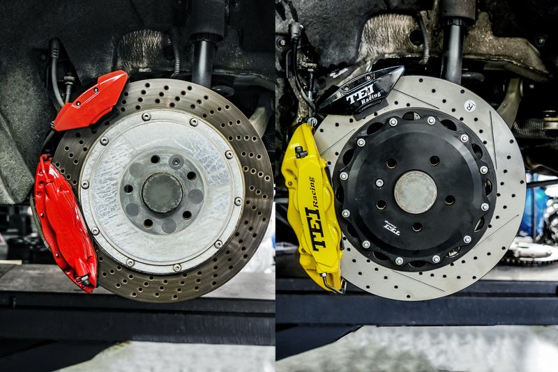

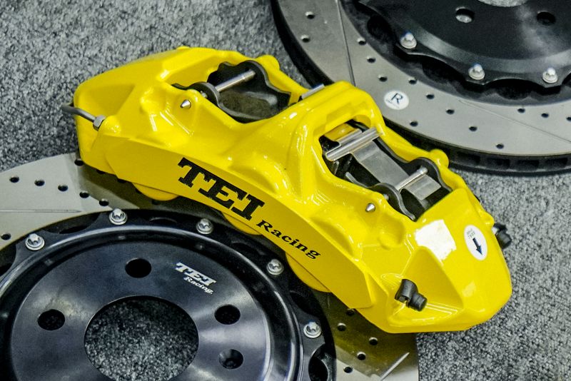

改装案例 | 奥迪A7改装TEI Racing S系列街道版高性能刹车卡钳套件
改装车型:奥迪A7(改装19寸轮毂)。
改装套装:

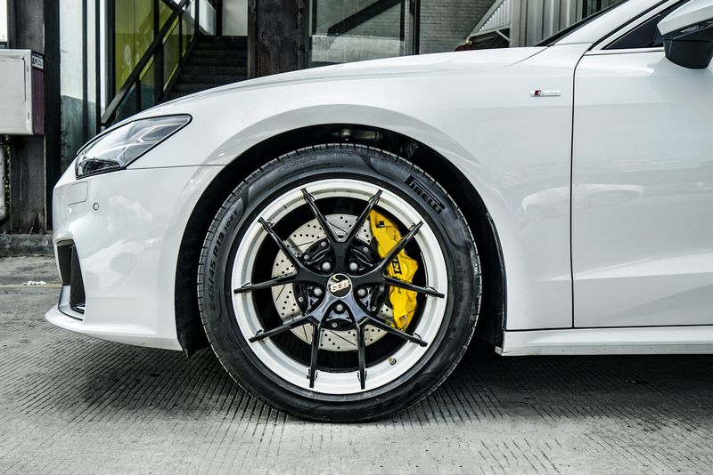

前轮套装:S60黄色大六活塞卡钳,搭配355x32mm打孔划线纹分体盘;

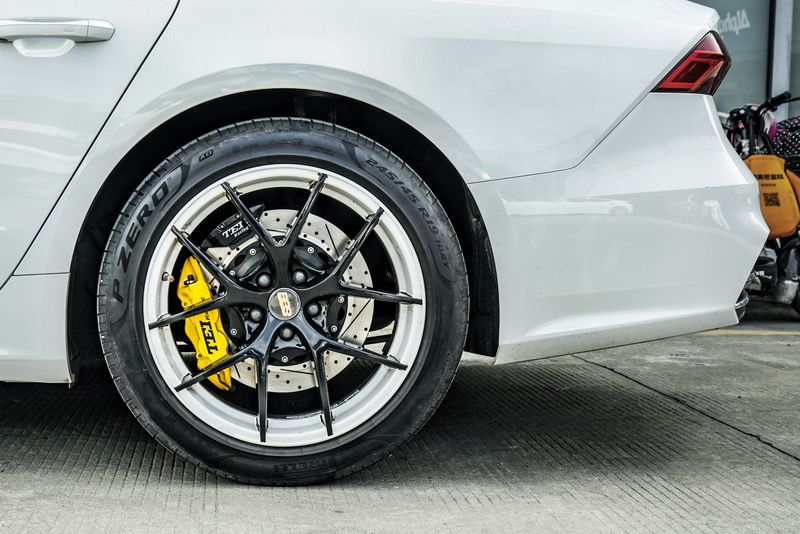

后轮套装:S40黄色大四活塞卡钳 & T-Small双卡钳电子系统,搭配355x28mm打孔划线纹分体盘;
#定位:街道版
#活塞:六活塞卡钳/四活塞卡钳
#工艺:一片式锻造
#重量:3.4kg/2.7kg
#配碟:355mm碟/355mm碟
#钢喉:TEI
#合头码:航空铝合金
#刹车油:DOT5.1
