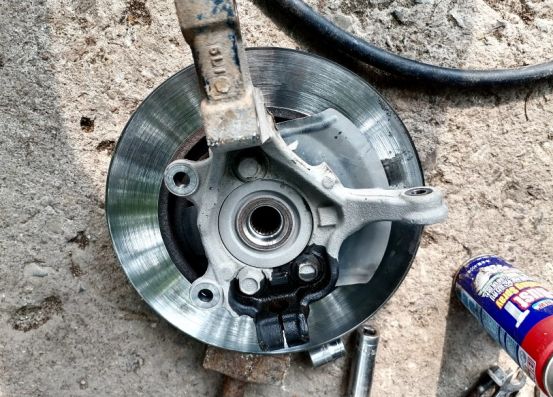

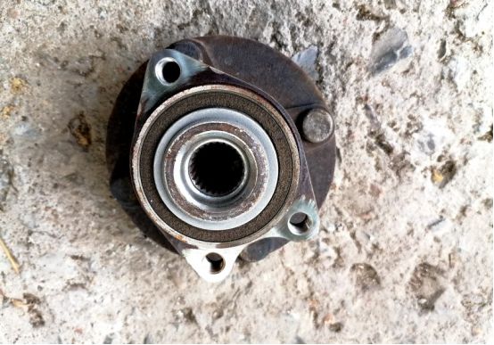

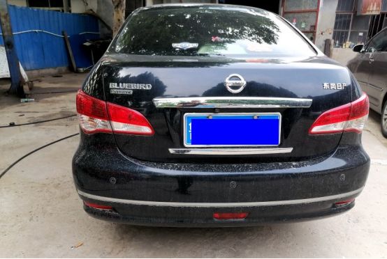

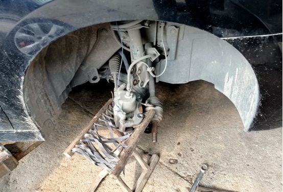

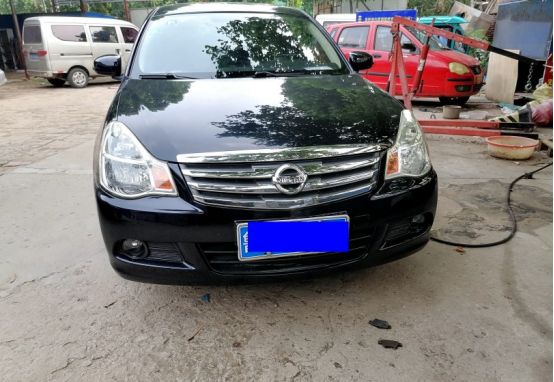

陪伴我12年的老轩之翼病了,原因是行驶到60公里的时候,右前轮的轴承嗡嗡嗡的异响,这响声太烦人了,先开始不知道啥原因,好在经过询问车友会里的老车友朋友们,估计是轴承磨损严重了,结果去维修点查看,还真是轴承松动磨损严重了,需要更换。但是必须更换一个套装才行,光换轴承行不通。在这里鄙视一下东风日产的设计。说干就干,就把车放在维修点进行维修更换。趁着这个机会检查了空气滤芯,清洗了节气门和发动机舱。。。。。。搀起袖子加油干吧!

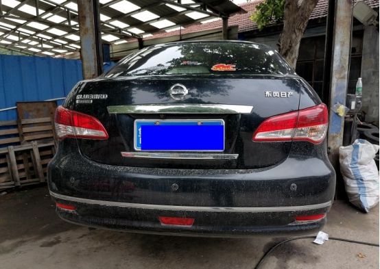

等待维修的老轩之翼

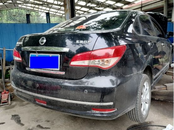

半个月的阴雨天,脏兮兮的车屁股,俺已经一个多月没洗车了
细细的灰尘和稀泥,等修完了车去给她洗洗澡。

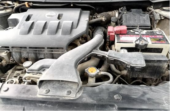

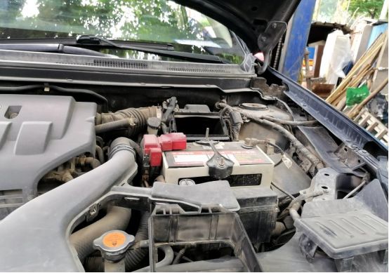

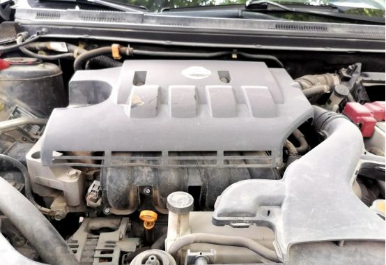

打开发动机舱看看有没有损坏的地方
拿出空气滤芯清理一下

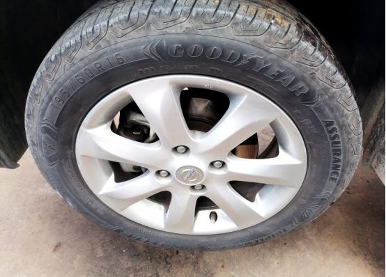

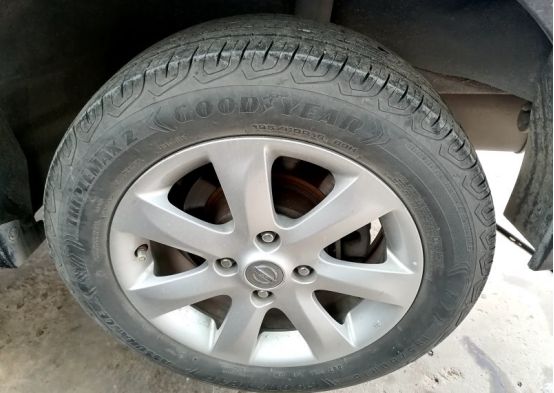

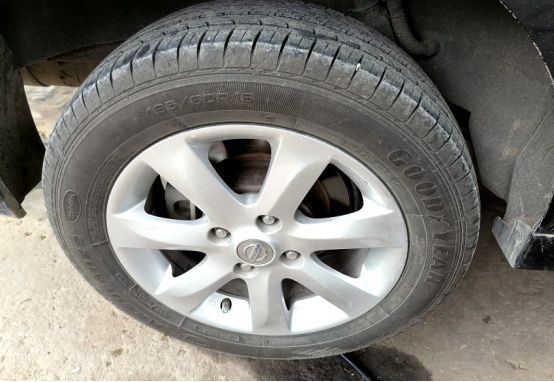

△淘的二手固特异轮胎,用着还不错。比较静音,耐磨,防滑性能优越。特别是在雨中行驶时,独特的花纹设计和优质的胶分子制作,是轮胎胎面在接触路面时充分接触,增加了摩擦力度,是刹车系数大大提高了,充分保证了驾驶员的安全。素有雨中保护神之称。

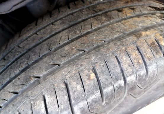

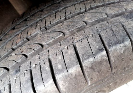

检查一下胎面缝隙里有没有小石子
已经行驶了4万多公里的固特异轮胎,胎面磨损均匀。

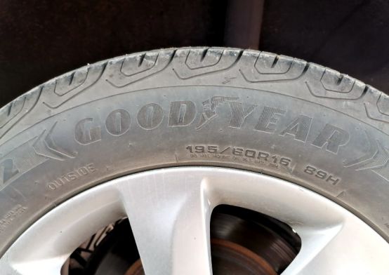

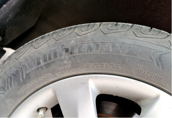

轩逸的标配是195/60R16的,也可以更换205宽的,就是油耗有点小高。

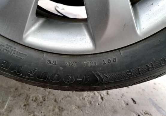

2018年的轮胎,已经用了三年多了。
前轮的胎面要比后轮磨损大一些,考虑前后对调一下。

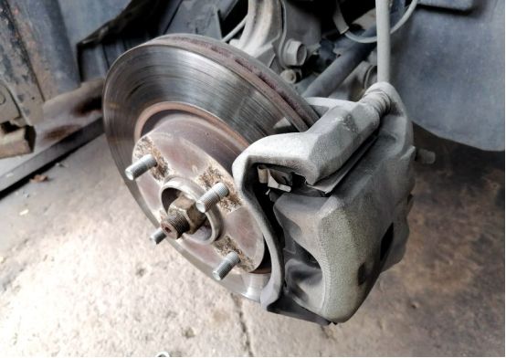

拆下的轴承套件
保护一下,等配件中。。

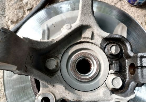

外行也看不出哪里坏了啊?新件到了直接复位成功

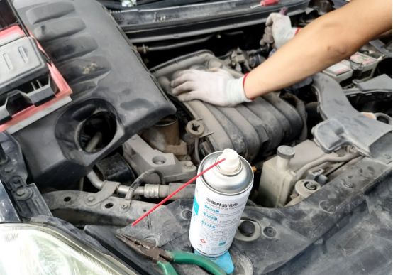

闲着没事清洗一下节气门
拆下节气门查看,也不是很脏,经过简单的清理,复位安装完毕。可见平时定点加油还是有好处的。

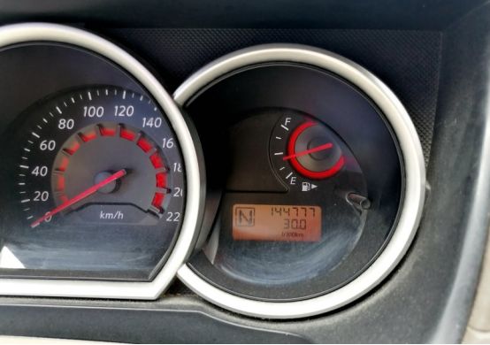

里程表的数字代表了轩逸陪伴我的点点滴滴
