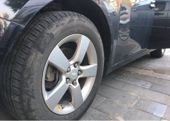

科鲁兹的五副式16寸铝合金轮毂。配上固特异安乘轮胎。
对于科鲁兹这个噪音大的车型。选择固特异安乘轮胎还是很不错的!
固特异安乘胎面采用多节距花纹块设计其目地就是降低花纹块之间因为共振产生的额外噪音;再加上沟槽角度的优化,从而降低了总体胎噪,提升整体行车舒适性能。

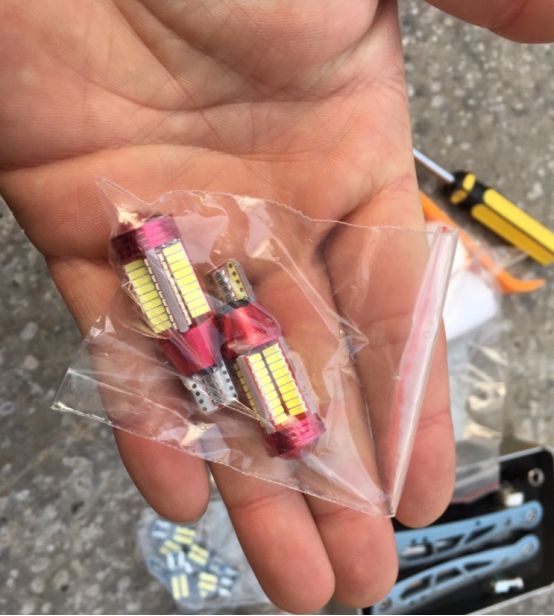

前段时间发现倒车灯有一个不亮了!我属于有强迫症的人!知道坏了,就想修一下!这不是通过朋友介绍在某网站购入了全车的LED灯泡!本想全部更换一遍的!结果却不如人意啊!
带透镜的倒车灯LED光源!效果真的不错。就是咱这个车不适合!

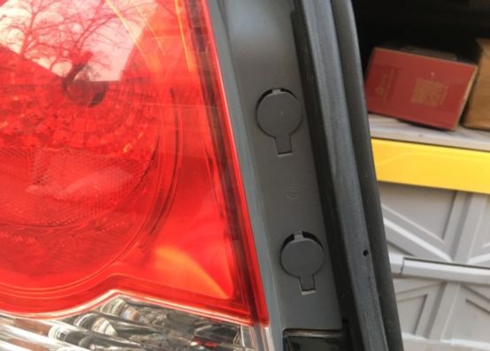

活不多说!直接开拆!这个科鲁兹的尾灯属于分体式,一半在后备箱盖上,也就是后雾灯在后备箱盖上!

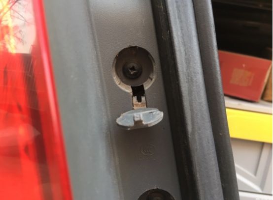

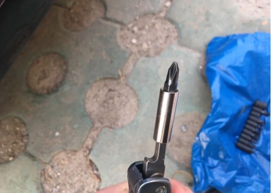

万能工具钳!换好十字螺丝开始整!
不得不说,科鲁兹让我的动手能力变强了不少!

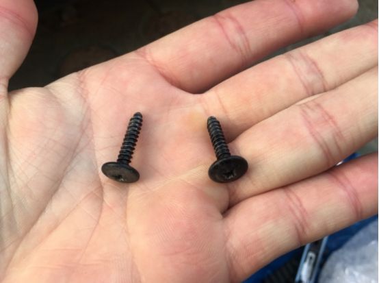

两颗十字螺丝!

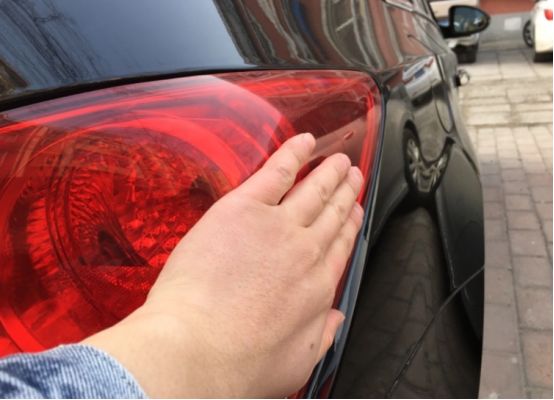

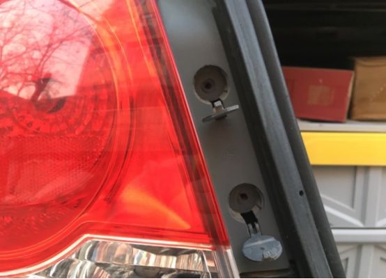

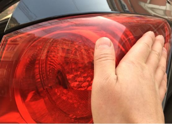

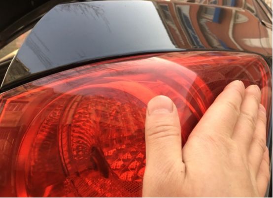

拆科鲁兹的尾灯有一个小技巧。就是拆掉螺丝后,用左手轻轻往里拍,一会就下来了,千万不能暴力拆!
来看看!就是用手轻轻往里拍!
拍灯三部曲!

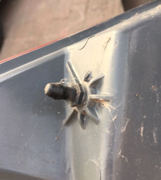

这个就是大灯外侧的卡子!其轻拍的目的就是把这个拍出来!

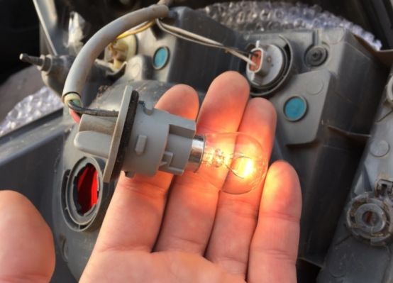

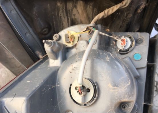

经历风雨的尾灯!三颗灯泡!

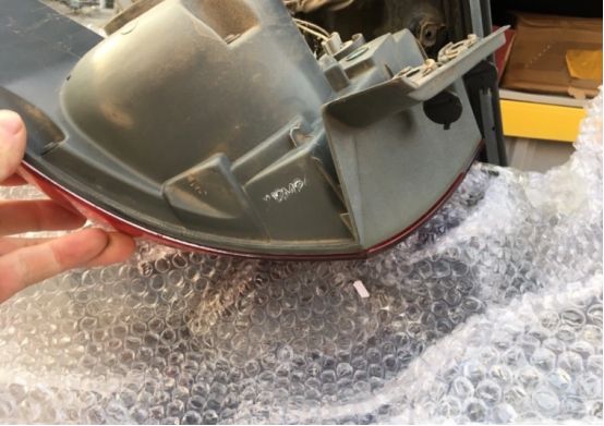

找好防划垫,垫好尾灯,以免划伤灯壳!

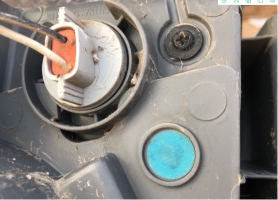

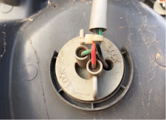

每个灯泡的尾部都有特别清楚的拆卸方式!很简单!
这个浅蓝色的网孔是散热排气用的孔应该!

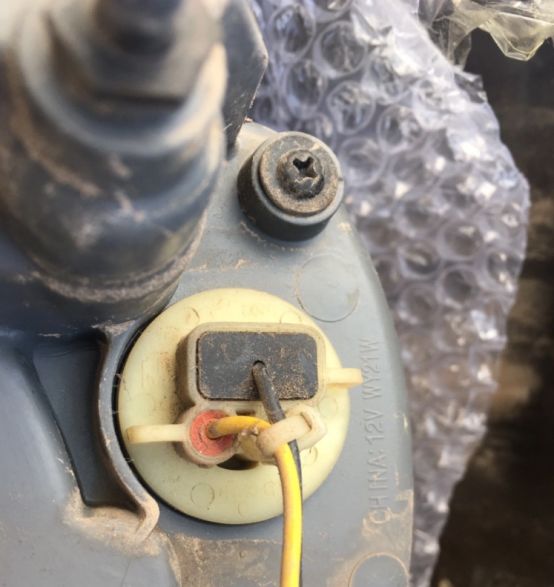

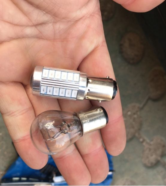

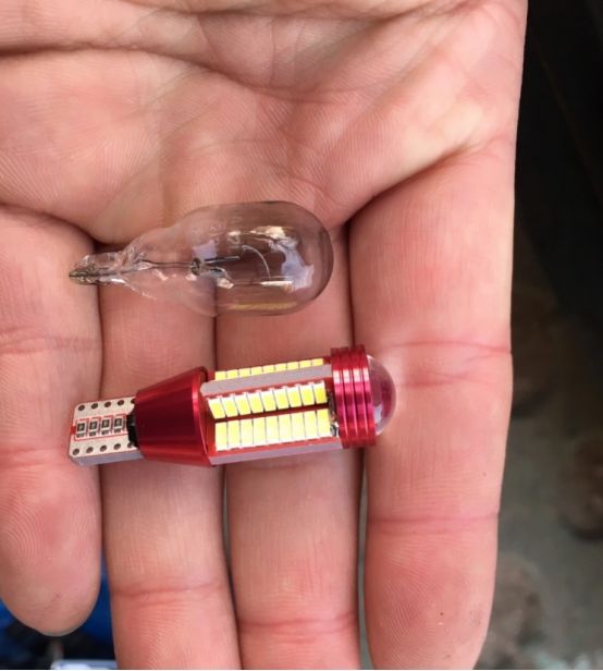

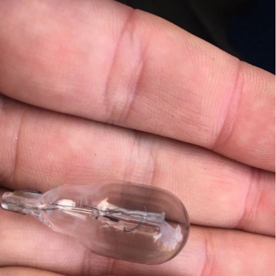

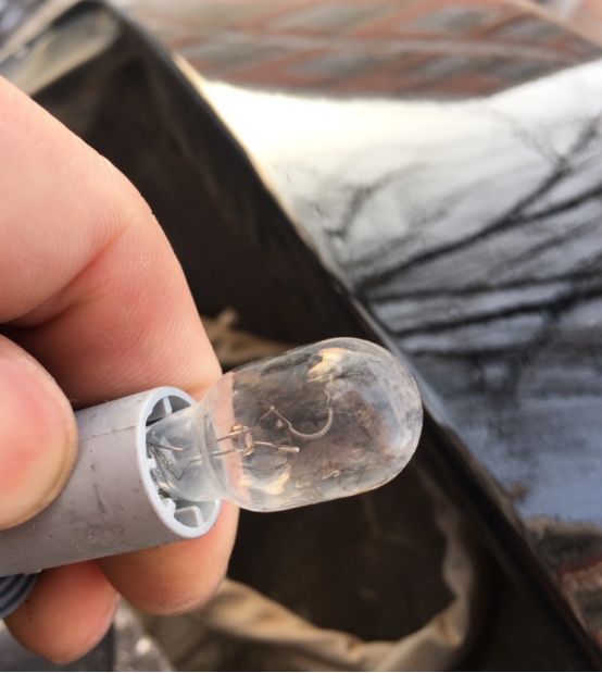

拆下的倒车灯泡!都烧黑了。灯泡里的钨丝都断了!这样的卤素灯,优点就是便宜,缺点,耗电,不亮,热度高!
黑不溜秋的小灯!稍等一会就换上新的灯泡了!

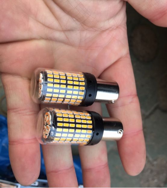

相同的接口,LED灯优点:亮度高,耗电底,寿命长。缺点价格高!

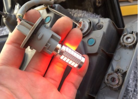

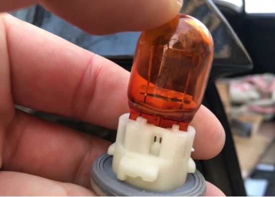

科鲁兹转向灯!LED灯给人的感觉就是亮!穿透力强,但是雨雾天气就不行了,雨雾天气的穿透力还是卤素灯!LED雨雾天气穿透力不行!

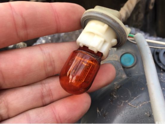

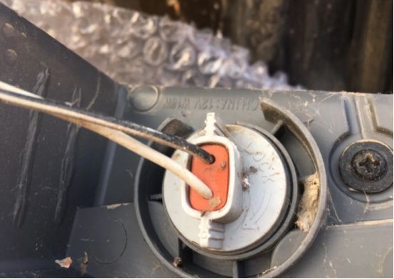

转向灯安装位置!旋转旋钮,向外一拉就出来了。换好全新LED灯!安装复位就可以了。
深红色的灯壳!
这个就是科鲁兹的转向灯泡!

原车的卤素灯跟LED灯对比!这次买的这个LED灯泡做工也比较粗糙!

再来看看卤素灯泡的光源!

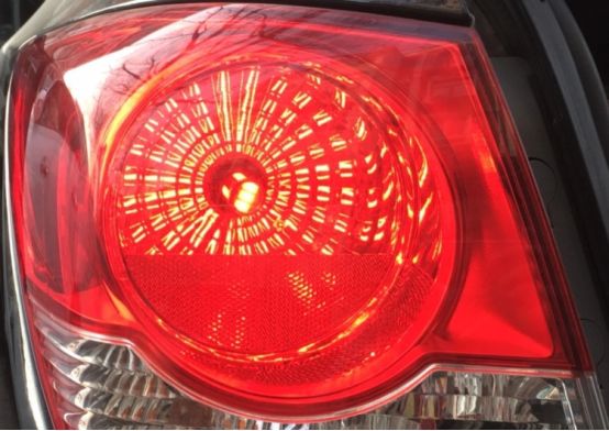

全部安装完毕后,尾灯也安装复位!试试点亮效果!效果不错!
