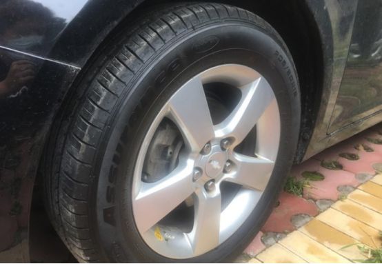

每次跑高速全程我都会检查一下轮胎情况!这是前段时间用那个轮胎养护剂保养了一下轮胎!看着就是新哈!要不说钱就没有白花的!
我用的这是固特异旗下的安乘轮胎。最大的特性就是湿地里的抓地性!安乘轮胎采用大花纹块咬合边以及加宽胎沟设计,使其在刹车时增大轮胎接地面积。在加上采用了创新高分子硅胶材料,以及加强分子粘合度,有效提升了轮胎抓地力。

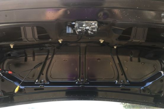

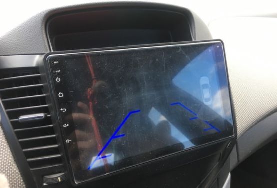

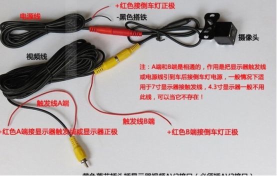

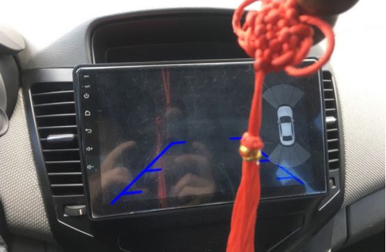

一切都检查完了!最近一直都忘了这个倒车影像不显示的故障了。一开始以为是车机坏了!后来我决定拆开后备箱里面看看线路是不是坏了!由于线是我自己接的!位置比较清楚!
倒车影像显示就是黑屏!好多人说不是车机坏了!最大的问题有可能是摄像头坏了!于是我网购了一个摄像头!十几块钱!

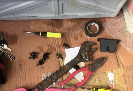

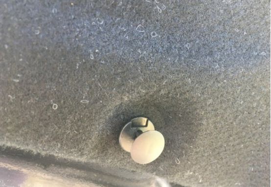

科鲁兹的后备箱有一层类似隔音毡的护板!用好多卡扣固定在后备箱内侧!这个卡扣需要先撬出外边的这个帽在拔出来就行了。如图所示!这是可以直接拔出来的样子!
卡子拔完了!看看我准备的工具!一字改锥,开口扳手,钳子,十字螺丝刀,绝缘胶布等!
拆开后看到的好像是视频线接口松动了!安装回位后!试了一下图像显示了。这又省下了一笔巨款啊!可以退掉新买的摄像头了!
看看这倒车影像的接线图!其实挺简单的。就是从车机端把线顺出来,车机端一般都需要破线对接视频触发线!就是红色短线!到后备箱对插好摄像头后需要对接插头!然后电源线红色短线接上倒车灯线取电,黑色搭铁就OK了。不过取电这个也可以接长电的,这样就可以行车时显示后视影像了。不过这个需要车机支持才可以!

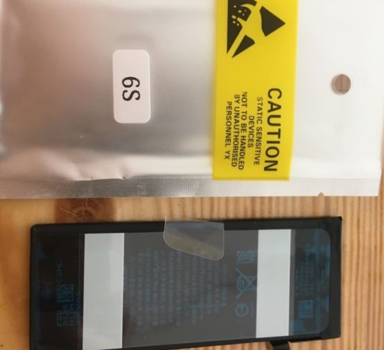

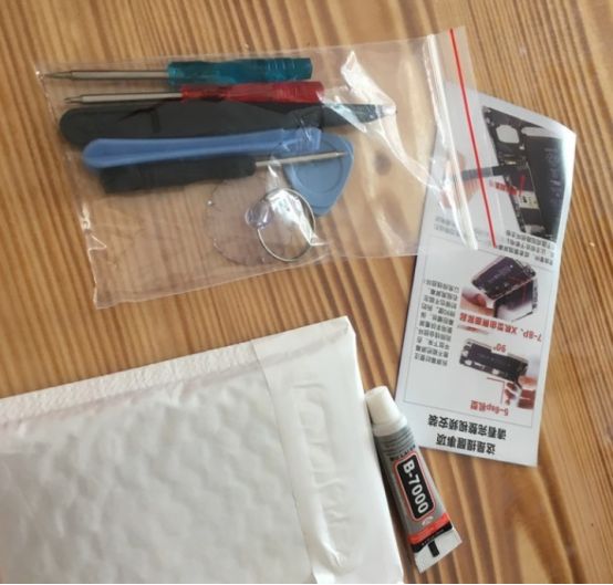

最近我的手机也不太给力了。电池总是掉电严重!于是某多购买了一块!自己换一下,又省下一些费用!生活就是这样,能自己动手解决的,坚决不去花钱找人干!
换小6s的电池很简单。关机,拆底部倆颗螺丝!在用工具撬开屏幕,注意屏幕只能打开九十度!然后找到电池盖板拆下!取下电池排线接口,拿出旧电池!安装新电池!按步骤装回去就好了。最好安装新电池是接上新电池排线是开机试一下!要不然都复位了。不行岂不是还要在拆一次了。
