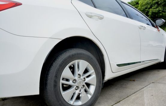

今天我们将对这套使用了近4年的固特异逸乘轮胎进行简单清洁养护。

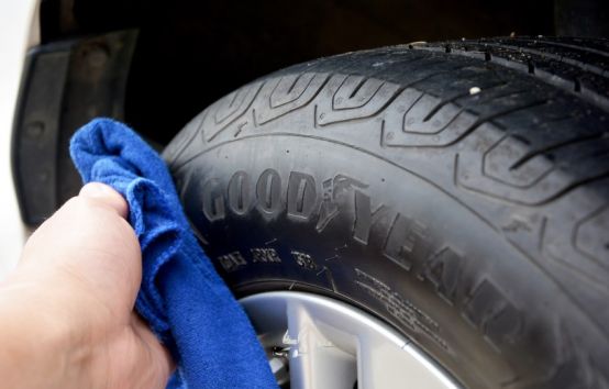

对于轮胎清理的第一步是对轮胎部位冲水,冲洗表面脏污。在此之前轮胎已经进行过清洁,这里就不再重复的进行清洁的操作了。在清洁的过程中,根据不同位置配合不同工具刷洗(细节刷、轮毂刷、轮胎刷等工具)。
之后使用抹布进行擦拭后自然晾干表面的水分。

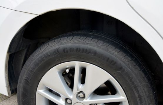

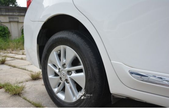

经过初步清洁后的轮胎。

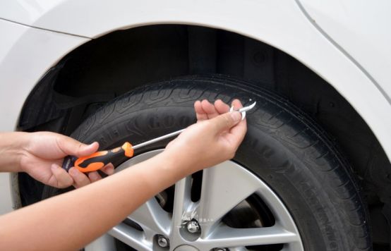

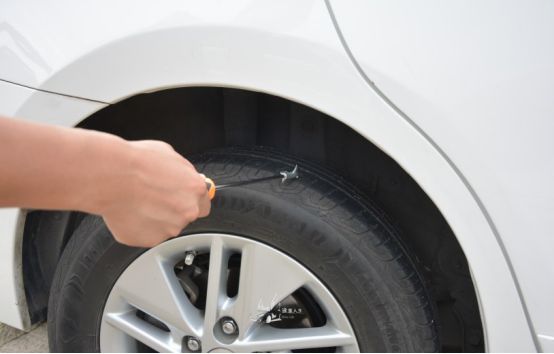

除了轮胎的外侧,如果轮胎沟槽缝隙中有小石块也建议进行清理。关于轮胎夹石块的问题,很大程度上与轮胎的胎纹结构设计有很大的关系,这套固特异的轮胎使用接近4年时间,及时行驶一些非铺装的路面夹石块的问题也是轻微的,日常也就是简单的清洁,备上这样一个几块钱的清石钩工具使用起来很方便,让轮胎更好的发挥它的静音舒适性能。
行驶非铺装路面或者是有的轮胎产品夹小石块的情况可能会严重一些,这种情况建议在选择轮胎的时候就重点考虑不易卡石块的轮胎产品,我现在使用的固特异家这款全新逸乘表现就很好,高端品牌性能也是杠杠的。
每个轮胎依次进行,轮胎上的沟槽是用来排水的,卡满小石子后,排水效果会减弱。如果在湿滑路面上行驶,轮胎的抓地力或者制动性能就会变弱。

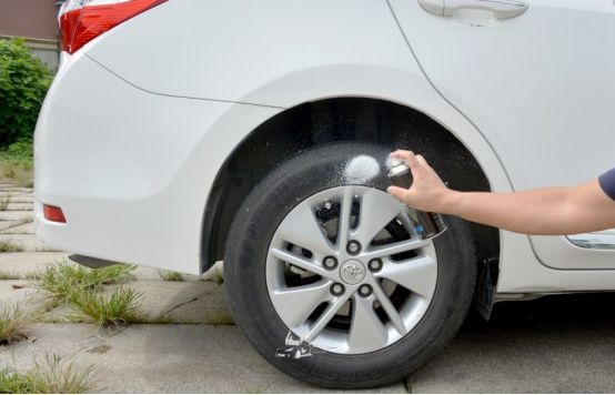

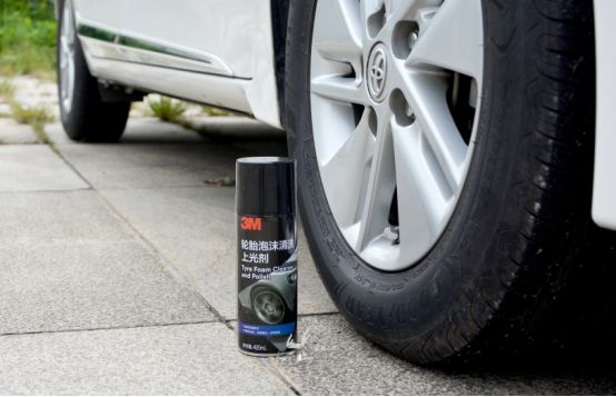

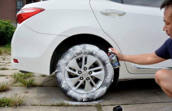

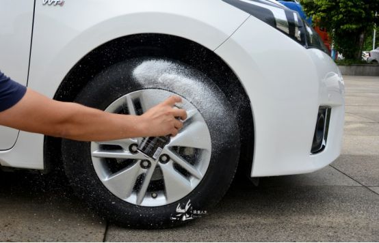

将轮胎清洁泡沫上光剂均匀的喷涂到轮胎表面。
整个轮胎都喷满,有时候我们在汽车美容店洗完车之后也会喷一些这种泡沫,等待一两分钟就开走,不用擦拭。
将车辆的轮胎依次喷上清洁剂,均匀喷上就好。

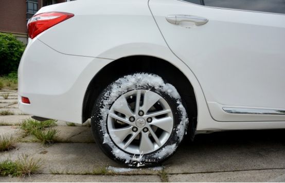

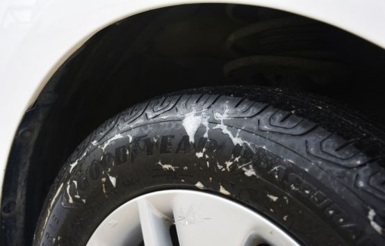

等待几分钟时候,轮胎上的泡沫开始消散。

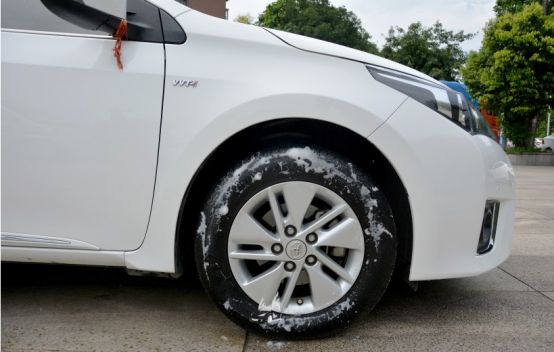

—般就这样就施工完毕,可以开车走了。

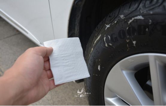

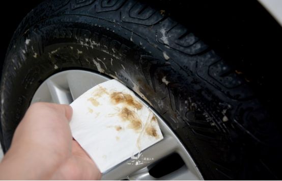

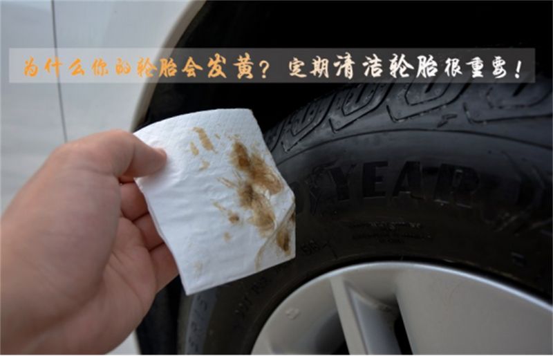

仔细的观察,发现表面除了白色的泡沫之外,出现了一些黄色的液体/泡沫。
这里用一张清洁的纸巾擦拭。
可以看到表面的物质,有点机油的感觉,轮胎表面也是滑滑的。

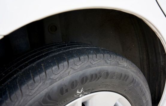

等待7-8分钟,轮胎上的清洁泡沫会完全消散。

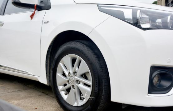

进行清洁之后轮胎看上去也是焕然—新,新轮胎的感觉回来了。
