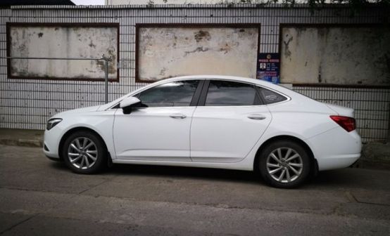

我的威朗,停靠外门外,准备清洗空调前的工作
小威陪我一路,有你在一起,我很开心。

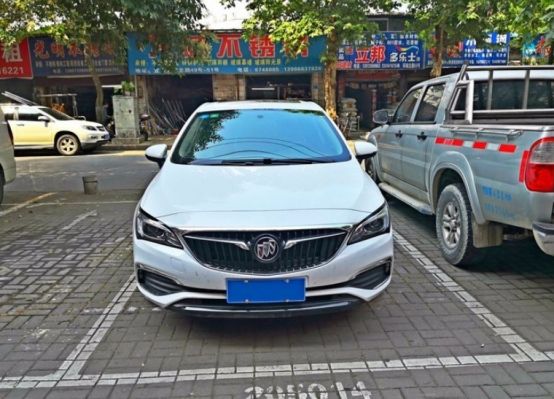

前段时间,特意如把车窗的帖子去掉,管我一个素车
围着我的小威转一圈,心里美滋滋的

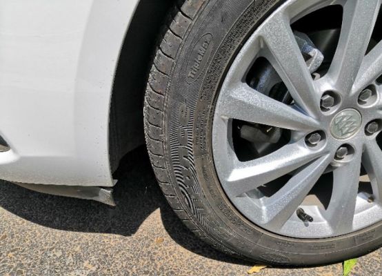

我的小威配置的是更加耐造的安乘系列轮胎
动感的轮圈造型,加上盔甲般特殊的轮胎材质,等于让我加长轮胎的换周期,无形中也节省开支

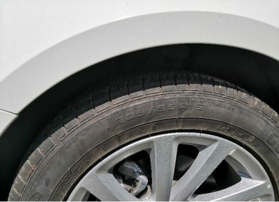

205-55-16的轮胎,刚刚好。
在苛刻路况的使用上,没有让我失望。

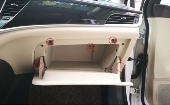

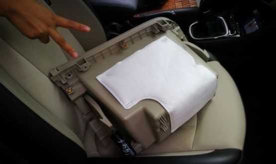

回到车内,今天的工作就是把手套箱拆掉,这样才能把威朗的空调滤芯拿出来,这里有几个螺丝,一定要拆卸完毕,不然,很容易拉断
还有这里,角度不是太容易,所以,要有耐心,拆卸下来,要小心,别硬来,悠着劲,省弄断。
五个螺丝,一个铆钉
小心翼翼的拿出这个,成功搞定
看里面,还是很整齐的,威朗细节不错

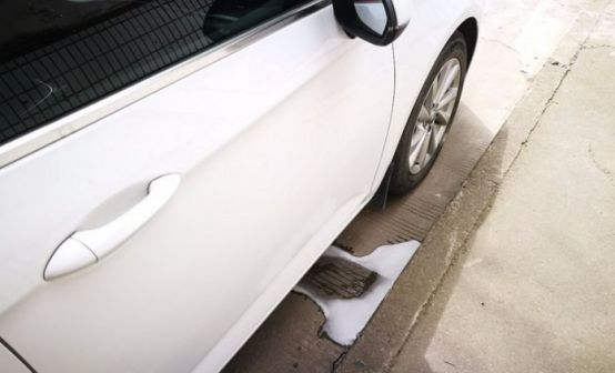

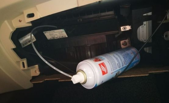

提前网购空调管道清洗剂,这个位置更好操作。一定要打开压缩机,调乘内循环,这样效果更佳。
然后,运行几分钟。清洗出来管道脏东西,会随着冷凝水,拍出来。
然后一切搞定,回装手套箱。
我的小威空调清洗施工,搞定。
