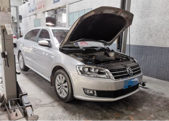

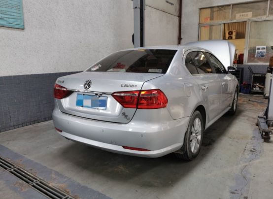

不知不觉暑假快要结束了,新的一学期即将来到,开学后要开始接送小孩子了,趁着有时间,决定去把朗逸的空调系统清洗一下,顺便检查一下车况,确保用车能够顺顺利利的。
车子买回来到现在还没有清洗过空调,刚好有优惠券,于是和店里预约好了,给空调系统做个深度SPA。
简单的办理了交接手续后,工作人员将车子开到工位上。

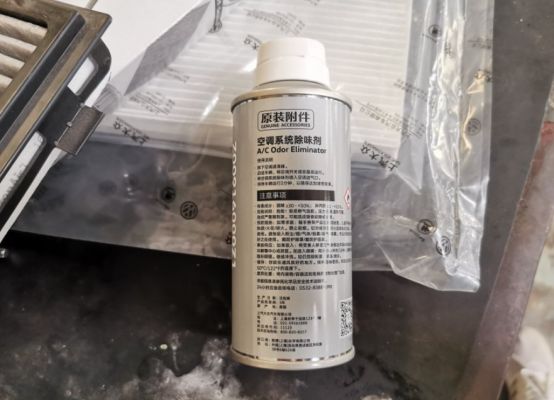

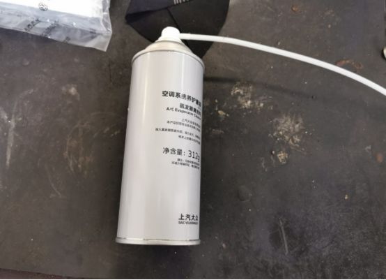

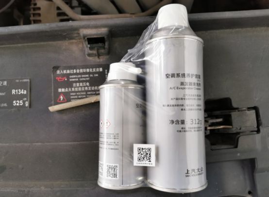

官方原装空调系统养护套装,一瓶是空调蒸发器清洗剂、小瓶的是空调系统除味剂。
141g,使用超级简单,就是在车内喷一喷,然后关上车门闷一下就OK了,这一瓶实际可以使用很多次

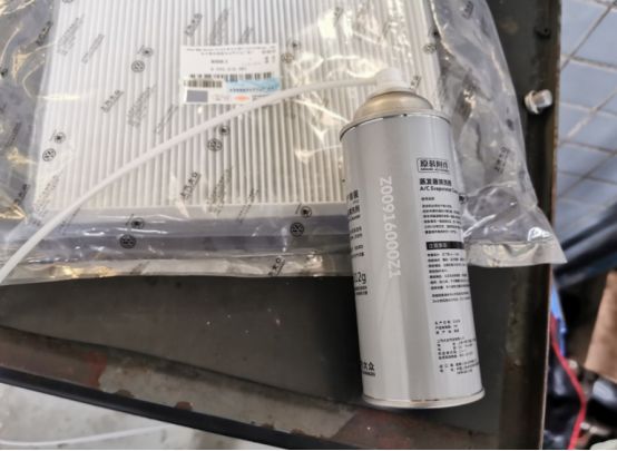

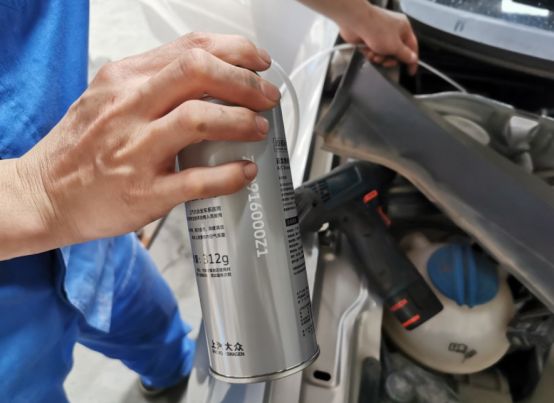

蒸发器清洗剂,有1个白色的管子套在喷嘴上使用。312g,要全部加到空调系统中。

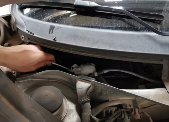

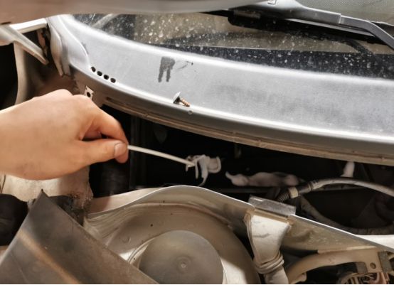

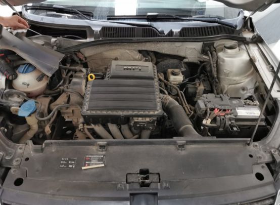

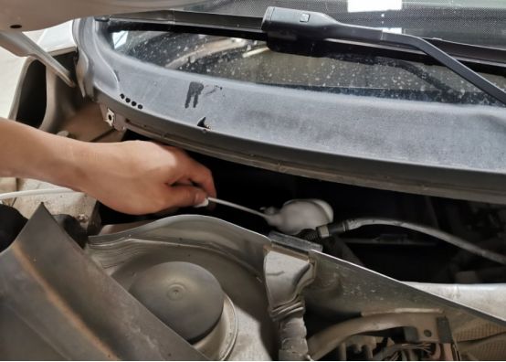

先拆开空调滤芯,朗逸的空调滤芯在副驾驶位前方,需要从发动机仓内拆卸。

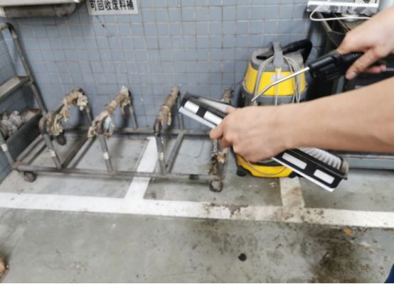

车子开了7年了,发动机仓里有些脏了,还没有清洗过发动机仓。

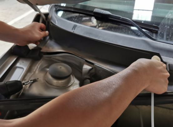

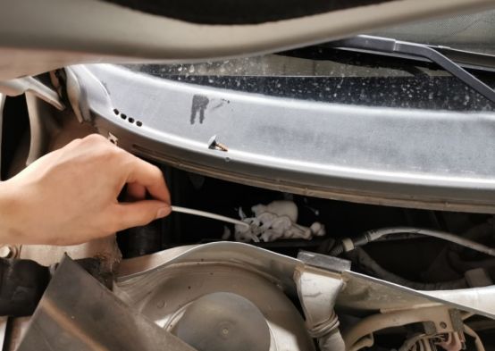

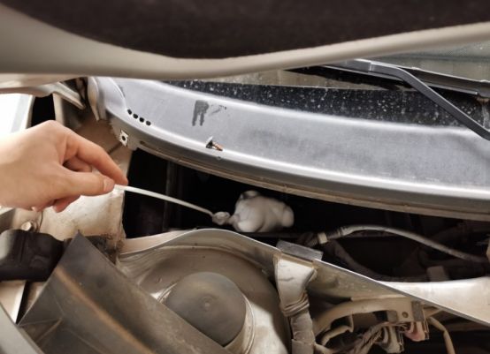

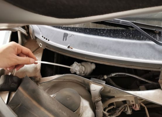

操作其实很简单,将白色的细管套在蒸发器清洗剂的喷嘴,另一端伸到空调内部,然后将清洗剂缓缓注入空调内即可。
取出空调滤芯,将白色的细管伸到内部,然后开始按压清洗剂的喷嘴。

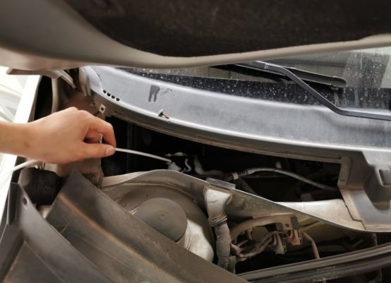

继续喷蒸发器清洗剂。

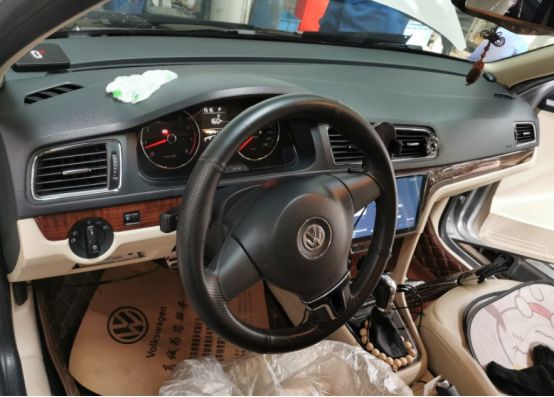

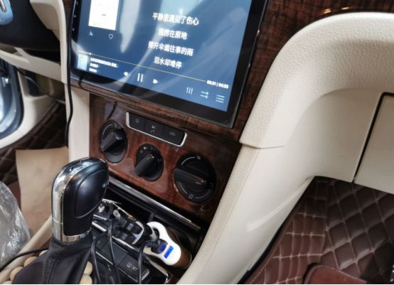

在喷蒸发器清洗剂的同时,车内需要开启空调,持续循环,我以为泡沫会从车内的出风口中冒出来,结果,没有冒出来的,看来是都蒸发掉了,不过,车内吹出来的风带有异味了,看来是清洗起到作用了。
空调要吹大风,不需要开制冷,打开外循环即可。

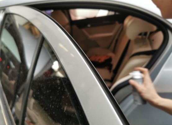

全部喷完清洗后,再把空调系统除味剂味到车内,前后排分别喷上,然后关上车门,差不五到十分钟即可。

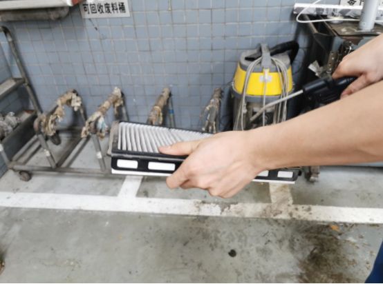

本来已经买了新的空调滤芯,看看旧的换的时间不久,还能够用,所以让师傅帮忙清理一下,
继续用,新的下次再换。
