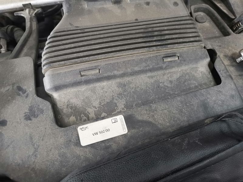

2019年款途锐,带三元催化器,不带颗粒捕捉器,发动机舱标注机油加注符合VW502 00标准(如上图所示)

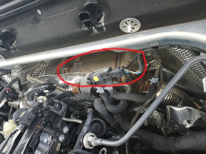

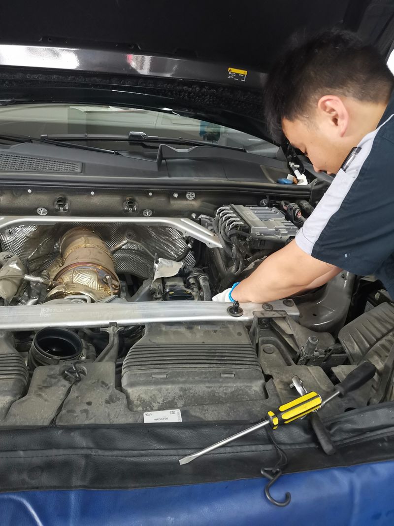

颗粒捕捉器只有国六车型有,如果你的车辆是19年之前的,基本上就不用检查了。如果是新车型的话,打开机舱盖,取下空气滤芯就可以看到。(见下图金色部分)
途锐ehybird车型的颗粒捕捉器藏得比较严实,在机舱下面最里面(见下图)
