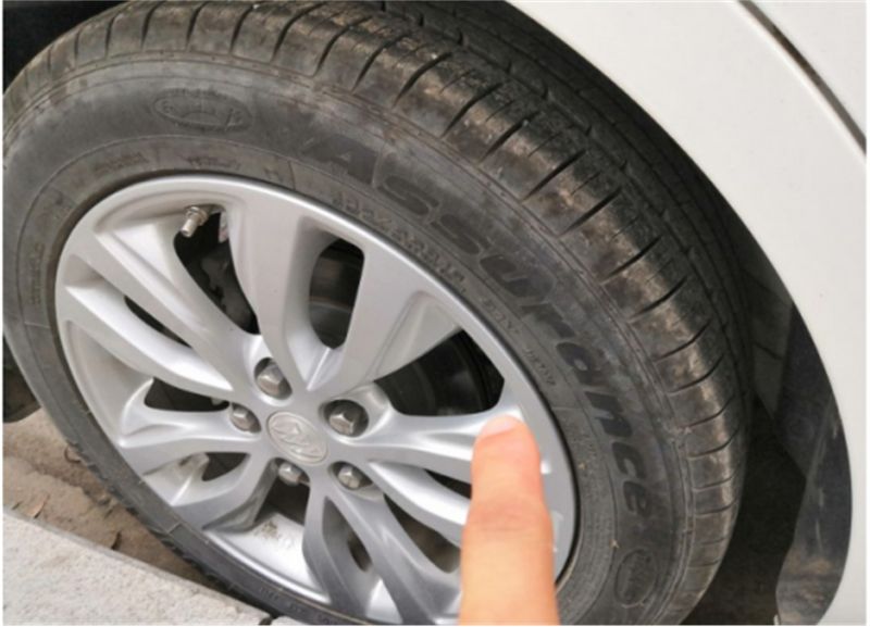

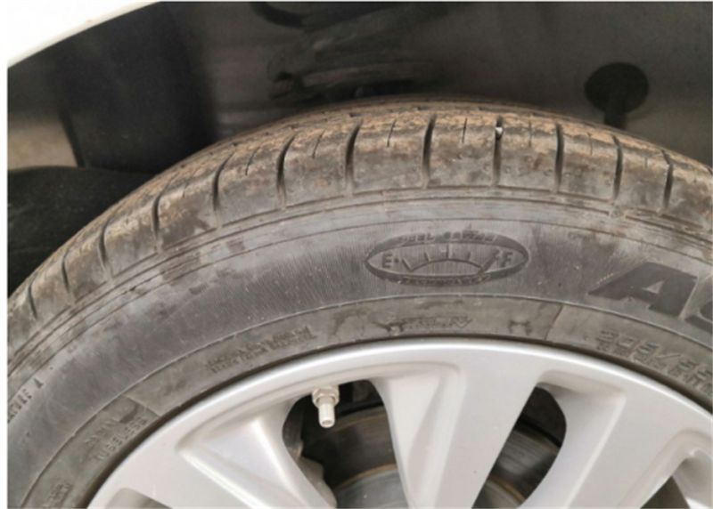

我的英朗一直使用的就是固特异的这款安乘轮胎.这款轮胎有着很不错操控性能和湿地抓地力,这一夏.它陪我去过很 多地方!
这款轮胎在操控上表现很不错.在我过弯道时候.我经常不带减速的.不减速一是刺激 .而是我对安乘有信心。在不减速的情况下,安乘也能提供充足的抓地力,并且转向很精准;平时指哪打哪,开着很顺心。
特别是安乘还很耐造; 抗冲击,听说它的轮胎材质里面加入了盔甲保护.我说那;耐造.抗冲击的表现原来是来自杜邦凯夫拉材料在里面。有一次.我车速跑的很快.没有认真观察路面,哐当一声被一个大坑坑了
时速很高,被一个大坑暗算后 .我赶紧靠边停车.检查轮胎.好在我担心的鼓包没有发生,因为当时车速的确太快. 也没有发现路面的坑,多亏安乘确硬,才避免换轮胎的发生,这也从侧面反应安乘的盔甲抗冲击保护很有效

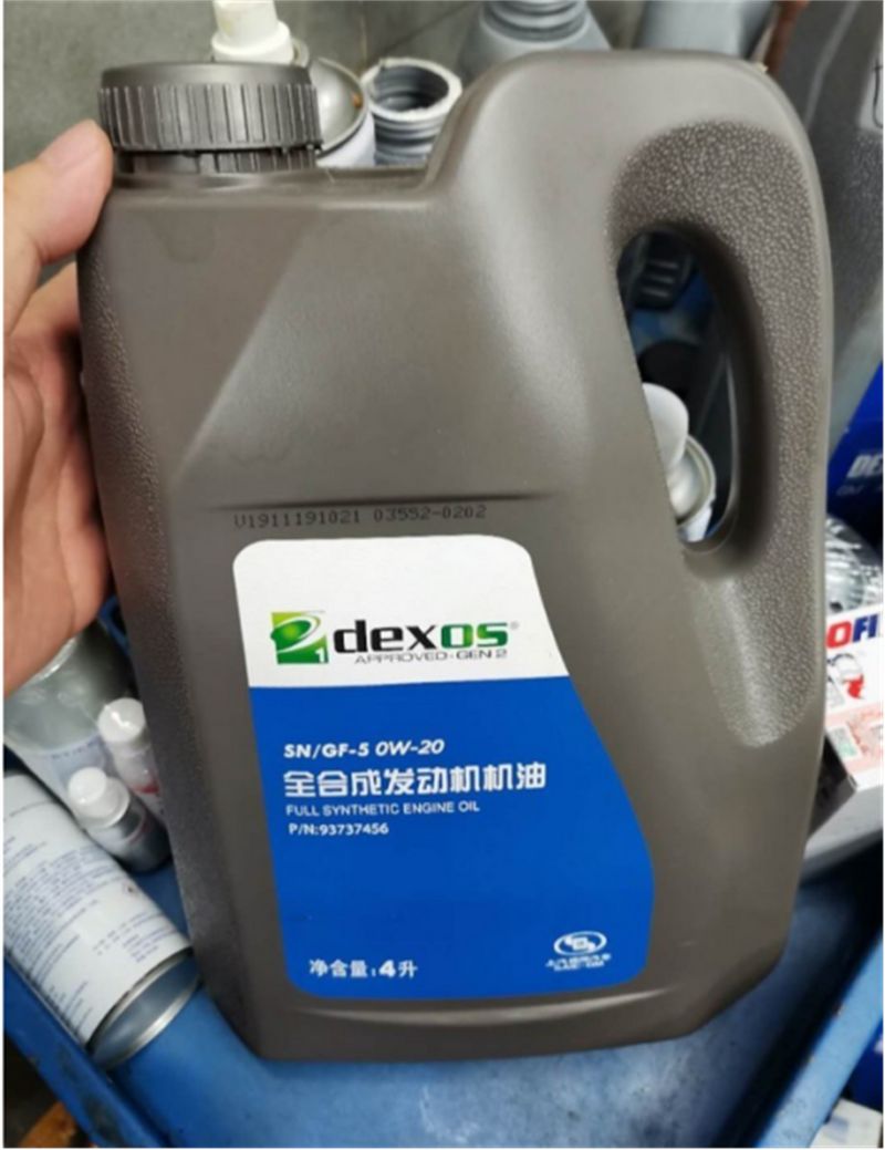

上次我去保养,用的这个机油.价钱不贵, 一直用的它.也懒得换

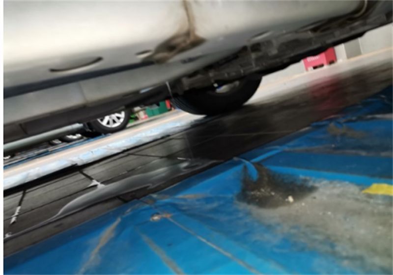

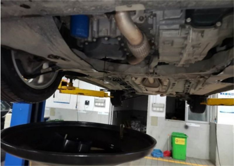

当时的保养.放机油

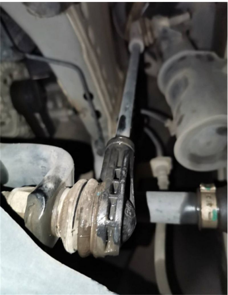

前段时间发现右前轮行驶过程有异响,排除轮胎和悬架后,原来是这个球头出现毛病,更换

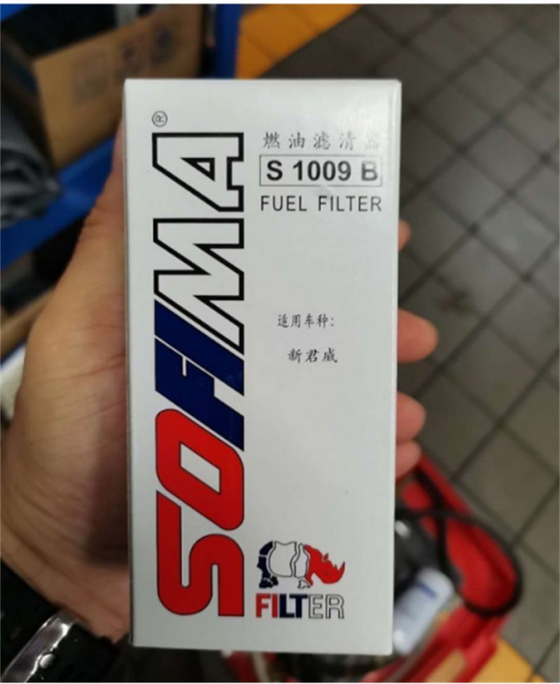

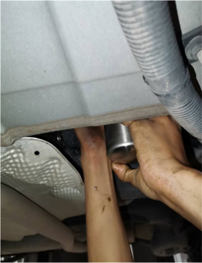

这是我换的燃油滤清器

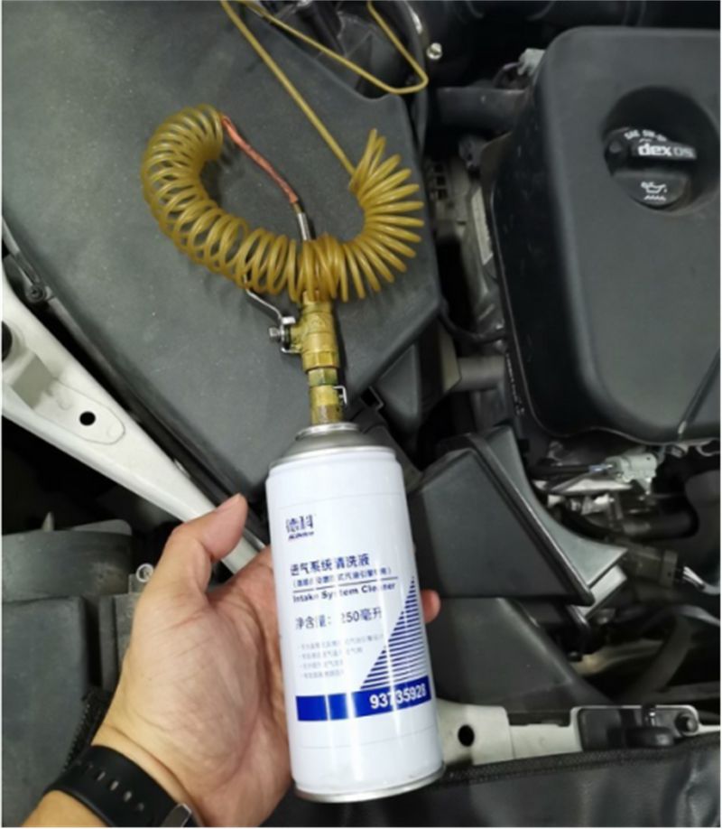

然后自己动手.给爱车的进气做了清洗
做这个,其实也很简单.只要动手.所有的问题你都能搞定

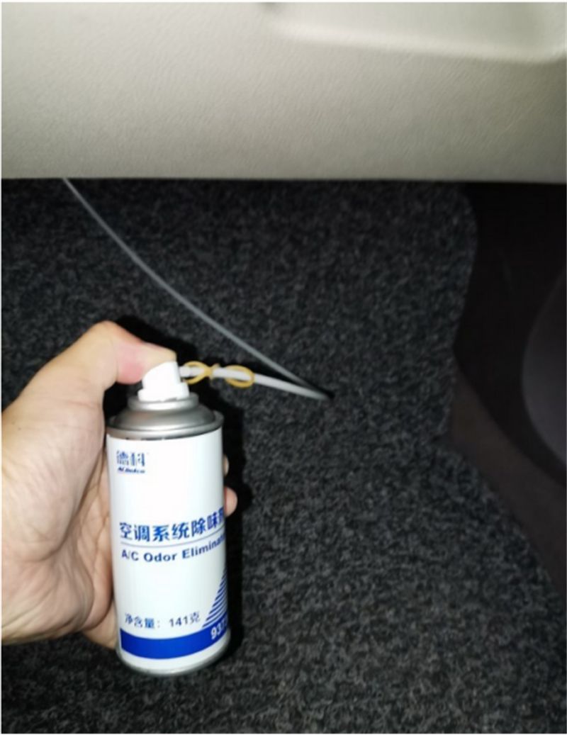

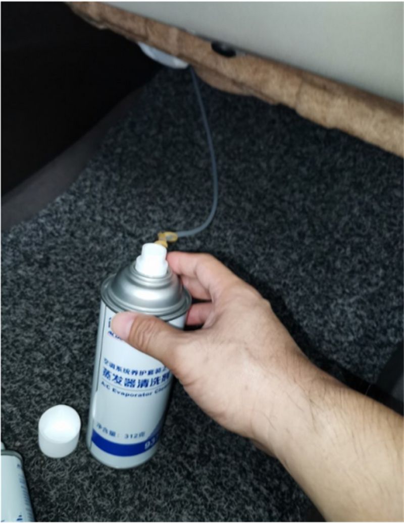

最后;我要动手清洗我的爱车的空调系统.因为好久没有清洗,以前只是更换空调滤芯,没有彻底清洗过

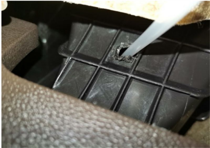

我的爱车今天在副驾驶这里
找到空调蒸发箱,然后用破釜沉舟的方法, 杀敌一个,自损三千,破了一个洞。这个洞我用电烙铁烙出来的,惊喜不惊喜,刺激不刺激。反正也看不到.不影响美观
然后用这个清洗剂,接上一个软管;往里面喷
这个操作分四五次进行;喷一会,歇几分钟
最后.打开空调.开启内循环.等待排脏水出来.搞定
