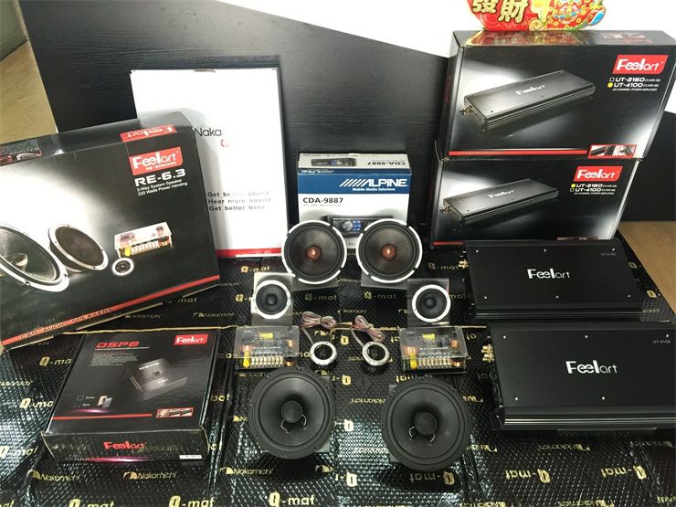

配置清单:
主机:阿尔派CDA-9887 一台
前声场喇叭:芬朗高品质监听系列RE-6.3三分频套装喇叭 一套
后声场喇叭:芬朗经典超值系列SQ-6.5X同轴喇叭 一套
处理器:芬朗高品质监听系列DSP8专业音频处理器 一台

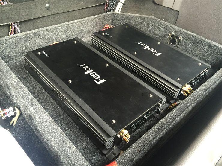

功放1:芬朗HI-FI级乌托邦旗舰系列UT-4100功放 一台
功放1:芬朗HI-FI级乌托邦旗舰系列UT-2160功放 一台
线材:嘉利堡线材+四门隔音
改装店家:江门车元素汽车音响改装店

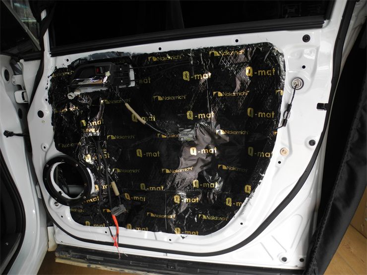

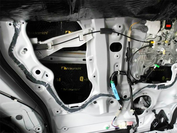

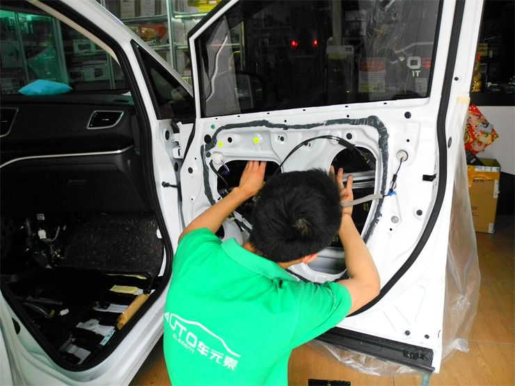

四门隔音工程采用双层中道隔音,既增加钣金强度,又能够降低风噪的入侵,同时车门密封后,形成箱体,还能够对喇叭效果的提升有很大的帮助。施工美观整齐,在保证隔音效果的基础上美观度得到了升华。

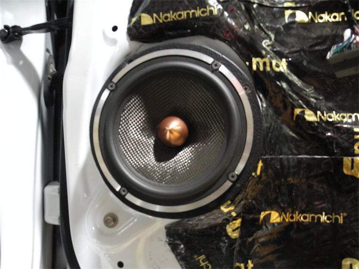

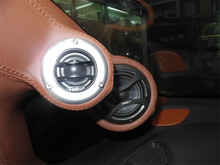

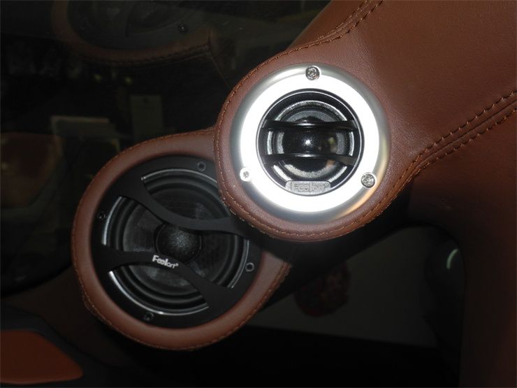

前声场选用的是芬朗高品质监听系列RE-6.3三分频套装喇叭,特有的球顶丝膜高音喇叭和90MM “W” 三文治音盆中音喇叭一起到倒模安装在A柱上,门板喇叭原位置安装RE-6.3中低音,原车位的低音喇叭安装位置加上防水罩及喇叭垫圈保护,这样的改装既能增强喇叭发声性能外也能更耐听,更能让扬声器出来的声音衔接更加自然,更加顺耳。当音乐响起的瞬间,能让人感受到歌声中的细腻情感,让人陶醉其中。

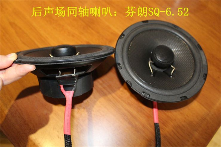

后声场喇叭采用的是继年初芬朗推出全能爆款SQ-6.5E之后,其姊妹款/芬朗经典超值系列超高性价比同轴喇叭SQ-6.5X,芬朗SQ-6.5X开创性地融入了芬朗独有的中低音音盆、专有盆架、专用磁体罩和高音单元,以最严谨的产品态度助力芬朗小伙伴们的渠道分销。芬朗出品,必是精品!
除了喇叭要搭配之外,功放的选择也不能含糊。俗话说得好“好马配好鞍”。而芬朗UT-2160功放和芬朗UT-4100功放对汽车音响发烧友来说是无疑就是最好的“鞍”。芬朗UT-2160外观上就给人大方得体的感觉。参数方面,2声道输出,4欧姆的时候每个声道的额定输出就有160W!在推动方面绝对没问题。而UT-4100的设计安装高贵而又不失奢华,绝对是汽车音响发烧友的不二之选。

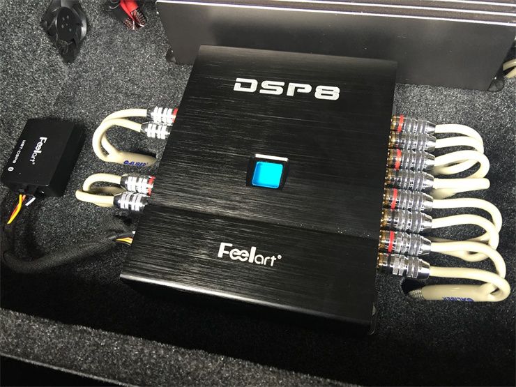

处理器选择芬朗高品质监听系列DSP8专业音频处理器,它一经上市就被广大车友强烈认可,拥有31段EQ调节,轻松享受皇帝位待遇。更有蓝牙音频无缝连接,光纤信号输入,可通过高速蓝牙传输来播放来自手机的高品质音乐。
