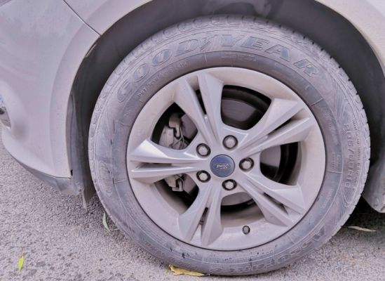

我一直在使用固特异轮胎
安乘轮在材质上采用防弹材质的杜邦凯芙拉抗造.耐冲击材料.这种材料.也让我使用的时间里表现出不一样的耐磨和抗造特性。
平时不经常打理车辆的我.有时候也会细心的看下轮胎.看看轮胎花纹是不是磨损的严重了.胎压是不是正常
对于大石子小石头的冲击.看来我的安乘并没有受到影响.依旧如初的铠甲保护.保护的很周到
看这里.六万公里依旧花纹很清晰.耐造,跑出来才是硬道理.这次双节.安乘还要陪我去远征!!!!!

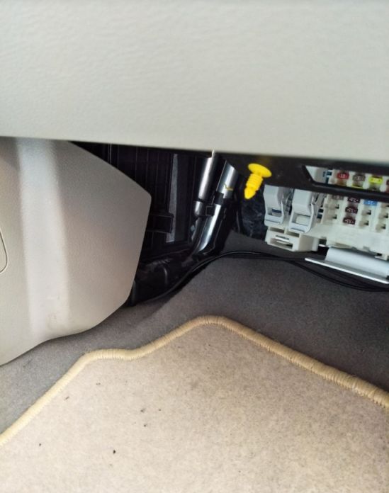

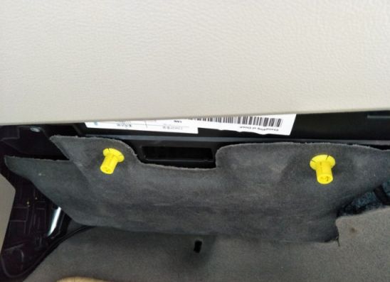

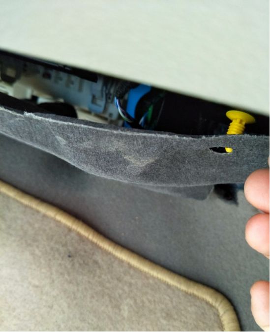

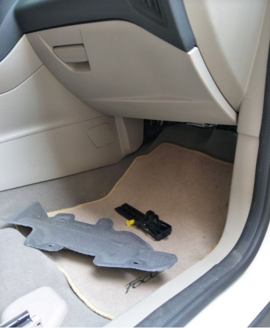

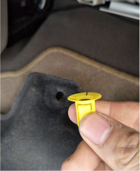

分享养车作业.这次更换空调滤芯,一早就在论坛科普知识,我知道对于体型大的车主. 这个建议还是找个洗车的更换,出个10块钱的工时费,因为空间真的太小,累。来,看这里,手套箱下面的护垫需要的拆下来
很好拆.一拔就下来 .记住放好.别丢了,东西不值钱 .买的时候浪费时间

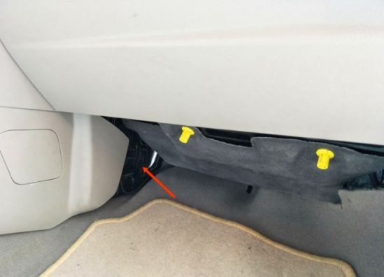

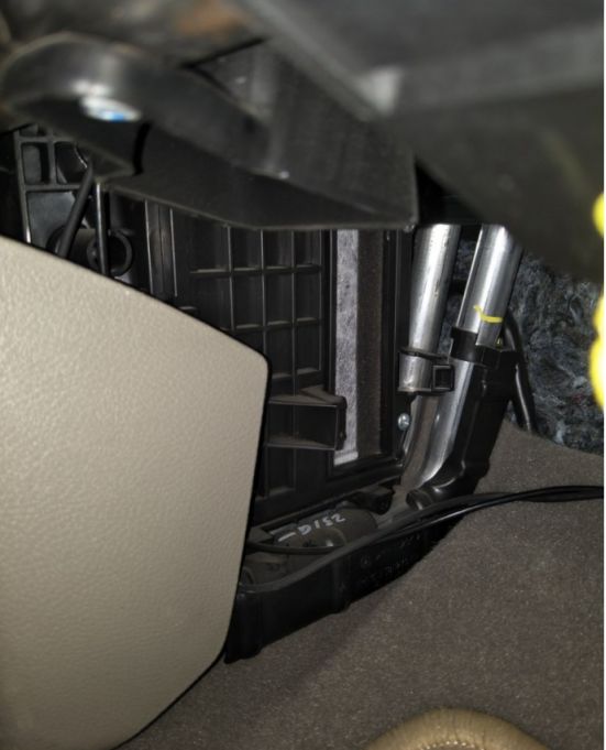

看这里超级的地方就是福克斯的空调滤芯盒所在位置
就是这里.如果你体型身材比较大.建议放弃.因为洗车店里只要十块钱就能合你更换.材料自备。空调格就在里面

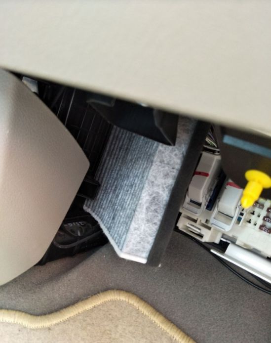

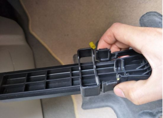

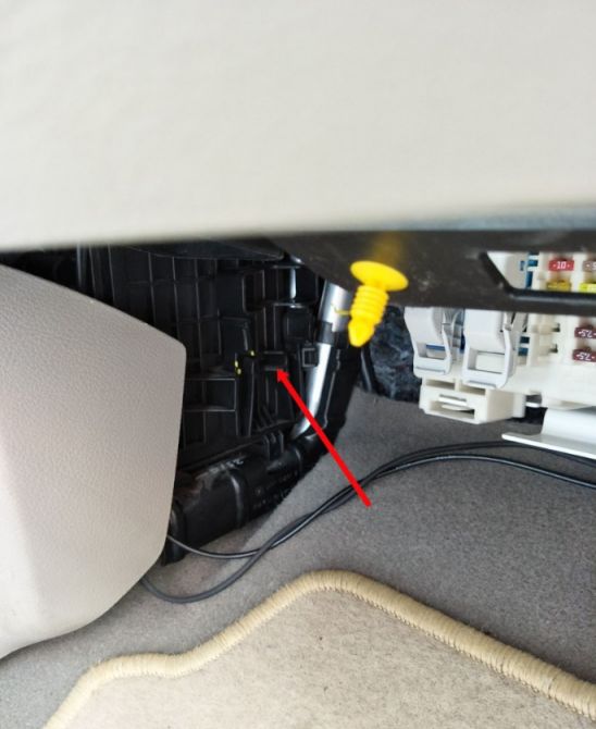

里面就是空调滤芯盒
取下来外壳就是这样的

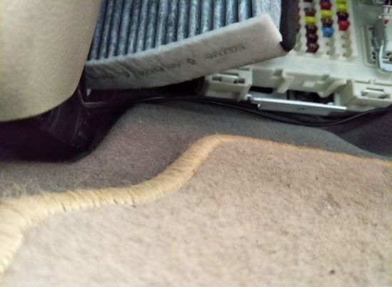

取出时候需要弯一下子 .不然卡在里面.拿不出来

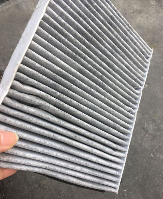

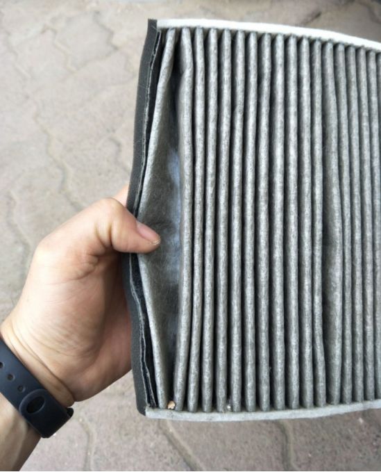

这是旧的空调滤芯
以前都是吹吹继续用.如今电商真的便宜, 一个字换

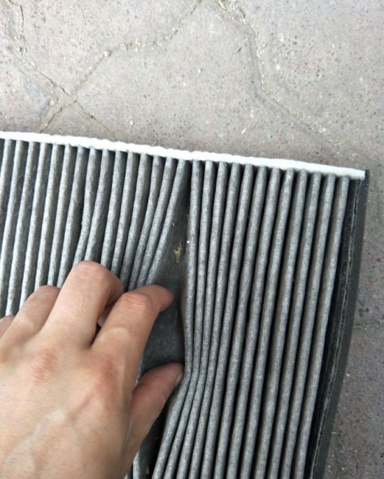

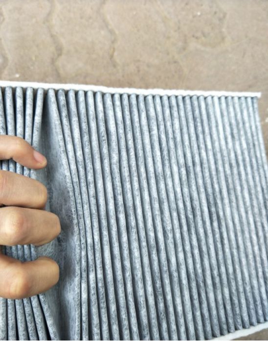

这面还行很干净

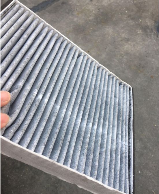

但是这面就不行了;很脏.还有发霉的味道,原来车里一开空调就不好闻有这个原因

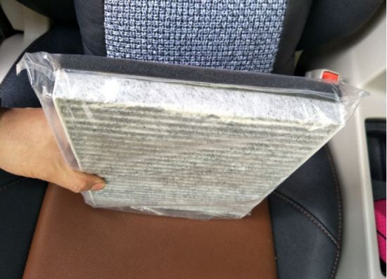

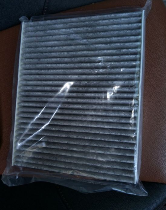

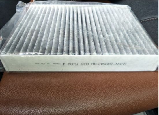

新的空调滤芯
十来块钱,听说还有更便宜的,感谢马老板拉低配件价格
新的装上,上面有剪头,可别装错方向。
然后把配件再装回去! ! ! !
装上护板.搞定!!!!
