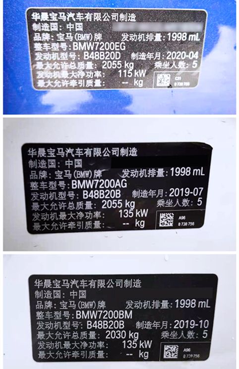

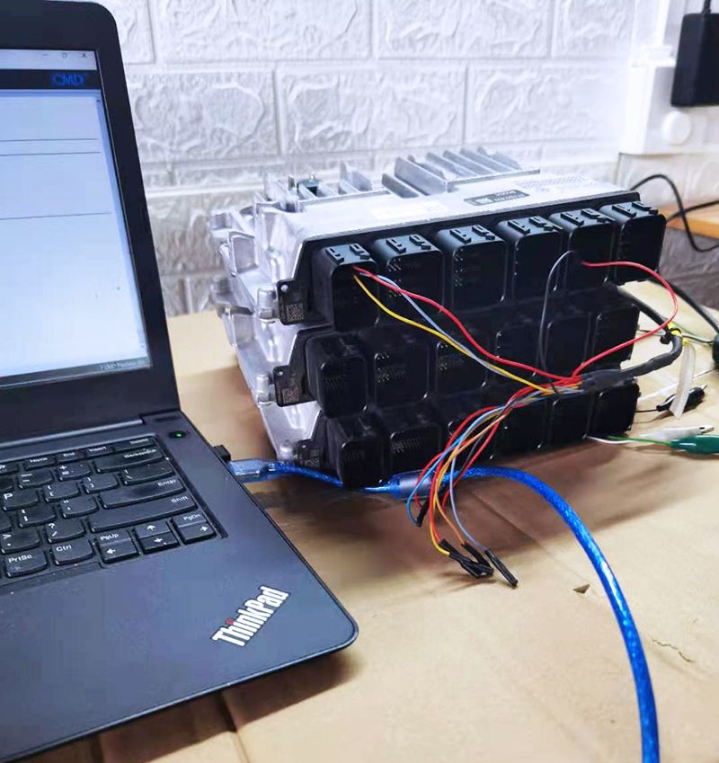

这次集中三台宝马3系(两台325长短轴各一台+一台320低功款)一起刷ECU,宝马325均搭载着型号为B48B20B的2.0L涡轮增压发动机,其最大功率为135kW/184PS,最大扭矩为300NM,与之匹配的是8挡手自一体变速箱。宝马320搭载着型号为B48B20D 2.0T涡轮增压发动机,其最大功率为115kW(156PS)/4500-6500rpm,最大扭矩为250NM/1250-4000rpm,与之匹配的是8挡手自一体变速箱。

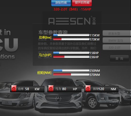

艾森发布宝马3系程序方案:一切以安全、稳定为前提,在不损伤发动机寿命前提下,将动力优化至最佳,同时符合车主的驾驶需求。

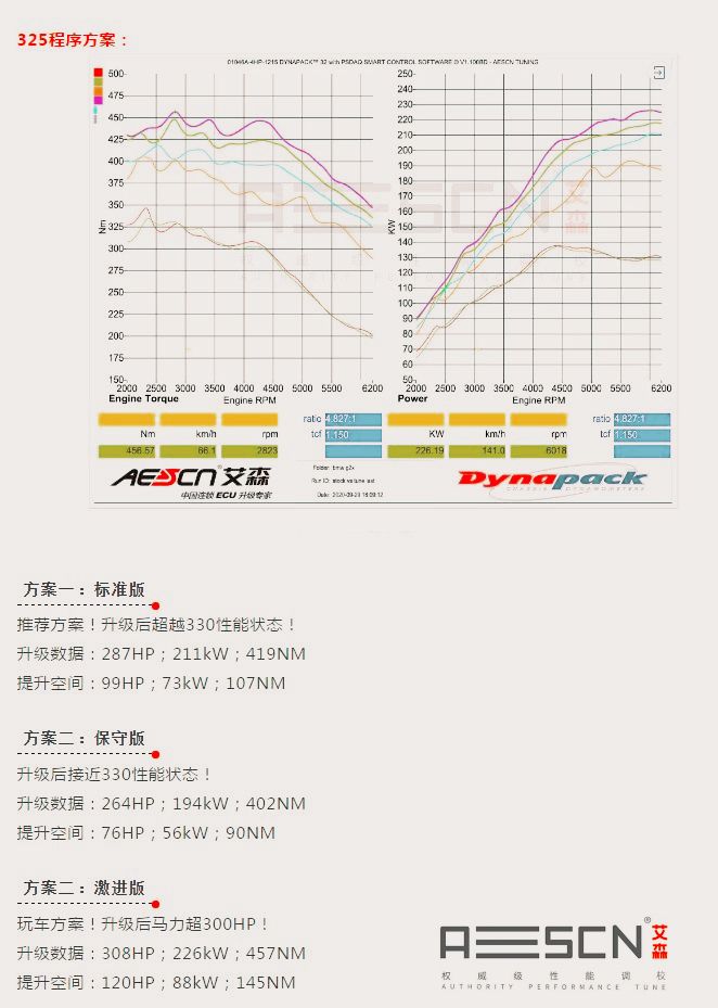

325程序方案:
320程序方案:

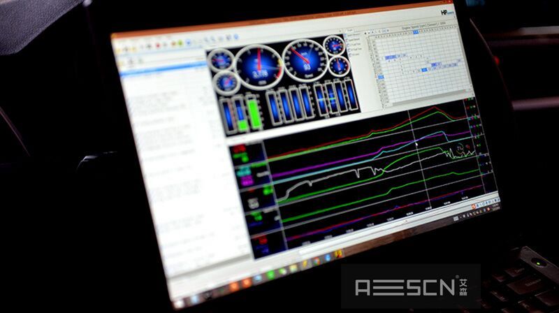

三台宝马3系艾森全国统一标准化施工:车辆检测-动态数据记录(有效保障程序品质)-读取原车程序-根据测试数据和车主升级需求制定调校方案-程序调校-植入升级后程序-升级后车辆检测-再次动态数据记录(确保数据达标,打破只凭感觉判断程序好坏的验证方式)-合格交车,不合格重调优化至合格交车
试驾反馈:宝马3系的ECU升级效果绝对放心,从升级前后的Datalog测试记录来看,压力值打的特别合适,提速和中后段加速动力输出持续和充沛,油门稍大推背感随之而来。适合市区驾驶,轻松灵活,也适合偶尔激进驾驶彰显运动本色。怎么说呢,每一台刷过ECU升级的宝马3系都不容小觑。
