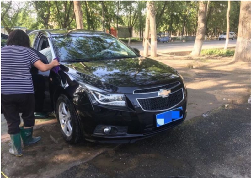

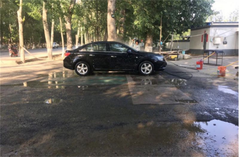

洗车!我这一年里多半是停放车位里不用!今天也洗一下精神精神 !

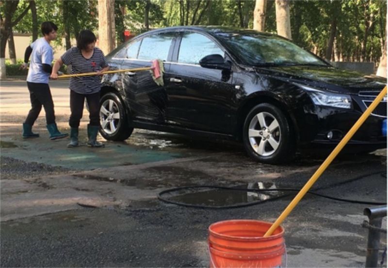

其实路边洗车就是快!重要的是便宜!往往都是- -冲,一打沫子, 再一冲,最后一擦就完活了!根本没有什么刷轮毂。气qiang吹缝这一说

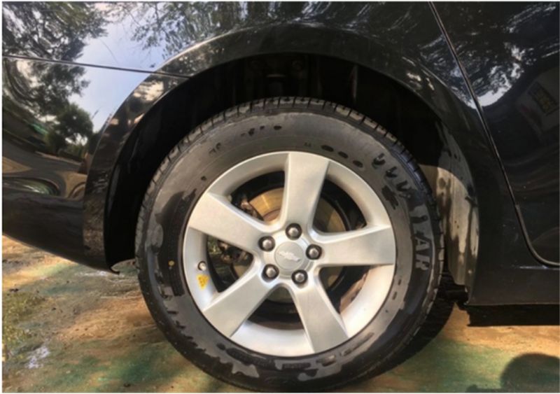

这个固特异安乘轮胎采用的黑科技高粘性树脂配方与高分子硅胶材料还真不是吹的! .
固特异安乘轮胎更是采用了封闭式胎肩沟槽其目的是为了减少空气流动以降低胎噪!再加上胎面多节距花纹块设计,降低花纹块之间因为共振产生的额外噪音以及沟槽角度的优化,降低了总体胎噪,为科鲁兹这蛮重的车子提升了整体行车时的舒适性能。

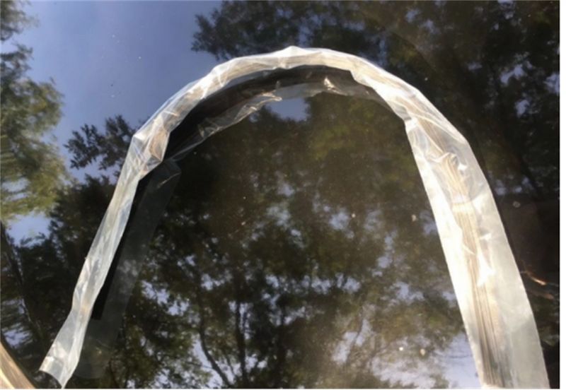

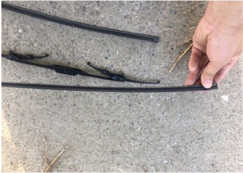

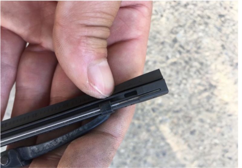

网购的一副胶条!很便宜的几块钱就能用一-年了。

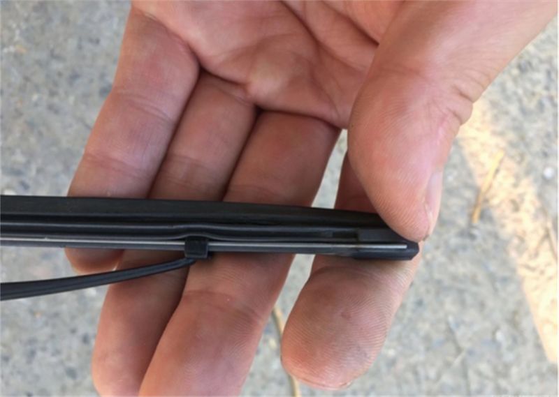

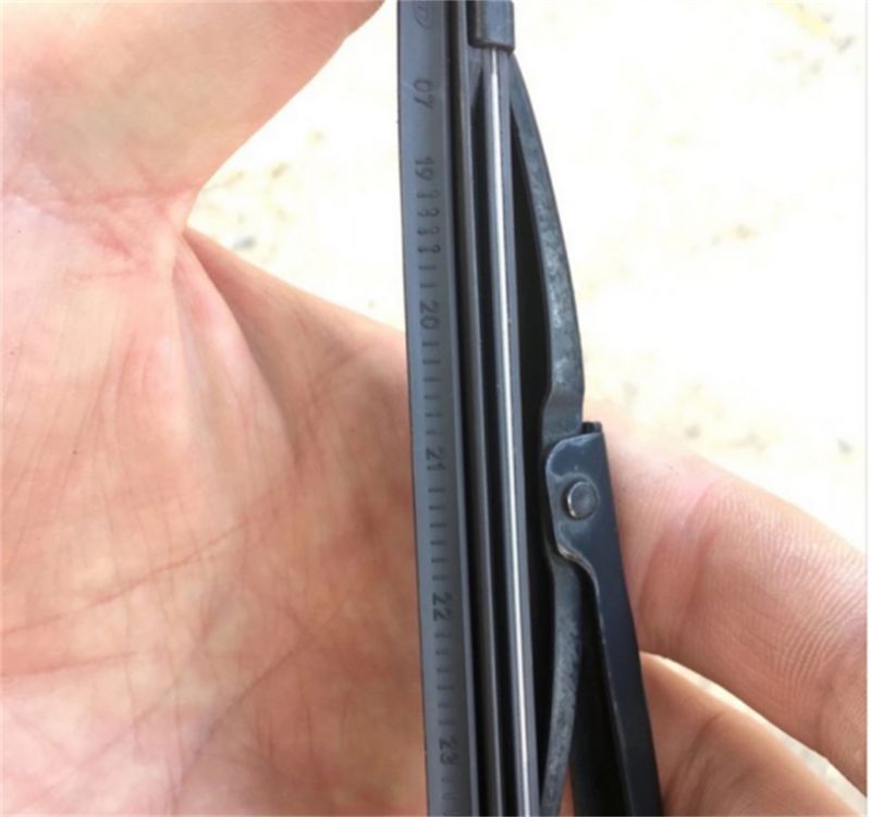

有股雨刷器胶条是用俩根钢片固定的!用手掰开这个卡扣向外拉就可以!

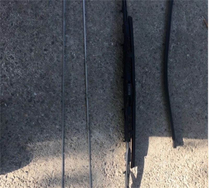

整体构造与组成配件!

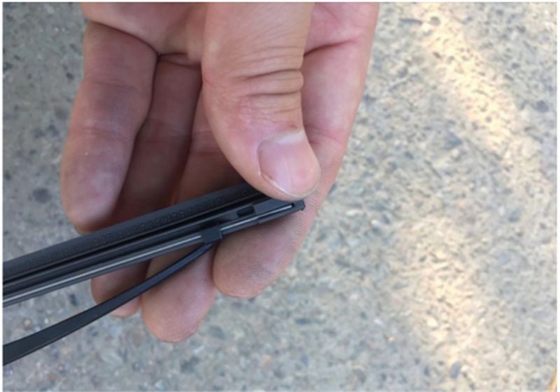

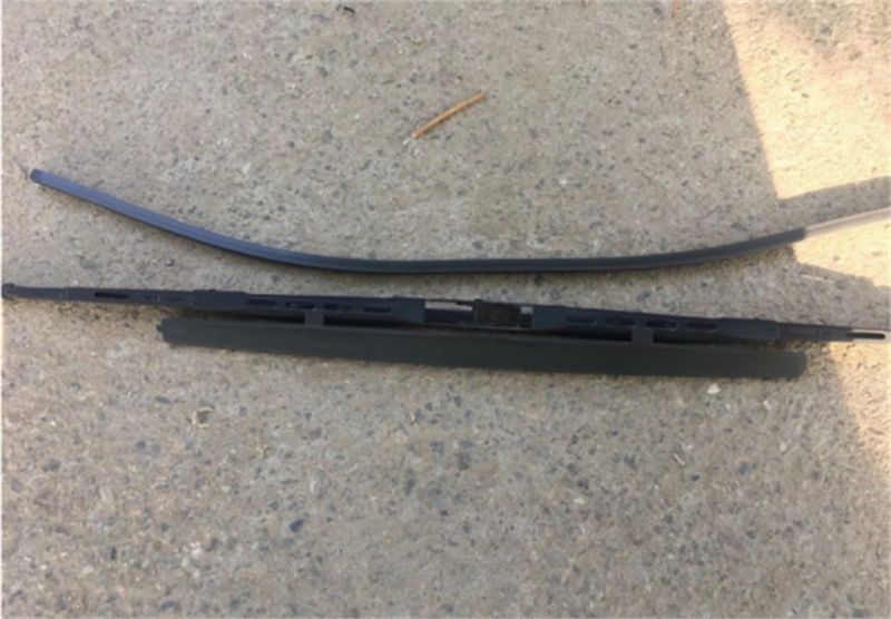

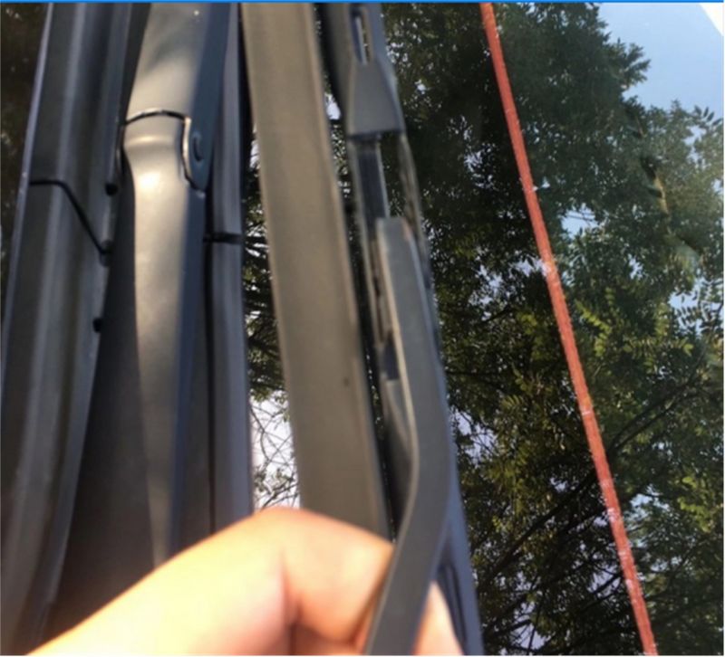

新的胶条装上俩根钢片!找准位置四个卡扣全部卡入位置!
这是没有安装好的!
要跟这个一样,扣入卡扣就好了。
更换好的样子!大概半个小时就可以更换一套!更换完状态完美!
