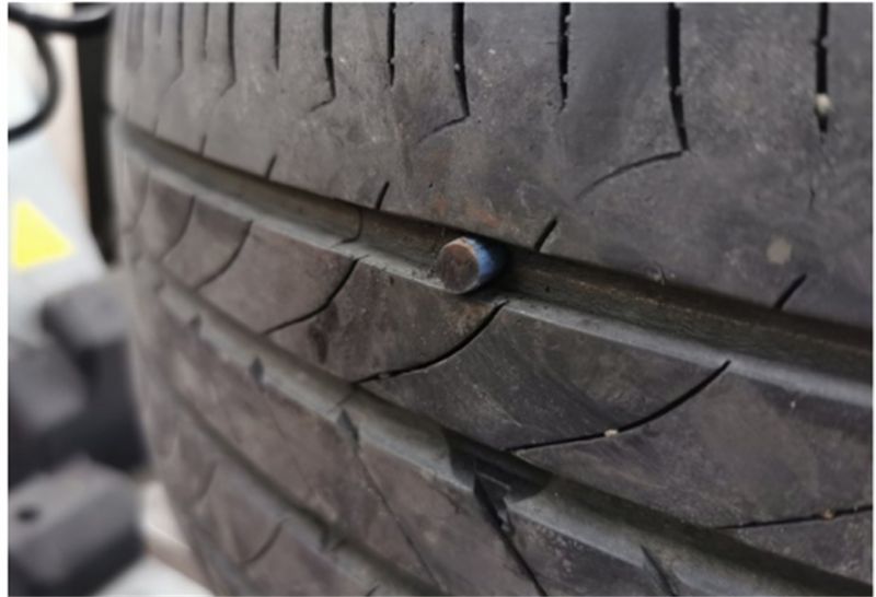

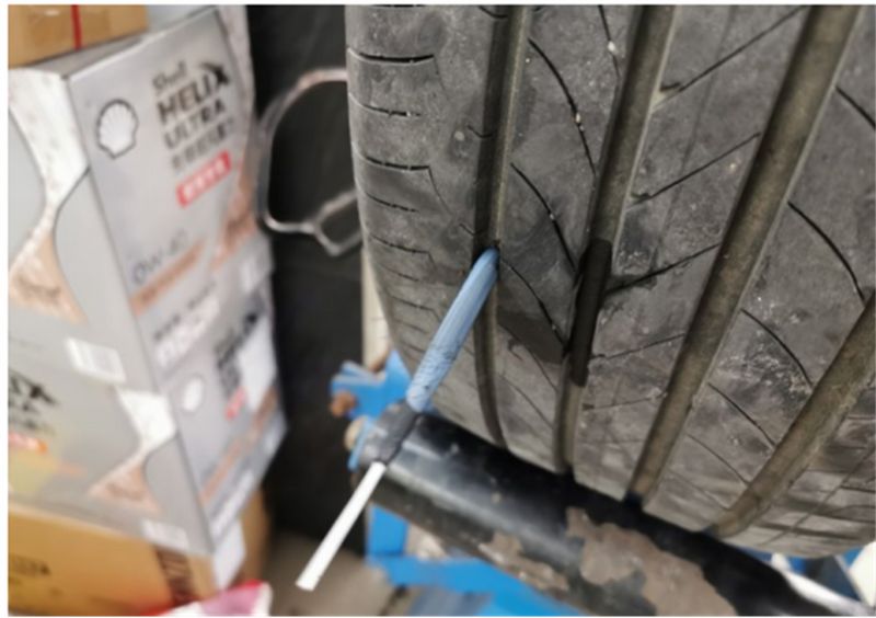

在轮胎凹槽里发现一颗镙丝钉,有点粗,表面生锈,因为当天开了20多公里,看来这颗镙丝钉已经扎了蛮久了。

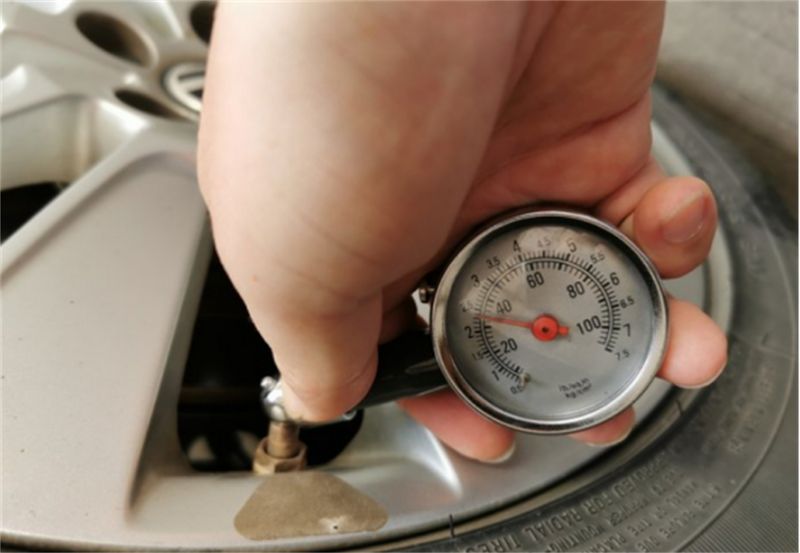

拿出后备箱内的胎压表,量一下刚打的2.5的胎压,只剩下2.4了,看来是有漏气了。

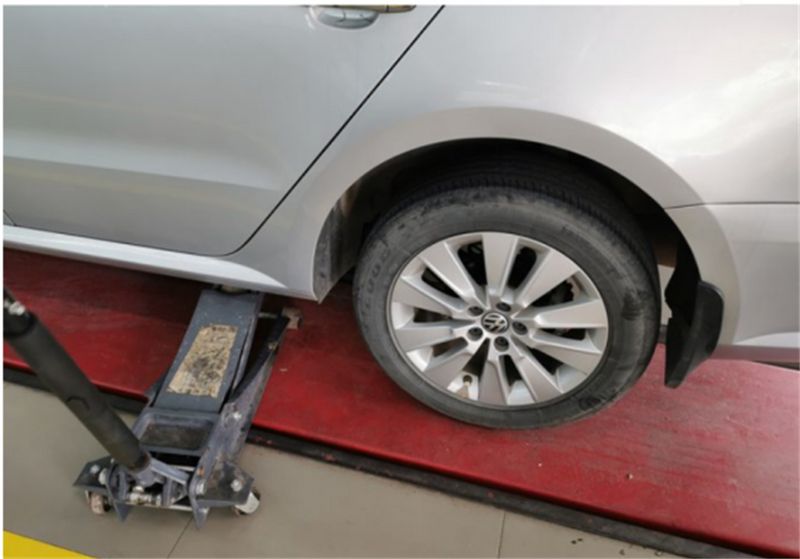

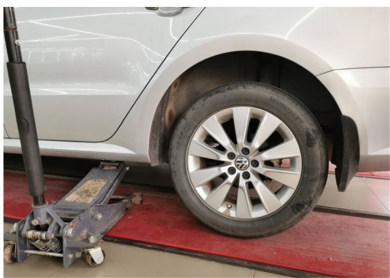

开到工位上,千斤顶准备。
将后轮顶起。

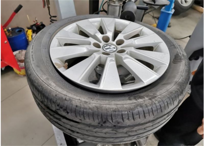

拆轮胎。
轮胎拆下来,找到镙丝钉,这样看起来,很粗啊,我以为是一颗小镙丝,看起来,情况有些不妙。

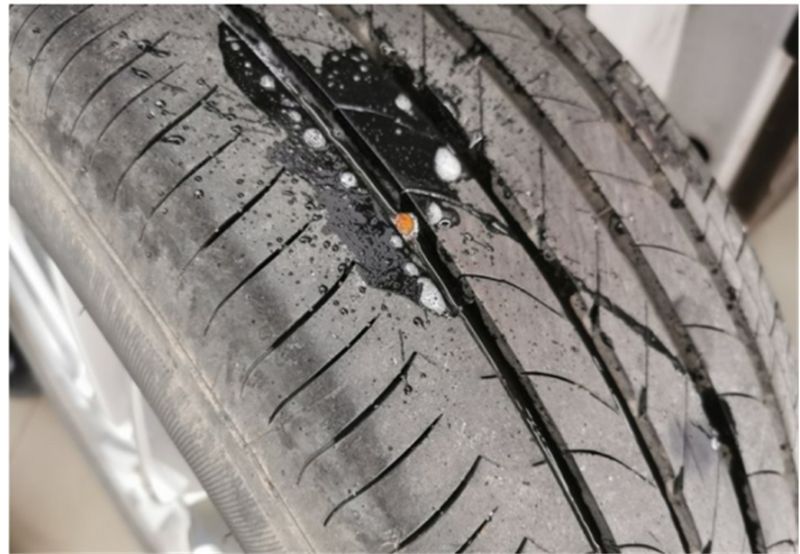

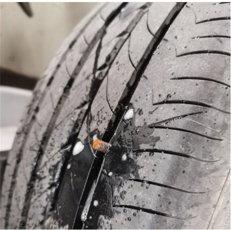

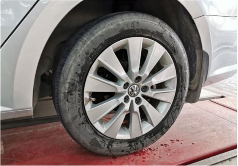

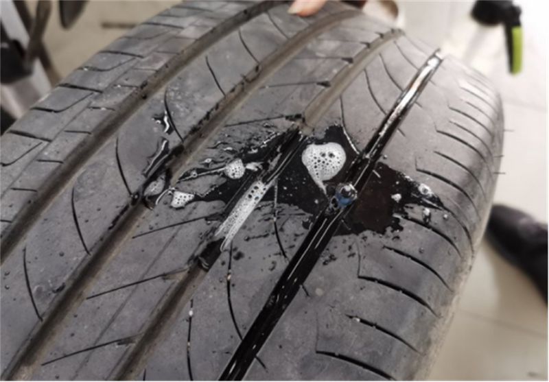

拿肥皂水来试试漏气情况,冒小气泡,漏气缓慢,难怪胎压监测没有报警。

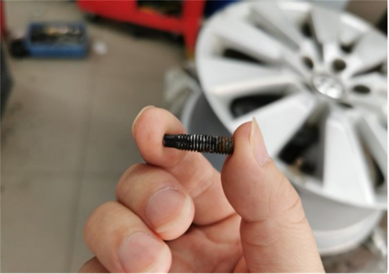

拿钳子拔出来,很粗。想不通这是怎么扎进去了。

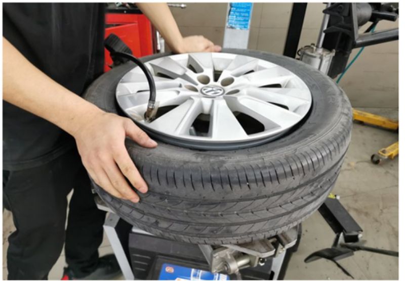

放气,气门芯时间久了,里面的胶芯融了,气]芯拆不出来,只能这样慢慢放气了。

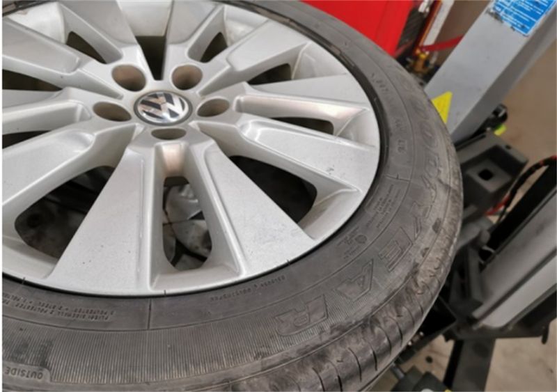

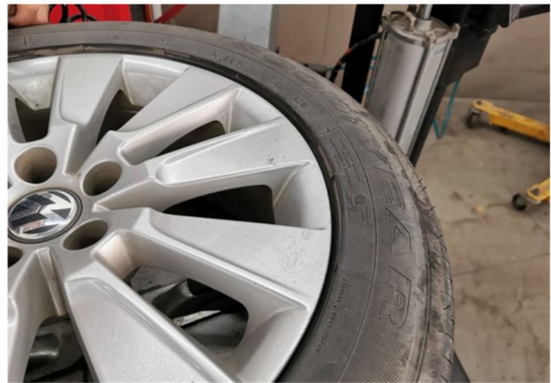

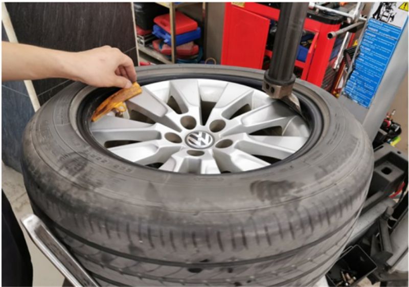

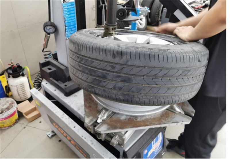

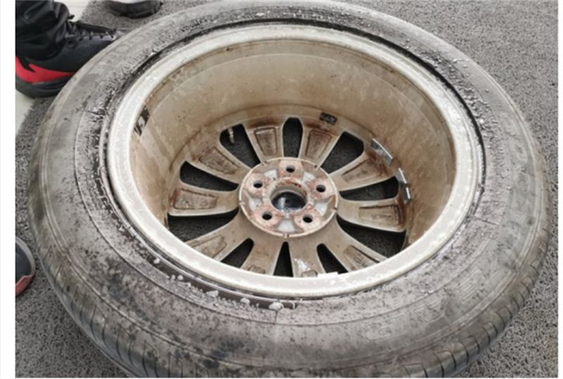

气放完,拆轮胎,先拆内侧。
再拆外侧。
用拆轮胎的机器作业,简单、方便多了。

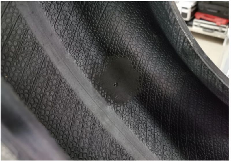

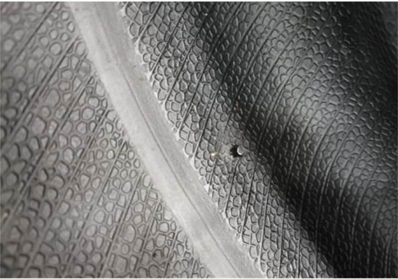

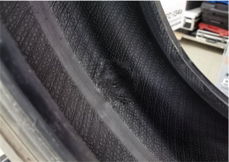

找到镙丝钉的位置,扎穿了。师傅说,要补蘑菇钉了。心痛~
罪魁祸首,好大颗,可恶的臭镙丝钉~~~~

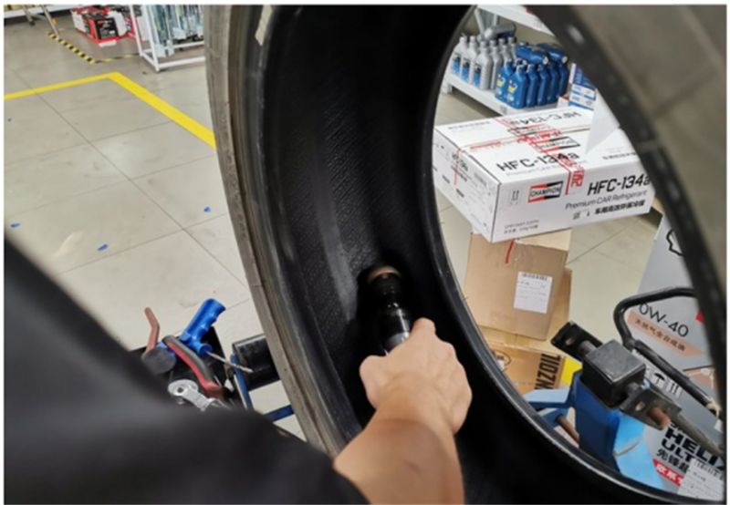

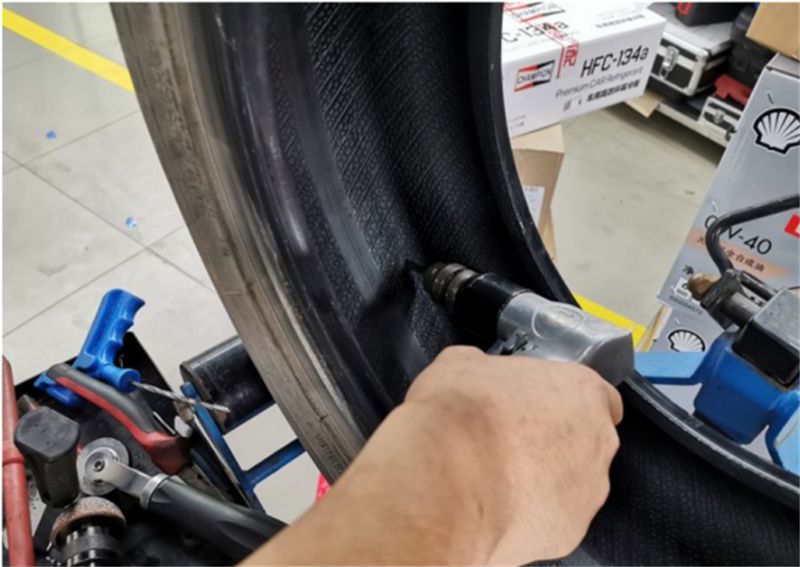

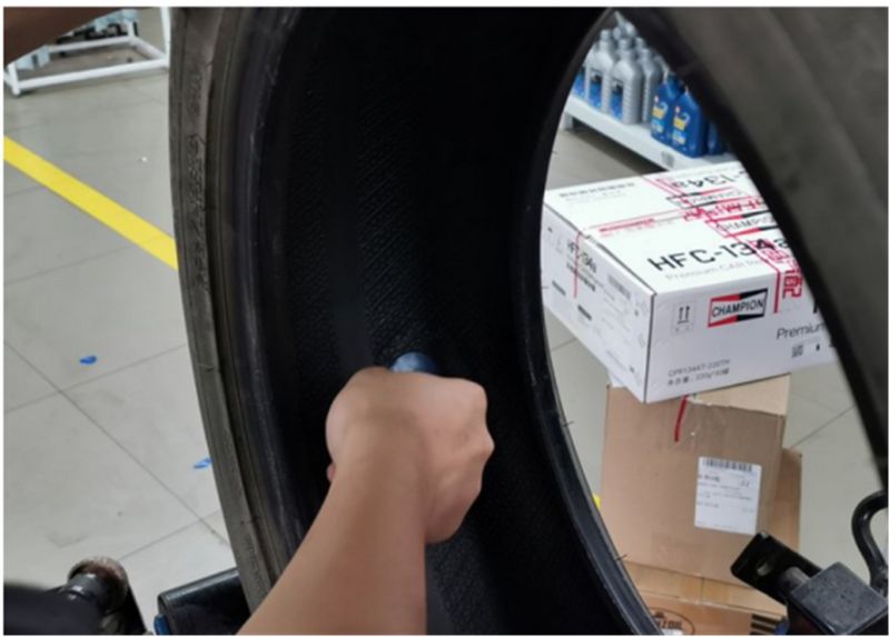

补蘑菇打,先把内部扎穿的孔做 一下处理。
打磨内部
内部打磨后,粘蘑菇钉会更牢固,更利于粘水粘着。
涂胶水

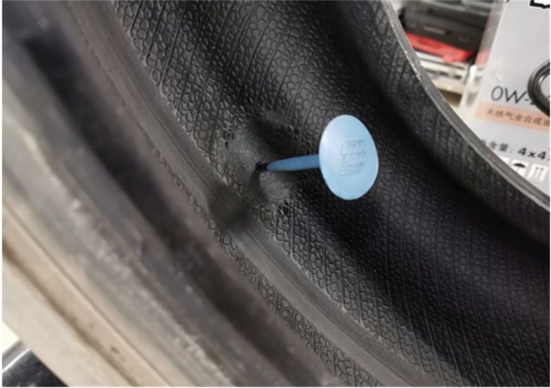

第一次补胎,也是第一次见到蘑菇钉实物,原来长成这个样子,真的很像蘑菇。
将固定柱拉出来。
内部用工具反复来回按压,让蘑菇钉的头部与轮胎充分接触。
然后剪掉外露的多余部分。

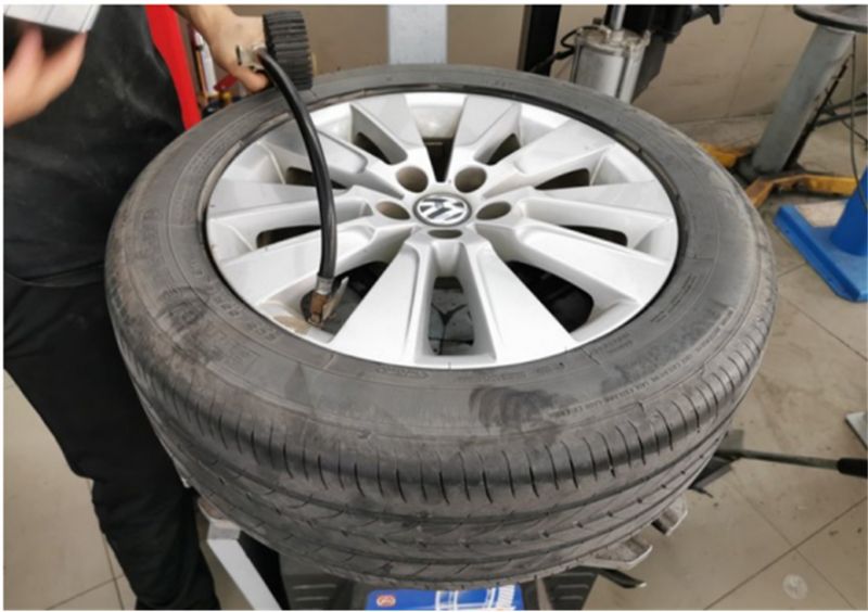

充气。
充气到胎压2.5

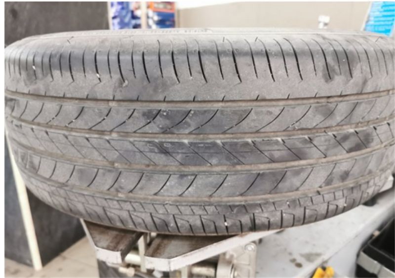

这套固特异御乘II轮胎用了四年时间长,表现很不错,比原车轮胎安静多了,开起来也舒服多了,特别是在高速路上。
宽沟槽设计和胎肩不对称的花纹设计,湿地的排水性很好,雨天开起来,抓地力表现也比原车的轮胎好很多。
边缘的凸起设计,还能保护轮毂。

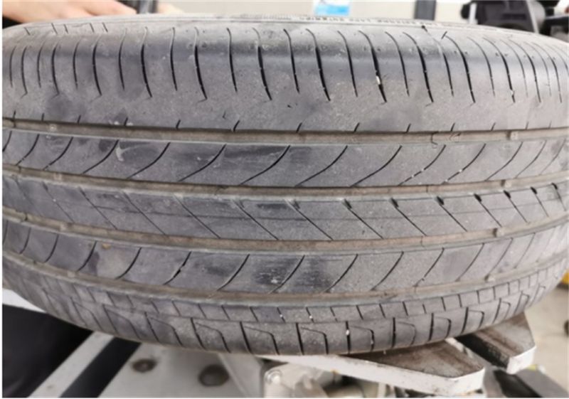

四年多,跑了4万多公里,轮胎的磨损程度还非常好。刚开始看到补钉子扎穿了,本来想换掉,补轮胎的小哥说,没有必要,打了蘑菇钉后,至少可以再开两年,开到轮胎报废也不会漏气。好吧,那就再坚持几年。又省钱了。

再检查一下补好的蘑菇钉的地方,没有漏气。

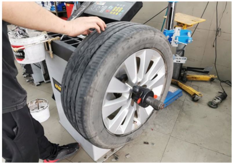

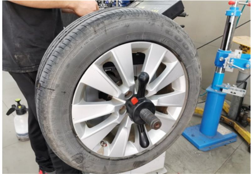

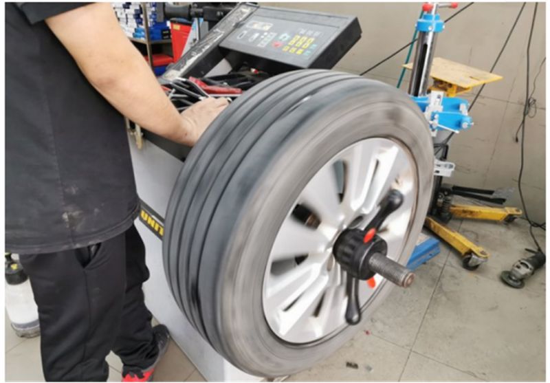

补好轮胎后要做动平衡。
动平衡不合格的话,就要在轮毂内部粘小铁块,反复调试,直到OK。
多调校几次,终于完调好。

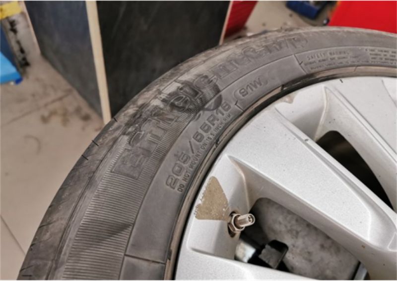

轮胎与轮毂接触的边缘也检查一- 下,看看有没有漏气。
反正也要检查,给认真仔细的小哥点赞。

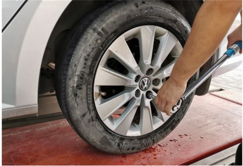

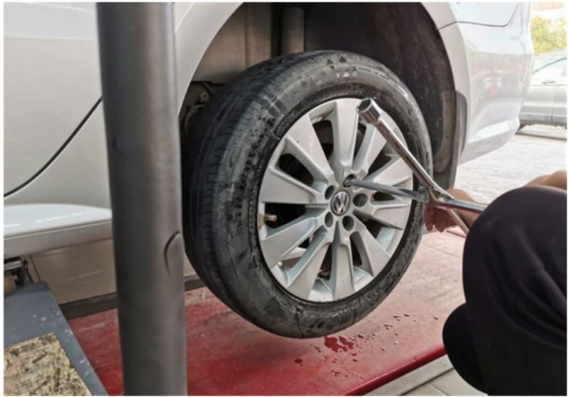

装回补好的轮胎。
轮胎固定镙丝要拧紧。
被胎完成。
