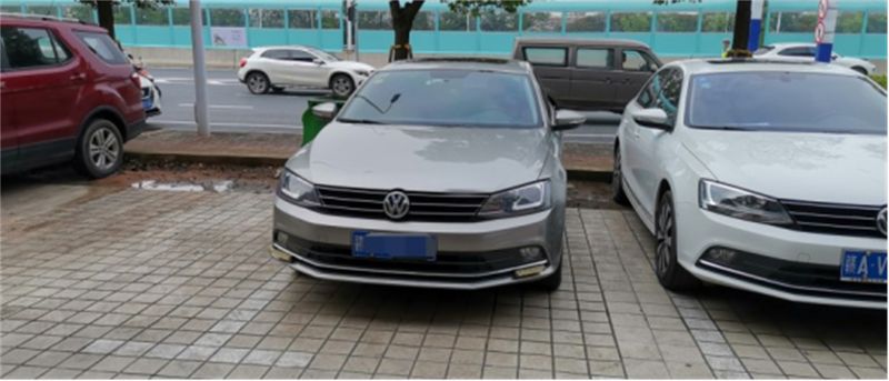

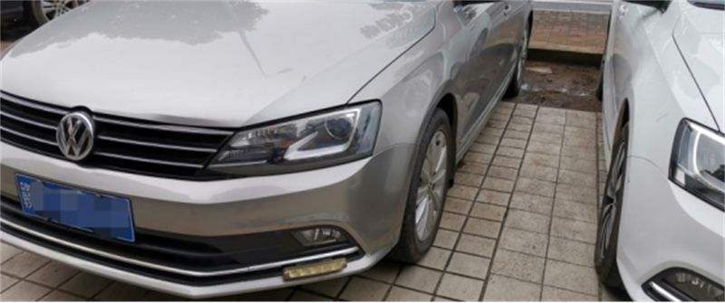

先晒下爱车,已经4年多,马上5年了。
先晒下爱车,已经4年多,马上5年了。

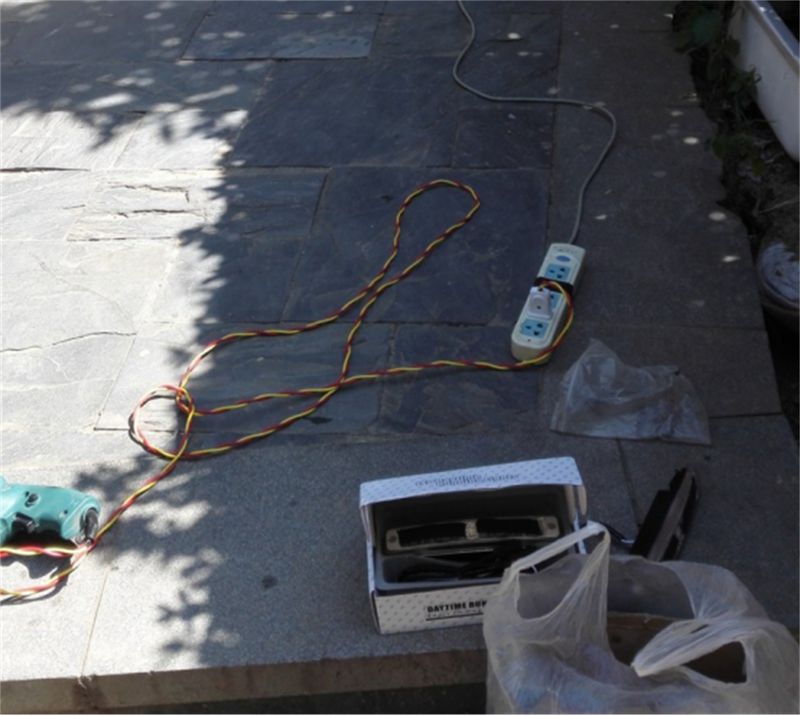

准备自己动手所以准备了工具,然后还带了籽铺在地上的米袋子垫着防止弄脏裤子

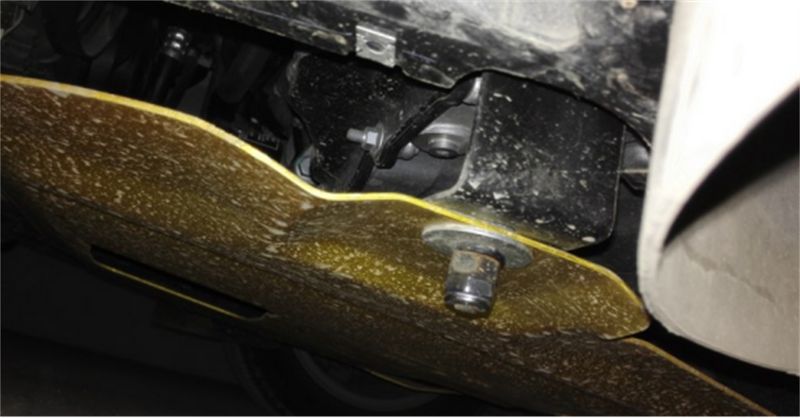

这是之前加的钛合金护板这次顺便换下下面的螺丝为不锈钢螺丝

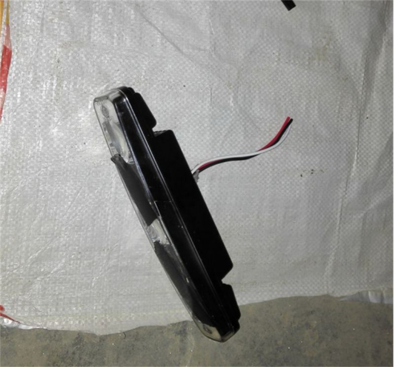

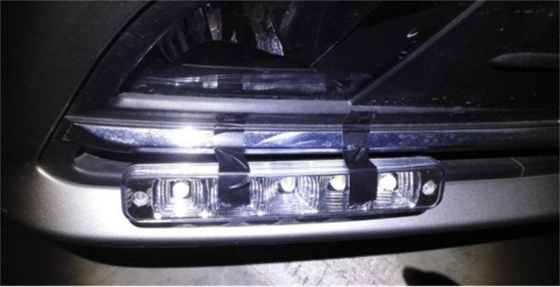

看LED行车灯做工挺好的,这个灯质量很好,基本用到换车都不会坏.
本来想打孔穿线的所以就把车开到楼下用电动车充电的取电

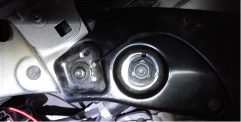

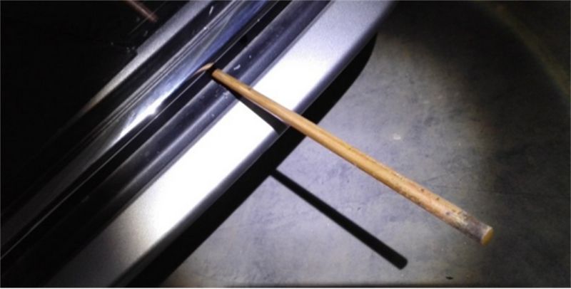

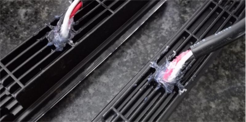

原配的卡子太大了,没办法只能简断穿线穿了一个洞用筷子试下
穿了一个洞用筷子试下

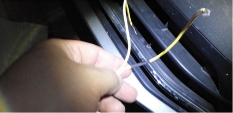

要穿线

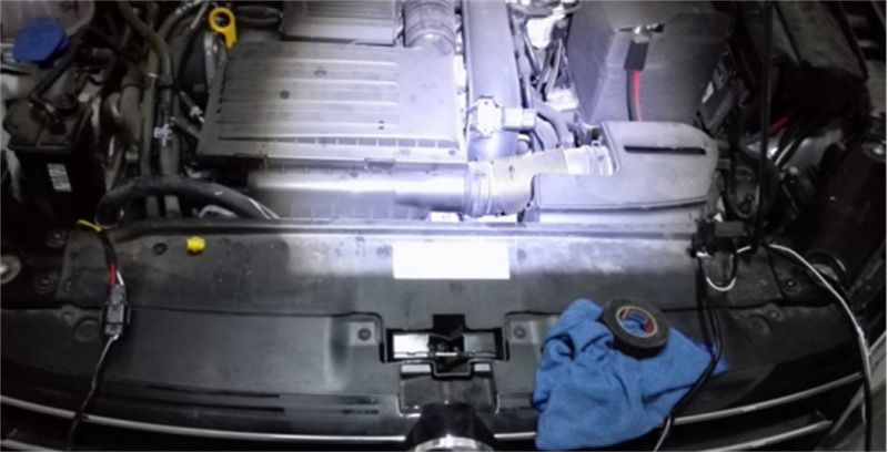

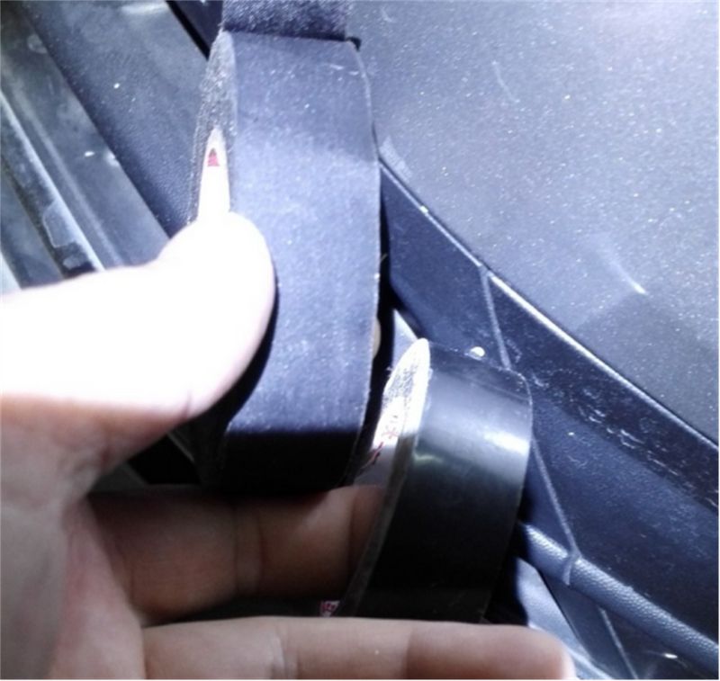

提前准备2种胶带黑胶布和发动机舱电胶布

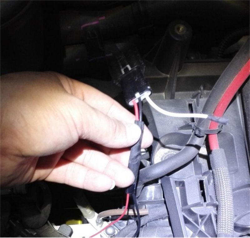

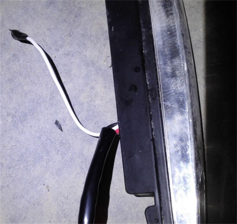

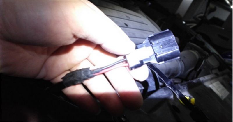

已经从下面穿了一根线过来,接好.

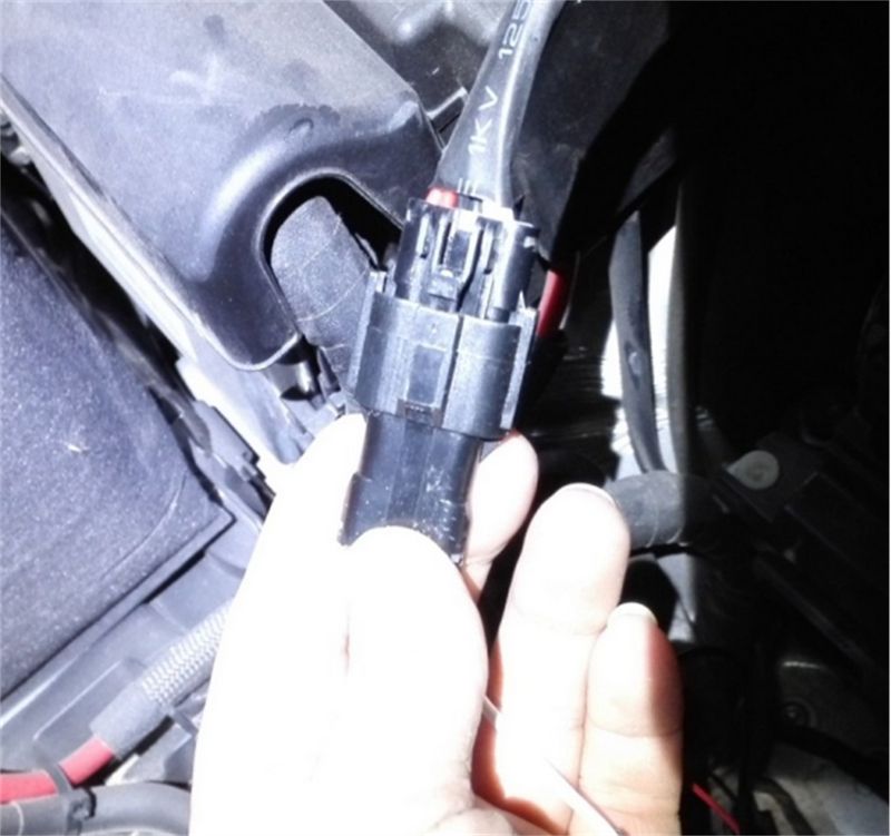

把原配的插头接上更好防水
继续穿另一边的线

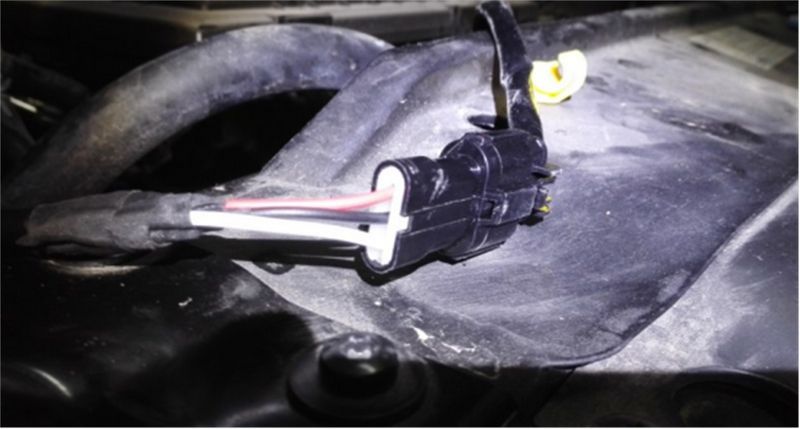

另一头的接头也接好

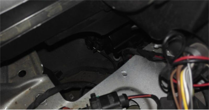

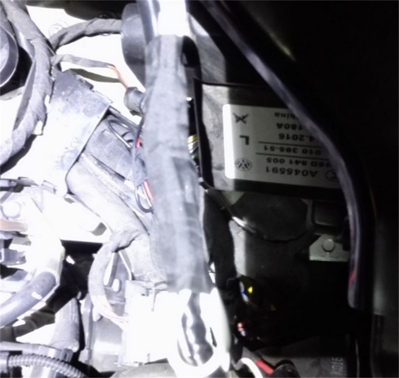

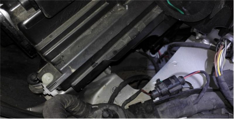

然后就是走线了
走线用线卡固定

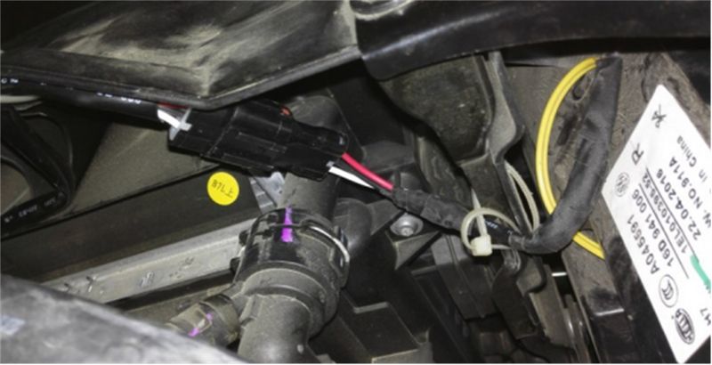

保护好再缠发动机舱黑胶布
线卡固定走线位置放置晃动

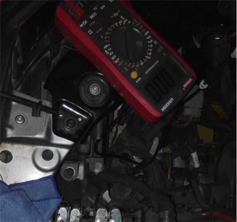

开始想从这边取电发现会延时还得换从ACC取电

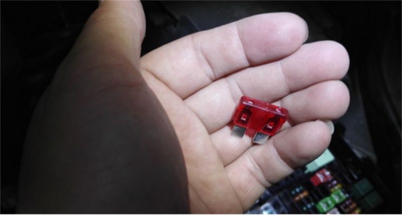

加了保险安全

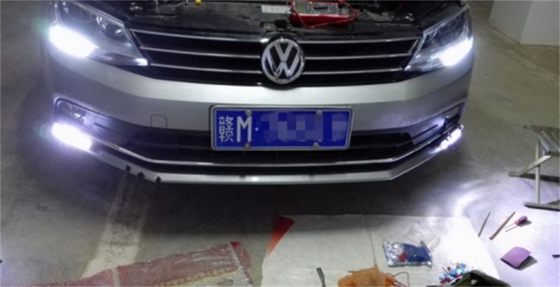

装好了.

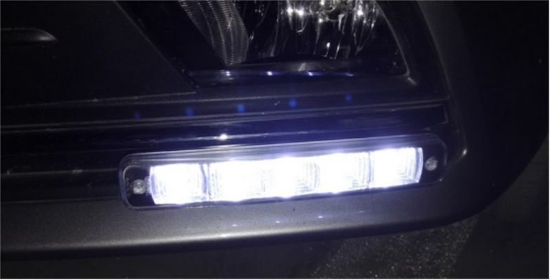

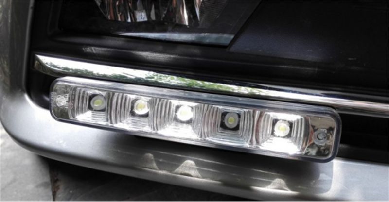

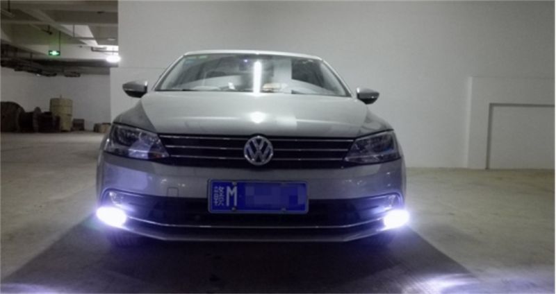

先试下效果
还不错质量很好

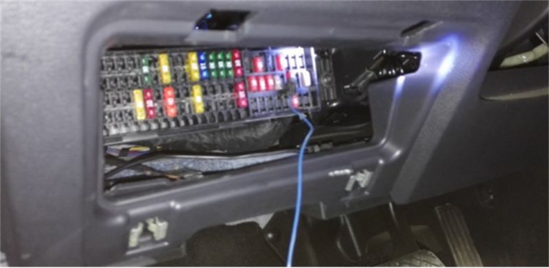

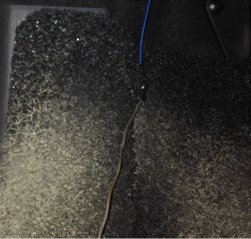

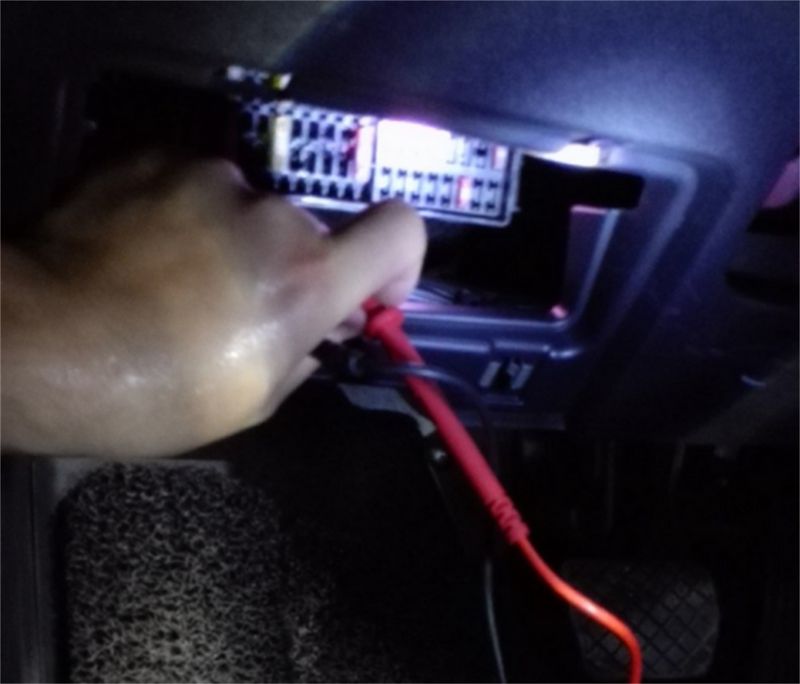

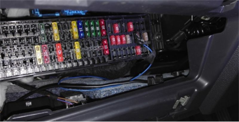

穿到驾驶室寻找ACC
找到一个ACC接个保险取电

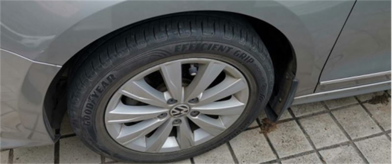

轮胎也是换了一套,原厂的锦湖轮胎实在不行,胎噪太大,而且很硬,我换 了固特异御乘代高端轮胎,价格和马牌的CC5差不多,但是固特异性价比很高,胎噪也明显比原厂的锦湖小多了,行驶的舒适度也好很多。
