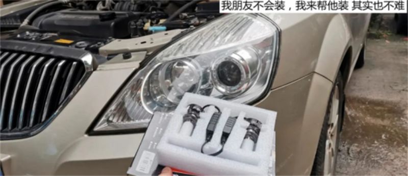

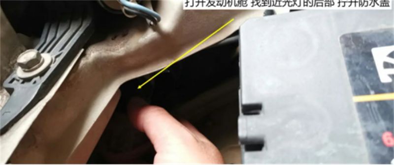

有了车之后,一般人都会发现一些优缺点,是的, 一般人是不满足的, 我朋友买了凯越(参数|询价),现在也有快9年了,他觉得开的还行,就是发动机噪音比较大,然后油耗比较高,其他什么的还好。 还一个当时买车 那个时候还没有流行LED大灯,所以他的凯越是 卤素大灯,不过好在有透镜, 现在他发现晚上行车,卤素大灯确实不够亮,于是就想换LED大灯, 这次他买了欧司朗的LED大灯, H7型号的,但是他不懂车,知道我比较懂车 于是就叫我帮他换大灯了。

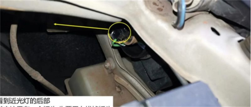

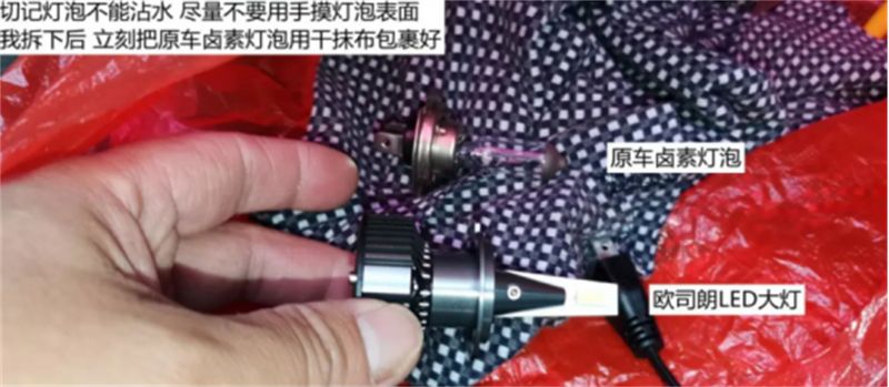

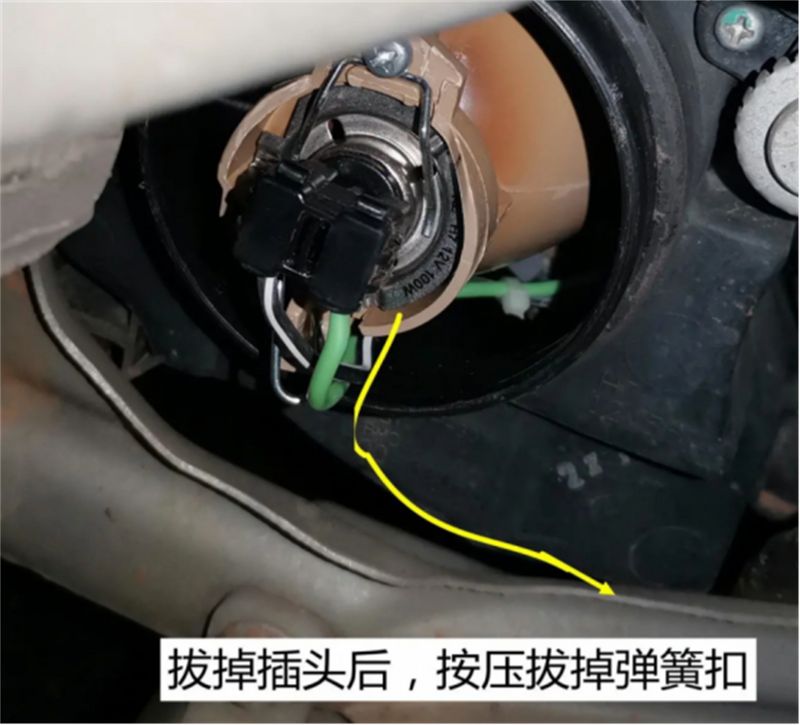

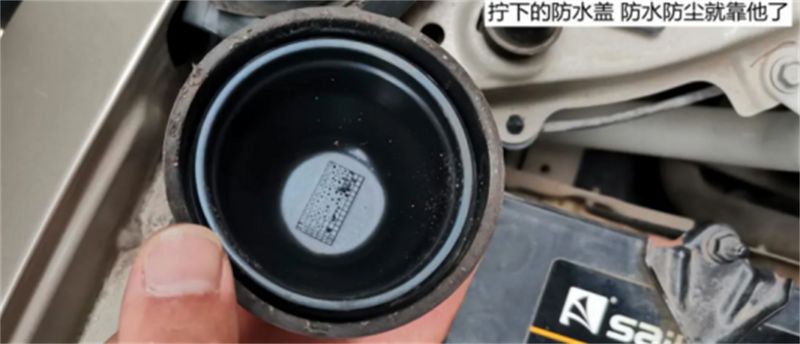

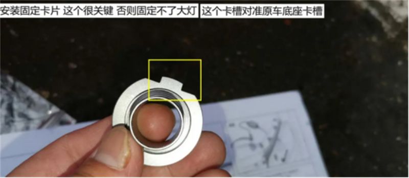

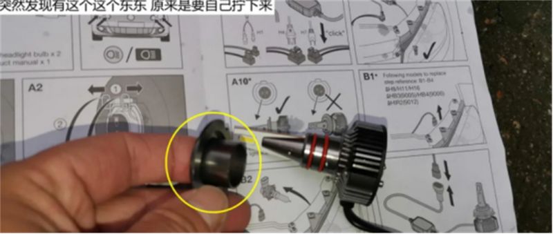

其实换大灯也不难,就是要注意 底座卡子要卡对方向,然后对插插头,另外注意灯千万别沾水。

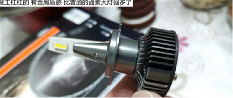

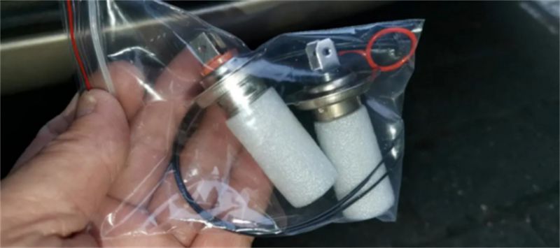

收到 LED大灯 做工不错
安装的时候 注意方向 不能偏了 这个位置是正方向

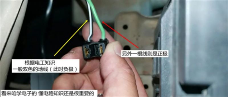

然后 要接接头
接头要注意 正负极

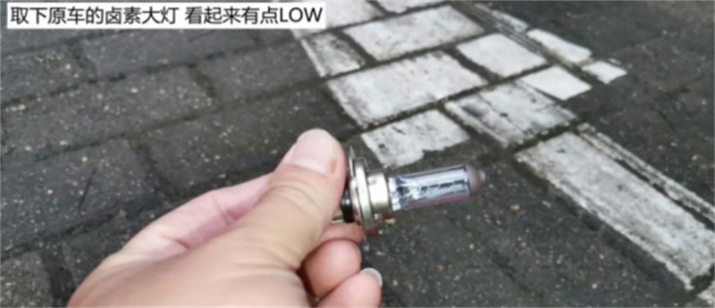

原车的卤素大灯 装好 保存起来 以防万一
